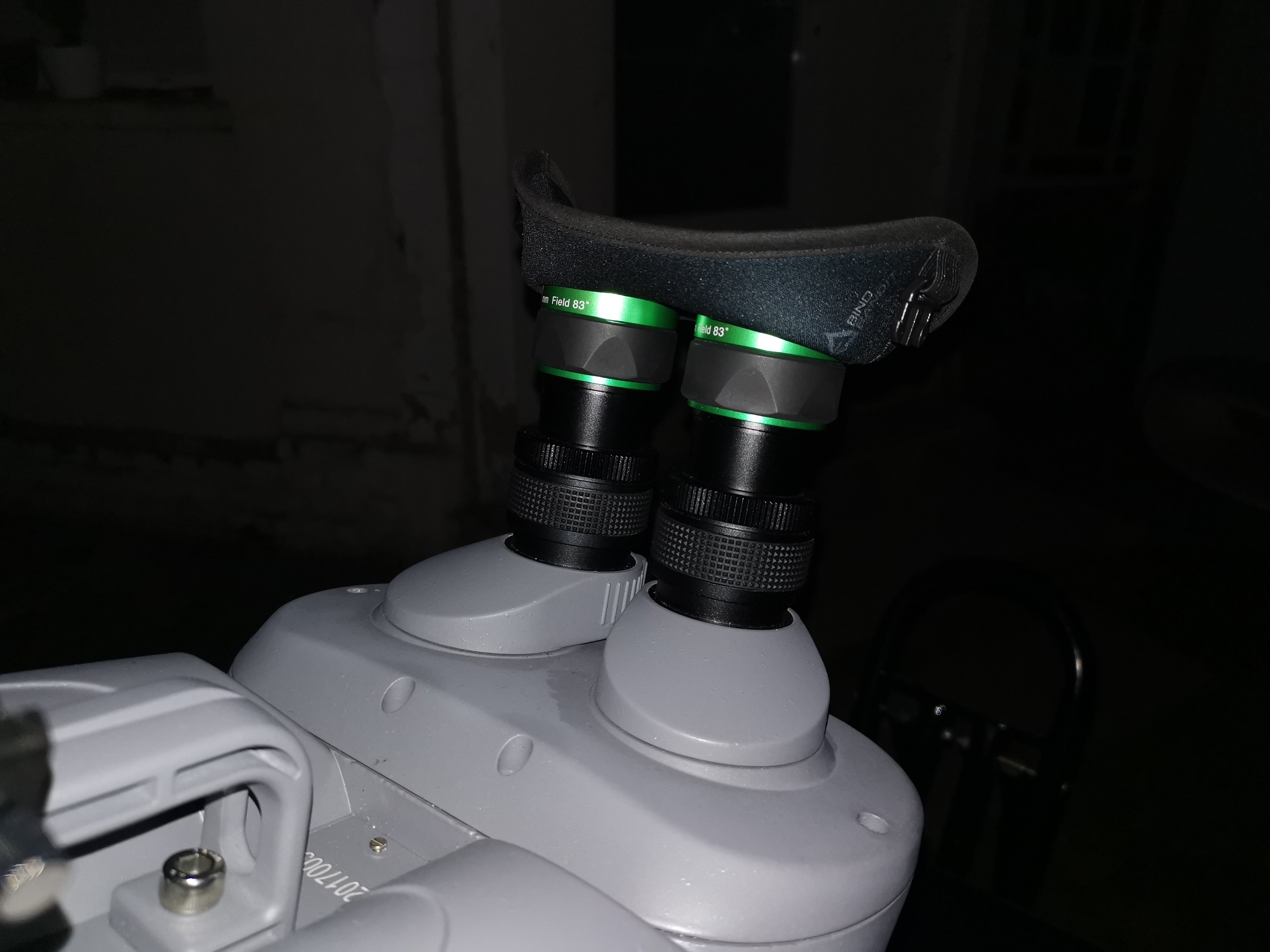

Sinon ça ne passe pas ? Si tu as un pied à coulisse sous la main, tu pourrai me faire un feedback sur le diamètre du corps avec et sans ? :eheh:
il y a 1 minute, ELVASY a dit :
61mm avec la gainage, ça passe mais c'est beaucoup moins confortable.
57mm sans et là c'est juste parfait, le nez s'insère mieux :)
Rapide !
57mm c'est très bien oui, exactement comme les Delos.
61mm effectivement, je pense que c'est mort aussi pour moi.
Si tu retire le corps, tu peux y laisser la bonnette ?
il y a 5 minutes, ELVASY a dit :
Oui on peut mettre la bonnette sans le corps mais je trouve plus confortable sans.

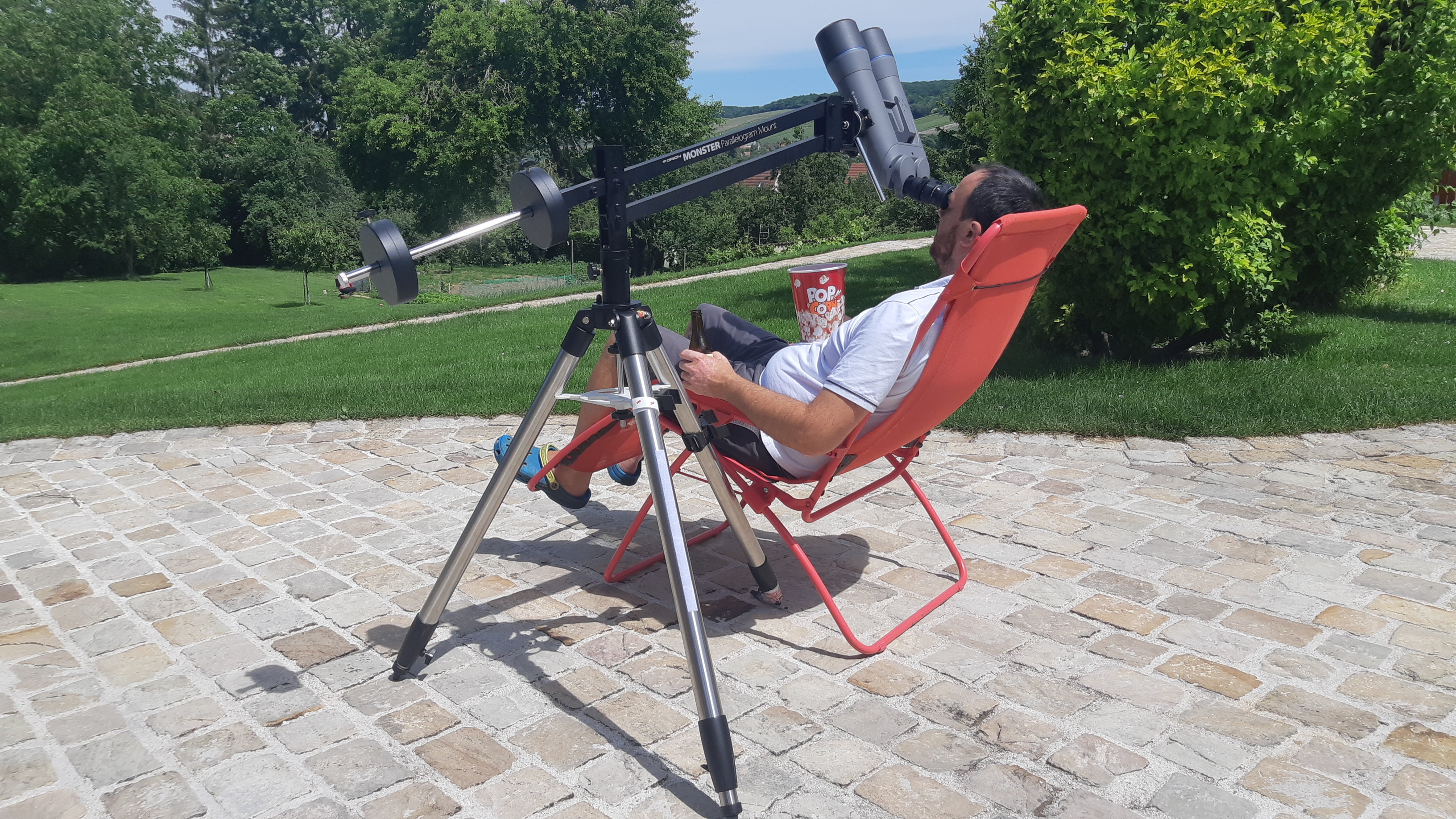

Dans la série "monture pour APM82", la trapézoïdale est également très sympa. Je l'utilise uniquement pour le grand champs jusqu'à 30x, au dessus ça commence á danser.
PS: @ Subwoof, les Vixens sont top😊
Pouah top! Observer allongé ça doit être le pied ^^

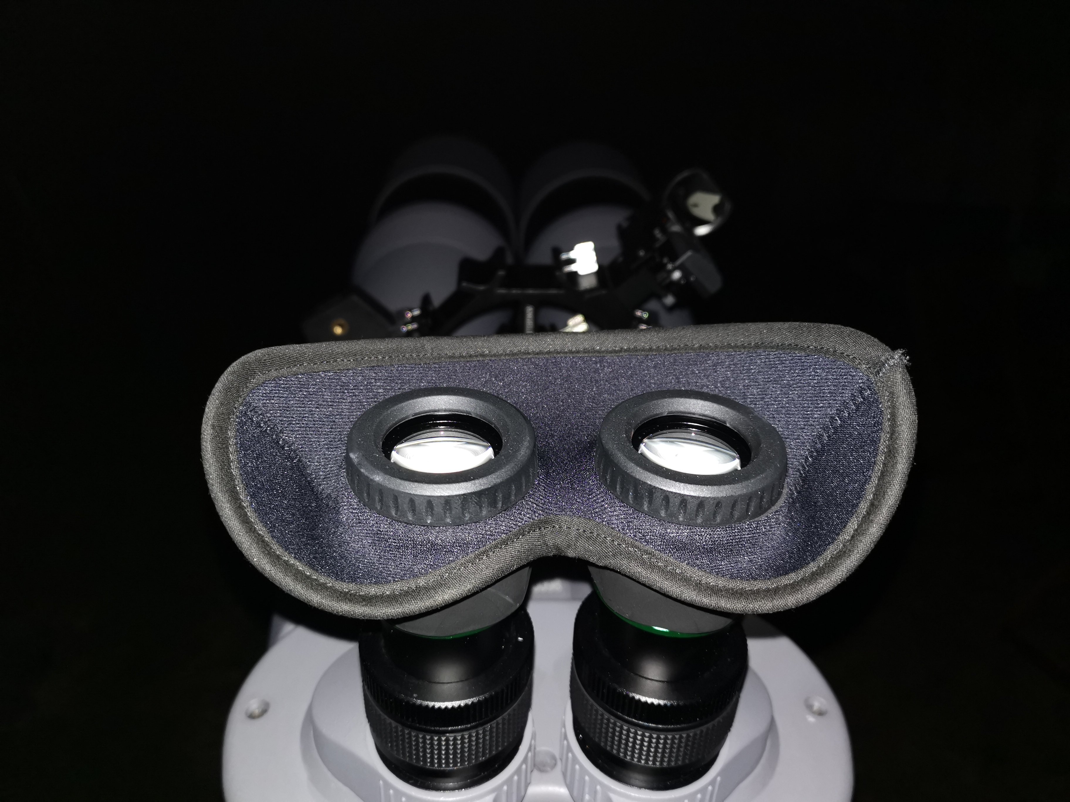

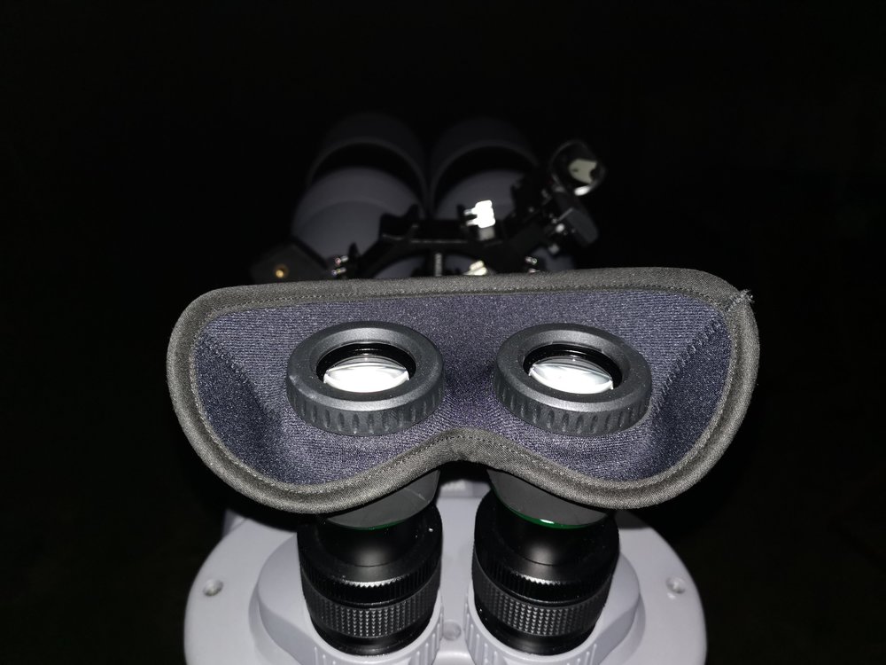

Le seul point négatif que je trouve sur les SSW est l'absence de bonnettes pliantes. Bon, honnêtement moi je les rabats systématiquement, j'aime pas les bonnette qui rentre dans l'œil.
Mais, @Foldedolm'a fait connaître ceci:
https://www.google.com/amp/s/www.bhphotovideo.com/c/product/1342150-REG/bino_bandit_sk_bibfd10_slicker_binocular_glare_guard.html/amp
Des "bino bandit". J'ai donc passé commande.

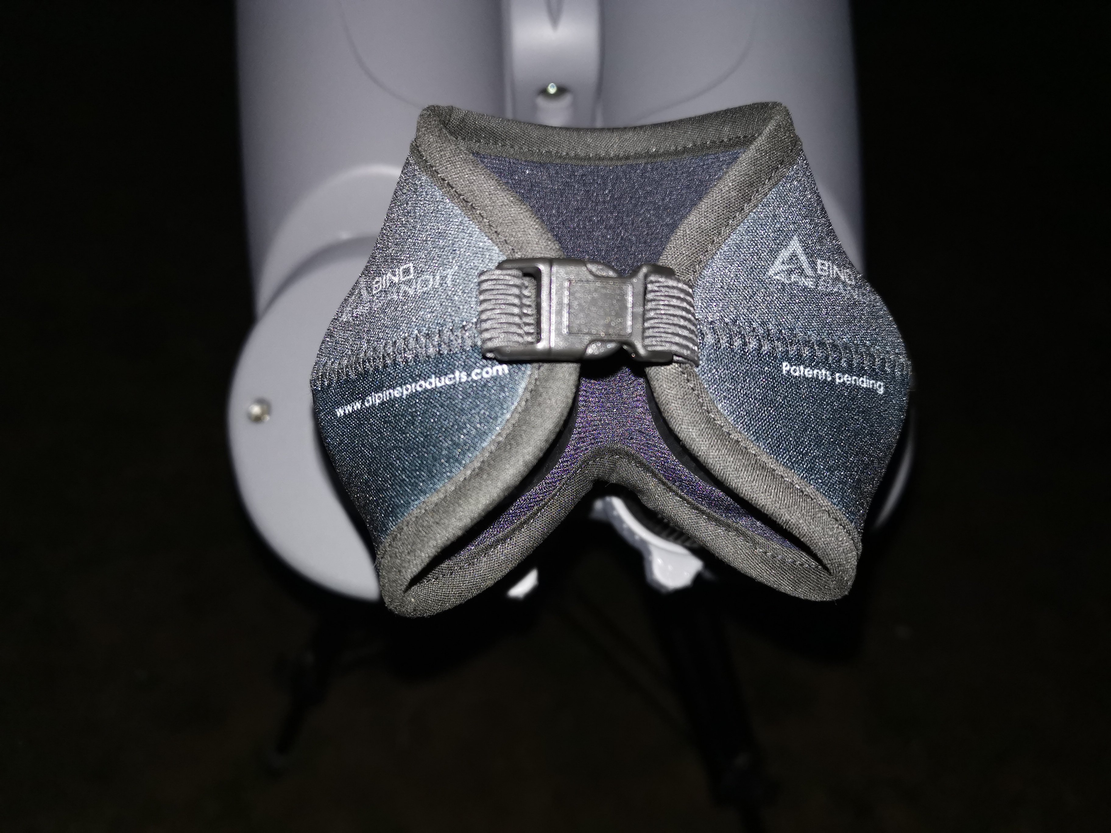

Après tests, il s'avère que les trous sont trop petits pour les SSW. Alors ça passe quand même, mais ça compresse tellement que quand je fais la MAP (hélicoïdale), le bino bandit bouge avec... Et réciproquement. Quelle horreur 😨
Donc j'ai découpé plus large de 1mm tout le long (donc 2mm de diamétre), histoire de libérer l'emprise réciproque.
Et ça marche nickel ! Il faut bien le placer pour être à l'aise et c'est parti. Ça coupe très bien de l'extérieur.
Petit plus sympa, si pour X raisons vous devez bouger quelques minutes (un caca inopiné par exemple :rolleyes:) et que la nuit est plutôt humide, vous pouvez "refermer" le système pour protéger les lentilles:
