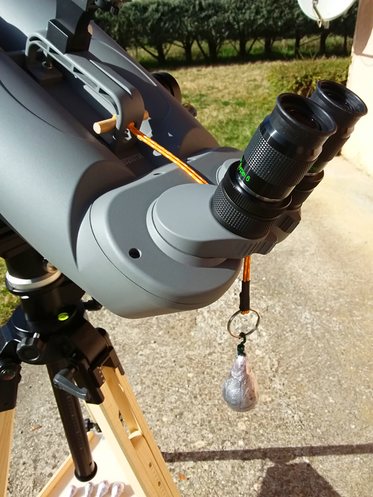

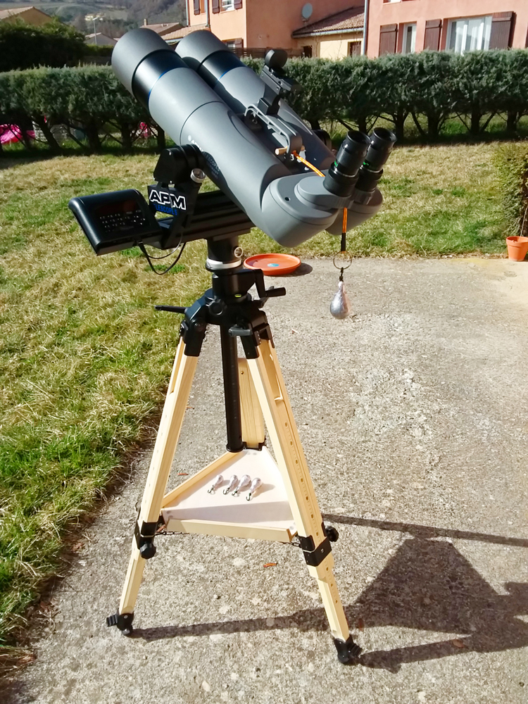

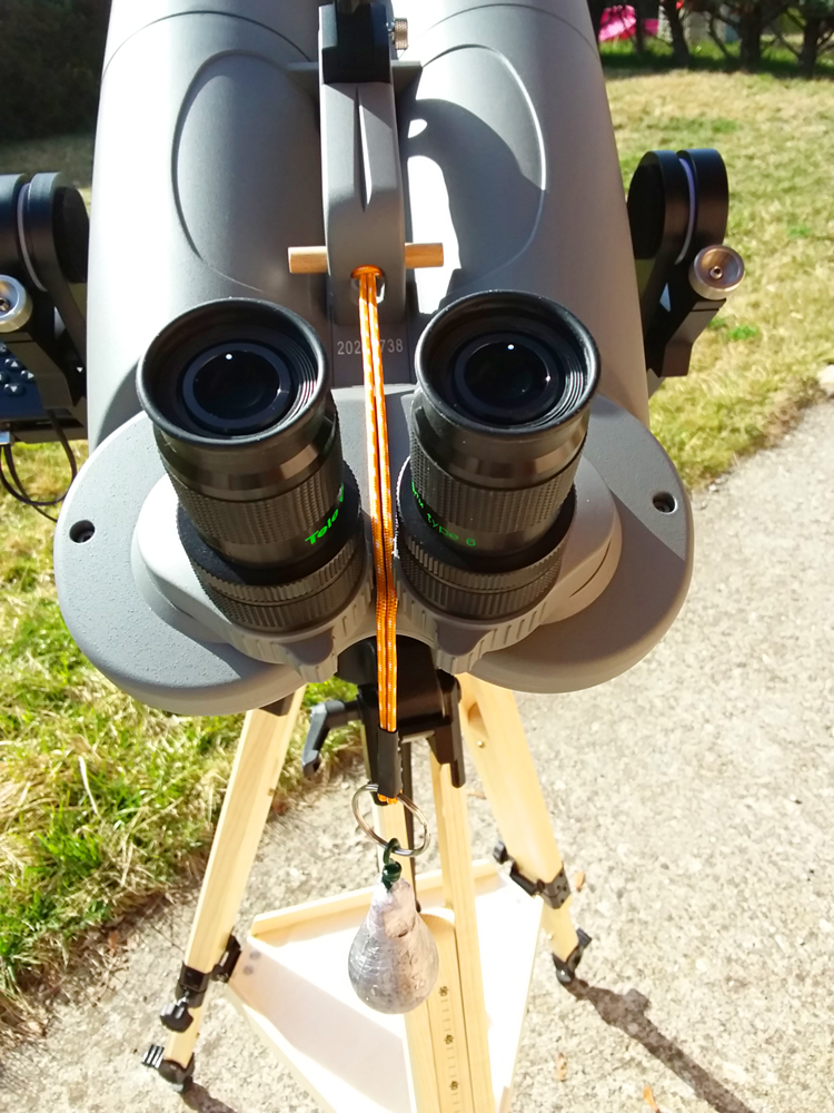

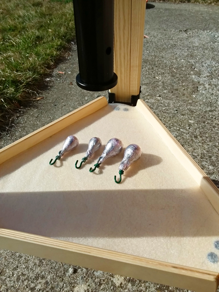

Avec des jumelles et des oculaires interchangeables, nous sommes confrontés à un soucis d'équilibrage sur l'axe de hauteur.
Avec mes jumelles APM 100 SD 90°, je les ai équilibrées en position à 45° environ avec une paire d'oculaires APM UFF 24 mm. Si je vise plus près de l'horizon, les jumelles vont basculer vers le bas et si je pointe plus haut que 45°, elles vont basculer vers le haut. Cela oblige à serrer davantage les freins sur l'axe de hauteur de ma monture à fourche et je n'aime pas cela.
Si je change d'oculaires et par conséquent avec des poids différents, l'équilibrage n'est plus bon. J'utilises des oculaire APM UFF 24 mm, des APM UFF 10 mm et des Nagler 5 mm et 3.5 mm. Entre la paire de 24 mm (les plus lourds) et la paire de 10 mm (les plus légers), il y a 580g de différence de poids.
J'ai trouvé une solution toute simple et rapide pour obtenir un équilibrage des jumelles, freins desserrés, quelques soient les oculaires utilisés et quelque soit l'inclinaison des jumelles. Cette solution permet de conserver des mouvements très fluides sur l'axe de hauteur puisque les freins restent desserrés.
Une cordelette amovible est maintenue sur la poignée des jumelles via une goupille amovible. L'autre extrémité passe entre les oculaires et pend sous ceux-ci. Un anneau permet de suspendre divers poids. C'est très pratique à l'usage et cela ne gêne absolument pas l'utilisation des jumelles.
Pour les poids utilisés, ce sont des plombs de pêche en mer en forme de poire. Ils offrent du poids sous un faible volume. Je les ai équipés d'un crochet pour pouvoir les suspendre. Je les ai emballés dans du film alimentaire pour ne pas avoir à manipuler du plomb (toxique).
La gamme de poids utilisés: 1 x 500g, 2x 200g et 2 x 100g. Ils peuvent être utilisés seuls ou combinés en fonction du besoin d'équilibrage.
En image c'est plus parlant, cela donne ceci:

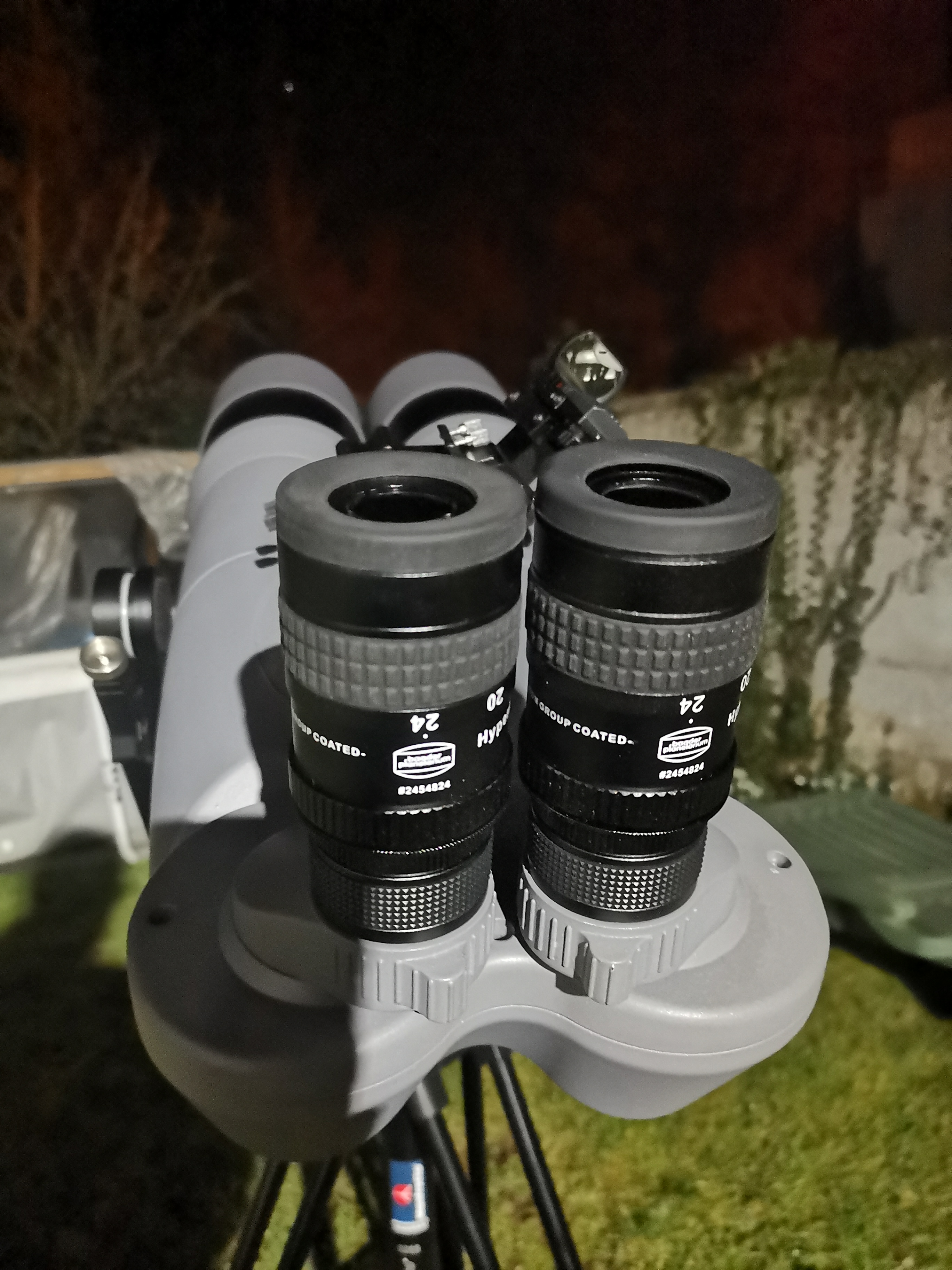

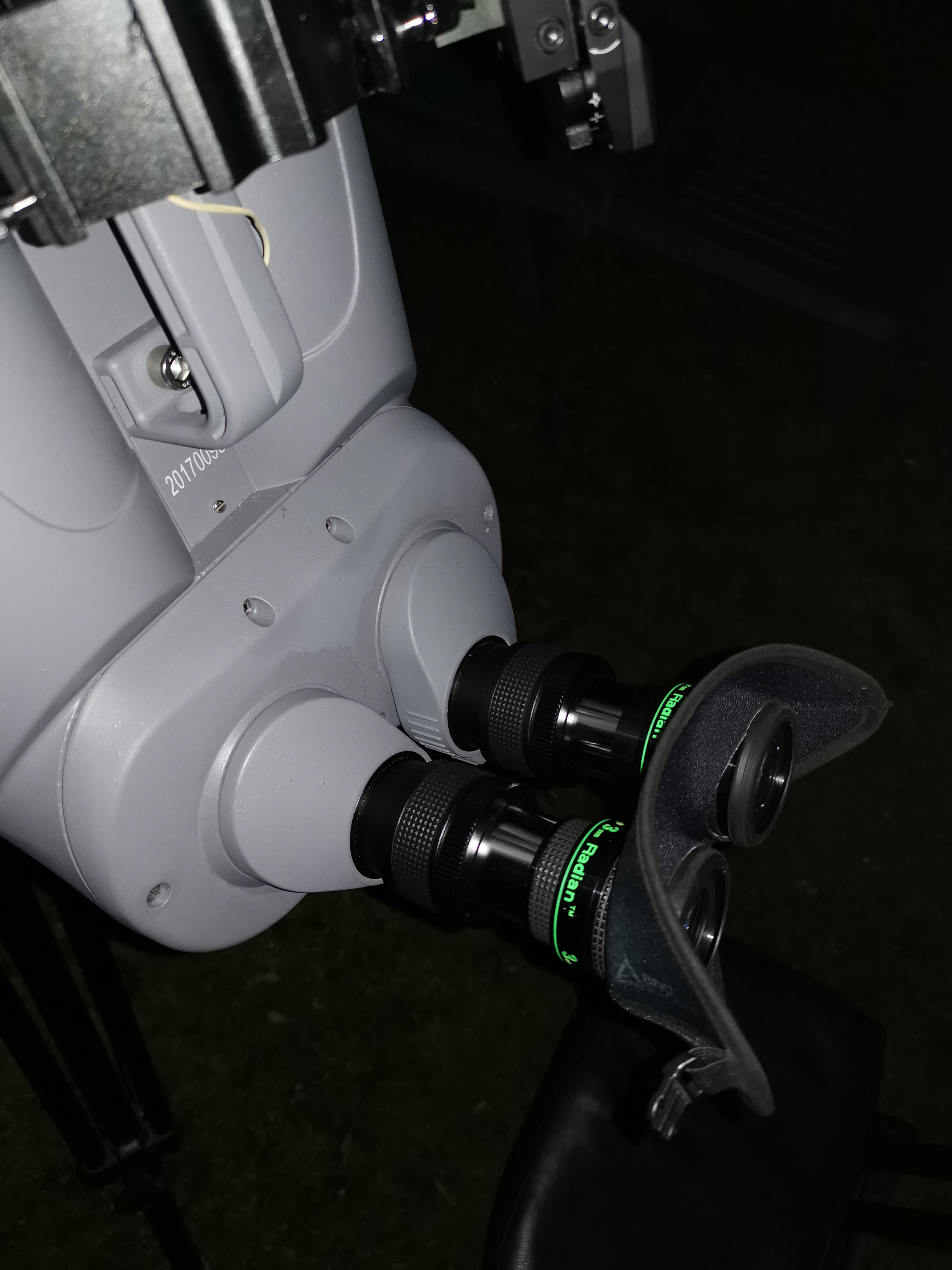

Bon. Ah si vous aviez l'intention d'utiliser une paire de Zoom Baader sur ces jumelles, vous pouvez laisser tomber. Pour deux raisons :
- pas de place pour le nez (et j'ai pas un gros pif)
- pas de mise au point possible 😅
Photo prise à l'instant de la frustration :
  • Gné? 1
Je suis dans une merde pas possible 🙈

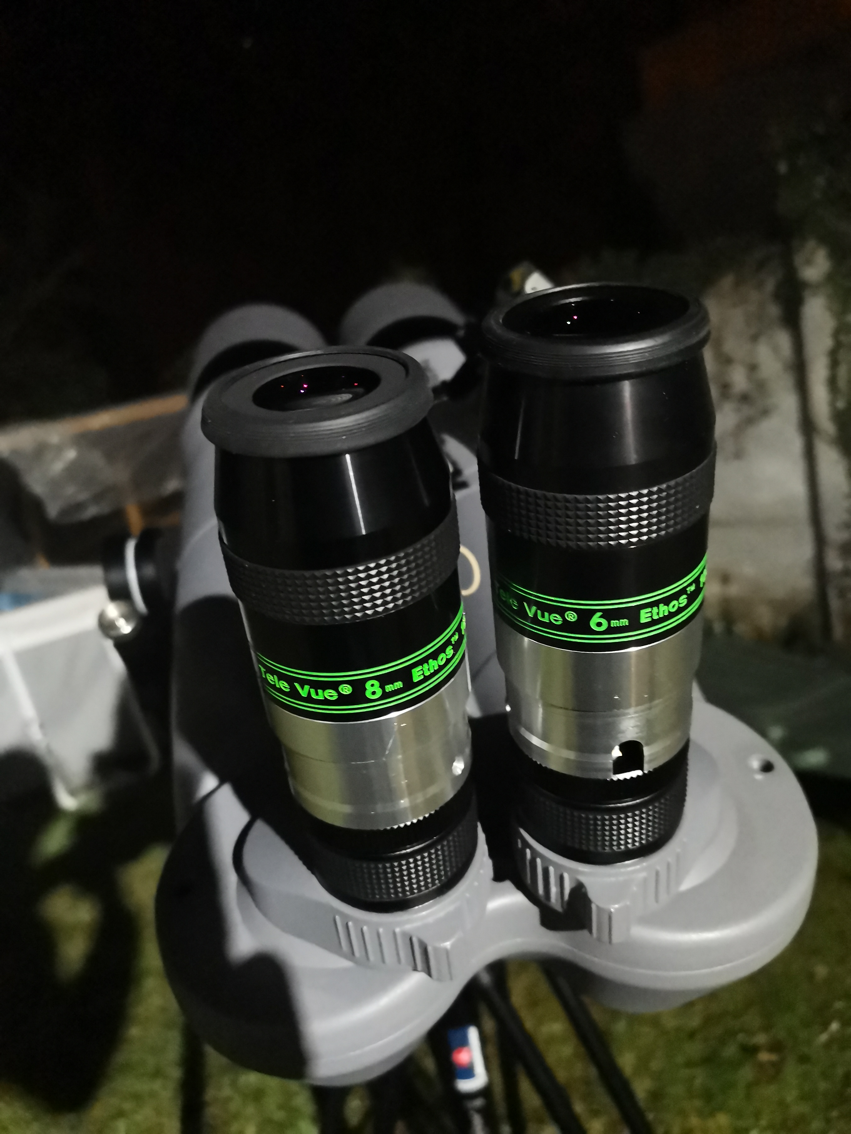

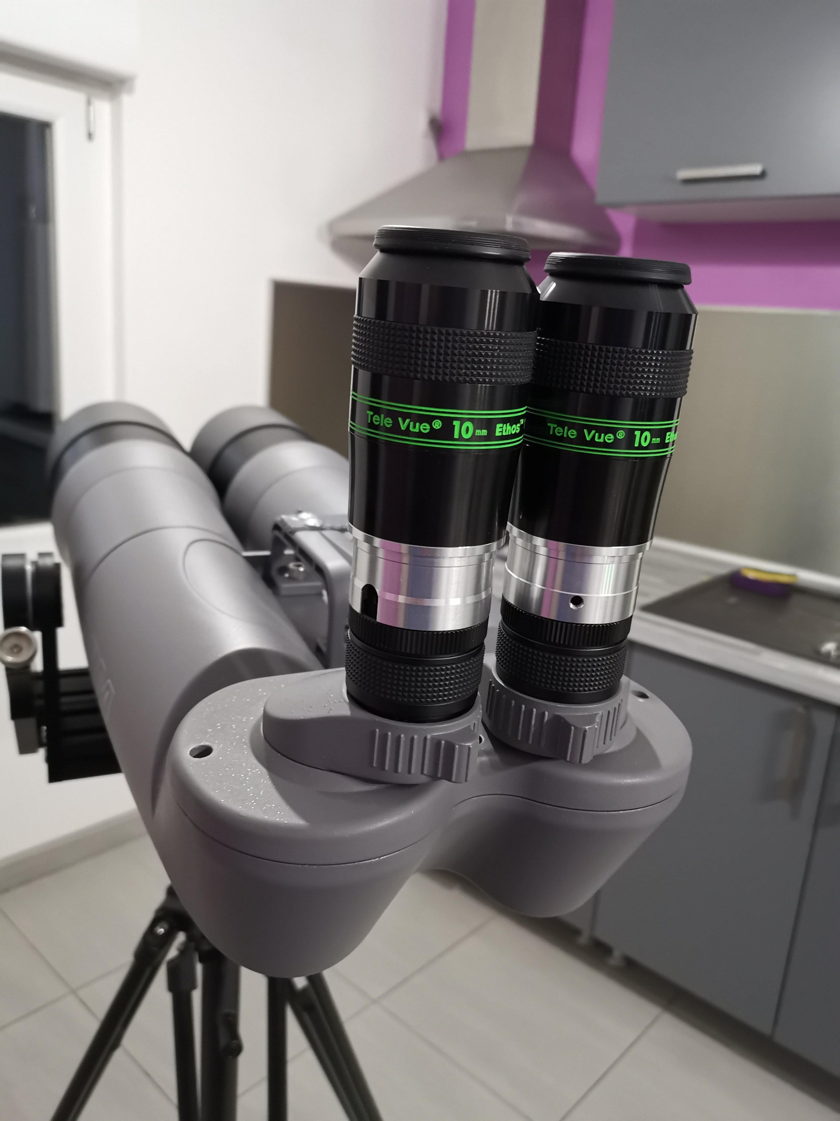

Pour ceux qui se souviennent de ça :
Le 03/09/2019 à 22:12, Subwoof a dit :
Bon si vous aviez pour idée de venir mettre une paire d'Ethos sur votre bino 120...bah faites le pas, nan vraiment faites le pas. C'est un conseil.
Les 13 sont trop larges, et les 10 bah... Pas assez d'intra pour faire la map... 🤦‍♂️
Je suis blasé !
Ça me paraissait pas possible de ne pouvoir faire la map, la prochaine fois je tente de faire la map sur un oculaire avant d'acheter le deuxième, ça peut être utile. Ça me seriva de leçon  🙈

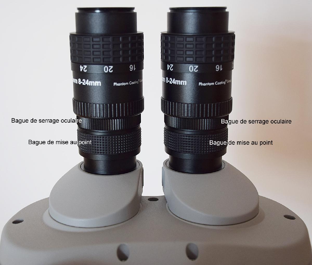

Bah je viens de tester la mise au point de ça :
J'ai testé aussi la mise au point des Ethos 4.7 et 3.7..
Et bien la map se fait sans soucis sur ces 4 là, ainsi que mon écartement interpupillaire. Va falloir que je double ça 🙈
  • Comme je me gausse! 2

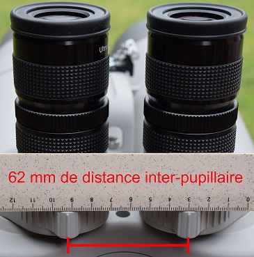

Salut Subwoof,
Moi, je les utilises comme ça (j'ai retiré les bonnettes réglables sinon il est vrai qu'avec, mon nez ne rentre plus) et j'ai de la place pour y mettre mon nez mais pour info avec un écart pupillaire de 62 mm *** :
Pour le capuchon de protection, je mets l'autre (celui des eillets en plastique). Il faut "forcer" un peu mais ça rentre...
...mais pour la mise au point vu que j'ai pas la même jumelle, je suis bien embêté pour toi :(
Pour info, je fais aussi la mise au point avec des barlows baader Classic Q x2.25* devant les zoom Baader mais il me reste que environ 2 mm avant la butée.
* https://www.pierro-astro.com/materiel-astronomique/accessoires-optiques/barlow/lentille-de-barlow-2-25-x_detail
Bon ciel à toi.
Franck
Modifié par fdudu

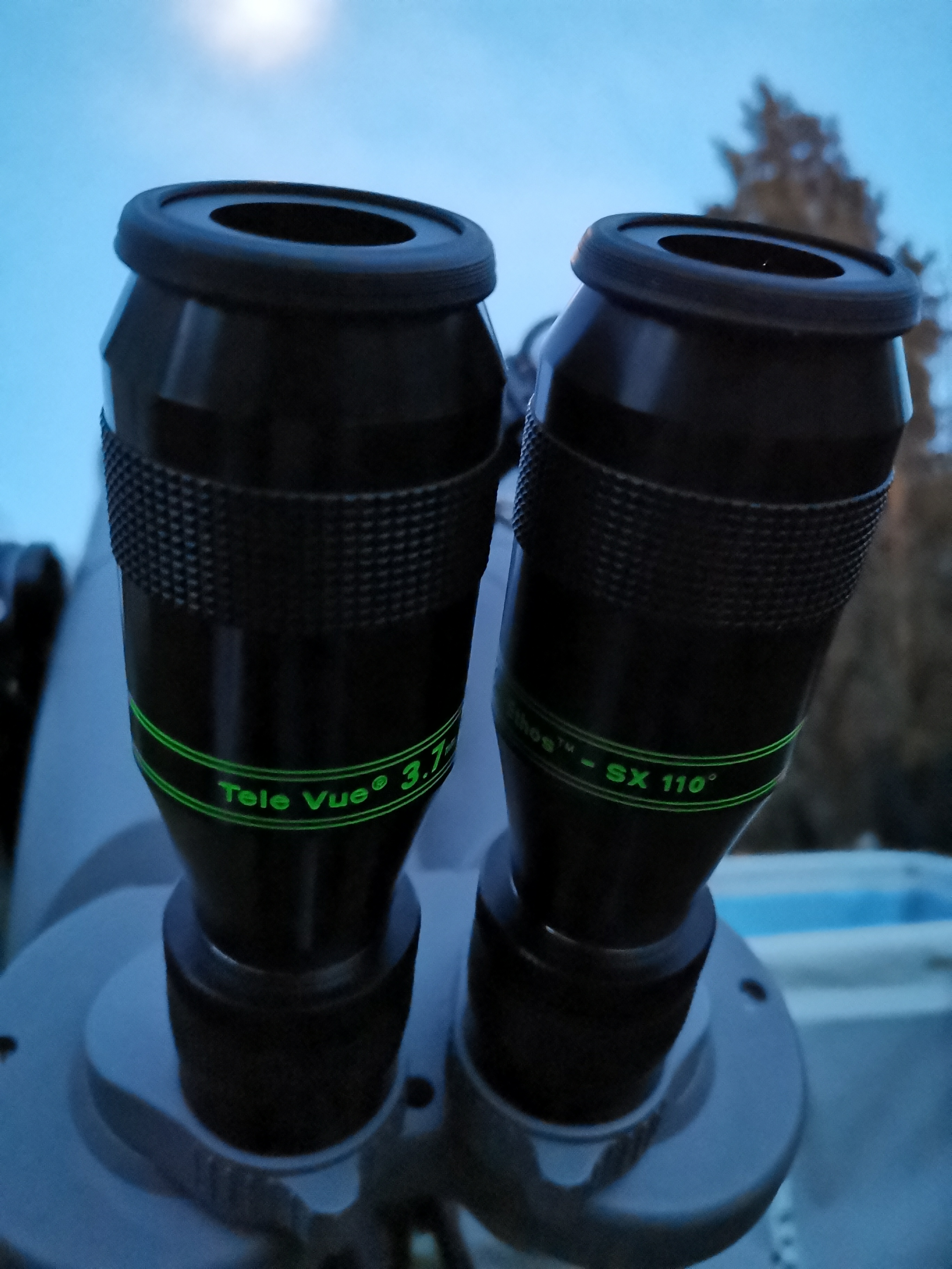

Test hier soir sur la Lune des Ethos 3.7 face aux Vixen SSW 3.5
Premiers ressentis furent négatifs, car pour aller chercher les 100°, il faut se coller aux oculaires, et donc cela fait vibrer le tout. Pas agréable.
Finalement après deux bonnes heures d'utilisation à jongler entre les Vixen SSW 3.5 et les Ethos 3.7 , ces derniers plaisent beaucoup. Je dois reculer un poil afin de juste frôler les oculaires , je n'ai pas les 100° donc, mais je dois ne pas en être loin. Le gain de champ est tout de même notable, car en ayant essayé les Vixen SSW5 je me retrouvais avec quasiment le même champ ! La sensation d'immersion est excellente. La même sensation qu'en mono quand je passe d'un champ de 82° à 100°.
Positifs:
- sensation immersion impressionnante grâce au champ gagné
- fusion immédiate, à ce à chaque changement
- remplaceraient les deux paires de Vixen, 3.5 et 5 (car Ethos a le même grossissement des 3.5, en ayant le champ des 5)
Négatif :
- poids... Je dois serrer un peu plus les frein, donc moins de fluidité de la fourche.
- encombrement... C'est pas la taille des Vixen. Moins sympa à utiliser lors des changements de focales.
- placement plus exigeant, plus étroit.
Ils va me falloir quelques soirées pour pouvoir faire un choix...
