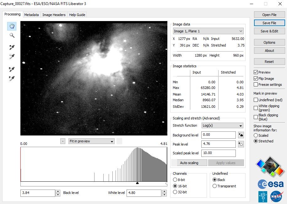

Pour traiter les fits j'utilise FitsLiberator qui me permet d'ajuster les niveaux sur les 3 couches R, V, B  que j'enregistre en Tiff.
Ensuite je combine les 3 couches avec PaintShopPro (une ancienne version qui date de windows XP !)
Si j'applique ce traitement à ton image : les  histogrammes ne sont pas terribles et on n'a pas beaucoup de marge de réglage

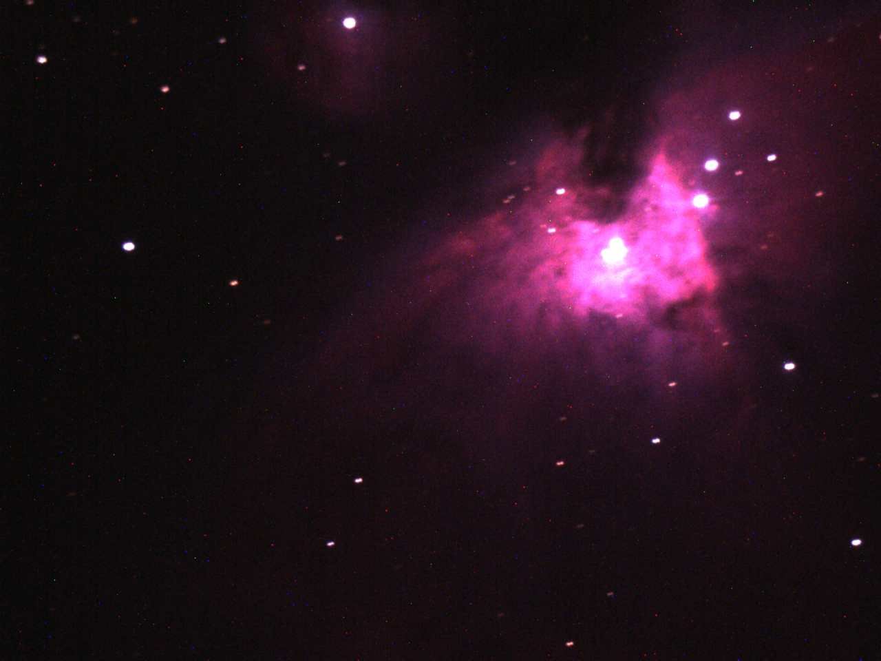

Finalement après combinaison des couches R, V , B  j'obtiens ceci:
L'image est très bruitée; en stackant dans SharpCap tu diminuerais le bruit.
Il y a un problème de suivi: temps d'exposition trop long ?

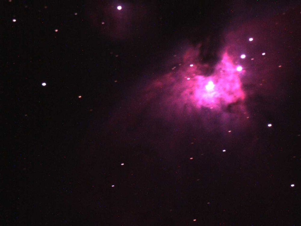

c est vraiment pas top je vous l accorde , mais c est la toute 1 er prise , il va falloir  trouvé comment regler le gain , le temps de pose , la couleur etc
Invité ouki
il y a 5 minutes, titou63 a dit :
Tu vas pas nous faire une déprime ;).
