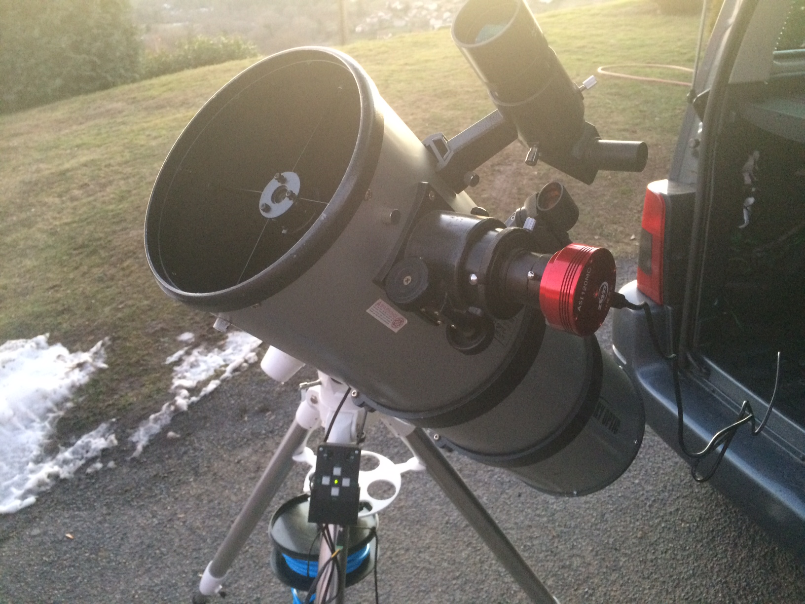

pour les planète x2 ou 3 devrait le faire dans de bonne condition , la x5 peut etre pour la lune qui est tres lumineuse pour visé un cratère
et la , c est mon observatoire … un berlingo coffre ouvert et l ordi sur la plage arriere , a ce sujet je pense pour la fin de l année faire un observatoire plus ou moins  mobile avec un toit coulissant

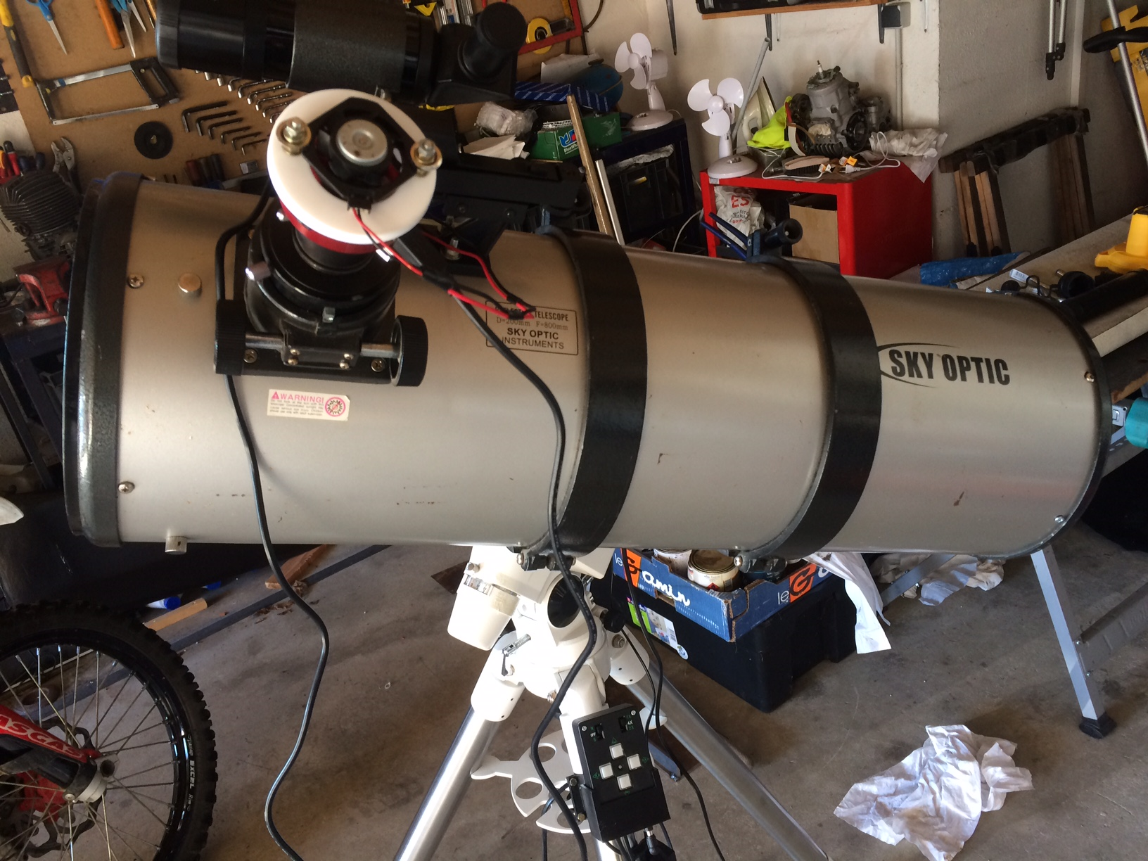

Bien voilà une présentation sympathique du matos.
Plusieurs trucs .
T'as mis un ventilateur sur ta cam c'est ça ?
Ton garage est un poil trop bien rangé pour moi:nono:
Puis utiliser une de tes photos pour étoffer les fiches wiki va.???
Si jamais t'as 1 minutes
Rajoute ta config sur ce post ça peux aider les prochains et puis cela nous fait un un beau catalogue
Modifié par ouki
"Modifiage"
Invité ouki
Je ne flood pas j'ai glissé désolé. ...
@titou63
Interressant si tu as mis un ventillo.
Dans sharpcap il y as la température du capteur si la camera est équipé du "sensor"
Je l'ai sur ma zwo 224 ça  pourrait etre interressant ....
C'est quoi  exactement comme ventillo
J'en mettrais bien un pour voir. ...
Ouki
bonjour, c est un petit ventilateur d  ordinateur , je sais pas la provenance , j ai fait ce montage la semaine derniere , il est monter sur une bride téflon de 5mm, il est pas encore brancher , je veux faire une platine pour amené du 12 v avec plusieur fiche femelle pour un 2 eme ventilo plus gros pour le primaire et une faut que je trouve une solution pour eclairé mon viseur 9x50 avec une led rouge
