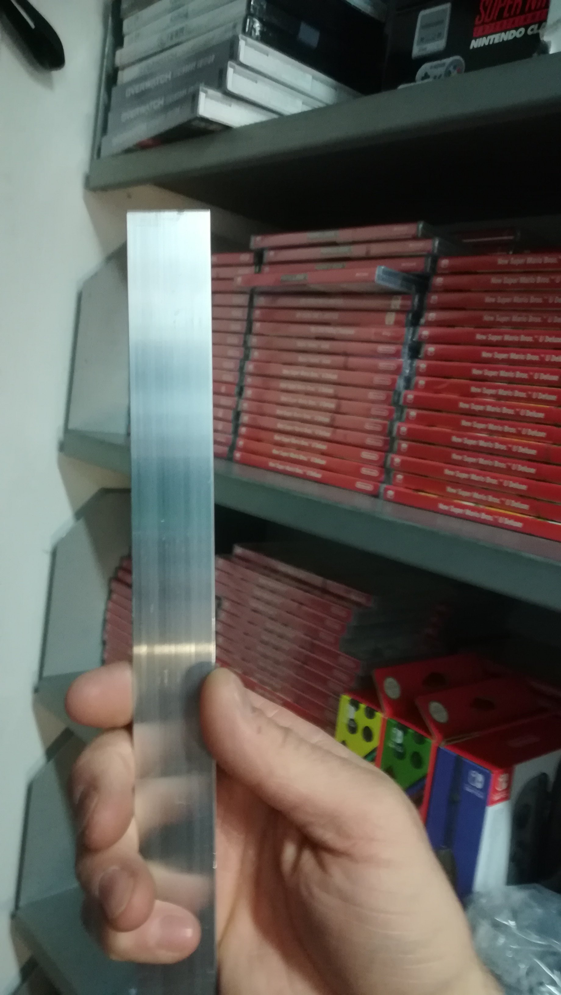

J'ai un brico dépôt en face de mon travail, je vais essayer de voir ça cet âprem. IMG_20190313_092232.thumb.jpg.638e35d3ecf81c8c8faf7ba784ad46f6.jpg

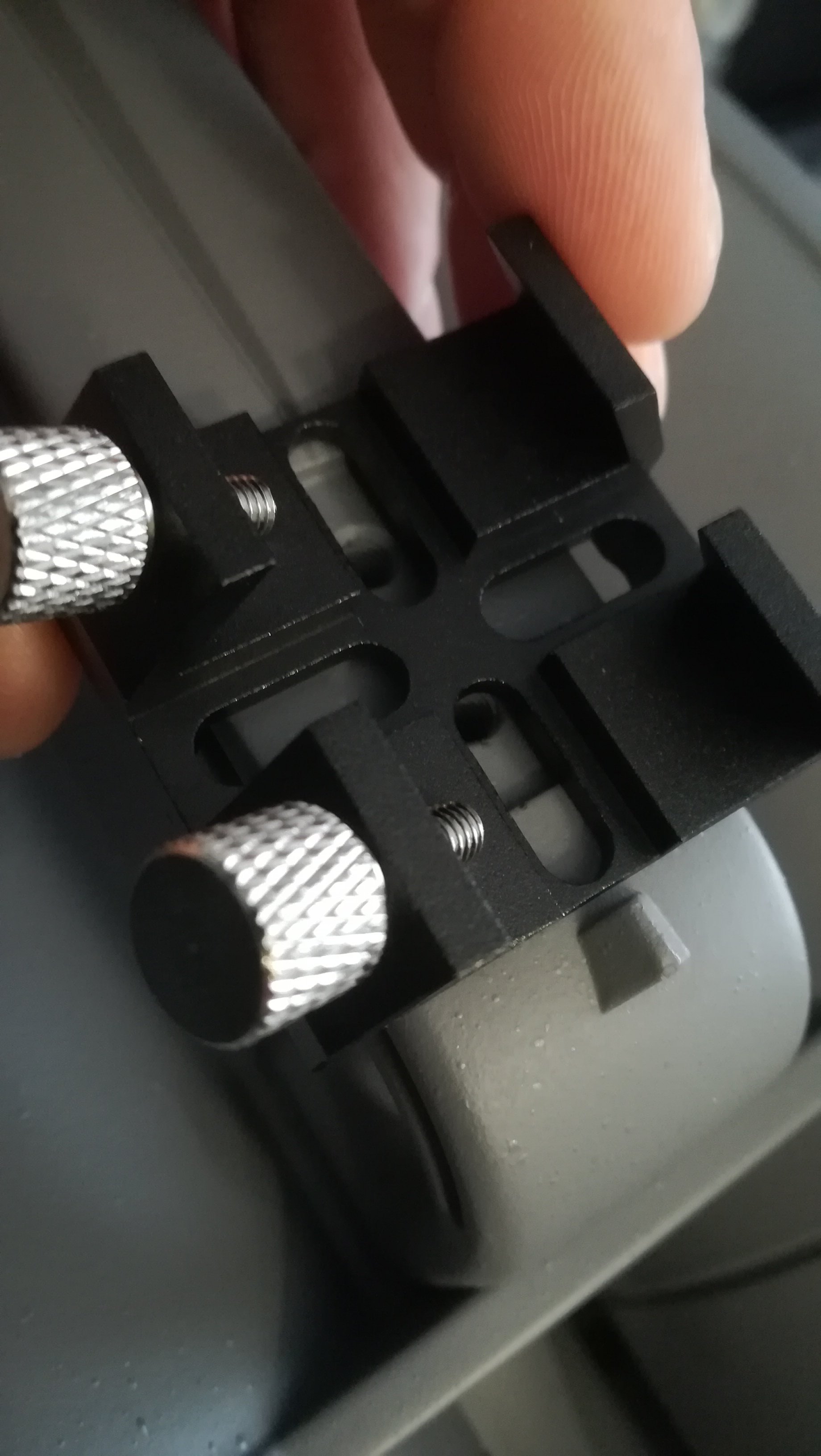

la queue d'aronde semble passer sur cette photo, les bords n'ont pas besoin de toucher,
il faut juste mettre une  entretoise (rondelle par exemple) entre la queue d'aronde et le support pour ne pas la plier au serrage.

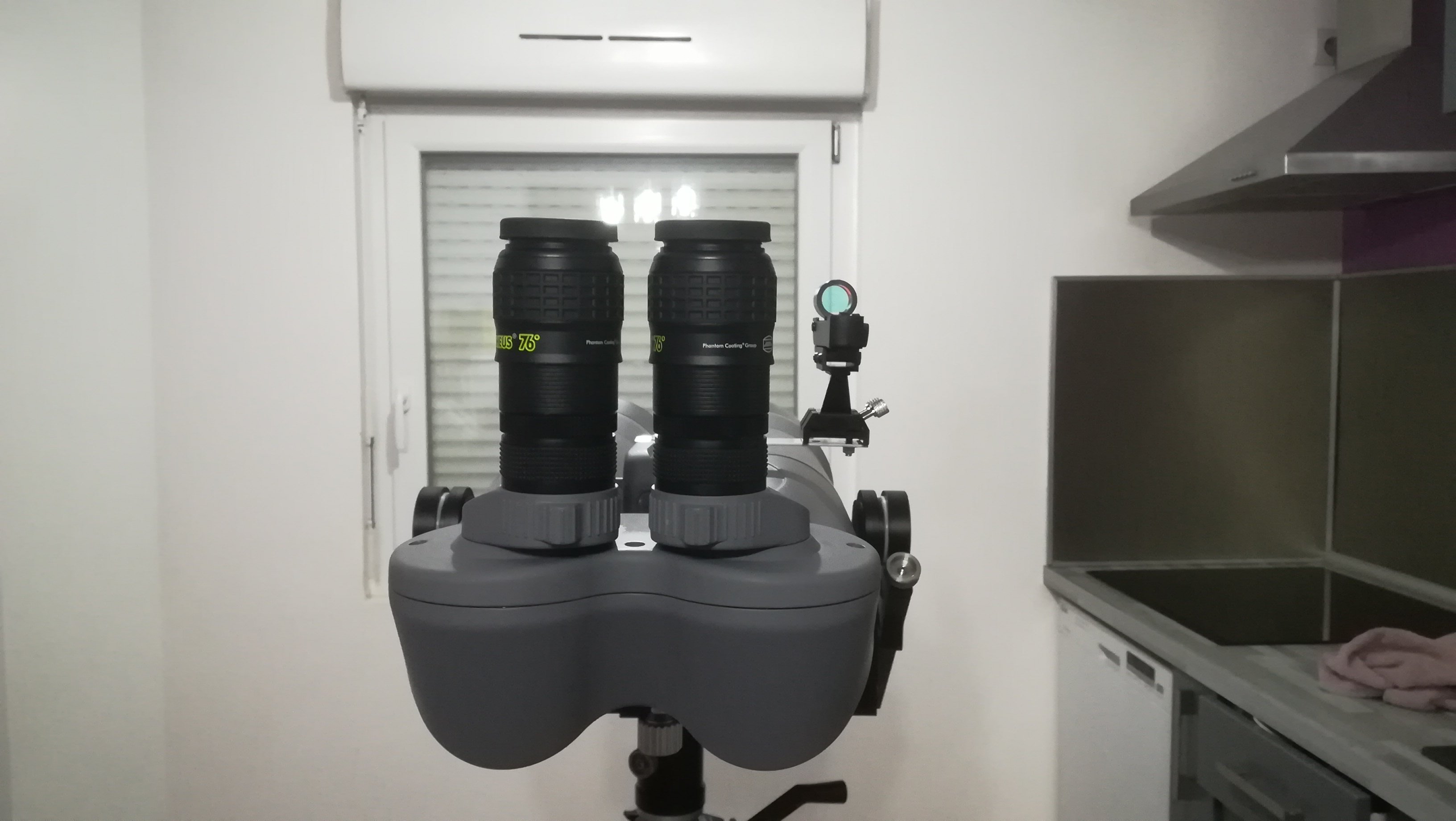

Yes! Bonne idée, mais c'est une paire à 90°, donc soucis pour voir a cause des oculaires. Ou faut rajouter le triple support de ton lien.

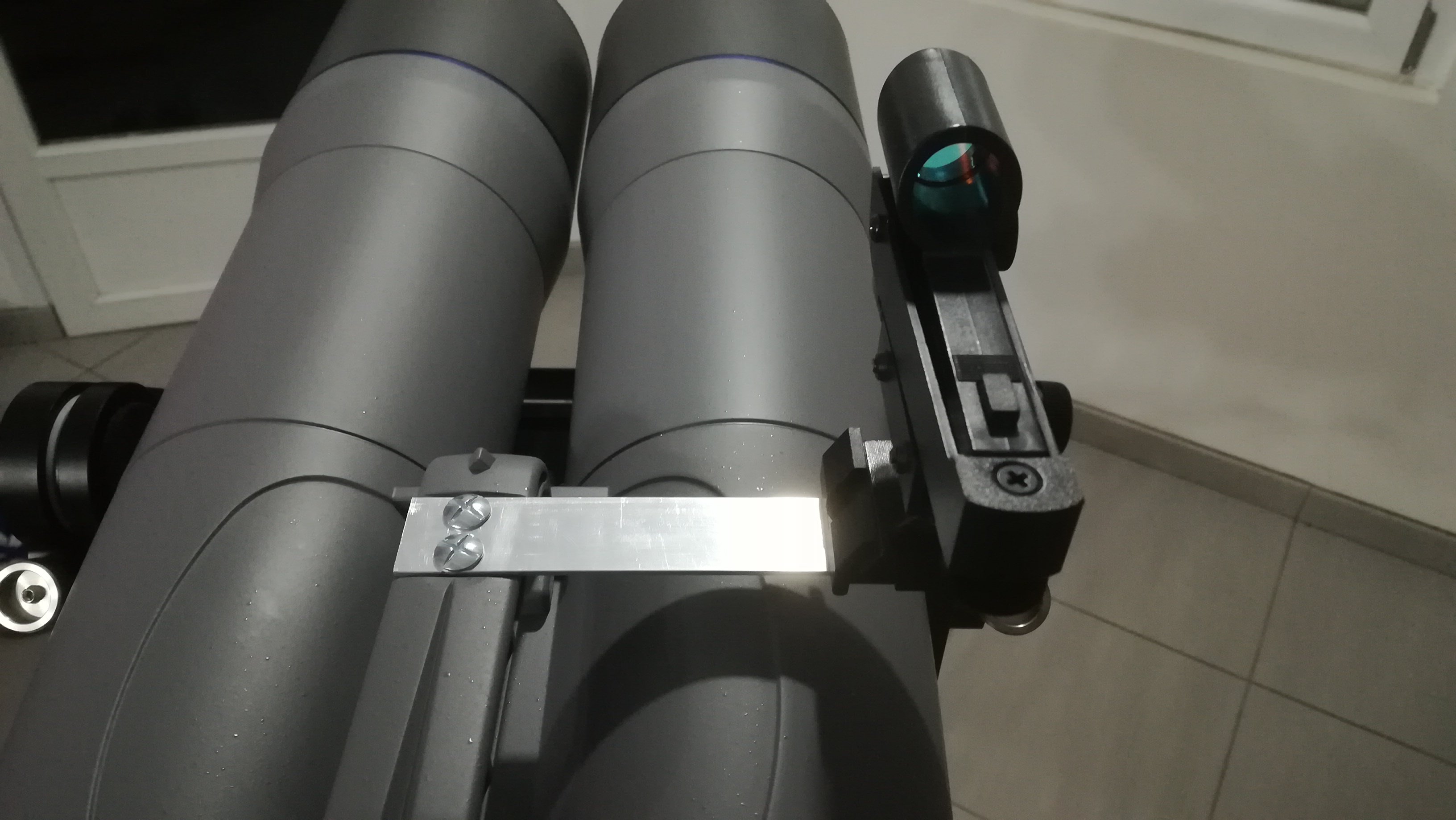

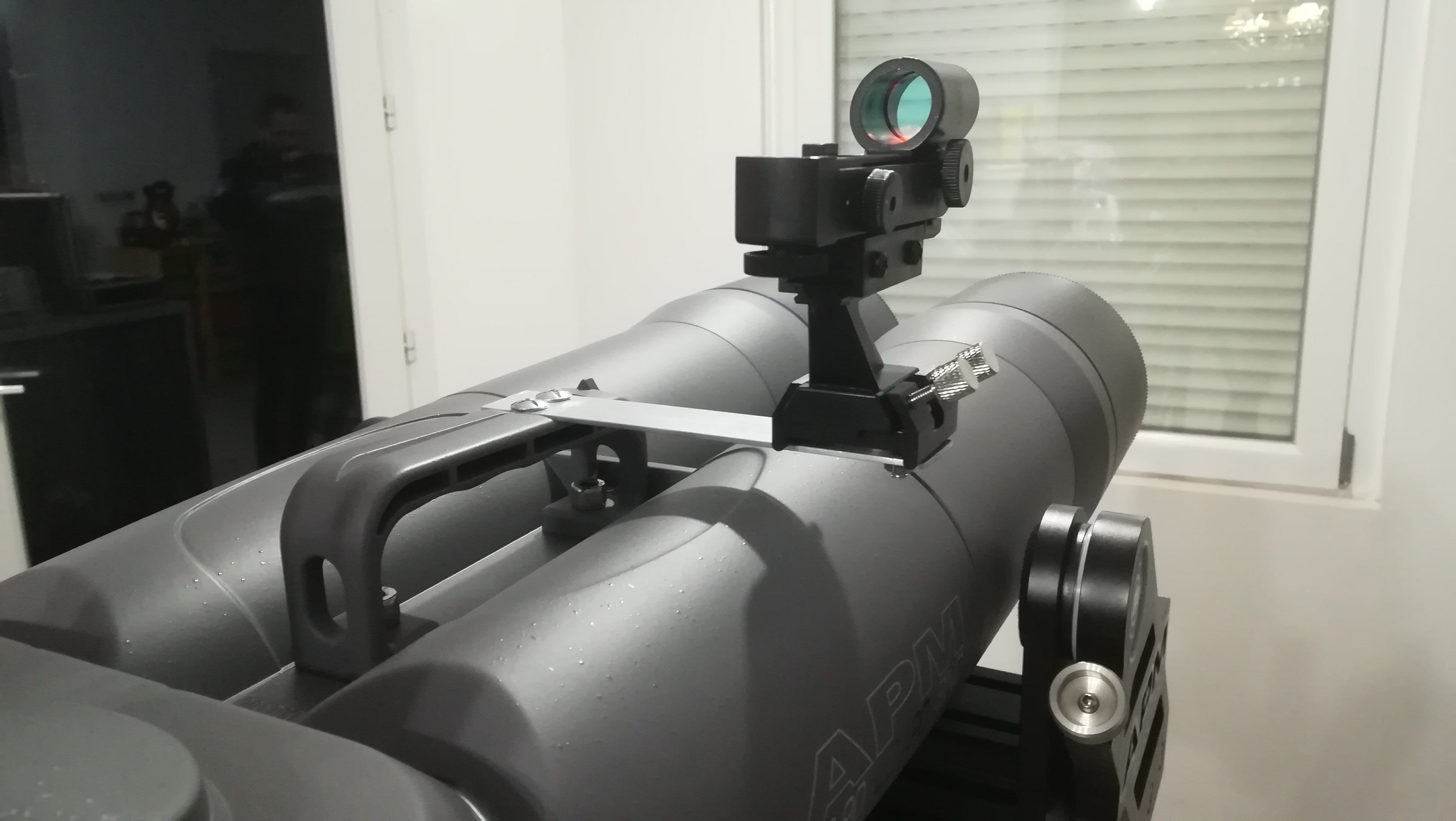

Bon je me lance :
On verra si j'arrive à me debrouiller avec mes 10 doigts :rolleyes: Ça va m'amuser un peu lol
Bon j'ai réussi à me débrouiller, plus de peur que de mal finalement. Plutôt content du résultat, c'est pas trop dégueulasse , à voir sur le terrain comment ça va se comporter.

Le résultat :

mais c'est très probablement un peu souple non ?
c'est facile à remédier : plutot qu'un simple plat, prends une cornière, ou un profilé en  U, ou ajoute quelque chose qui fasse raidisseur

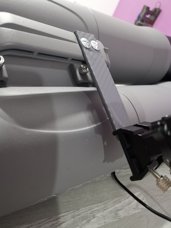

J'y ai pensé, pour ce viseur qui pèse 70g ça passe tranquille. Sauf que j' ai commandé un autre qui pèse 280g, et j'ai testé c'est trop souple comme je m'y attendais.

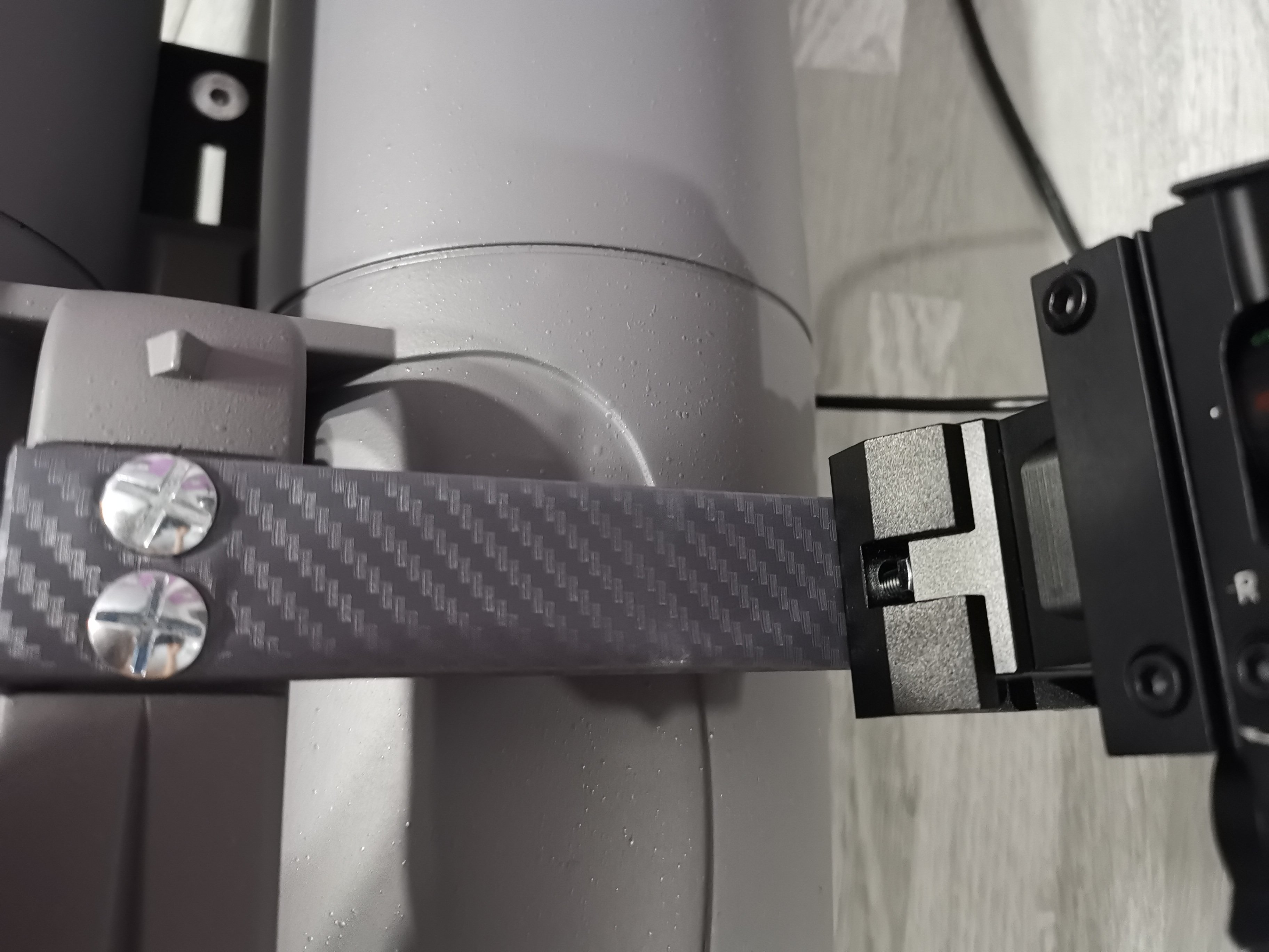

Du coup j'ai juste doublé la lame d'alu, et plus de soucis :)

Je trouve ton bricolage plutôt bien mais il faudrait le refaire avec un plat d'épaisseur plus épais.
Visiblement du plat de 5 mm, du 8 ou 10 mm serai un plus.
Et pour poser un chercheur, pas besoin d'une architecture plus compliqué, c'est basique et fonctionnel, c'est le principal.

Noir, silver et gris (silver et gris lol!) ça me servira pour d'autres choses.
Par contre ce sera provisoire, c'est une solution de secours pas cher , je compte bien me faire usiner la pièce par le monsieur qui m'a contacté par la suite. C'est un gars du fofo, si la personne veut se manifester, pas de soucis ^^

J'ai oublié depuis le temps, mais ça fait propre, je te remercie encore:
