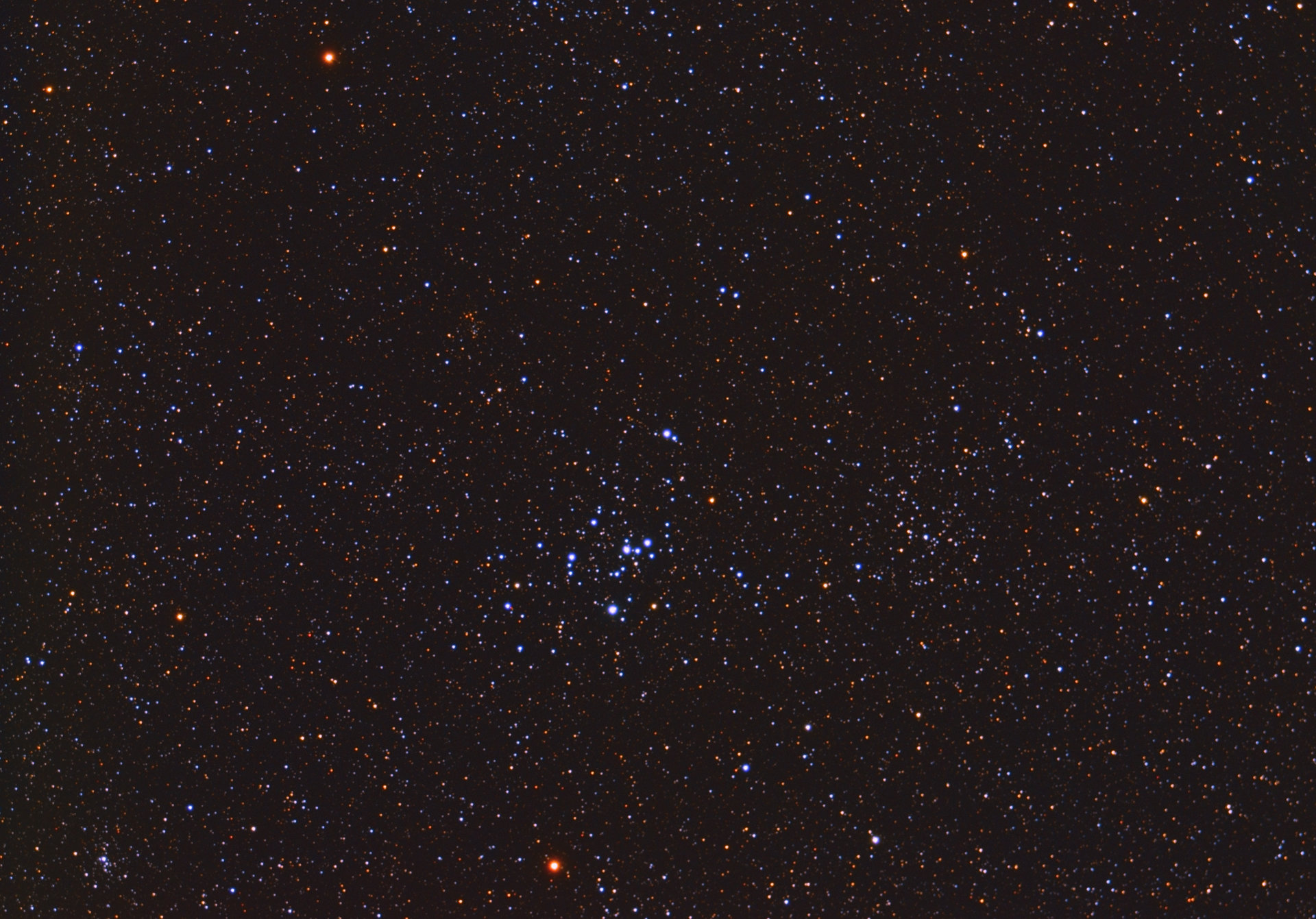

Bonjour tout le monde,
Et bien voilà, ça faisait un bon moment que je voulais élargir mon champ de vision pour les grandes cibles qui refusent de rentrer dans le champ du Newton. Budget serré, j'ai craqué pour une TS Optics 80ED semi apo, en promo chez Pierro.
Premier essai la nuit dernière dans un ciel miraculeusement clair, mais avec la Lune et sans autoguidage car il me manque un support pour la lunette guide.
Un copain astram espagnol qui a un super triplet de 80, m'a raconté ses soucis de back focus, de tilt etc avec sa lulu.
Un peu inquiet, j'ai fait une MAP comme j'ai pu sur une étoile bien brillante (ah là là, ça manque les aigrettes pour la MAP) puis pointé M47.
Juste le réducteur de focale 0.8x vissé sur l'APN, pas de bagues et hop dans la bouche de la belle Lulu :rolleyes:.
J'aimerai avoir votre avis sur le résultat, cette photo n'étant destiné qu'à un essai préliminaire.
Merci à vous :)
182x 25 secondes, 800isos.
Salut Jean Marc mon analyse est un peu faible pour pouvoir te conseiller mais je trouve pas trop de defaut et je m'en contenterai avec ma lulu c'est quoi ton réducteur 08 x
bon ciel mais je pense que ce soir c'est rappé :(
bonjour,

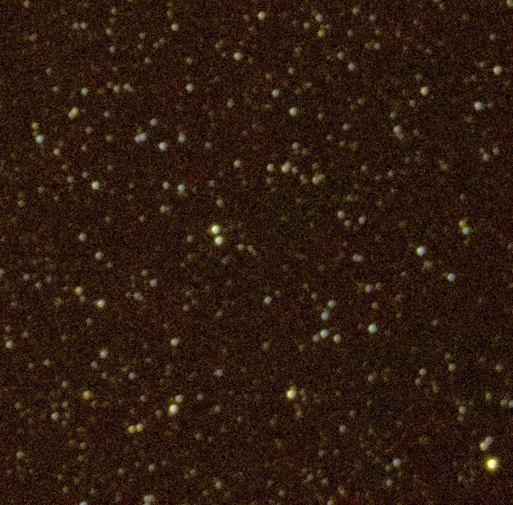

difficile a dire , le mieux étant de poster les 4 coins d'une brute en un peu plus grand ( je dois vieillir ) pour bien visualiser.
Au centre  cela a l'air correcte bien qu'en regardant de prés on a l'impression que les bleus partent a dte  et l'orange a G ," défaut" qui s'accentue sur les bords. Bon ce n'est pas flagrant non plus...
Mais c'est c..... a régler , c'est pourquoi , quand on le peux , une lulu avec correcteur intégré est beaucoup plus confortable.
Pour la map , investir dans un masque de bahtinov est loin d'être ruineux ou sinon 2 fils en croix  et un élastique B)
alain
Effectivement difficile à dire, j'ai du mal à voir quelque chose de choquant au niveau de la map.Avec un bathinov tu sauras tout de suite si c'est bon ou pas 😉

Merci Sauveur de ton passage. Oui, c'est râpé pour le ciel clair :cry:D'après Vlaams, c'est de ma faute !
C'est réducteur/applanisseur TS Optics, spécial pour cette lulu.

310724411_M47bruteunitairecoininfdroit.thumb.jpg.180c22c16839b63c5eb722f6fa14e67e.jpg

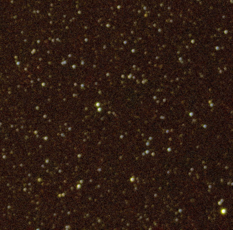

Voici l’agrandissement du coin inf droit, à mon avis le moins bon (ou le pire). C'est un morceau de raw juste transformé en jpg
Il est possible que les couleurs qui bavent soient dues à mon excès (volontaire, on est dans les tests) de saturation lors du traitement de la couche couleur
