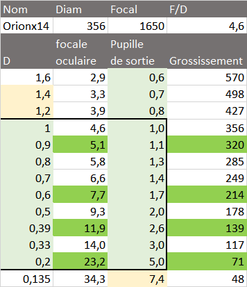

D'après ta signature tu as un Orion XX14G.
C'est bien un 356 / 1650 ?
Si oui on pourrait imaginer un étagement comme ça :
En orange : les domaines déraisonnables (au dessus de 1,2D ou pupille de sortie > 6).
En vert les plages raisonnables.
En vert foncé un étagement possible.
C'est un peu affaire de gout et à calibrer en fonction de ton ciel / ton ressenti.
Ensuite les oculaires grands champ bouleversent aussi un peu les étagement.
Je dirais qu'un 5mm en gros te donnera le maximum de résolution sans flirter trop avec les limites.
Un 7 / 8 mm pourrait sortir tous les soirs
Un oculaire autour de 10 / 13 serait assez pratique.
Ensuite le 34 parait un peu exagéré d'après la pupille de sortie. Mais si ça passe tant mieux. Un 23 pourrait être meilleur.
Tout ça dépend aussi et surtout de tes objets préférés. Et de ton budget.
C'est quoi le budget ?
Je privilégierai un 13, puis ensuite un 8. Si ton 5mm est bon et ton 34 satisfaisant.

Salut Patcubitus ,
356/1650 , f4,6 .

sur le sujet des focales, c'est assez simple à retenir : ton instrument est un 356mm d'ouverture à 1650 de focale
ton grossissement se calcule en divisant la focale de ton instrument par celle de l'oculaire utilisé.
  Le 13/03/2019 à 12:19, kerozene a dit :
34mm 68° ES /MV , 05mm 65° LVW Vixen
Voir davantage
ton 34mm te permet de grossir à 45,8 fois et le 5mm à 330 fois, soit proche d'une fois le diamètre.
dans d'excellentes conditions météo, sans turbulence etc, tu pourrais grossir + en utilisant une bonne barlow avec ce 5mm.
cependant je pense qu'un bon oculaire avec une focale intermédiaire entre ton 34 et ton 5 serait plus judicieux, une focale autour de 12mm me parait bien.
sur les limites de ton instrument, tout est dit sur la fiche descriptive
le plus important est de te familiariser avec ton télescope, quitte à aller à la rencontre d'autres amateurs en rassemblement astro ou dans une asso pour t'aider.
les notices et les conseils via le forum c'est très bien, l'apprentissage sur le terrain est encore plus efficace :)
