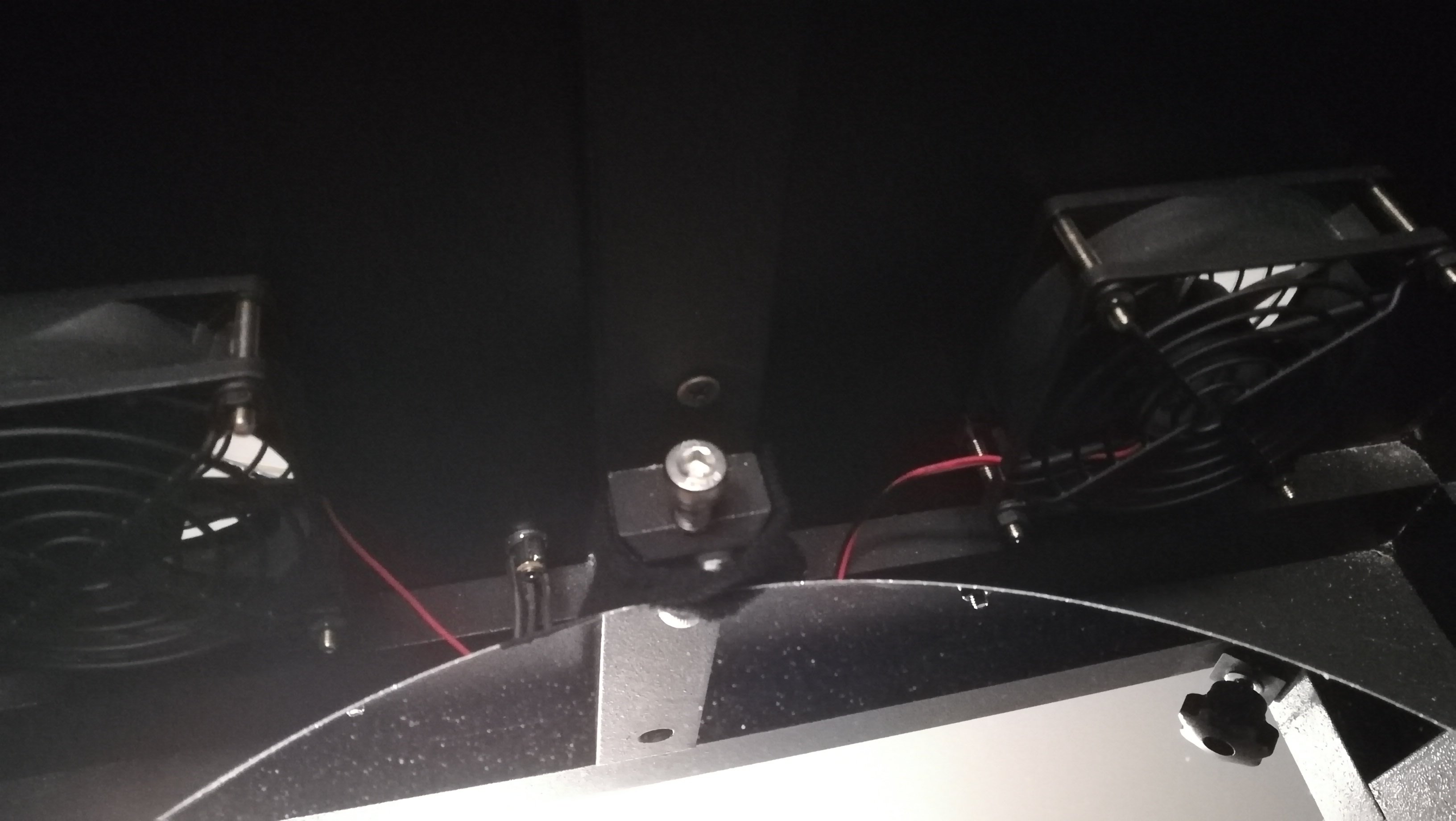

merci pour la réponse rapide, j'ai incliné l'engin et trouvé les trois vis de fixation du miroir (c'est fou comme cela se salit vite!)

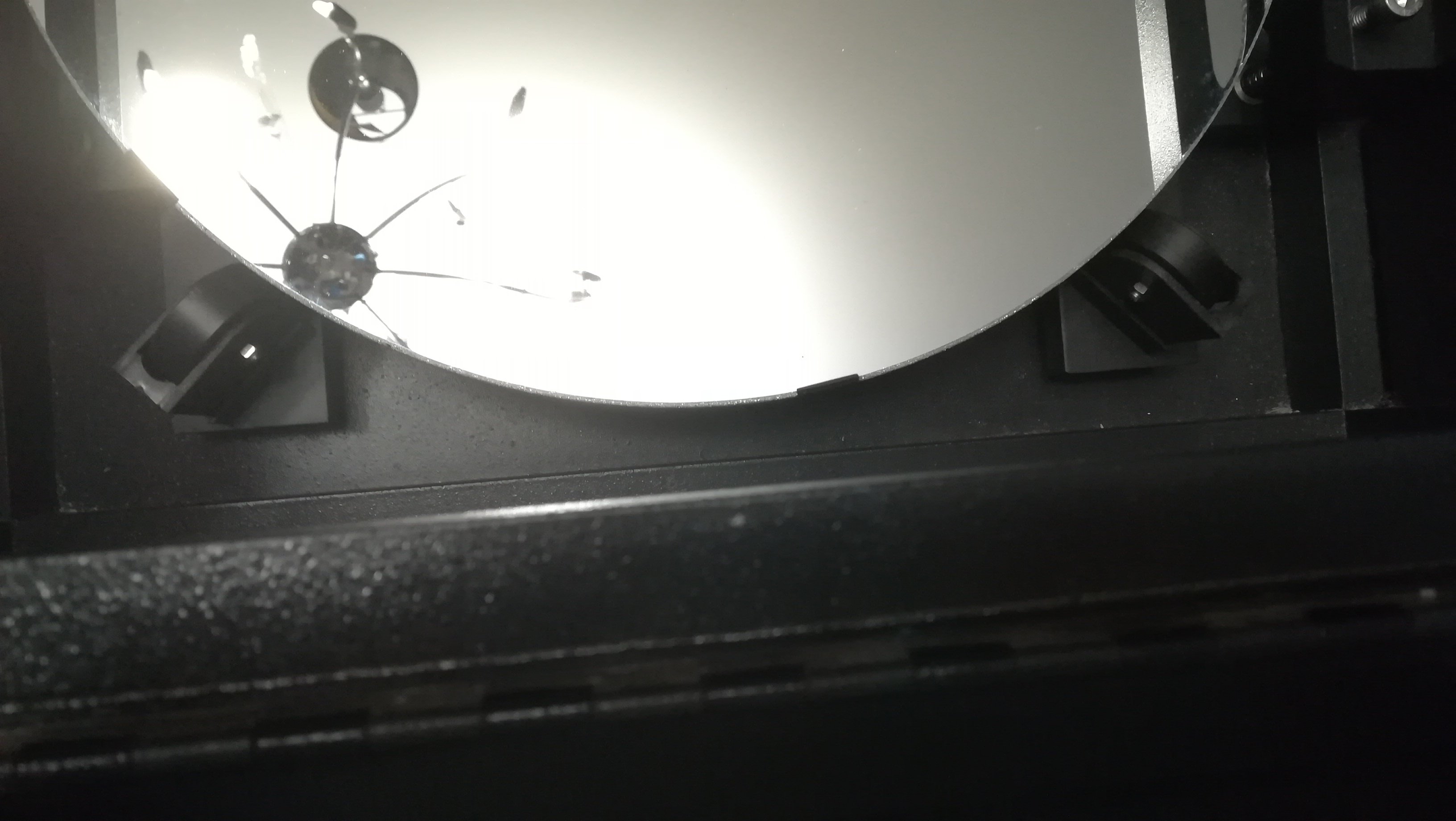

j'ai un intervalle entre les 2 supports-roulettes dont voici les photos, c'est normal, docteur?
sinon, que faire?
 Si tes supports-roulettes sont fait pour retenir le miroir , en inclinant le Dob  le miroir devrait s' appuyer dessus .

Fais nous une photo du dessus pour voir si les support du miroir sont bien en place

Je l'ai déjà incliné et les intervalles sont toujours là
Le miroir peut être posé soit sur les deux roulettes soit sur le point d'appui opposé mais pas les trois ensemble; cela a-t'il une incidence sur la collimation?
merci encore
 Le miroir ne s' appuie que sur les deux supports de devant . Aucune raison qu' il s' appuie sur celui de derrière .
 Si le miroir ne descend pas en l' inclinant c' est qu' il est peut-être collé sur les point du barillet . Si il n' est pas collé
 c' est qu' il y a un schmilblick .☺️
 Si le miroir n' est pas à sa place , le collimater ne sert à pas grand chose .

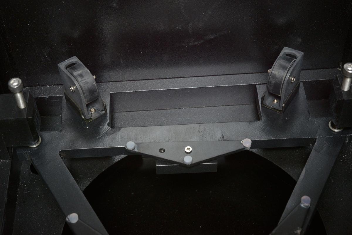

 Normalement c'est comme ca, j'ai sorti vite fait le mien pour les photos:
Et en face:
Tu peux nous faire une photo d'en face ?

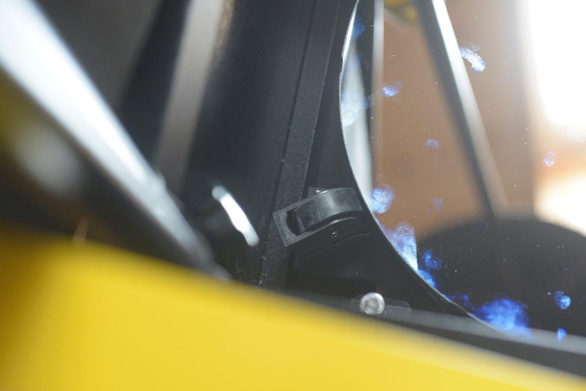

Sinon les "pattes" où il y a les roulettes, elles ne sont pas fissurées ou cassées ? (pendant un mauvais transport peut être)
bonjour à tous,  (2éme essai, mon doigt a glissé !)

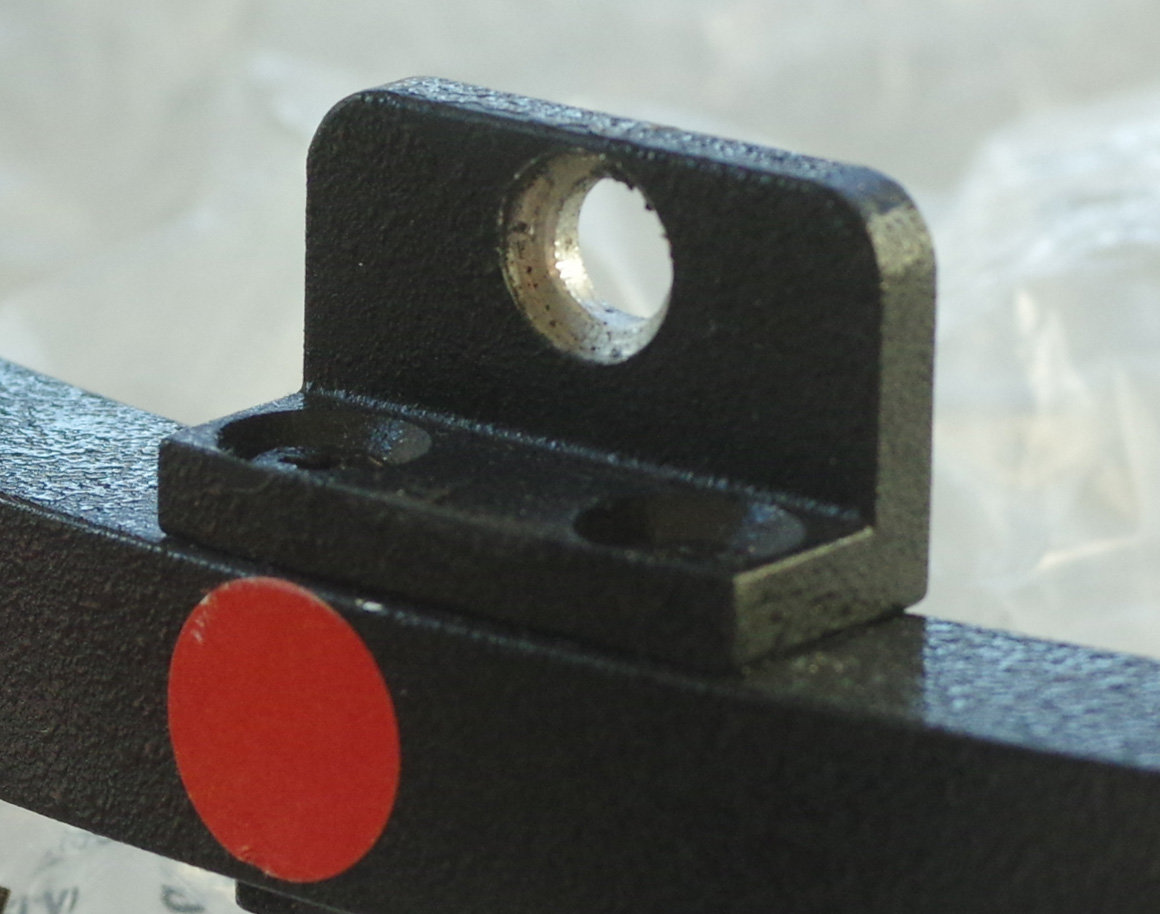

pour Subwoof: c'est un achat neuf chez TS, après le démontage du miroir je constate que les roulettes sont cassées!
j'ai envoyé un msg chez TS avec la photo (que je joins ici) leur demandant de m'envoyer 2 nouvelles roulettes, je les monterai moi-même c'est plus prudent

J'ai eu le même problème,  une roulette cassé,  je suis passé par le sav de bresser et il m'ont envoyé un nouveau colis complet,  et il n'ont pas récupéré l'ancien....
