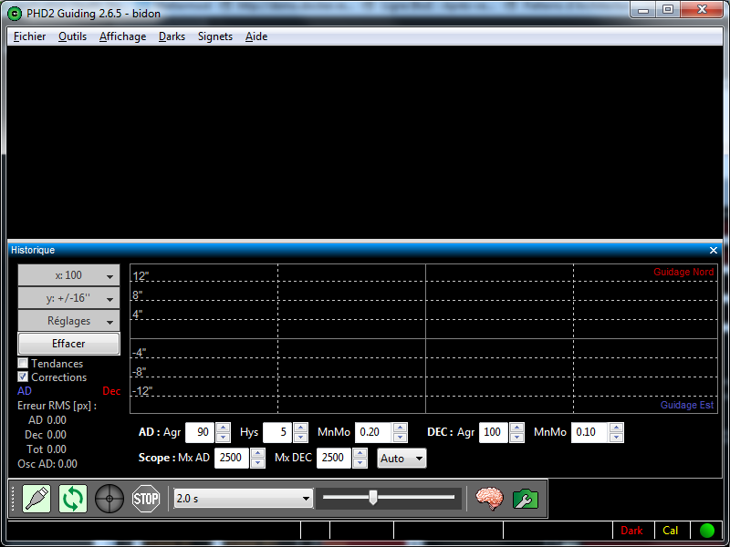

PDH2 fonctionne en simulation complète. Mais quand je connecte la monture (bien paramétrée en pulse guiding) on dirait que la simulation n'envoie rien sur l'axe DEC, la "courbe" prend l'apparence d'une "pente". Donc on check :

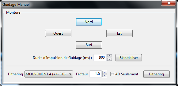

  • Avec le menu "guidage manuel", les impulsions passent Nord/Sud, mais pas Est/Ouest

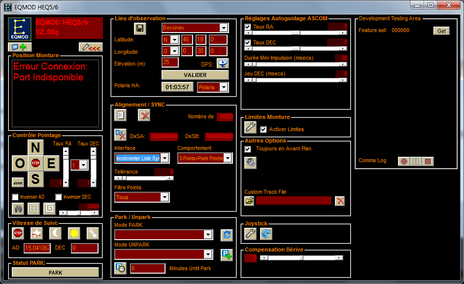

Vois tu les impulsions arriver dans EQmod (touche + plusieurs fois pour faire apparaitre les impulsions de guidages)?

C'est aussi normal d'avoir une pente sans correction pour la DEC si tu utilise le simulateur pour la camera et eqmod pour la monture. Le simulateur de camera n'a aucune idée si eqmod bouge ou pas.
Regarde aussi cette page pour les réglages à faire dans eqmod pour que ça marche bien, surtout le pulseguide rate à 0.9 car le défaut est bien trop bas.

@pch : Pour la pente ca ne m'a pas vraiment inquiété, mais le guidage manuel qui ne répond pas sur un axe est plus curieux, d'autant qu'avec EQASCOM ca répond. J'ai vérifié les paramètres, j'avais mis 0.5 en rate, je testerai ce soir avec 0.9. Le reste apparait en phase.
@ursus : je n'ai pas compris la touche "+".  Sur l'écran EQMOD quand je clique sur les boutons de controle de pointage, ils envoient tous des impulsions.  J'ai essayé les différentes valeurs en simulant le guidage.
Sur la capture suivante, je précise que comme je ne suis pas chez moi, la monture n'est donc pas connectée c'est normal, c'est pour partager le paramétrage ;)
Voila ce que j'ai en paramètres dans PHD2, j'ai changé plusieurs fois les valeurs, ca n'a pas changé.
C'est sur cet écran que les boutons "Ouest" et "Est" n'envoient rien du tout (en tout cas la monture ne recoit rien)

Cf la croix verte (le +) en haut à gauche sur  l image d eqmod.

Qu'est-ce qui te fait penser que le guidage manuel ne marche pas?
C'est pas facile de voir sur la monture des impulsions de 0.9 secondes à 0.5x la vitesse sidérale.
Si ton tube de télescope fait 1 mètre de long depuis l'axe de la monture, l'extrémité va bouger de 3 centième de millimètre.
C'est pour ça que c'est plus facile si dans eqmod tu appuie plusieurs fois sur "+" jusqu'à ce qu'il montre le moniteur d'autoguidage. Et là tu peux voir bouger le graphique quand tu guide.

Ce qui me fait dire ca, c'est que Nord/Sud fait fonctionner les moteurs, je les entends se mettre en marche, mais rien avec les boutons Est/Ouest. J'espère donc que c'est que c'est trop faible sur ces axes pour être percu !

C'est possible que tu n'entende pas de différence en est/ouest car ce moteur marche en permanence à la vitesse sidérale pour le suivit (il faut que le suivit soit actif pour que le guidage marche).
Les impulsions de guidage le font uniquement aller un peut plus  ou un peut moins vite.
Tu as raison  ! Je n'en doutais pas d'ailleurs ;)Finalement, j'ai été trop impatient pour attendre. Donc je viens de tester, et là, j'entend bien des impulsions qui sortent des moteurs ! J'ai compris d'ou ca venait : le suivi était positionné "Sideral + PEC" mais... je n'ai pas enregistré de PEC ! Donc le suivi n'était pas activé. En retirant la PEC, le suivi sidéral fontionne, et de fait j'entend bien les impulsions de correction quand je les envoie !
Donc résolu... merci pour l'aide !!!
