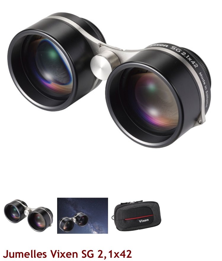

Depuis un moment déjà j’ai remarqué les jumelles de Vixen / Omegon 2.1x42mm. J’aime beaucoup leur maniabilité, et transportabilité, plus encore que des 10x50 ou autres. Elles seraient un parfait complément aux nuits d’aquisitions en astrophoto, temps pendant lequel je n’en peux observer avec ma lunette.
Cependant les retours sur internet donnent tout et leurs contraires, certains disent qu’elles excellent uniquement pour regarder sous un ciel parfait (austral souvent) et ne font qu’amplifier la PL sinon, d’autres en vantent les mérites qu’importe le lieu.
Auriez-vous eu des retours sur ces mini-jumelles?
Connaissez-vous par ailleurs la différence entre les Vixen a environ 280€ et les omegons a 170€ ? (ou encore des clones chinois provenant d´aliexpress..)
Merci d’avance !
