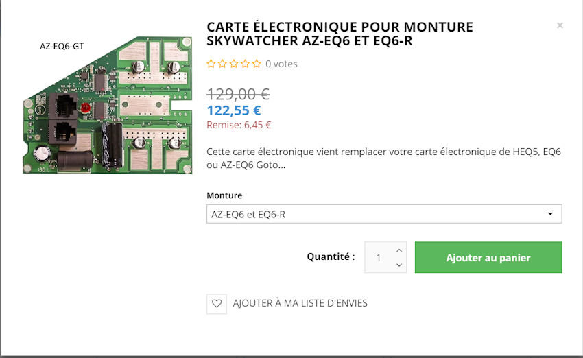

Je viens de recevoir cette carte commandée pour remplacer celle de ma HEQ5.
Elle n'a rien à voir avec ma carte défectueuse ni en forme ni en ce qui concerne les connecteurs mais je la trouve référencée pour HEQ5 GoTo tant chez Pierro Astro que chez Telescope Service.
Bien entendu je la renvoie mais où peut-elle bien aller ?

rappelles Pierro astro car il y a un problème et une erreur !
En effet, j'ai regardé sur ma AZEQ6, c'est la même carte mère !
Or, il y a un menu déroulant qui donne une carte mère pour la HEQ5 qui est rectangulaire : https://www.pierro-astro.com/materiel-astronomique/montures/accessoires-montures/carte-electronique-pour-monture-skywatcher_detail
Ainsi, tu as eu de livrer une CM pour AZEQ6 ! mais pas pour HEQ5
Bon Ciel
Oui, en cliquant sur la flèche, on affiche les différentes cartes pour les différentes montures mais je me suis laissé piéger un soir, un peu énervé que SW (par TS) mette en cause mon mode d'alimentation de la monture pour éviter d'activer la garantie (monture quasi-neuve).
Du coup, j'ai commandé cette carte à mes frais chez Pierro Astro qui les vend à meilleur prix.
