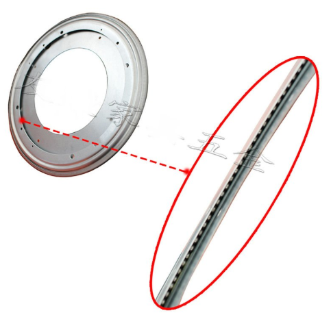

Tu montes ça en dessous et les mouvements redeviennent fluides :)  (cet accessoire porte le joli nom de "Lady Susan")
Ca supporte 100kg.

J'ai déjà essayé des mouvements en altitude basés sur des roulement je confirme c'est injouable, trop instable justement mais en azimuth avec tout le poids de la structure en appuie dessus ça la fait bien et puis c'est inusable et ça ne s'encrasse pas.
J'ai installé un roulement Lady Susan sur mon XT10 et j'en suis très satisfait!! Certains trouvent que c'est assez sensible et ajoutent des patins en moquette ou autre, mais moi je trouve ça nickel comme ça.
Bien sûr, il ne faut pas mettre de coup de boule dans l'oculaire sinon on dévie! :D
