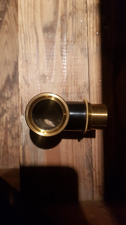

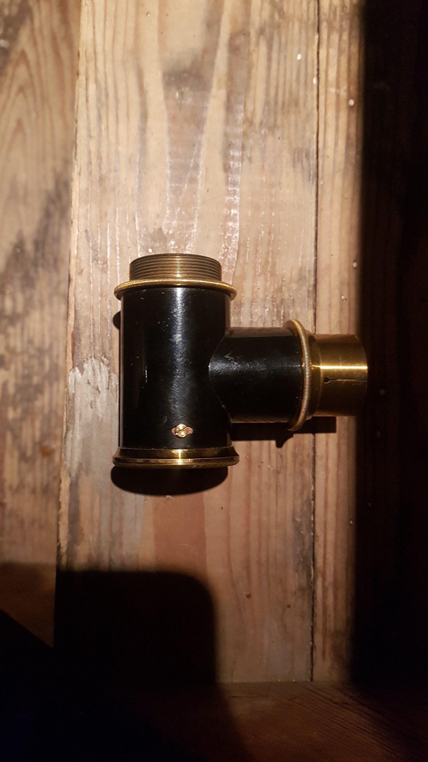

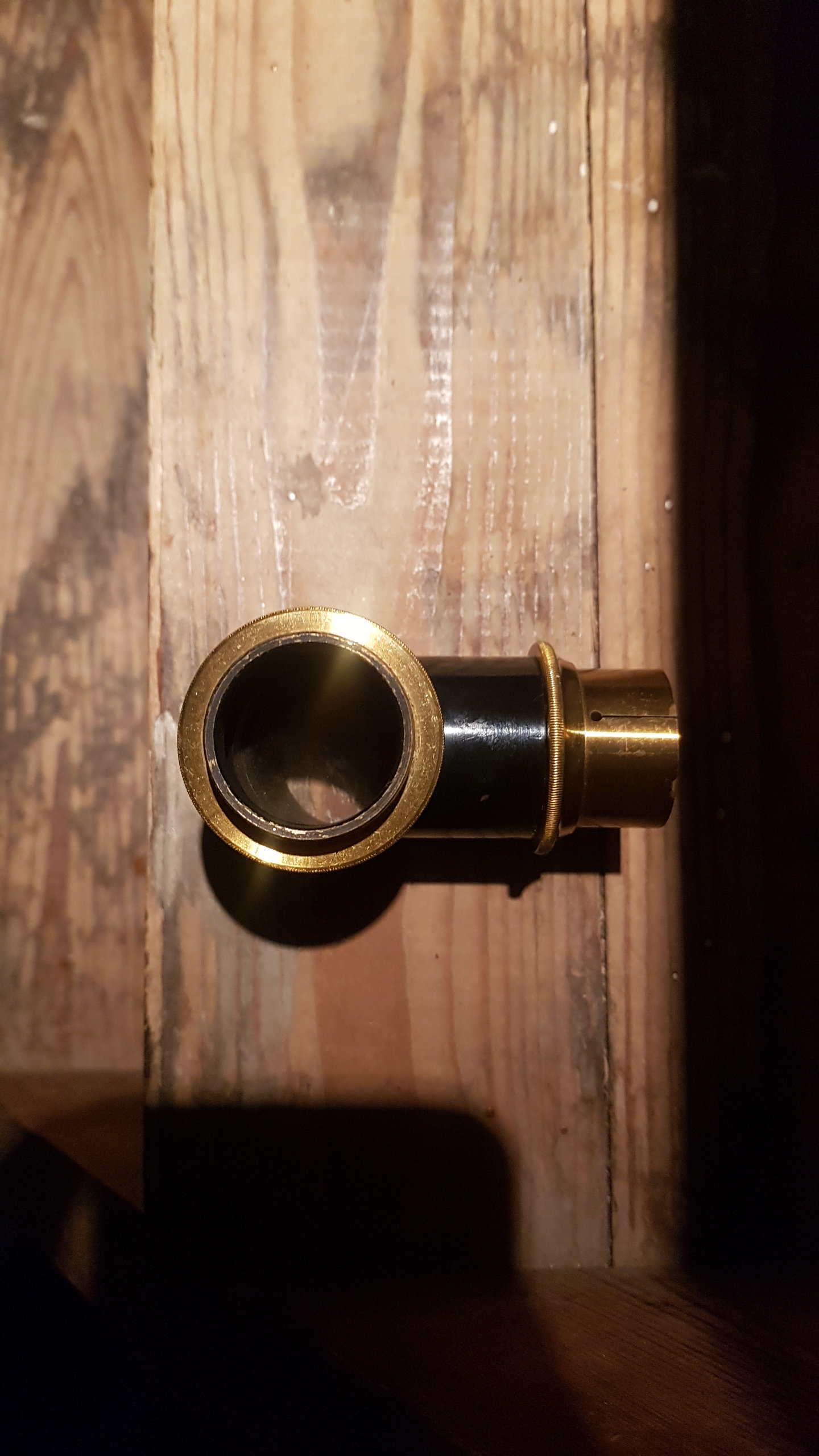

salut,

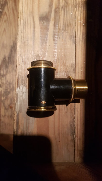

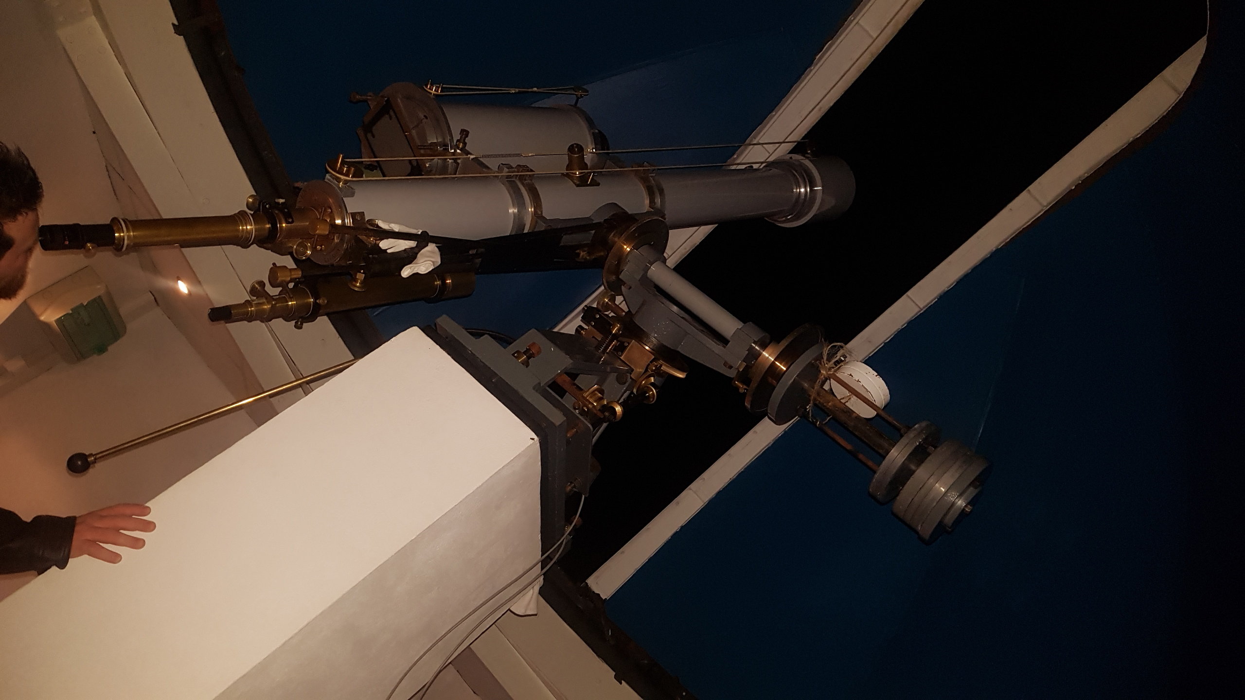

hier soir j'étais à la porte ouverte de l'observatoire de thury,
lunette Manent de 160  fabriqué en 1930 ,
et un petit "objet" a attiré ma curiosité,
après quelques recherche sa semble être un oculaire zénithal a prisme,

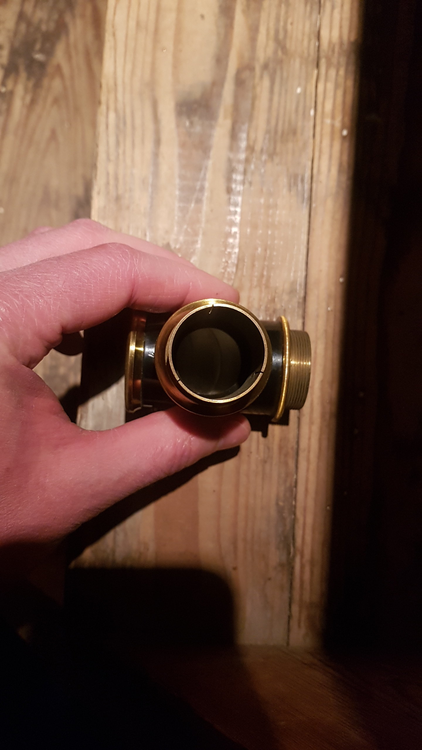

mais comment ça s'utilise?? il est ouvert sur les 3 côtés
les photo:
20190316_212248.thumb.jpg.418b351ba8759e5d1dfba5bb0712c809.jpg20190316_212253.thumb.jpg.880515c598aa730eede4abcb92bbd963.jpg20190316_212259.thumb.jpg.536150bc3d487c4e4f2fe64f7c615b4f.jpg20190316_212305.thumb.jpg.753d2df689b192c51273e5716ecf0063.jpg

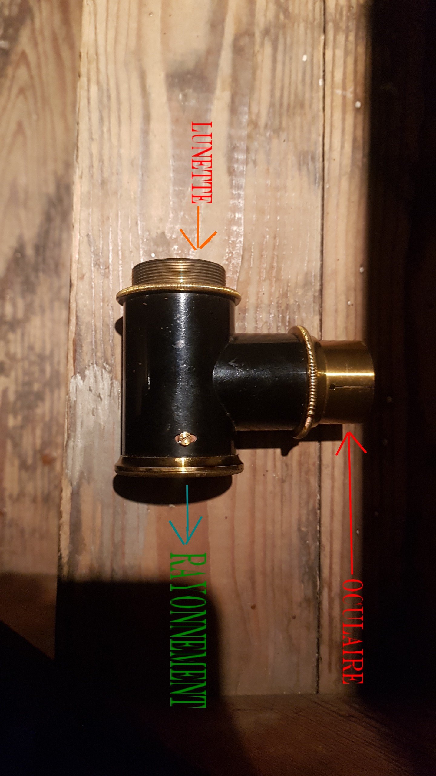

C'est possible que ce soit un prisme de hershel. J'en avais un, sur la photo à côté du rc.
Il se vis sur le tube et l'oculaire s'insère dans la partie longue du T. L'autre côté est ouvert pour laisser passer la plus grande partie du rayonnement.
merci pour ta réponse,
donc ça serait un prisme de hershel
faut-il utiliser un filtre solaire en plus ?

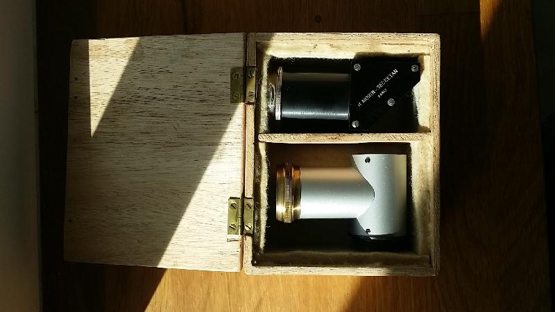

cette oculaire est avec la boite d 'oculaire de cette petite lunette:

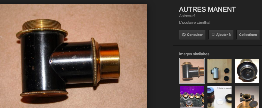

Il est clair, me semble-t-il, qu'il s'agit bien d'un oculaire zénithal...
D'ailleurs , sur sa fiche d'accessoires, Manent  le définit comme tel.
Modifié par Toutiet
  Le 18/03/2019 à 13:45, Toutiet a dit :
Voir davantage
si c'est bien un oculaire zénithal, pourquoi est-il ouvert sur les 3 côtés?
Donc, c'est bien ce qui est indiqué en figure 3 : oculaire zénithal à prisme. Il me semble que c'est clair, non ?...
Modifié par Toutiet
