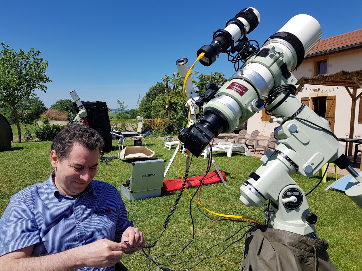

Chercheur TS 60/240. Pour 500mm de focale imageur : tu vois le boîtier Lacerta en action sur le pied de la monture, avec l'étoile guide dans le carré.
Le setup est complet là, aucun PC :) Je pilote le déclenchement de l'APN directement depuis le Lacerta.
La chose importante en autoguidage, c'est le dithering. Je t'invite à chercher ce que permet le dithering :)
Et le Lacerta gère le dithering (mais PHD2 le gère aussi)
Plus récemment, mon setup est devenu :
taLkX1-PD_h4eZX86LNo-Kp_qm_hxl3WY-9uf3r6
Ya encore trop de fils à mon goût (résistances chauffantes, autoguidage etc...) mais toujours pas de PC :)
Le goto de la monture est piloté depuis mon smartphone avec Skysafari et un petit boîtier bluetooth SkyBT.
PS : je précise avant qu'on me traite de nanti, que tout ceci a été acheté d'occase pour pas cher :)
Je vois pas en quoi ça ferait rire : Rapport plaisir/emmerdement.
Et puis du Taka acheté d'occase, c'est mieux placé à mon sens que sur le livret A !! Je revends a minima au même prix que j'ai payé plusieurs années plus tard, tout en m'étant fait plaisir avec.
Pour moi un PC, sur le terrain ce n'est pas un plaisir, c'est un emmerdement en plus, à supprimer. Surtout ça fait chier les Dobsoneux, ça éblouit etc..
Ca fait 44 ans que je fais de l'astro, j'essaie maintenant de conserver le plaisir pur, et je supprime petit à petit les emmerdes :)
Enfin je dis ça, il m'arrive aussi d'utiliser une caméra dédiée astro et cette fois avec le PC, la filasse, les filtres et la roue, et là les emmerdes reviennent...

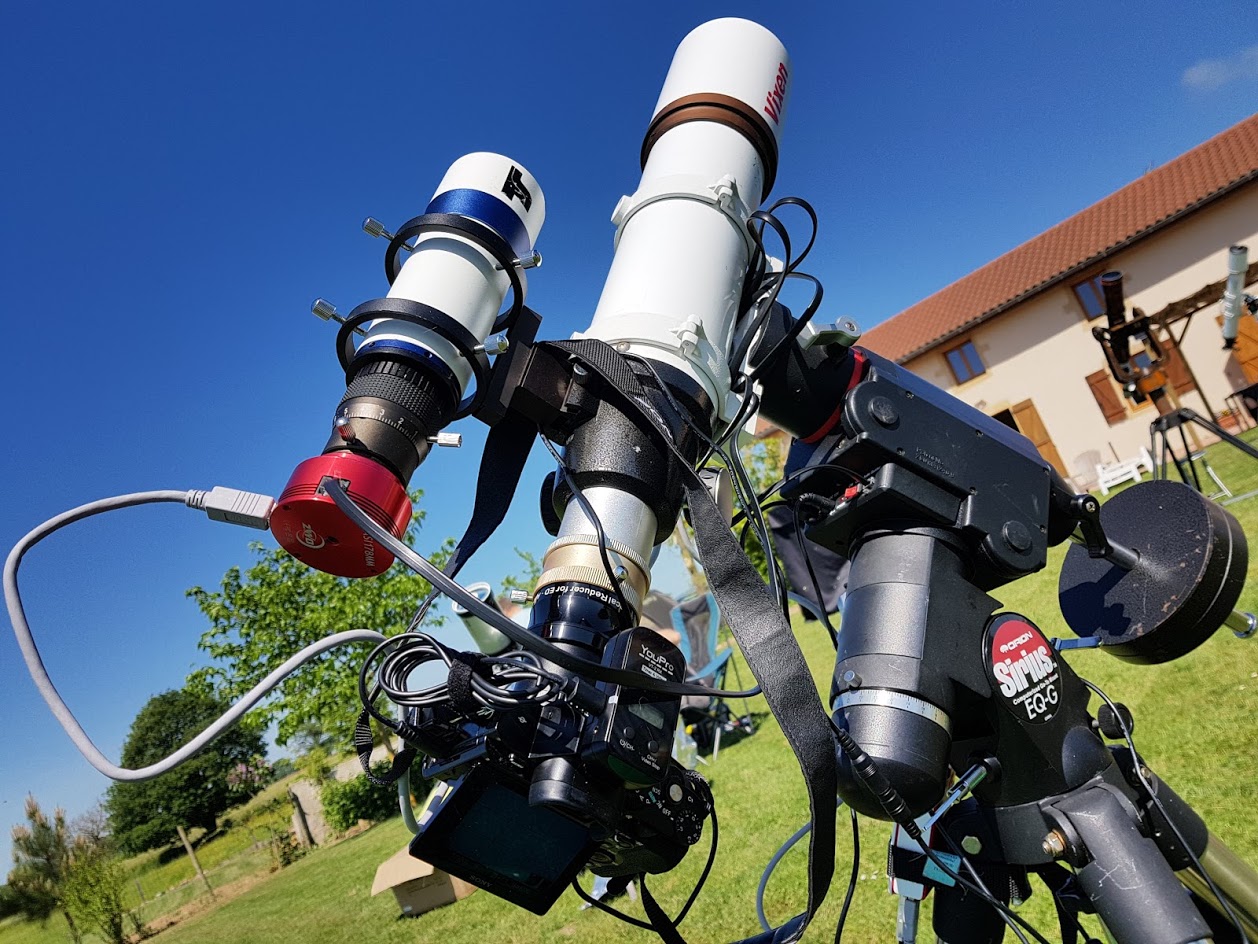

Autre solution de mon collègue @kiwi74 :
Autoguidage avec ASI (178 en l’occurrence ici qui lui sert aussi en planétaire), pilotée par un boîtier Nafabox (voir le sujet Nafabox sur WA) à partir d'un smartphone ou d'une tablette android :
Tu constateras que c'est la même lunette de guidage que la mienne (TS 60/240).
C'est quand même un peu plus d'emmerdes qu'un Lacerta, mais quand tu maîtrises Linux, ça marche :)
LFj17xh21SmvF-bcfEkKnCL3F4q2hoVbObDf7BZo
PS : première fois que j'ai vu cette photo, j'ai lu Youporn sur le boitier posé sur la griffe du flash de l'APN :) Je vois pas d'où ça vient :D
Enfin nouvelle solution qui vient récemment de sortir : ASIAIR : pas de PC, pas de Lacerta, c'est basé sur la même solution que NAFABOX, mais bien plus convivial à utiliser puisque le logiciel tourne entièrement sous tablette Android sans passer par une émulation Linux :
