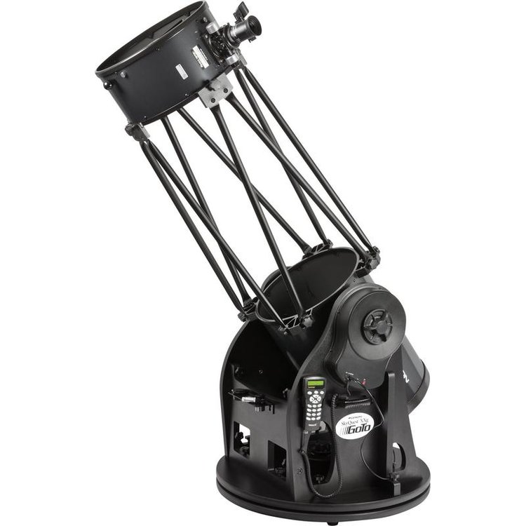

Un dobson 250 mm permet de voir pas mal de chose, reste assez compact et léger.
La mise en place est assez rapide, on le pose dans le jardin, une collimation (si le télescope ne bouge pas ça bouge pas beaucoup).
Je recommande l'Orion XT10 avec inteliscope. La mise en place est très rapide (10 minutes environ) pour le monter, faire la mise en station pour l'inteliscope et collimation (je trouve que sur ce modèle elle ne bouge pas). Il a fait plus de 1000 kms, le secondaire n'as pas bouger, le primaire quasiment pas non plus.
On en trouve d'occasion au alentour de 550 €.

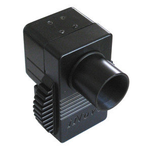

j'ai utilisé deux fois avec de la famille et des amis non astram le procédé suivant qui est top : le Visuel assisté !
En effet, gràce à ma Cam i-Nova Nebula NBB-C2 Color, j'utilise cette fonction qui est un outil fantastique pour les démonstrations publiques.
il faut savoir :
  • Le principe du Visuel Assisté est d’effectuer des traitements sur l’image en cours d’acquisition et d’additionner en temps réel plusieurs images ; cela permet d’augmenter le rapport signal/bruit et ainsi de voir l’objet cible de mieux en mieux défini à l’écran au fur et à mesure de l’acquisition.
  • Les objets du ciel profond sont très rapidement visibles sur l’écran.
  • La plupart des objets du catalogue Messier sont visibles avec des instruments de petit diamètre (lunette ED80).
  • Avec ce mode Visuel Assisté, il est désormais possible d’imager et d’autoguider (via port ST4 ou EQmod) en même temps afin d’obtenir des images de grande qualité.
Si tu veux en savoir plus, tu as :
Pour infos, les cam I-nova sont des cam françaises dont la Nebula NBB-C2 Color (celle que j'ai !) a reçu le HOT SKY 2015 ! Caméra i-Nova Nebula NBB-C2 Caméra i-Nova Nebula NBB-C2
Ainsi, je pense que tu peux trouver d'autres cam qui font aussi le VA comme ATIK or Altair !
Donc tu n'aurais que ta cam à changer !

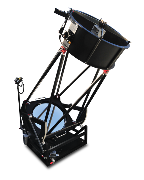

Ensuite entre une TEC140 et un Dob250, tu vas être déçu car la la TEC est bien au dessus même en visuel ! Surtout que la mes de la TEC140 sera toujours plus rapide !
Si tu veux prendre un dob autant monter en diamètre à du 350/400 pour avoir une réelle différence comme l'Orion Telescope-Dobson-Orion-N-356-1650-SkyQuest-XX14g-TrussTube-DOB-GoTo.jpg https://www.astroshop.de/fr/telescopes/telescope-dobson-orion-n-356-1650-skyquest-xx14g-trusstube-dob-goto/p,25058
Après si tu vends ta TEC140, tu peux te prendre du Haut de gamme français en Dob motorisé  type SKYVISION :

Mais je ne pense pas qu'on puisse comparer une lunette à un télescope uniquement sur le diamètre. C'est très différent.
A mon avis il faut au moins regarder un 300 pour clore le débat. Si vraiment tu souhaites gagner de la lumière et t'attaquer au ciel profond.
Quel est ton ciel ?
Dans un petit coin de ma tête je pensais plutôt à un 400 ou 450.
