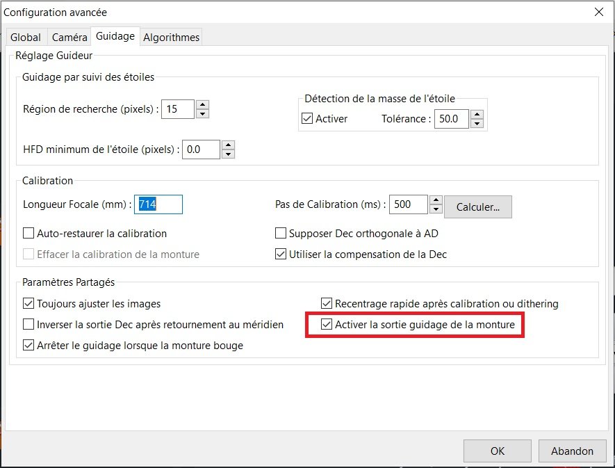

Simple à réaliser, dans PHD2, il faut enclencher le guidage en ayant préalablement désactivé les commandes de guidage en décochant la case suivante :

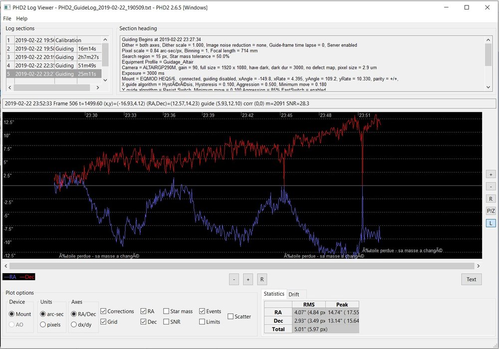

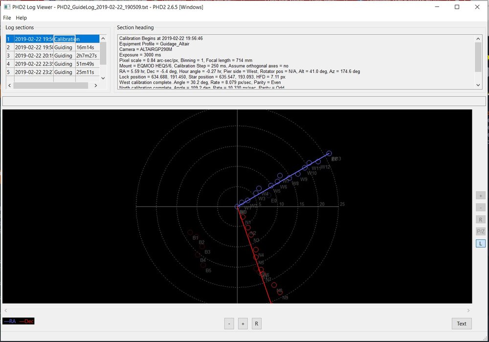

▶️ Plusieurs lignes apparaissent, elles correspondent aux action réalisées durant la session (les calibration et toutes les phases de guidage), par exemple la calibration :
▶️ Cliquer sur l'enregistrement qui correspond à l'enregistrement de l'erreur :
Dans mon cas, rapidement on peut voir que j'ai une dérive sur l'axe en DEC (mauvaise MES : Fait rapidement depuis mon jardin) qui se répercute sur l'axe AD. On remarque également une oscillation de l'axe AD : C'est l’erreur périodique.

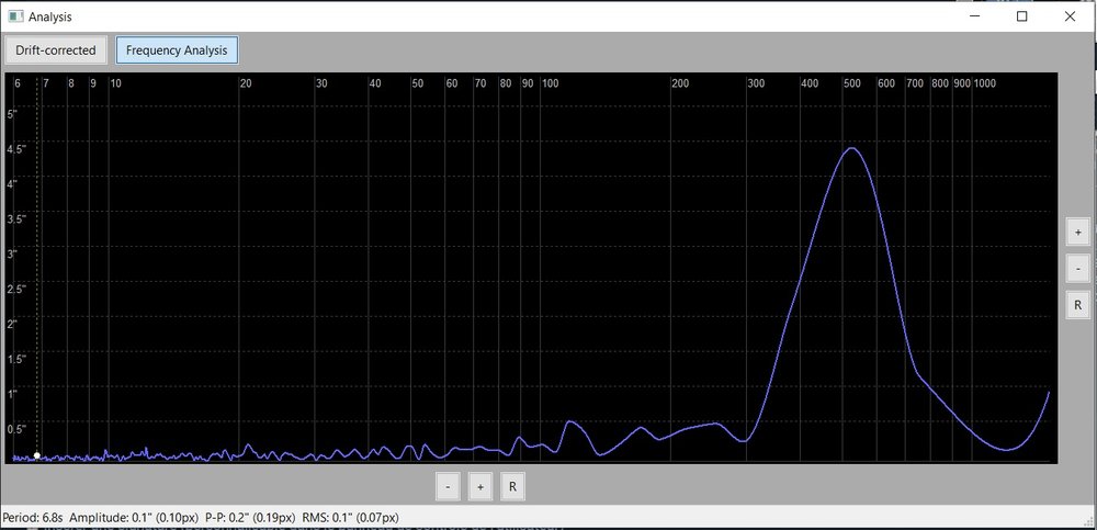

▶️  Faire un clic droit sur le graph et cliquer sur "Analyze selected frames".
▶️  Dans la fenêtre qui s'ouvre, choisir "Frequencis Analysis", on obtient :
On obtient une décomposition de fourrier du signal de l'axe AD : Cela correspond à la valeur d'amplitude de l'erreur en fonction de la période (fréquence). Par exemple, on remarque chez moi une oscillation d'amplitude 4,3" avec une  période de 523 sec.
Il existe plusieurs périodes caractéristique qui permettent d'analyser des défauts de monture, voir le lien suivant qui détaille très bien les différents erreurs : https://sahavre.fr/tutoriels/materiel/38-periodes-des-montures-heq5-et-eq6
