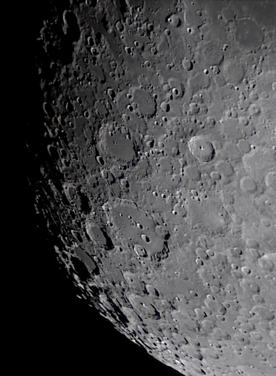

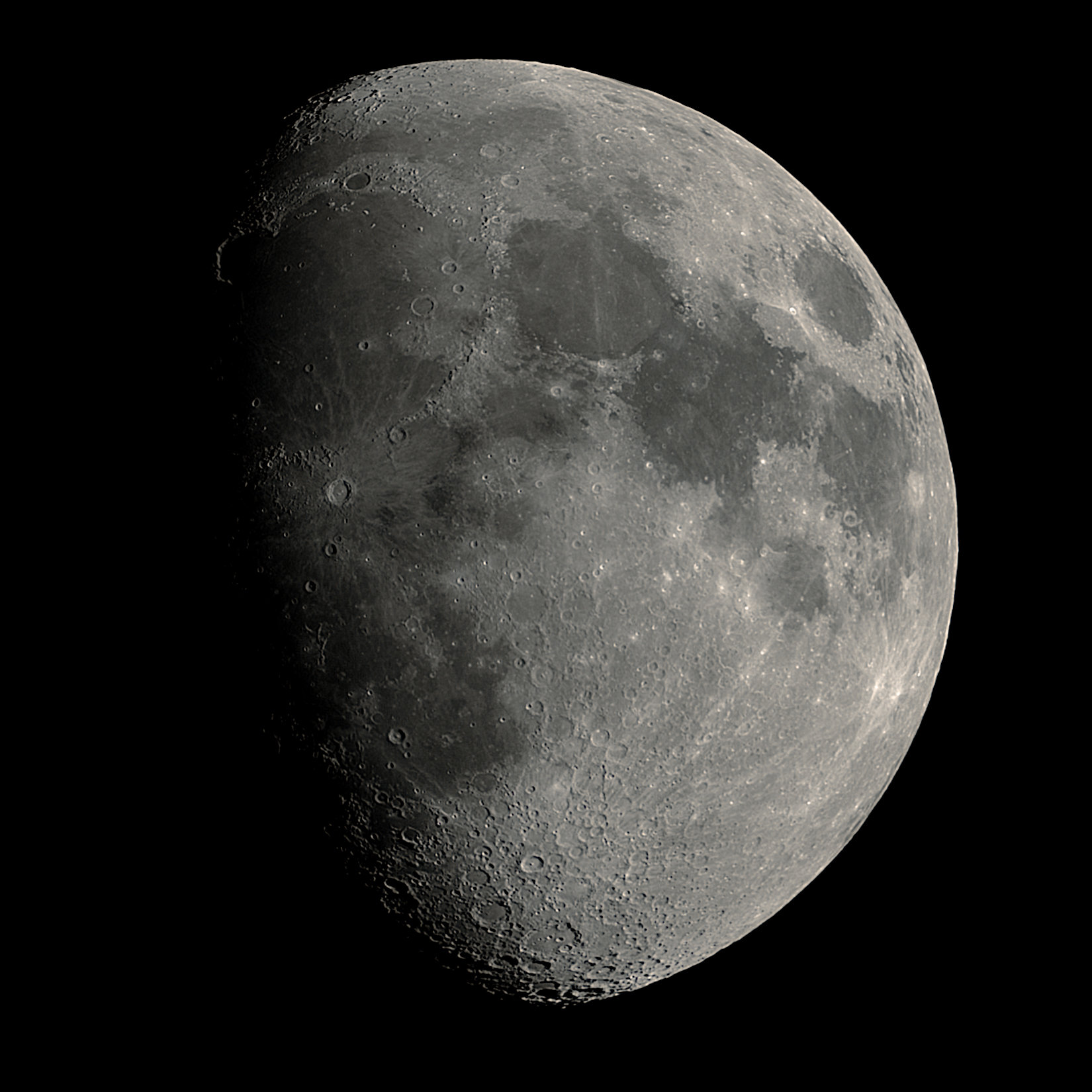

et bien voilà, un ciel clair la nuit de samedi à dimanche m'a permis de passer aux choses sérieuses avec la nouvelle TS Optics 80ED. Pas vraiment le choix de la cible, la grande dame éclatante s'appropriait le ciel ! Ce n'est pas vraiment pour elle que j'avais acheté cette lulu, mais bon...
D'abord une petite mosa au foyer avec la gpcam224C (3 tuiles) (en principe cliquable)

Un grand classique, Clavius

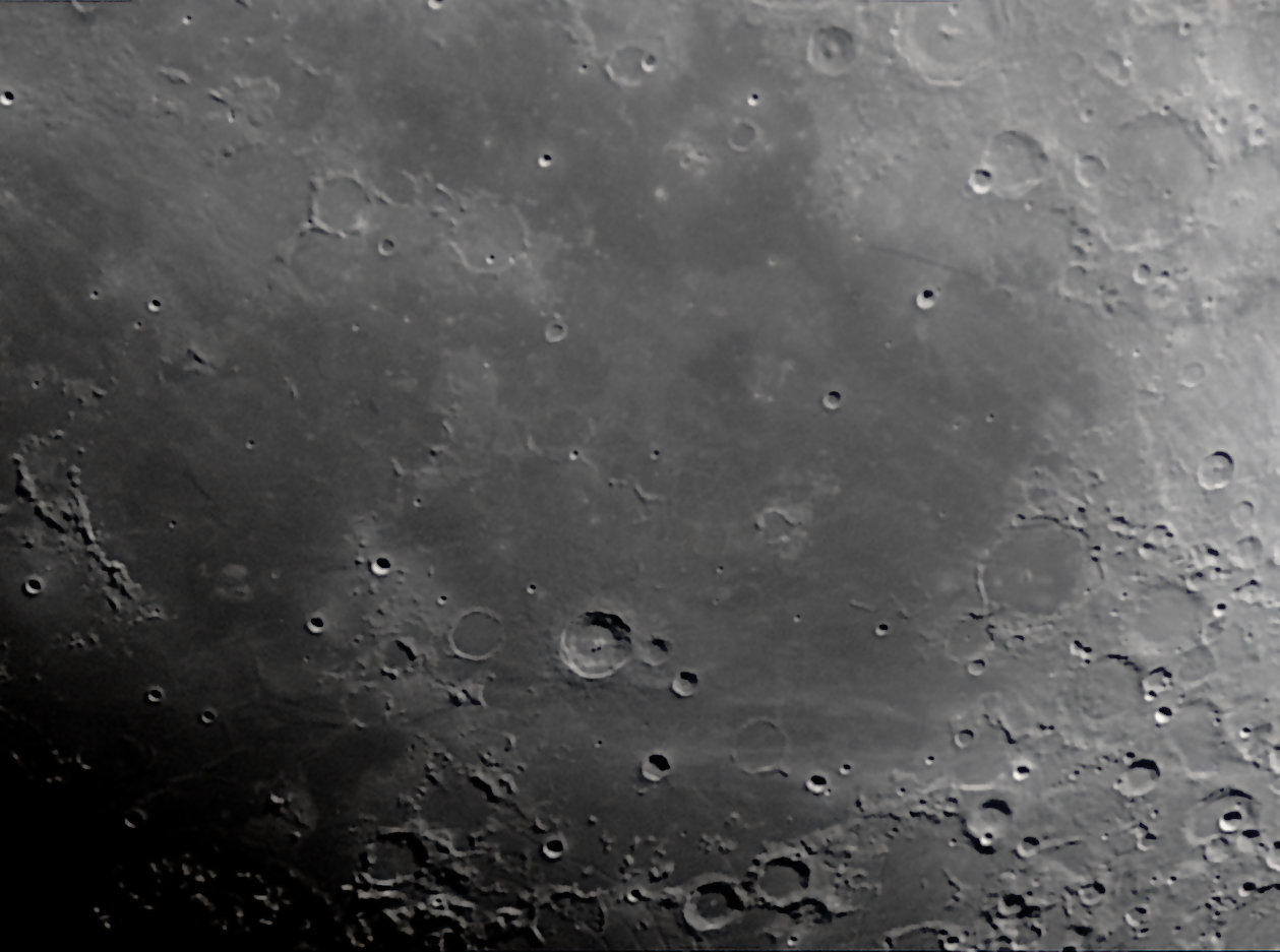

Bullialdus et Mur Droit (un peu loin du terminateur)

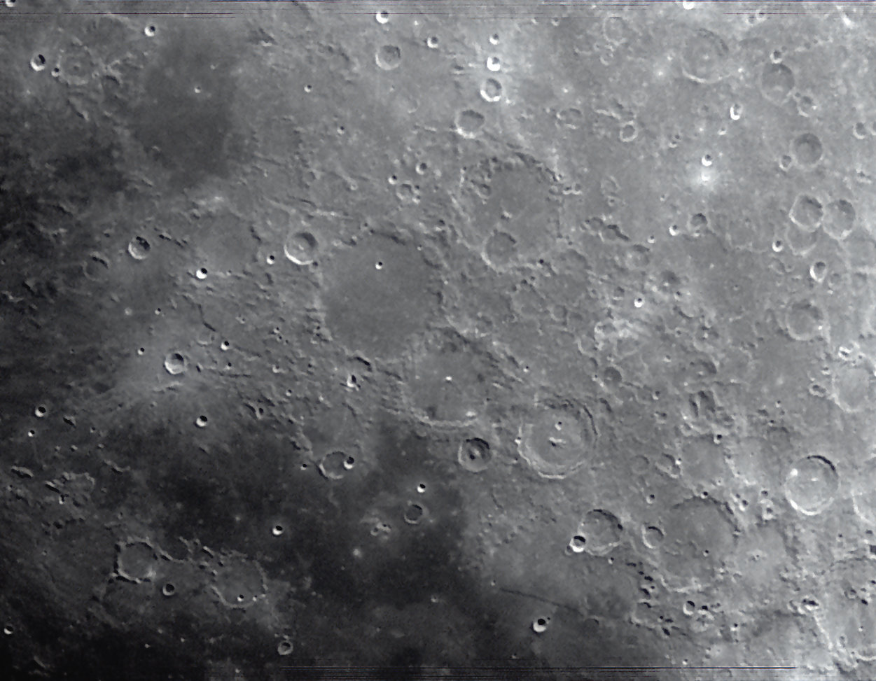

Albategnius-Ptolémée-Alphonsus-Arzachel, je les aime bien ceux-là

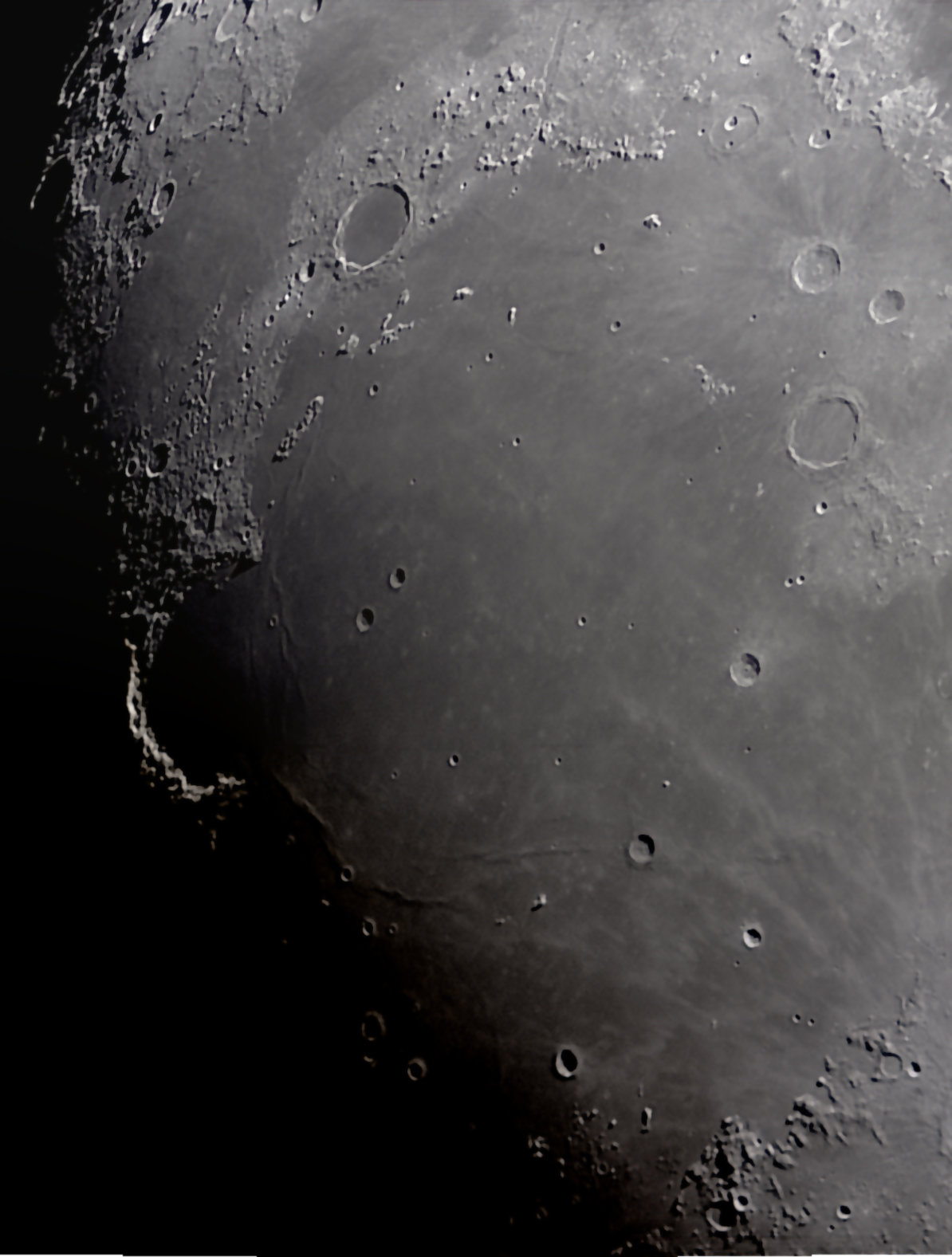

Un pano de 2 tuiles de Platon

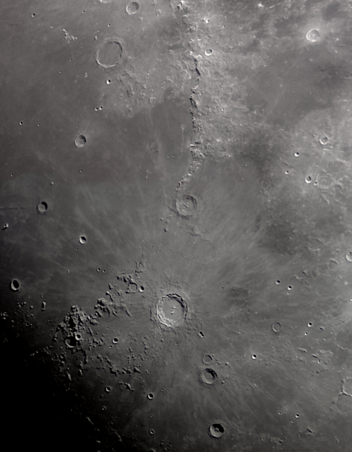

Un pano de deux tuiles de Copernic
La turbu était plutôt modérée pour ici, mais je crois qu'au 200 cela aurait été plus mauvais.
J'espère que nos gentils "cadors sélénophiles" seront indulgents ;)

Copernic est mon préféré.
Pour platon, la région est superbe...et belle mosaïque également.
