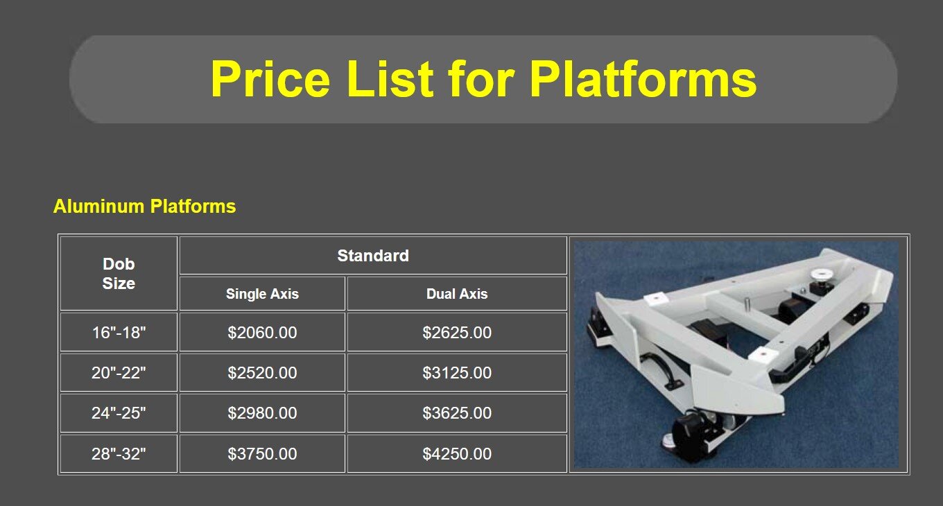

Sinon la Rolls des tables EQ c'est plutôt ça, pour un 400 c'est parfait https://www.astronomy-mall.com/regular/products/eq_platforms/

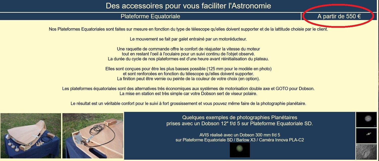

à dépense similaire (voire moins cher) , j'opterai plutôt pour une table équato "sur mesure" Sud-Dobson : http://sud-dobson.fr/accessoires.html
(et si tu es bon bricoleur , cela pourra revenir encore moins cher)

Un Dob 400 de 70kg, il lui faudrait une Tom O (j'ai une table "pour 350mm" qui portait mon David Lukehurst 400mm "ultralourd" sans broncher, et on a depuis déjà utilisé un Canopus 550mm dessus sans problèmes!). Les "Dob size" chez Tom O. font référence aux Obsession Classic, pas à des Dobs un poil plus modernes (et souvent à rapports f/D bien plus courts).

intéressant , mais  niveau tarifs, ça pique quand même 😕
Effectivement mais j'ai précisé que c'est la "Rolls" aussi ;)  sinon sérieusement combien t'a couté ta table EQ de chez Sud Dobson ?

Il y a 17 heures, martial_julian a dit :
surprenant que tu poses la question ! toi qui sais tout :rolleyes:
donc,  sérieusement ..... bah  j'ai pas envie de te répondre , sauf :
Non je ne sais pas tout je te rassure, mais "à partir de 500€" ca ne me dit rien du tout, cela peut être 550€ comme 2000€ selon la taille du dobson à supporter, si un jour je veux une table pour mon 400 j'aimerai bien savoir et comme tu as une table SD pour ton 400 tu pouvais surement me renseigner ... mais si le tarif Sud Dobson (qui j'en suis certain est compétitif) est un secret si bien gardé c'est pas grave je me débrouille :(

il y a 16 minutes, jgricourt a dit :
exactement :)
tu prends ta plume et tu fais une demande de devis auprès de Sud-Dobson ;)
comme tu as déjà un 400 signé DF, tu peux aussi voir avec lui :) tu as le choix des artisans :)
