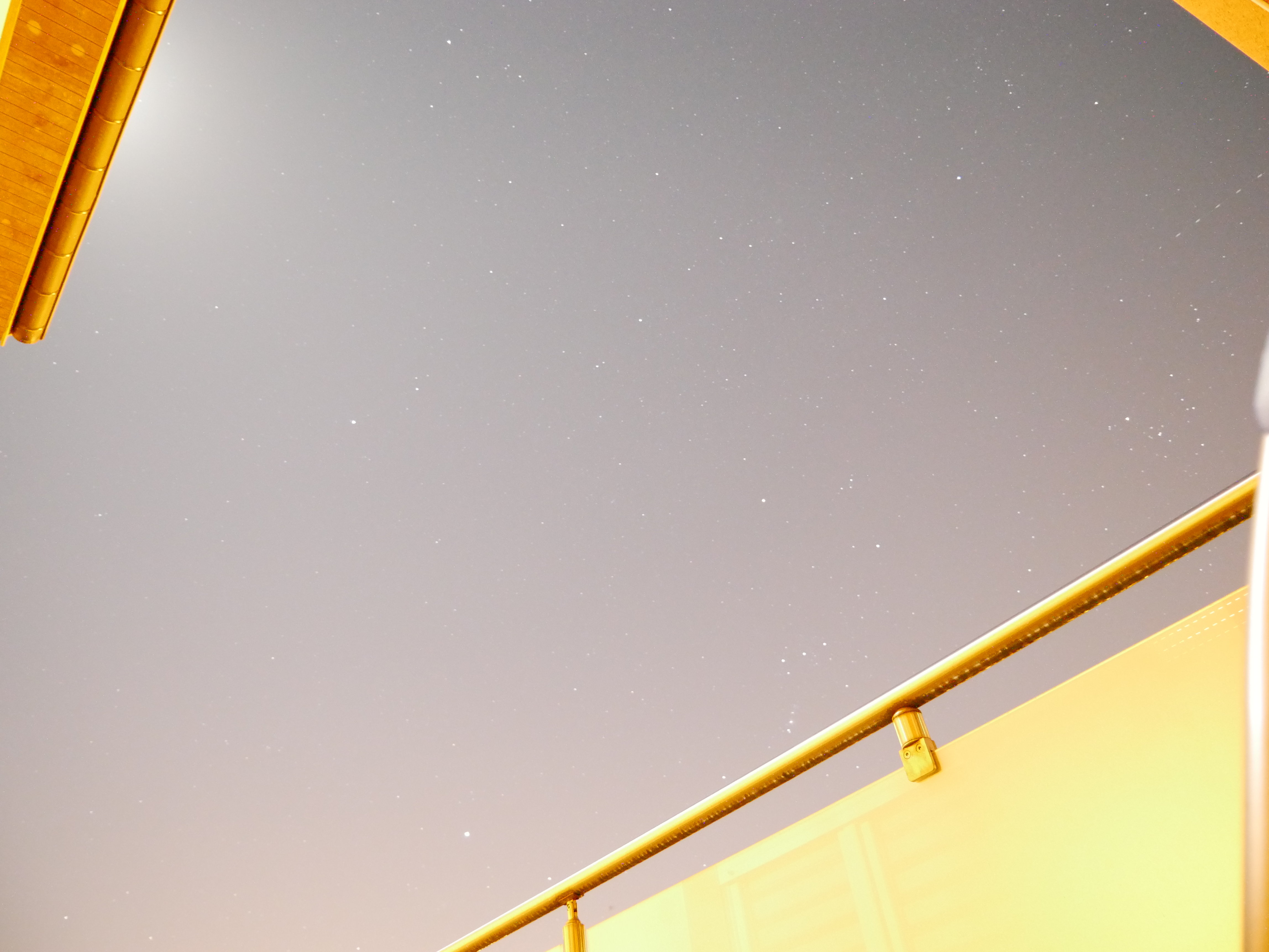

J'ai regardé quelques tutos sur internet pour prendre une photo du ciel étoilé, et surtout de la voie lactée. J'ai photographié le ciel hier vers 21h avec un Lumix G80 (un appareil photo hybride) et un 12-60mm. J'ai mis approximativement les mêmes réglages qui étaient indiqué sur les différents sites internet (Mode manuel, pas de stabilisateur et pas d'AF, F3.5, 6400iso, 30sec de temps de pose, 12mm de focale). Alors certes je suis débutant dans la photo, mais je ne m'attendais pas à cela, mon image est bien trop lumineuse c'est catastrophique. Je vous poste cette photo car j'ai supprimé l'autre, c'est surtout pour vous montrer le résultat, mais sur la précédente, il n'y avait pas de lampadaire dans la rue d'en face qui éclairaient un peu mon balcon et ma toiture, mais le rendu était le même, alors que j'étais dans le noir complet.
Si je fais ce poste c'est surtout pour comprendre d'ou vient mon résultat et mon erreur, alors que j'ai suivi les réglages indiqués. Il y avait la lune ce jour là, mais de là à éclairer autant mes photos... ?

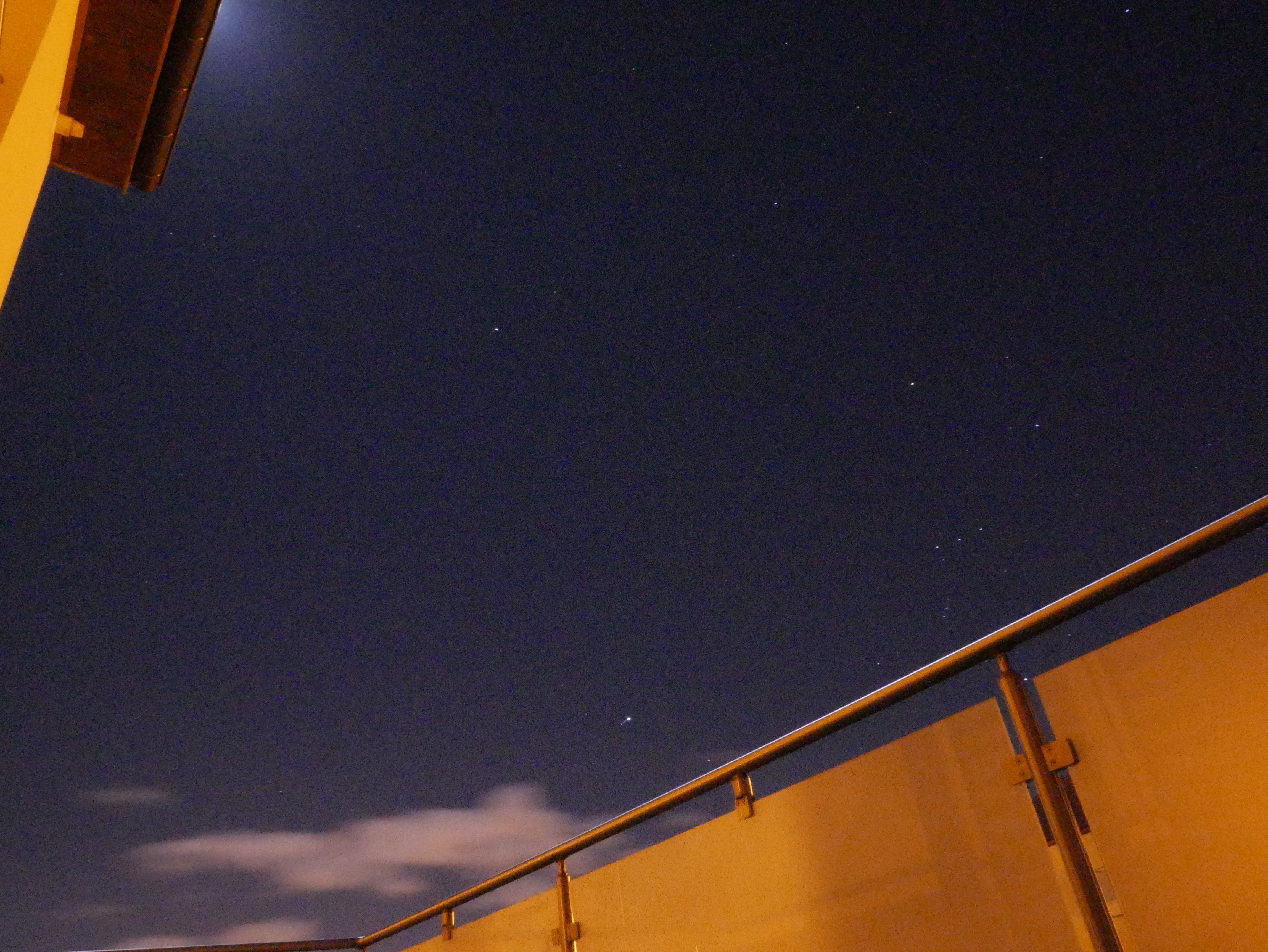

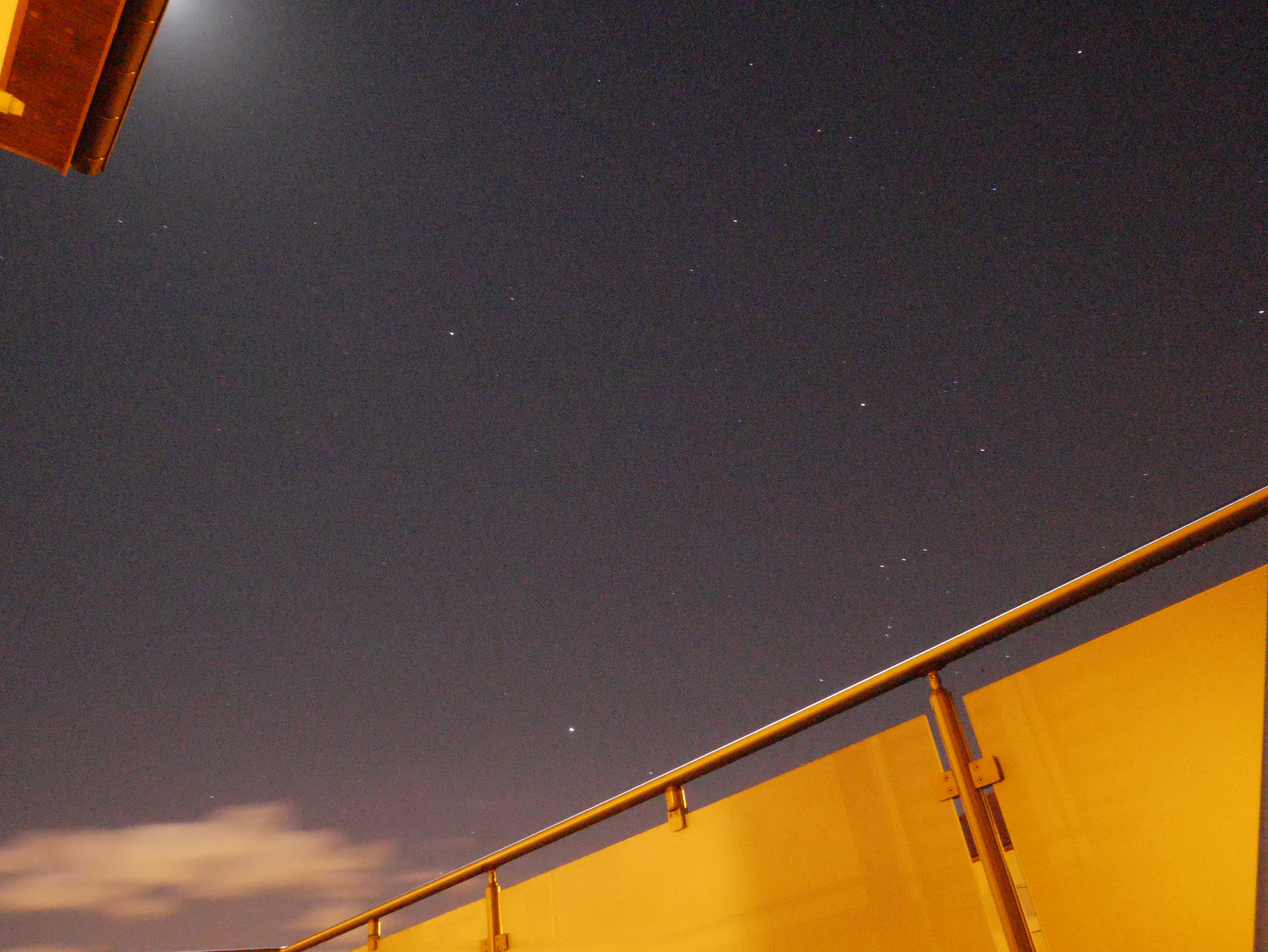

Du peu de connaissance que j'ai, je sais qu'il faut une grande ouverture (donc un f/ petit) pour capter un maximum de lumière, mais je devrais pas en avoir autant, surtout dans le noir complet avec seulement 20 ou 30sec de temps de pose et ne dépassant pas les 6400iso. Je me suis mis à 3200 iso et le résultat est presque pareil. Sur les deux autres photos qui sont plus sombre, j'ai du me mettre à f/20 un peu près, avec 20sec de temps de pose il me semble pour capter beaucoup moins de lumière et avoir ce résultat, mais j'ai pas mal de bruit par contre. Je sais que chaque appareil photo et objectif sont différents, mais de la à modifier complètement mon ouverture, je ne comprend pas tout à fait d'ou vient le problème... Pouvez-vous m'éclairer s'il vous plait ? Aussi, avez-vous des conseils pour la mise au point ? J'ai énormément de mal à faire l'AF car je ne vois pas les étoiles qui sont bien trop peu lumineuses, j'ai du laissé l'AF en automatique du coup pour mes photos, et mon objéctif ne permet pas de régler l'AF sur l'infini. Merci à vous :)

je ne connais pas ton appareil, mais vu la lune ce n'est pas étonnant ! Avec mon 100D, si je shoote 30s à 6400 ISO,  mon résultat sera presque blanc aussi avec un phare pareil dans le ciel :)
Pour la mise au point, vise des étoiles bien brillante avec ton live view et zoom à fond, ça se fait bien.
Merci pour ta réponse. Je pensais pas que la lune jouerais à ce point là, pourtant avec un Nikon 3100D et les mêmes réglage je n'ai pas eu du tout le même rendu, c'était très correct, alors que là c'est totalement inexploitable, d'ou mon incompréhension...
Justement dans mon viseur, je ne voyais pas les étoiles. Donc tu me conseils d'utiliser ma focale de 60mm ? C'est beaucoup comme grossissement non ?
Pour la map je parle d'utiliser le mode live view qui redirige sur l'écran ce que tu vois dans le viseur. Avec ce mode tu peux zoomer numériquement sur l'image en live.
Tu mets les Iso à fond, et c'est parti par contre il faut les redescendre après.
J'ai cru comprendre que ton appareil avait cette fonction de live view comme tout les apn récents.. Mais je n'en suis pas sûr.
Oui j'ai le retour sur mon écran. En fait mon viseur c'est un viseur électronique. Je vais tester cette technique des qu'il n'y aura plus la lune.
