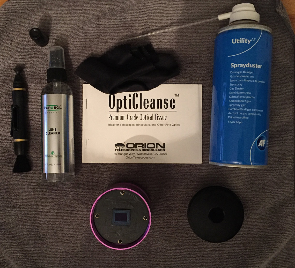

Pour ma part:
  1. bombe d'air sec pour enlever les grosses poussières qui s’accrochent pas trop
  2. lens pen coté pinceau pour enlever les grosses poussières qui s'accrochent un peu plus
  3. lens pen coté feutrine pour les petites poussières qui résistent
  4. Purosol pour la finition, essuyé avec un papier optique ou un chiffon optique (chiffon à lunette)
  5. un nouveau coup d'air sec au cas ou
Même chose sur le filtre UV-IR.
Simple à faire, faut juste y aller en douceur. Ça fait des années que j'opère de cette manière au boulot sur du matos à 6 chiffres, j'ai jamais rien cassé...

Je suppose que le purosol tu le mets sur le chiffon optique.
Bon tu vas rire mais j'ai du mal a trouver la bombe dépoussiérante........ le gaz informatique fait de trés méchantes traces.......

j'utilise une simple bombe d'air sec, il faut juste se tenir à bonne distance du capteur et ne mettre qu'une "petite giclette"...sinon cela crée une fine couche de givre qui laisse des traces, mais ces traces partent facilement au Purosol ou produit similaire.
https://www.pierro-astro.com/faq-tests/91-comparatif-purosol-contre-les-autres-produits-nettoyant

les poussières je les enlève avec un sèche cheveux à air froids et les traces avec du puresol.
tous les 6 mois mon sèche cheveux me sert pour nettoyer mon PC et cela dure depuis 10 ans.
nul besoin d'air sec. cela coute cher et ce n'est pas plus efficace. ;)
