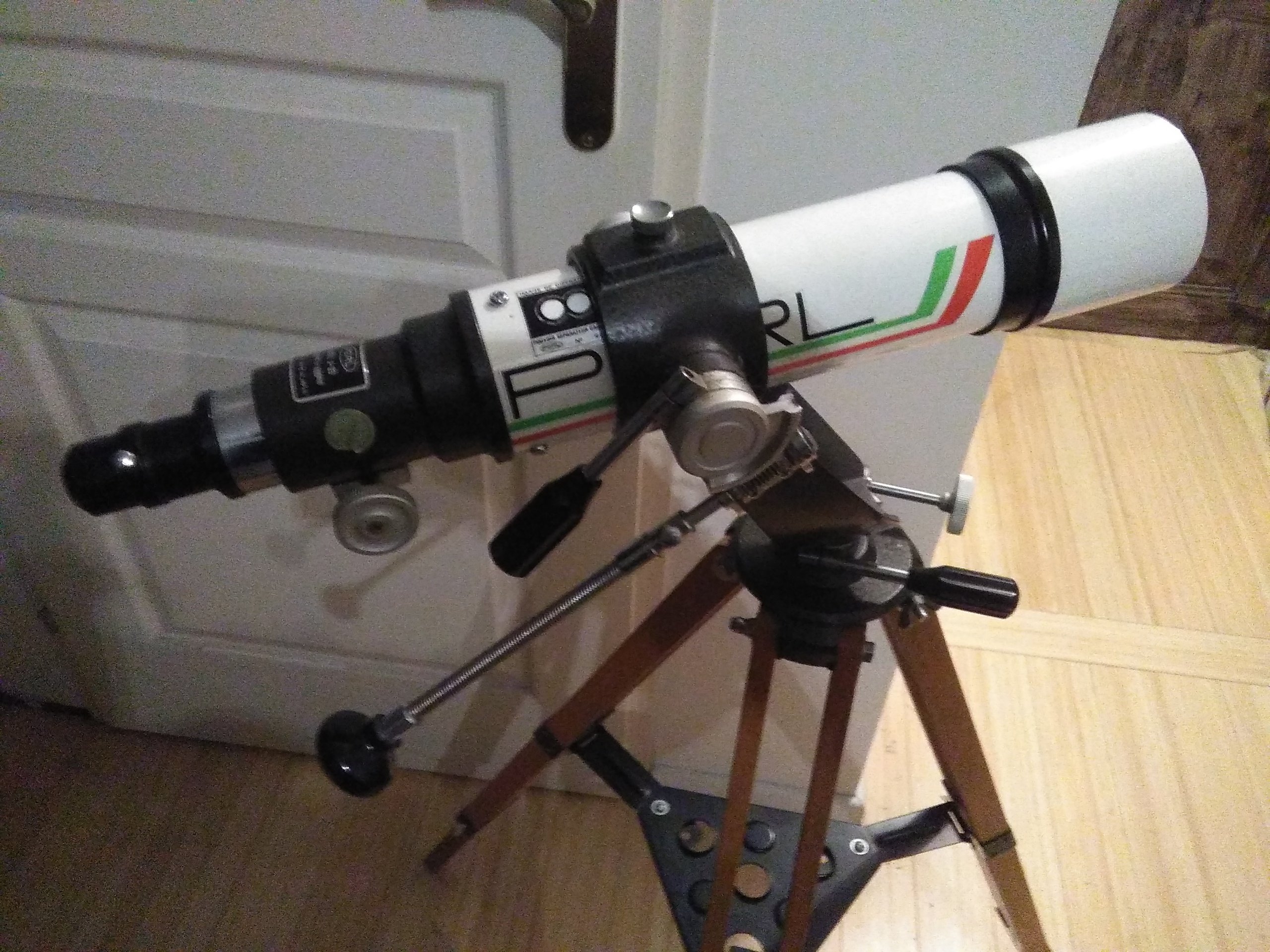

Et comme j'avais des démangeaisons , j'ai pris cet après midi à petit prix une vieille mais en bon état PERL A-63   60-400mm.
Voir la photo. J'espère que le trépied bois ira pour la SA et je vais tacher de trouver bague adaptatrice pour la PERL et le Nikon.
Voilà ou j'en suis...j'ai fait mauvaise route? La lulu était à 30 euros, donc peu de risque, elle fonctionne, au pire si je ne peux m'en servir en photo cela fera un peu d'observation facile.

Merci,la petite lulu ne pèse que 770gr...mais je sais pas ce qu'elle vaut en photo..mais je vais m'amuser à tester.
Le filetage est surement du M36? (35.5mm si j'ai bien mesuré, sans pied à coulisse…), faut trouver bagues M36/T2 et T2/nikon c'est ça?
Merci

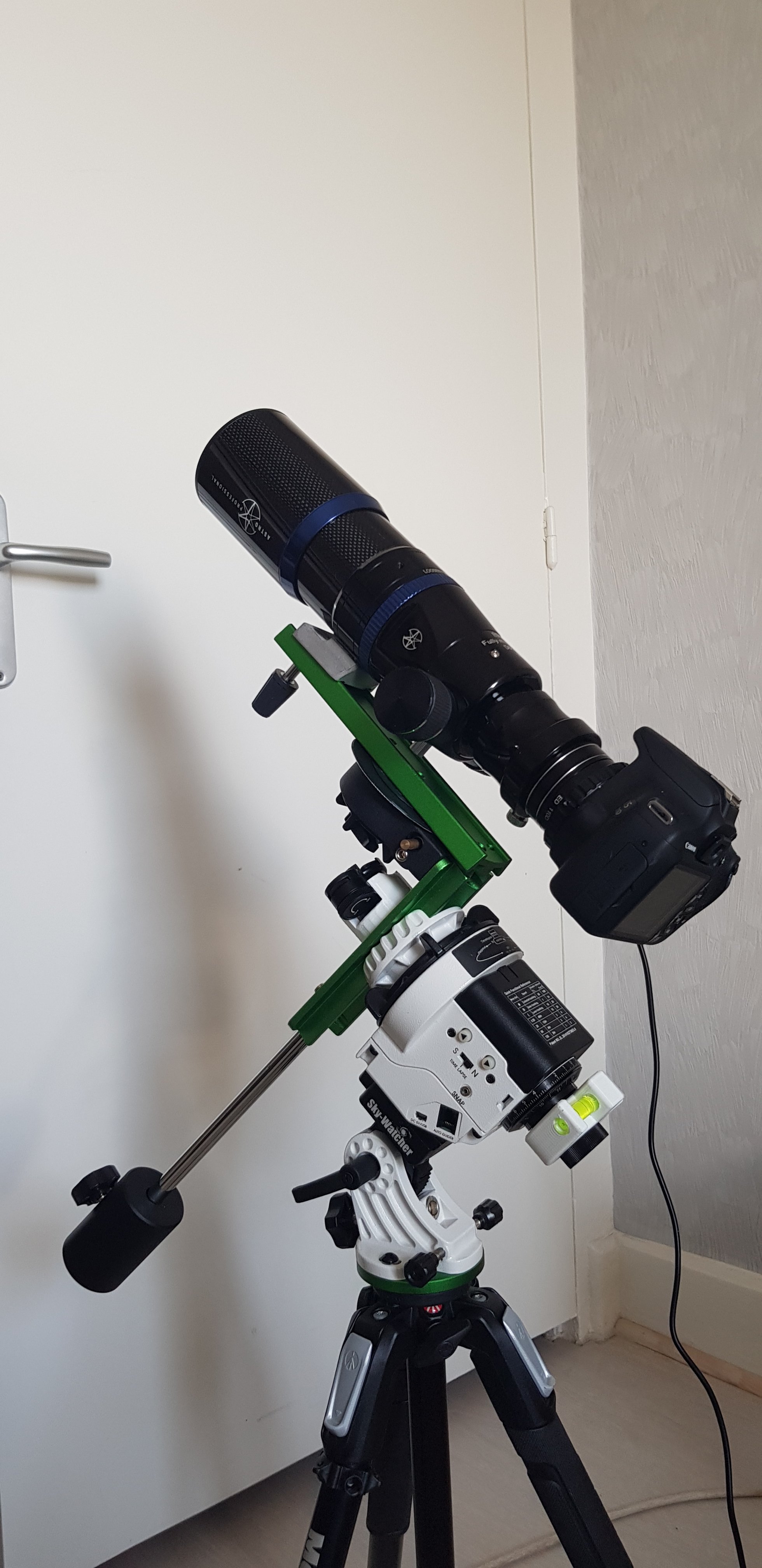

Possesseur de la SA avec une 66 ed je peux vous dire que le calcul est faux !
Attention le fabricant spécifie : La base équatoriale permet un réglage précis de la latitude et en azimut. Elle se fixe sur n'importe quel pied avec filetage mâle 3/8'' (ou avec l'adaptateur inclus pour filetage 1/4''). Elle pèse 500g et peut supporter 5kg (monture Star Adventurer + instrument principal). Une queue d'aronde femelle type Vixen permet d'accueillir la monture.
-Contrepoids + barre = 1kg
-tête de la monture + queue d’aronde + platine  = 1kg
-Apn = 900 gr
-poids de la lunette = 2kgs
Soit 5kgs ... ne pas espérer plus de 40 secondes avec cette monture dans ce cas de figure, et à condition d’être équilibré et d'avoir une MES parfaite !   La 66ed avec sa focale et son réducteur arrive aux limites de la monture, je dirais qu'une 72 ne passe pas !
En revanche pas de soucis jusqu'a 300mm de focale avec une grande ouverture, genre f2.8 voir f4

J'ai du avancer la lunette de 10cm pour trouver l’équilibre et éliminer aux maximum le porte à faux 🙂
Une piste que j'envisage eqm35 + 72 ed et réducteur qui en plus permettrait l'autoguidage...
Ou encore
Ma config actuelle + sony a7s sans me soucier 5de l'autoguidage ...
