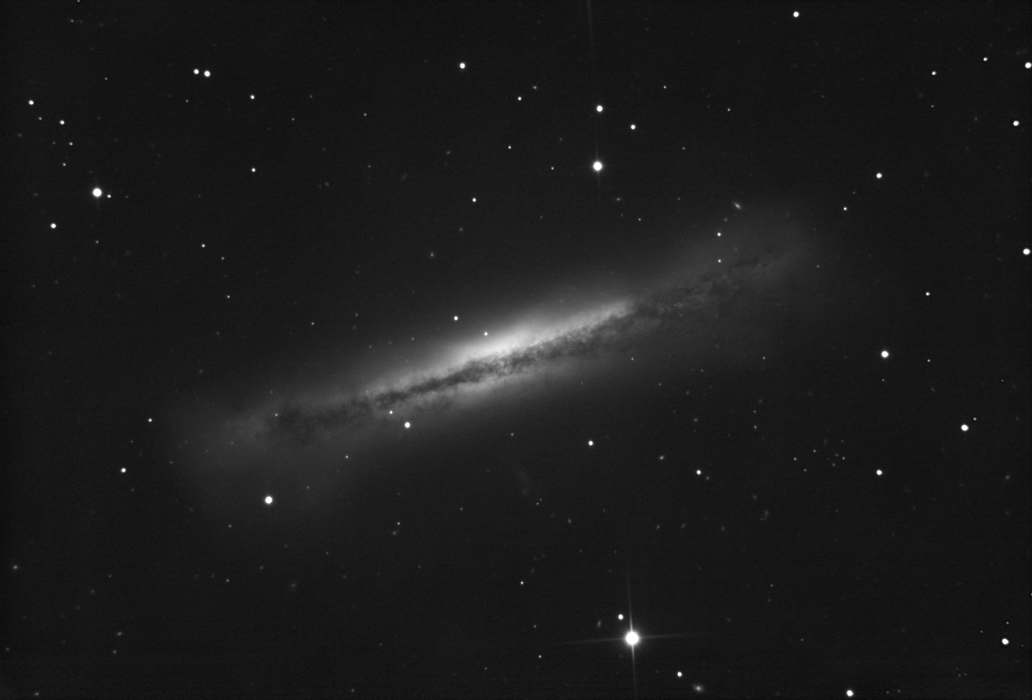

Salut à tous!
Cette image date presque d'un mois mais j'espérais lui fournir une couche couleur... je n'ai pas pu avec la météo belge! Tant pis ce sera pour plus tard, ou jamais, mais cela serait dommage ;)
Toujours les mêmes conditions d'acquisition à savoir Newton 254/1200 sur ma brave eq-6, zwo asi 178mm non refroidie, zéro lentille, que deux miroirs et une vitre dans le chemin optique! Mais une belle pollution du centre de mon petit pays. C'est "pas grave" je suis habitué, et je suis étonné des tachouilles qui ressortent alors que la petite ourse peine à se montrer à mes yeux nus.
Il y a de mémoire 4h de luminance par poses de 3" (je ne fais jamais vraiment plus en poses courtes).
EDIT: Version à 150% et avec une légère réduction de bruit dans le fond de ciel :https://www.webastro.net/upload/images/122643-1553161632.jpg
le lien vers la full car le fofo compresse encore souvent les aperçus  :D
https://www.webastro.net/upload/images/122643-1553012638.jpg
il n'y a pas a dire, ce setup me satisfait! J'essaie de toujours rester dans le "naturel" et le "not too much" en ce qui concerne le traitement donc n'hésitez pas à me dire votre avis!
Au passage, si quelqu'un a une "belle" couche couleur bien riche (pas comme celle fortement orangée que je pourrais sortir 😢 ) et qu'il souhaite me la prêter... je suis preneur ! :p
Bonne semaine à tous!
Mathieu/Astrolulu
Modifié par Astrolulu

Dis-nous, tu travailles en bin 1x, en bin2x ???
Albéric
Merci Albéric, Tromat, Jeffsimo et Gerard pour votre retour!
En la voyant sur un écran plus clair (j'ai traité sur mon écran de portable mat) le fond de ciel est assez bruité et un peu haut, mais au moins on voit le monde derrière, je devrais poser 20h pour avoir un résultat nickel avec mon ciel 😁
Merci Tromat pour la couleur! ca me motive quand même pour essayer de faire une couche couleur sous mon ciel un de ces quatre... :)
Il y a 4 heures, xs_man a dit :
Albéric
Généralement j'image en Bin2, c'est vraiment moins long au traitement. Parfois je me dis "allé, celle là elle vaut peut être du bin1!" mais au final je ne pense pas que cela fasse quoi que ce soit, la FWHM semble la même sur le résultat final .

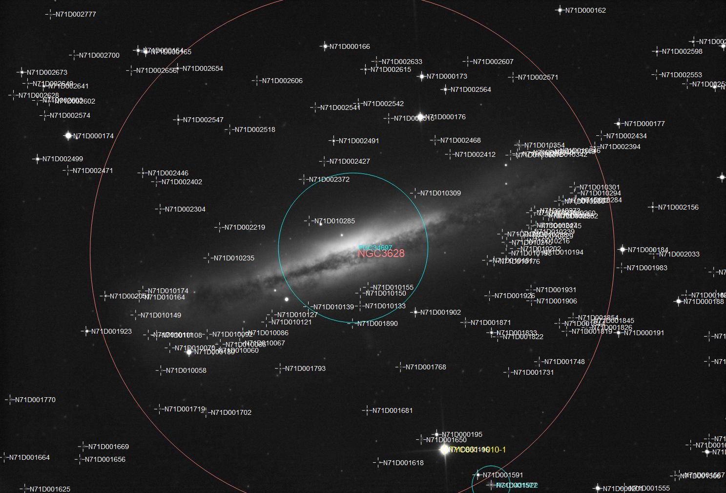

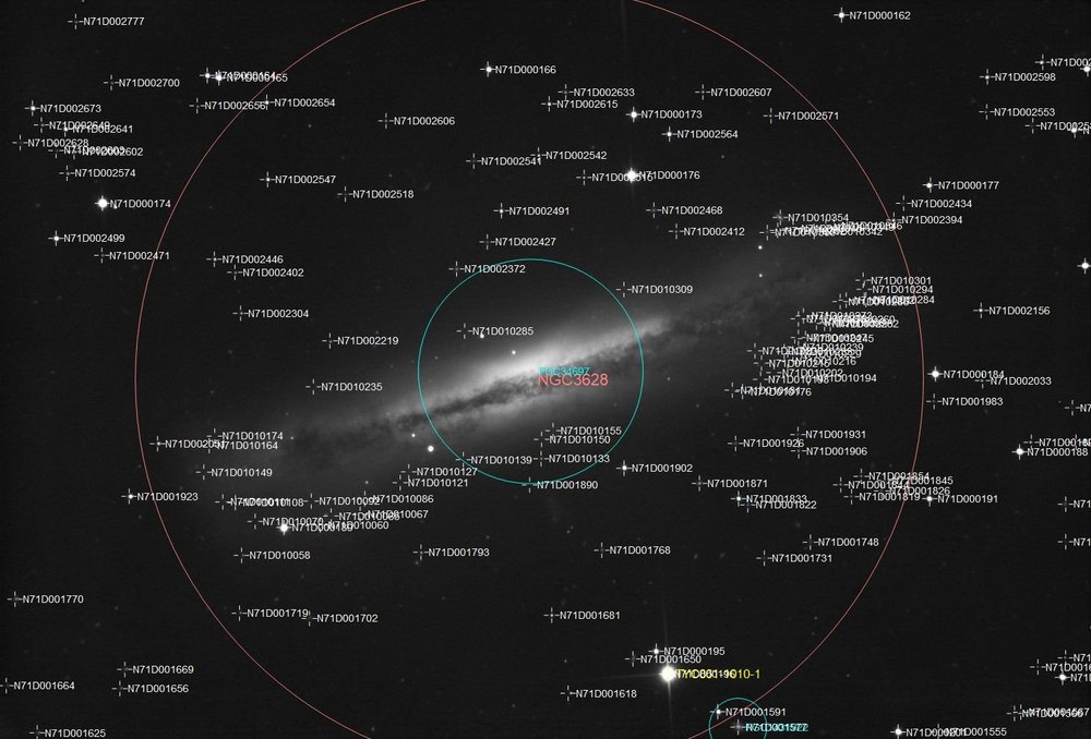

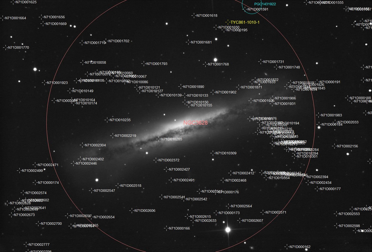

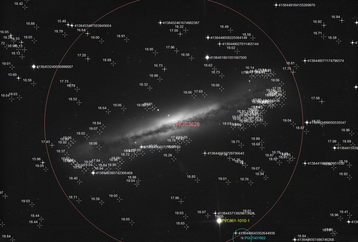

Pour le fun, quelqu'un s'y connait en astrométrie ou a un catalogue qui permet de savoir qu'elle est la plus lointaine tachouille ou la plus faible ? je me retrouve souvent à chercher sur Simbad mais je n'arrive jamais au fond du fond de ciel 🙄
Mathieu
Il y a 9 heures, Astrolulu a dit :
j'ai limité à mag 19 sinon c'est illisible
en fait, beaucoup de grumeaux environnant semblent appartenir à la galaxie
Comment est ce que tu limites la magnitude ? Et quel catalogue tu utilises ?
Il y a plein d'objets qui semblent ne figurer nulle part, comme la "grande" galaxie située en haut à droite.
il y a 49 minutes, Tromat a dit :

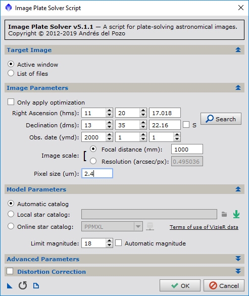

mouais...ne connaissant pas les données tech (taille pix, etc), j'ai utilisé astrometry.net puis Pixinsight pour le render mais....j'ai des doutes moi aussi
il y a 15 minutes, gerard33 a dit :
Pour la réduction en elle même Pix fait ça très bien tout seul, j'ai indiqué des valeurs un peu au pif pour la focale et taille de photosite et ça a fonctionné du premier coup.
Par contre pour afficher toutes les infos j'ai un peu de mal avec le script d'annotation.
il y a 8 minutes, Tromat a dit :
tu as indiqué quelles valeurs?
2.4µm et 1000mm. Il faut penser à indiquer la cible aussi, ngc3628 dans le cas qui nous intéresse.
Modifié par Tromat
Ah oui voila, je me disais bien que pour la première ca ne semblait pas bien calibré ! Je vois plus clair avec vos deux dernières versions. Merci, c'est sympa de voir tout ce petit monde ! Je retiendrai que pour les tachouilles, c'est autour de Mag 19 que la détection se perd :)
il y a 14 minutes, Astrolulu a dit :
attention, il n'y a pas de vraie détection sur l'image, ce sont tes yeux qui doivent déterminer s'il y a qq chose sous l'annotation
Pix affiche les noms sans limitation de magnitude si tu veux mais l'image devient toute blanche d'inscriptions, illisible
