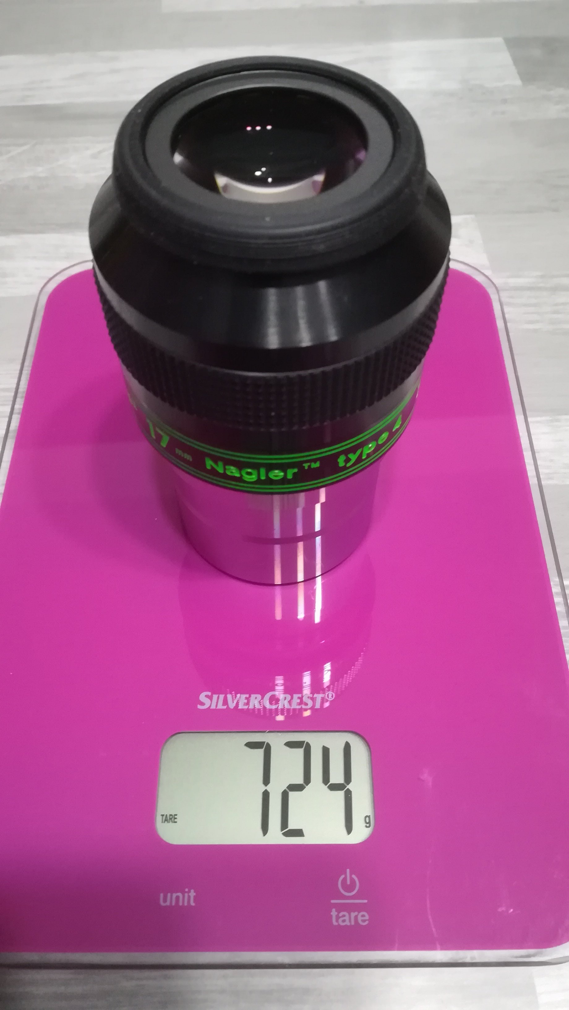

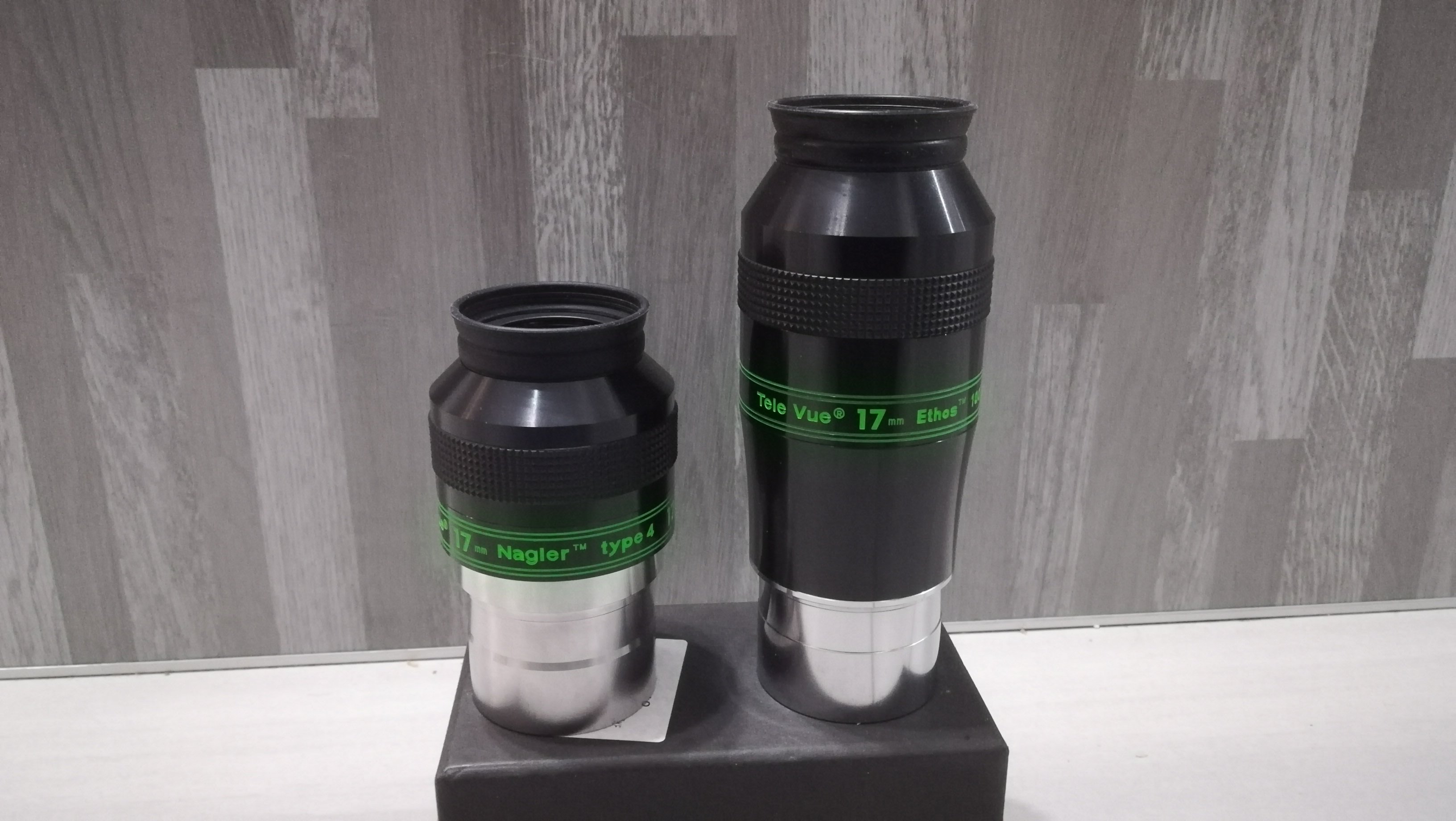

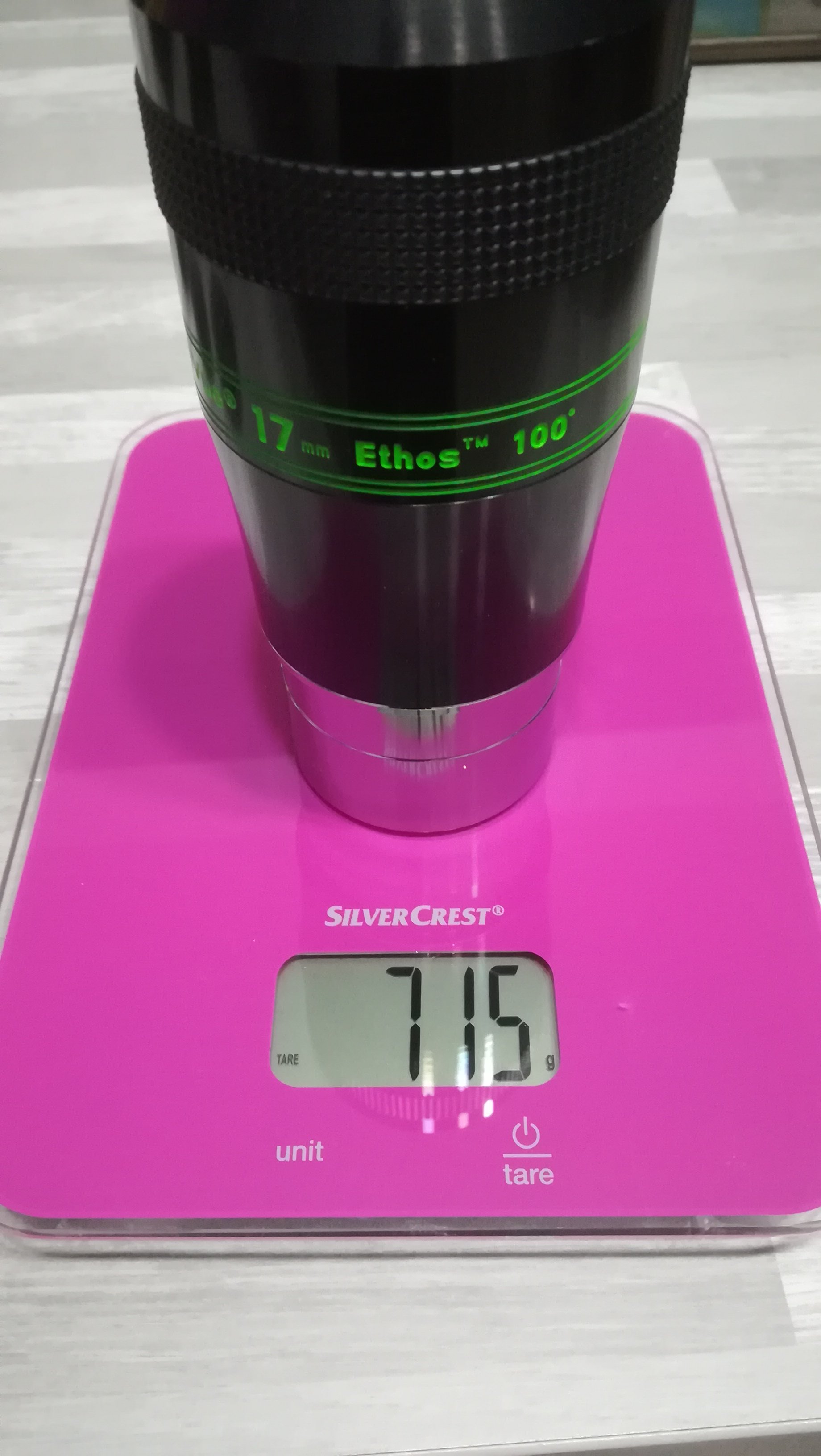

Donc au niveau du poids / taille:
Poids, sensiblement la même chose malgré la taille de l'Ethos :

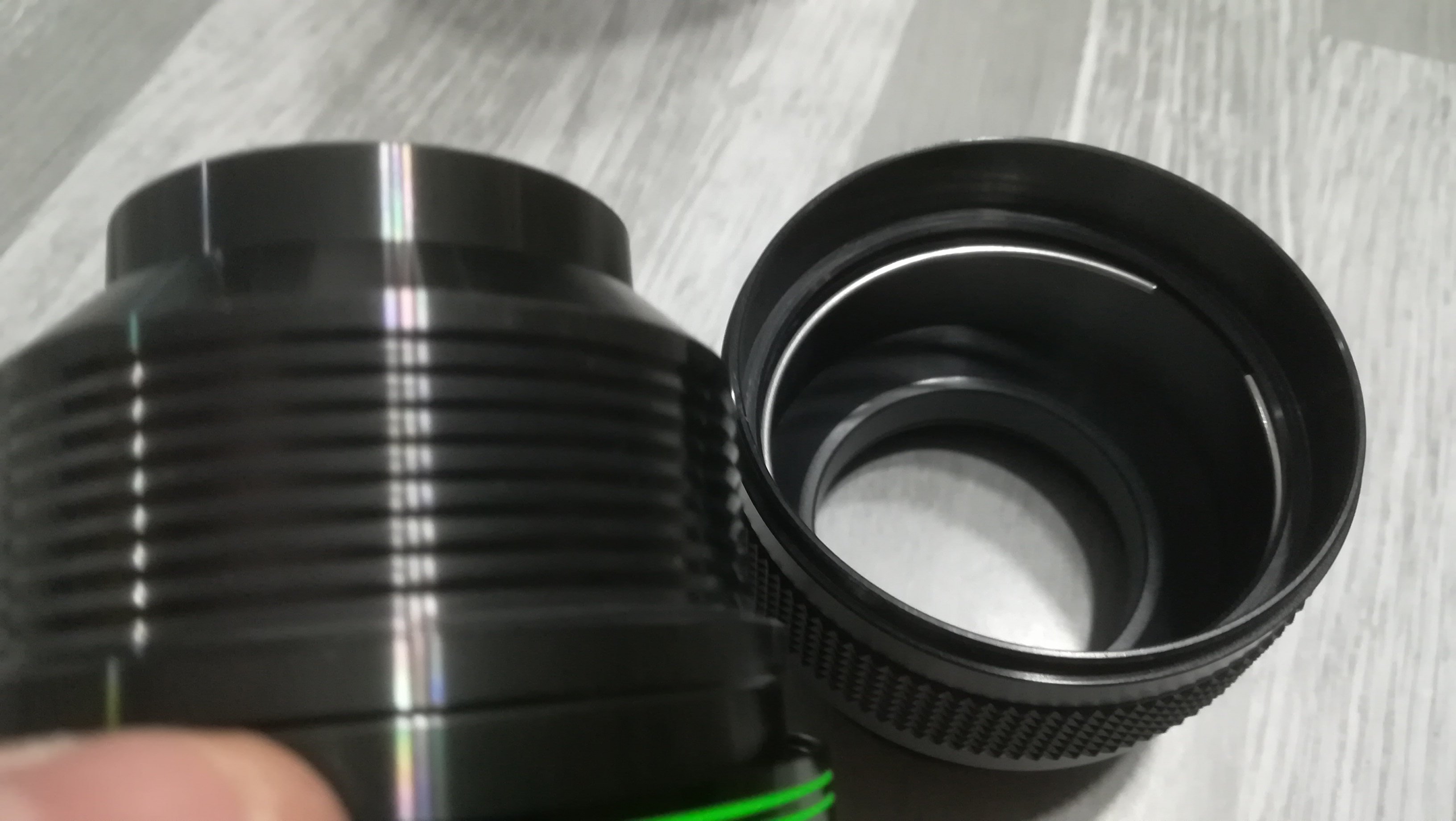

La bonnette réglable du Nagler est vraiment sympathique et permet un placement de l'œil optimal. On voit ici le système de "cran" permettant différents niveau:
