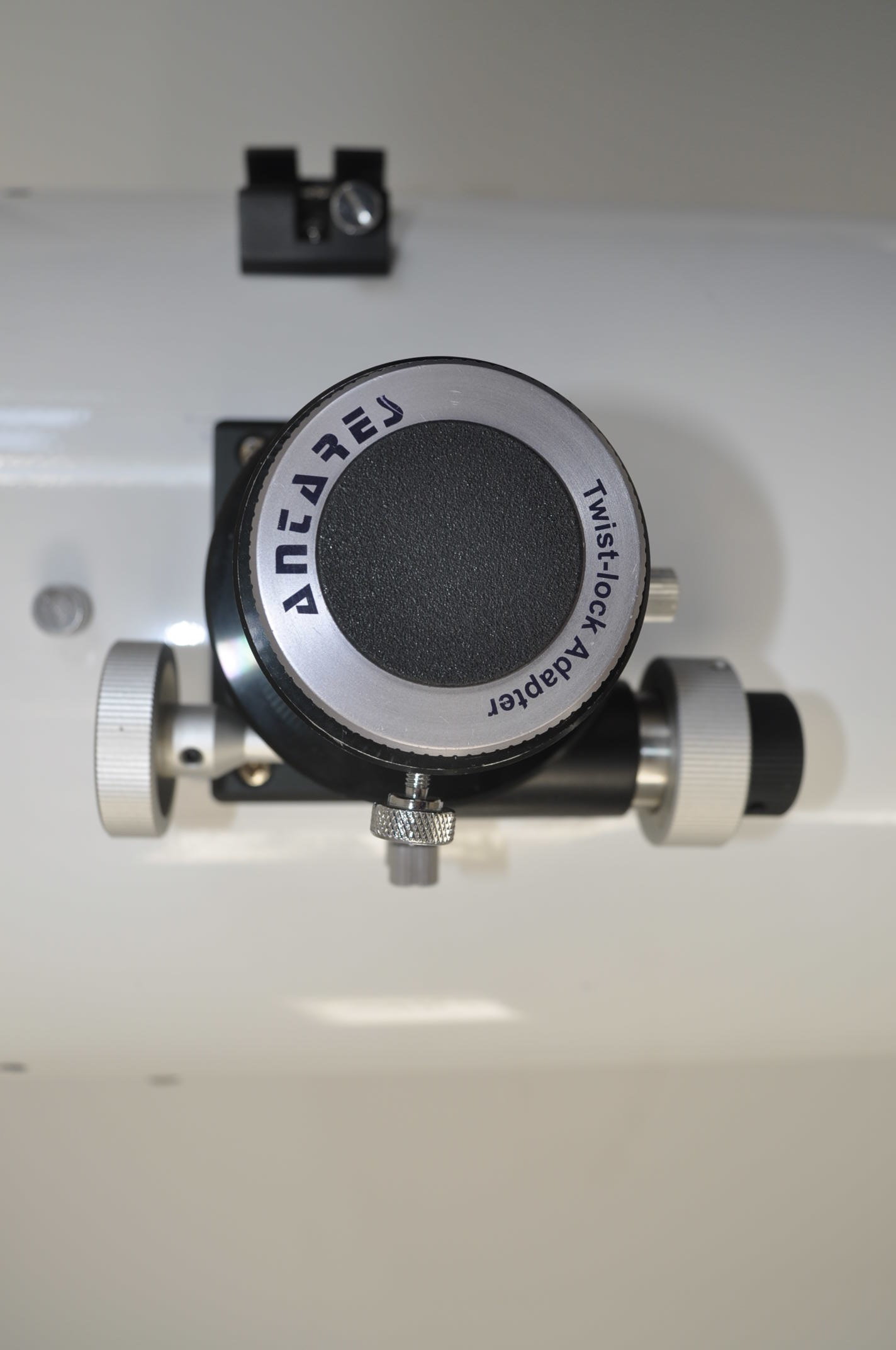

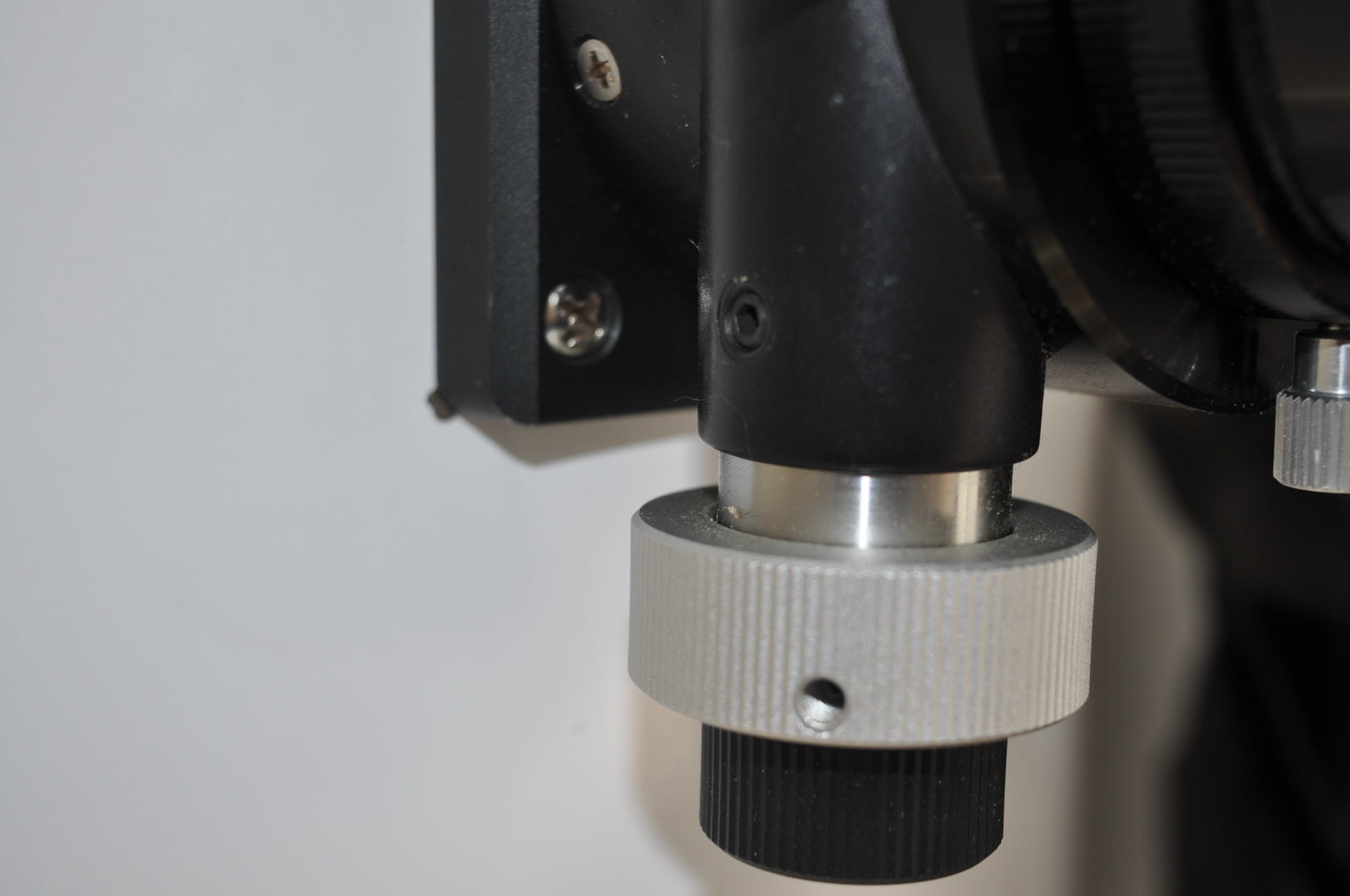

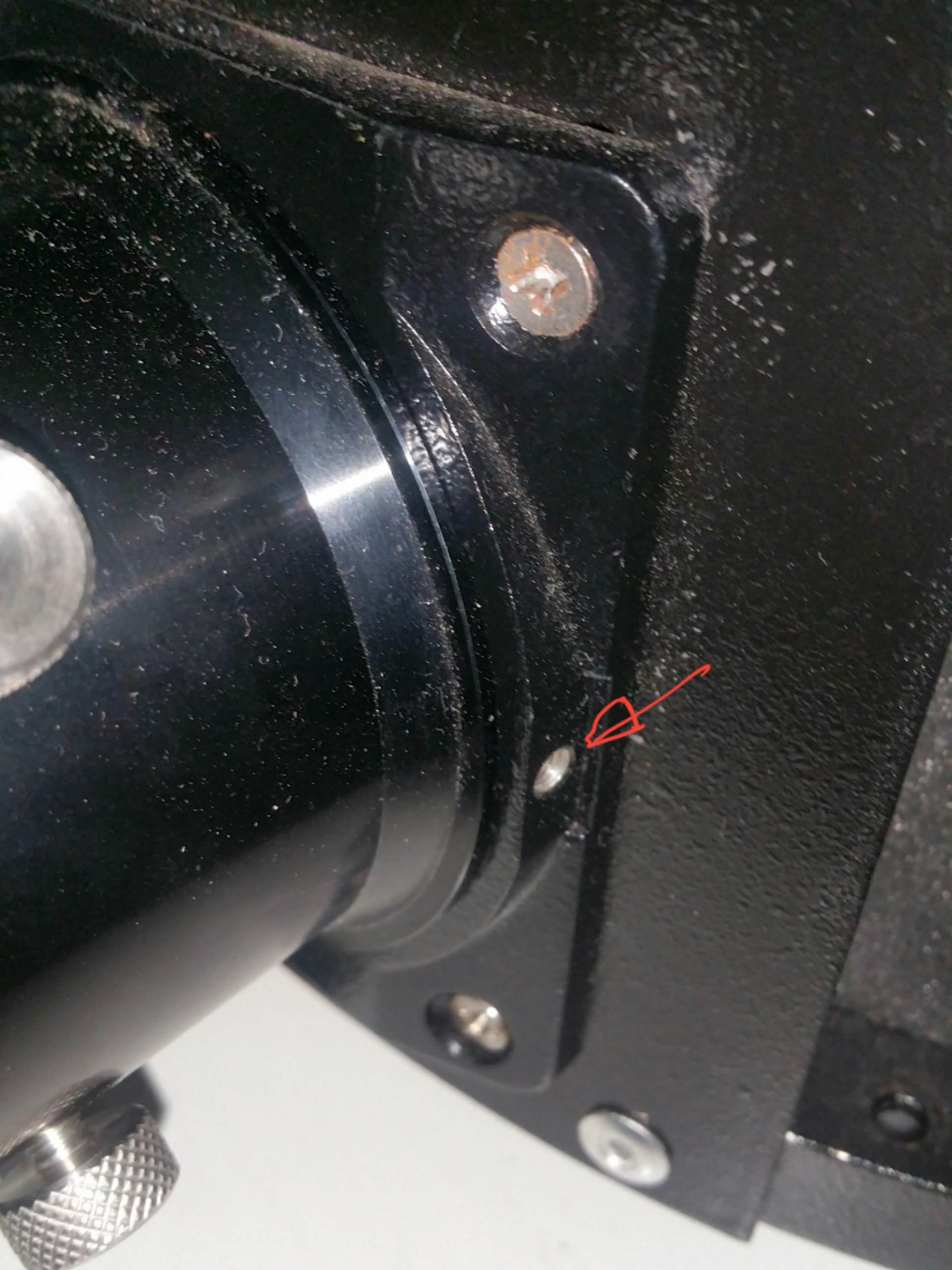

Désirant ôter le porte-oculaire Crayford  du tube de mon 250 GSO, je m'aperçois , que si trois vis sont accessibles, la quatrième logée , face à la démultiplication est quasi inaccessible, tout du moins pour moi !  Avez-vous un truc pour pouvoir dévisser cette dernière ; merci !
P.S. Sur la photo, il s'agit de la vis (elle est cachée) de droite, en bas .
Salut
tu dévisse le contre-écrou à l'intérieur du tube
tu as la place de passer la main dans un 250
penches le haut du tube un peu vers le bas en cas que...tu lâches un outil ou l'écrou
Je vois 2 solutions:
1) SI la vis est une tete hexagonal creuse, et qu'il y a assez d'espace sous la demultiplication, tu peux couper une clé allen en laissant juste 5mm sur le petit coté du L pour aller chercher la vis.
2) Démonter la démultiplication, je pense qu'il n'y a que 4 vis retirer sur la plaque où il y a la vis de freinage de la MaP
Arriverais tu à faire une photo sur laquelle on verrai la vis en cause pour avoir un idée de la place dispo?
Salut !
Tu peux peut être desserrer l'écrou par l'intérieur du tube avec une petite clée. Tant qu'elle est en contact avec le métal la vis à l'extérieur ne devrait pas tourner. Une fois qu'elle n'est plus en contact avec le métal ça devrait aller tout seul à la main.
il y a 15 minutes, Anthony59 a dit :
Merci Anthony , mais vis tête cruciforme .
Gérard 33, Popov :  Pas d'écrou à intérieure, mais vis tôle; c'est pour cela d'ailleurs, que même trois vis enlvées, la dernière en cause,bien bloquée, ne permet pas de faire pivoter , même un micro, l'ensemble
avec juste un embout cruciforme de visseuse tenu avec un pince ou une clé plate peut être?
Modifié par Anthony59
il y a 9 minutes, Anthony59 a dit :
avec juste un embout cruciforme de visseuse tenu avec un pince peu etre?
Ah ! oui, pas pensé, je vais essayer !
...Eh! non ! même embout trop long, ça ne passe pas pas.

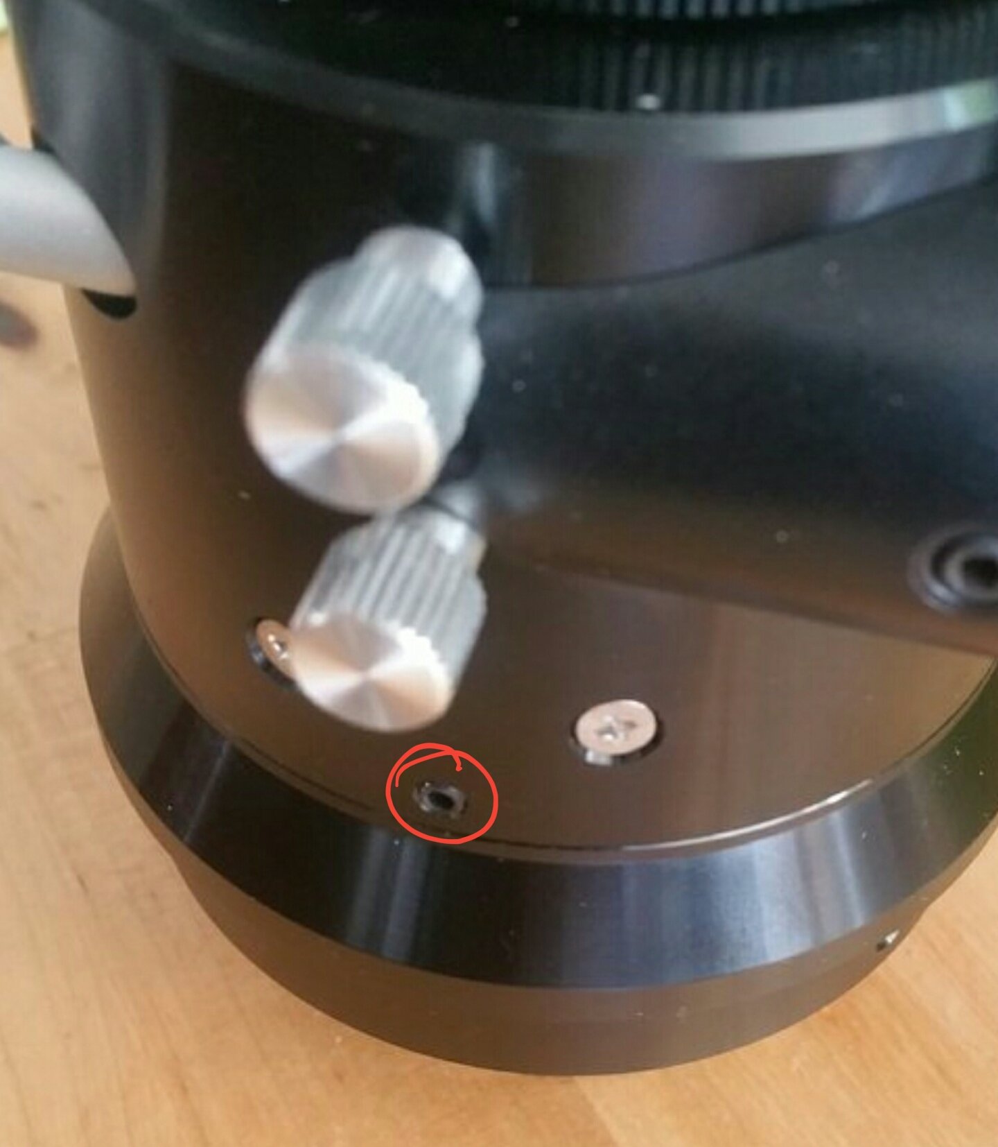

Sinon, sur le même modèle pour lunette, il y a aussi des petires vis (5) qui permettent de dessolidariser la bague du porte oculaire (pas celles cruciforme, celles hexagonales en rouge):
Peut-être as-tu le même systeme pour le raccord de la platine.
Merci à tous.
Réussi, en sacrifiant un tournevis cruciforme , pour garder 1 cm , et avec une pince  j'ai pu débloquer la dernier vis.
