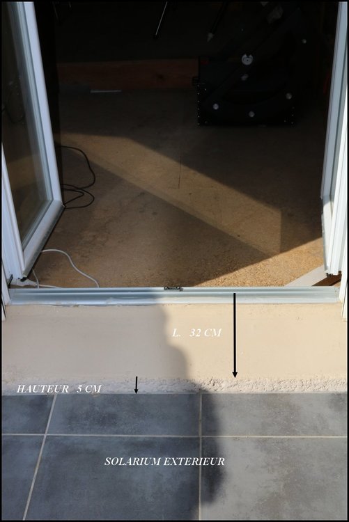

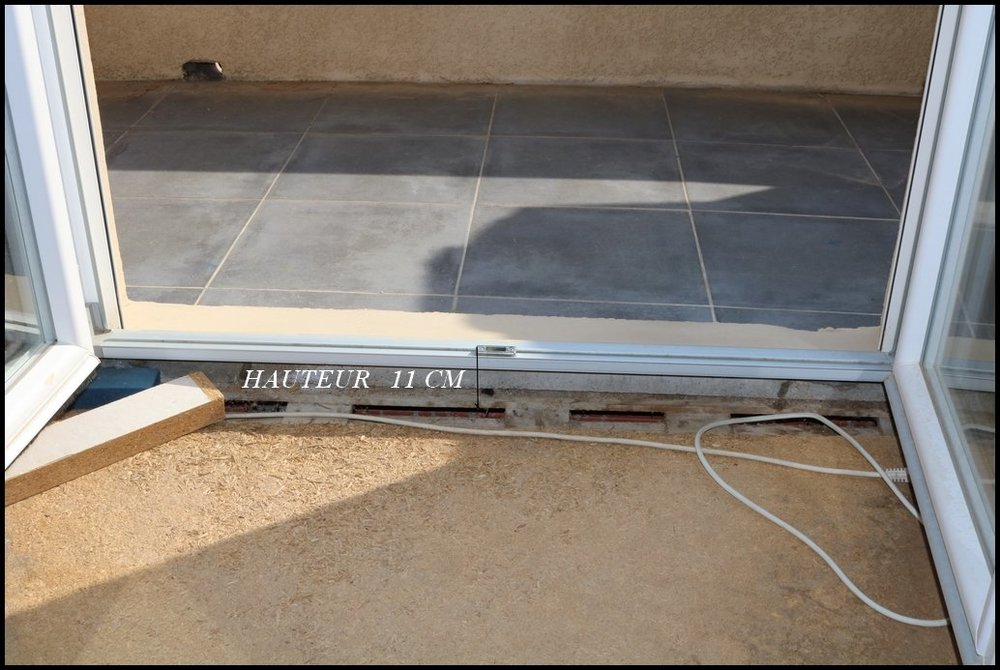

Très gentil avec vos commentaires. Ils m'ont servi. Comme vous le dites, je pense utiliser des rampes pour le charger dans la voiture, mais 12,5 kg peuvent toujours être gérables (je vais devoir faire de la gymnastique!). Si le jupe est nécessaire dans le Compact, il le sera dans le UC ...! Merci.

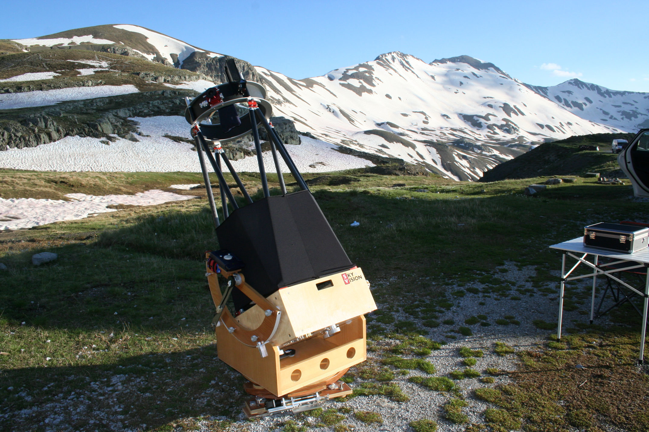

La question est de savoir pourquoi vouloir retirer le miroir de son barillet à chaque fois ?

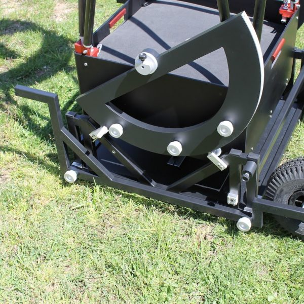

avec la brouette le T400 se bouge très facilement, à condition que la configuration  du terrain ou du lieu d'observation soit adaptée...
Pour le transport la cage primaire avec le miroir en place peut se porter facilement pour être mise dans un coffre de voiture.... on ne fait pas 200 mètres avec ça dans les mains mais c’est gérable.
Dans un compact le miroir sera aussi mieux protégé que dans un UC.
Un intervenant l’a écrit, chez SV un UC c’est pas un UL (comprendre Ultra Light) donc attention le gain de poids ne sera pas conséquent.
Si c’est pour une pratique photo le compact s’impose, pour du visuel les 2 font très bien l’affaire.
Pour transporter le 400 en voiture je n’ai jamais eu besoin de rampe ou autre accessoire ... je le démonte simplement entièrement ce qui ne prend pas 15 minutes ...
Modifié par DarkD
J'utilise un SV 400 depuis 6 ans; c'est un modèle commandé spécialement pour alléger la cage primaire dont le poids te préoccupe. Actuellement cette cage munie de ses tourillons et de son miroir doit peser dans les 25 kg et je la charge sans trop de problème même si je ne suis plus très jeune (euphémisme diront ceux qui me connaissent).
Je ne vois donc pas trop l'intérêt pour un 16" de rampes et de système brouette ni de transporter le miroir séparément sauf circonstances exceptionnelles.
Le secondaire doit être "bafflé" au-dessus et au-dessous du porte oculaire (la jupe complète n'est donc pas suffisante), le primaire doit aussi être protégé des reflets sur une hauteur que d'autres ont estimée à 1,5 D.
Après, le choix entre compact et ultra compact est presque une affaire de perception subjective.

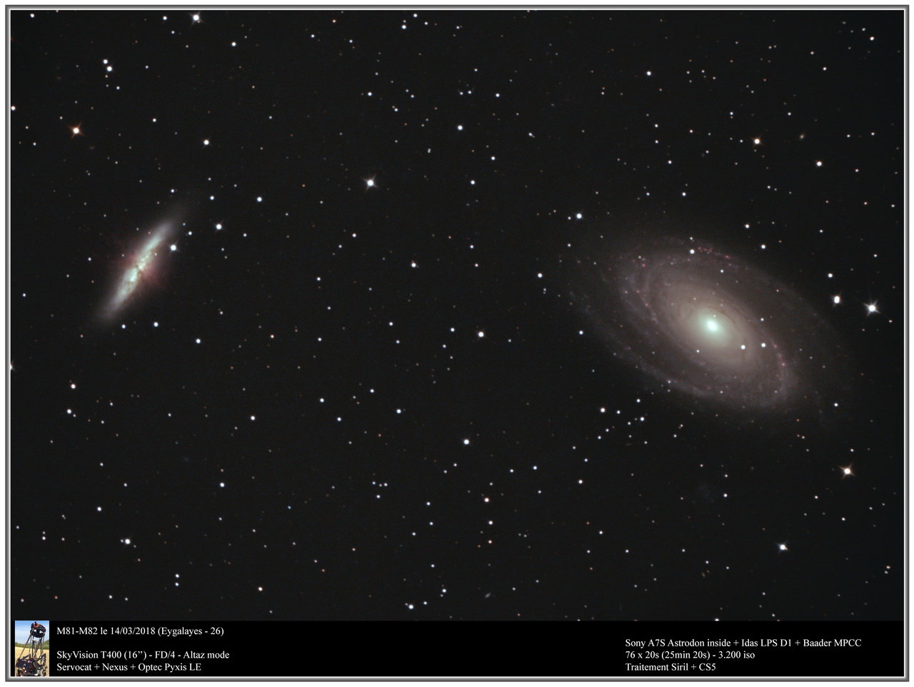

Si on peut financièrement se le permettre  la motorisation avec un tel engin est quand même un réel plus ! Le goto en prime c’est royal ... on passe son temps à observer tout simplement et chez SV il est d’une qualité et précision au top.
Pas fan de table eq... l’altaz marche très bien et se suffit à lui même y compris en mode photo.  Se priver de ces possibilités avec un 400 de cette qualité c’est vraiment dommage ...

Superbe photo effectivement mais avec des poses de 20 secondes, le dérotateur est indispensable, c'est clair. De plus, le Sony A7s est redoutable de sensibilité.
J'ai fait quelques essais avec le 400 sur ma table équatoriale maison : M 82, 200 x 3 secondes, ZWO  asi1600 MC cool. Le problème principal est de faire entrer manuellement la cible dans le capteur.
Pour aller plus loin, j'avoue que je balance entre l'équipement GoTo et la table équatoriale Tom O 2 axes autoguidée. L'investissement financier est comparable mais la dernière solution est plus simple pour moi: je pose le 400 déjà équipé Argo Navis sur la table sans autre branchement électrique et surtout, je n'ai pas à me taper 2 fois 1700 km pour amener et ramener mon dobson chez SV .
Enfin, la réflexion est en cours 😵.

Peux-tu confirmer que tu utilises bien un dérotateur ?
Avec cet outil et le GoTo qui agit sur les 2 axes, tout se passe comme si tu étais en équatorial il me semble; en tous cas ta galerie de photos est convaincante.
Je n'ai jamais utilisé ni même vu de dérotateur ; est-ce délicat à régler et quid de l'équilibrage du dob avec cet accessoire ?
Michel
C'est marque en bas de photo Michel, le modèle Pyxis LE de chez Optec. Cette config est peu utilisée en France, mais plus évidemment aux USA.
Bon ciel !
C'est une configuration que j'avais envisagé pour DF 460 quand je l'ai commandé voici 5 ou 6 ans, cela avait déjà été monté sur des 600, mais que je n'ai pas fait réaliser car j'ai vraiment misé sur la transportabilité (impossible de tout démonter quand on a ce système) et du coup, je suis resté uniquement sur l'installation de cercles digitaux possédant déjà un Argo Navis et un SkyCommander.

Oui, je l'avais bien vu mais je voulais confirmation de l'utilisation du dérotateur pour ces photos .
Après réflexion et partage avec un grand facteur de dobsons, je me suis décidé à commander aux USA une table Tom O 2 axes.
J'ai aussi misé sur la transportabilité; un SV en GoTo tout démonté ne s'installe pas en quelques minutes dans la nuit et le froid 😰. Là, je pose simplement le dob complet + Argo Navis sur la table, je le pousse manuellement jusqu'à ma cible et j'utilise la raquette de la table pour la centrer dans le capteur. Guidage ou pas selon le temps de pose envisagé.
Michel
Oui les images sont réalisées avec un derotateur de chez Optec (modèle Pyxis LE) très court et par lourd donc pas de souci pour l’equilibrage.
simple a mettre en œuvre une fois les paramètres de connexion avec le planétarium definis. C’est ensuite du plug & play. La vitesse de dérotation est automatique selon la zone du ciel visée.
On est comme en équatorial. Je trouve ça moins contraignant qu’une table eq qui rajoute un gros accessoire et de la hauteur à l’ensemble. Et un SV se monte et démonte très facilement dans le noir sur le terrain. 15min chrono !
si on fait de la photo c’est un peu plus long car il faut brancher tous les câbles et relier les accessoires entre eux ... mais après ça tourne tout seul.... et moins contraignant qu’un 400 sur monture eq.
