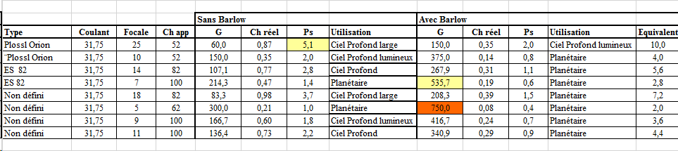

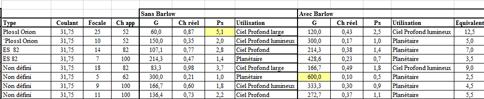

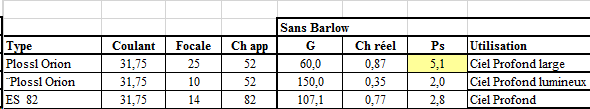

Après vous avoir beaucoup lu et en utilisant l’excellent fichier excel sur les oculaires voici ce que j'ai imaginé comme gamme. J'ai essayé de tenir compte du Ps pour le choix du champ des oculaires.
-> le 18 viendra  "compléter" le 25  qui n'est pas atroce sans être merveilleux (*83 au lieu de *60 en entrée de gamme)..ou vaut il mieux un vrai "bon" 25 ?
-> le 11 remplacera le 10 et comblera le trou entre 14 et 9
-> le 5 pour les forts grossissement
-> une powermate x2 Télévu pour balayer toute la gamme.
-> un filtre UHC astronomik ou un NPB de DGM Optics
Alors tout ça ne sera pas acquis cette année, loin de là..je veux me donner le temps et le moyens d'apprendre progressivement, mais aussi les erreurs d'achat (inutiles ou mal adaptés)..Et cibler les oculaires qui méritent un investissement financier plus important afin d'étaler mes achats dans le temps.
°Mon prochain achat, le seul que je veux encore faire rapidement c'est un oculaire pour le planétaire.
Je penche pour un ES 82¨de 6.7mm...mais je me demande si ce n'est justement  pas sur ce type d'oculaire qu'il vaut mieux faire un effort de prix et cibler direct du 100¨de bonne qualité.
Que pouvez vous me conseiller??
De même, que pensez vous de cette gamme ?? Vous semble t elle équilibrée ?  Sur quels oculaires feriez des choix différent (autre focale, ouverture de champ différente) et sur lesquels faut il dépensez plus ?

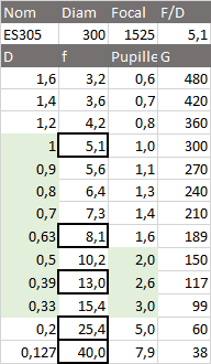

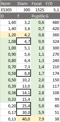

J'ai un 300/1500 et j'ai à peu près ça :
En gros chez moi :
- Le 40 est surdimensionné. Mais me permet d'avoir un champ énorme. Il se comporte presque comme un chercheur.
Sur les amas c'est génial, tu les trouves tout de suite, et même quand ils sont d'une certaine taille tu as tout (j'ai le double amas de persée en entier).
Un 35 doit être encore mieux dimensionné.
20-25 je n'ai pas encore. J'y pense.
13 c'est l'oculaire de croisière. Tout est beau.
Mais J'ai un Ethos ... donc beaucoup de champ.
8 c'est plus resserré, bien pratique pour resserrer une nébuleuse ou un amas.
Un beau grossissement sur la lune sans être trop au taquet sur la résolution.
5 j'ai le sentiment de pousser vraiment, à dire vrai il ne sort pas beaucoup. Je préfère avoir un peu de recul.
Mais quand les planètes seront là je changerai sans doute de discours.
Mon sentiment c'est que dans les petites focales il faut resserrer l’étagement (13 8 5 3.5 ?) et prendre des oculaires de qualité.
Sinon le grand champ (35 40) n'est pas trop cher et fait beaucoup. C'est le rapport maximum plaisir / prix.

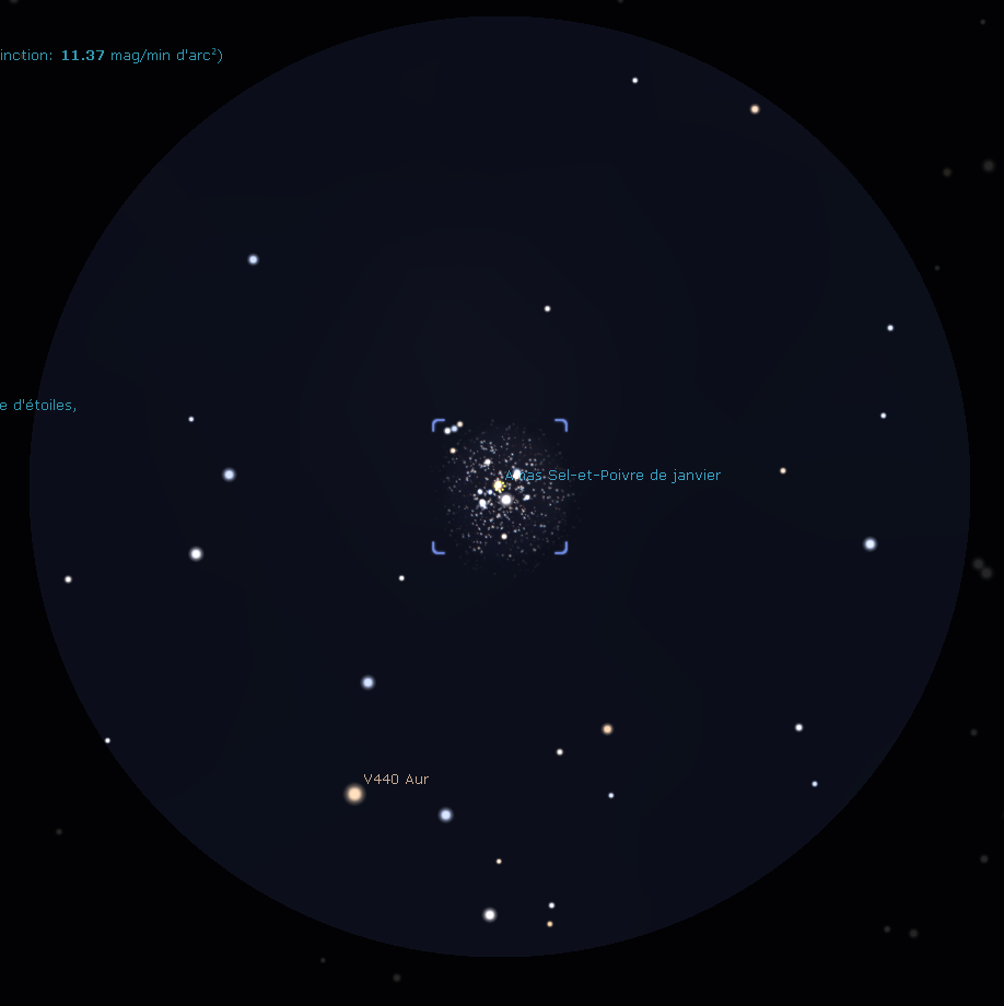

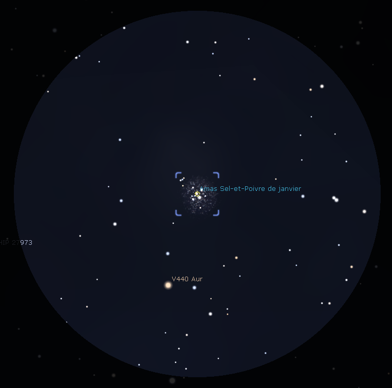

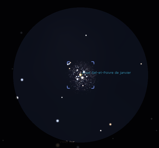

Exemple entre mon 40 et ton 25 : Comparaison un peu extrême mais c'est vraiment une autre vision des amas. Moi j'aime. Pas tout le monde.
image.thumb.png.1fea966e24c70b41d7d6e1d69746c565.pngimage.png.c596af6ca5ad9f1439598a5524ec65e0.png

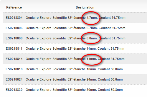

https://www.bresser.de/fr/Sale/El-m-nts-d-Affichage/68-Oculaire-Maxvision-40-mm.html

sur les 82° chez ES, hormis le 4,7mm qui est loin de faire l'unanimité, la gamme est très satisfaisante rapport qualité/prix.
j'attire l'attention sur le 30mm qui fait son kilogramme! sur le dobson 300/1500 de Jobas, il peut y avoir un soucis d'équilibrage (facile à résoudre)
j'ai pu regarder dans le 24 (700g) et le 11, je les ai trouvé bons et confortables; il y a de très bons retours sur le 8,8 : ça attire ma curiosité :)
perso je n'ai que le 6,7mm, j'en suis super content, testé avec des copains, j'en ai déjà 4 qui l'ont acheté apré avoir zieuté dedans :p

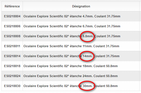

1kg ?! Ouch. Ah oui quand même.
Oculaire 82° 14 mm, 270 g, coulant 31.75 mm.
Oculaire 82° 18 mm, 395 g, coulant 50.8 mm.
Oculaire 82° 24 mm, 700 g, coulant 50.8 mm.
Oculaire 82° 30 mm, 995 g, coulant 50.8 m
En tout cas il donne à peu près le même champ (1.6°) que mon 40 (1.8°).
le 40 est 3 fois moins cher et 2 fois moins lourd. Mais pupille de sortie un peu hors des clous ...
Le 24 parait à peine plus raisonnable : 700 grammes :D

oui j'ai bien suivi vos conseils !
je commence à y voir plus clair, car vous aiguillez ma réflexion
J'adore mon 14 de chez ES....c'est vraiment top.
Je vais donc "tourner" autour de lui
Barlow ou powermate..pas encore décidé chacun son avantage et ses prix mais je vais partir la dessus
Je pense prendre BARLOW ou POWERMATE + un oculaire (sans doute un 11 chez ES)
Ca me fera :
14  (*107)  et 11 (* 136)
ou avec la BARLOW * 2 :    * 214 et * 272
ou la powermate * 2.5 :  * 267 et * 340
c'est pour cela que j'ai choisi la 11 plutôt que la 8.8 ( * 170)  qui m’emmènerait trop haut en grossissement (* 340 ou 4.25) et limite donc l'interêt de la BARLOW sur ce plan là
Ça me laisse l'occasion de m'acheter un "VRAI" 5 si un jour je veux faire plus de planétaire !
La POWERMATE est meilleure mais étale un chouilla trop haut les G. elle nécessitera le 6.6 à * 227 pour combler le trou entre le *136 et *272 (avec ou sans powermate) du 11 .
L’étalement est plus cohérent avec la barlow !
