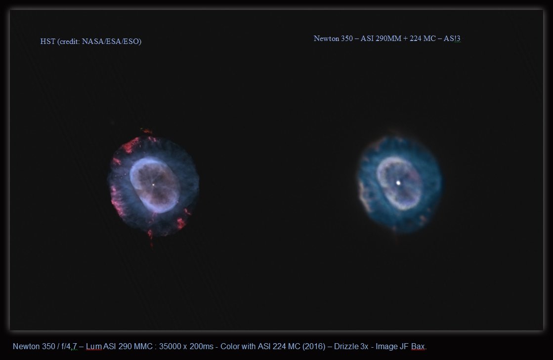

J'ai repris ma NGC 7662 de novembre depuis le début, car un truc me chagrinait. Avec des poses de 200ms je pensais que la finesse aurait été meilleure, comme en planétaire. Du coup je me suis dit que si je ne profitais pas pleinement de la résolution c'était parce que les logiciels d'empilement se concentrent sur les étoiles pour aligner. Or, la turbulence affecte également la nébuleuse et les structures gazeuses.
AS!3 fait bien l'alignement de surface pour le planétaire, mais en poses rapides sur le CP il n'accroche pas car ça manque de lumière. J'ai donc appliqué une idée bête : faire une montée d'histogramme sur les brutes (45 000 tout de même) avant d'empiler.
Ca a l'air de marcher, AS!3 s'en sort mieux et les AP peuvent être définis sur l'ensemble de la surface de l'objet. Enfin je crois. Je trouve que sur l'image les principales structures montrées par Hubble sont visibles (Hubble réduit 50%).
Je confirmerai bientôt tout ça sur le Clown avec ma nouvelle Barlow 1,5 x :be:.
Il y a 35000 x 200 ms retenues. La couleur vient d'une image à la 224 MC de 2016.
A vous les studios ;)

Superbe! Elle tiens parfaitement la route! il y a de fins details tres subtil ! bravo elle est superbe!

Je ne me lasse pas d'admirer ton image, mes yeux font des va-et-vient et s'étonnent de la finesse et des couleurs que tu parviens à donner à cette jolie nébuleuse.
Il n'y a pas à dire : la focale, c'est bien mais le diamètre c'est encore mieux. ;)
Bravo.

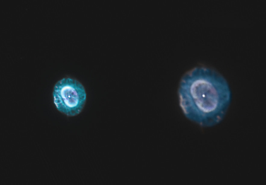

Pour commencer, un comparatif avant/après. traitement habituel avec SIRIL à gauche puis empilement AS!3 avec montée d'histogramme (la sauce) à droite.
A gauche l'image est triée par FWHM et traitée en drizzle X2 puis déconvolution à la limite des artefacts pour aller chercher les détails, avec comme prix à payer une élévation du contraste qui gomme les détails dans les tons clairs. La couleur souffre aussi beaucoup. Mais bon, c'est déjà pas trop mal. Ce qui m'a embêté, c'est que j'ai fait une série en 2016 à 1 seconde de pose et qu'à 200ms le gain n'est pas significatif. Pourtant il devrait l'être. J'ai donc pensé à cette histoire d'alignement sur les étoiles qui ne traite pas toute la turbulence affectant la surface.

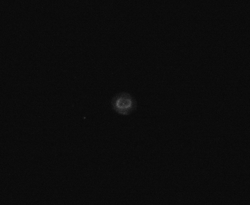

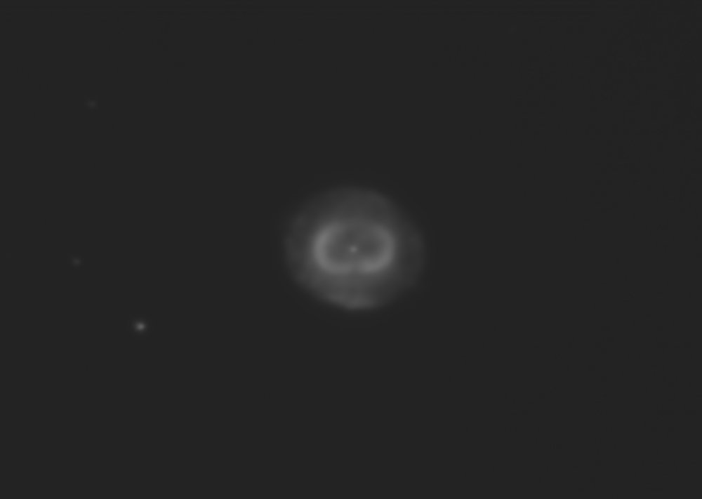

J'ai donc repris depuis le début. Voici une brute :
Le signal est faible et AS!3 n'accroche pas sur la surface avec les points d'ancrage pour empiler. Ca génère des images fantômes et il est impossible de sortir un truc propre. Généralement on choisit donc une étoile et on empile avec un seul AP. Je pense qu'on se prive ainsi d'un alignement bien plus efficace, du type de ce qui se fait en imagerie planétaire. D'où l'idée d'une montée d'histogramme en pré-traitement pour "aider" le logiciel.

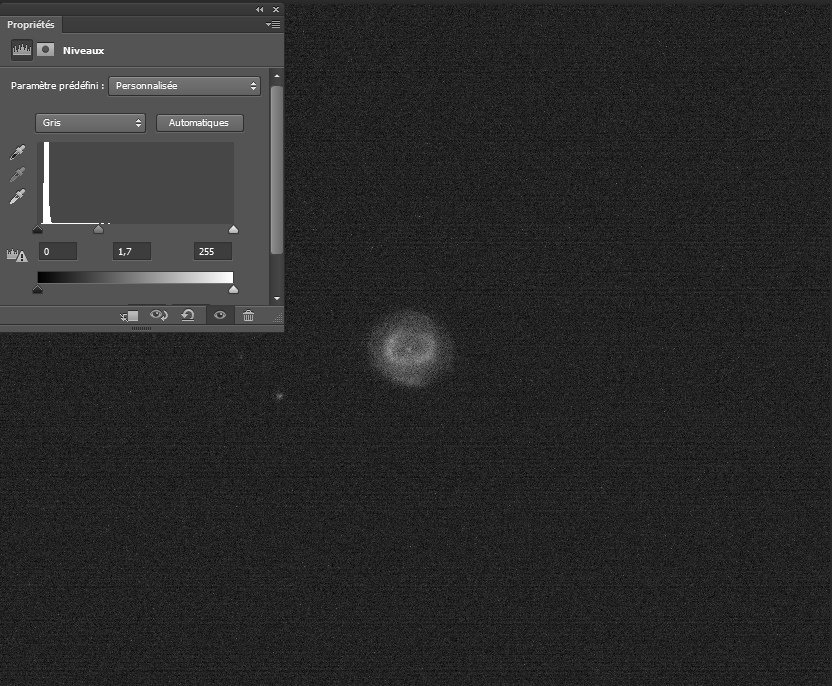

J'intègre mes darks sous PIPP comme d'habitude pour chaque série, puis j'ouvre une brute sous CS. Je calle les niveaux, sans toucher aux points blanc et noir, mais juste en jouant sur le curseur central. Ca revient à appliquer un gamma. J'arrête quand ça a "une bonne tête". Ici on lit un gamma de 1,7 :

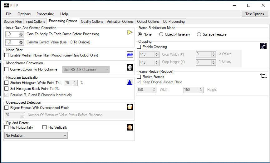

Je note ce gamma. Je charge mes fichiers dans PIPP pour les recoller en SER comme d'habitude, et j'applique ce gamma de 1,7 à toute la séquence :
J'obtiens un gros SER qui contient toutes les brutes pré-traitées avec dark et gamma appliqué.

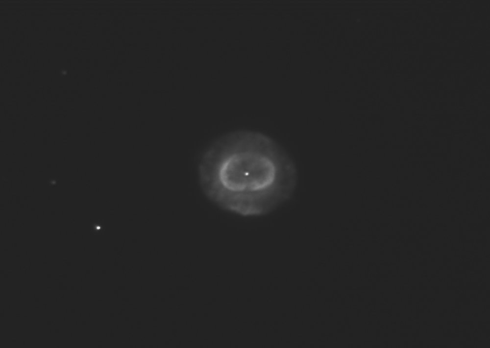

Je le charge dans AS!3. Drizzle 3X (ça c'est comme on veut) et je définis les AP sur l'objet. Je prends les fenêtres très larges (400) car l'objet va dériver un peu (pas d'autoguidage) :
Et là, ben ça mouline longtemps (pourtant core i7 4790 overclocké à 4200 Mhz et 32 Go de mémoire DDR 3 overclockée ! = 5 heures)  et ça le fait :
Juste pour montrer, un RL et 2 x 500% de netteté optimisée sous CS (oui j'abuse) :
Ca n'a pas la même tête et les détails sont bien plus présents. Le reste est classique sous CS : histo non linéaire, couche couleur, bruit, etc...

Waouh sacré perf!!Superbe image avec de baux détails!!La comparaison avec le hst est saisissante!T'aurais pas lancé ton télescope en orbite en fraude par hasard?😂Bravo!
Il y a 13 heures, Vlaams59 a dit :
Merci pour ton passage. Pour la mise en orbite ça reste entre nous hein ? je vais avoir des problèmes !ph34r!
JF
Il y a 8 heures, jeffsimo a dit :
Je suis une tombe🤫😝
