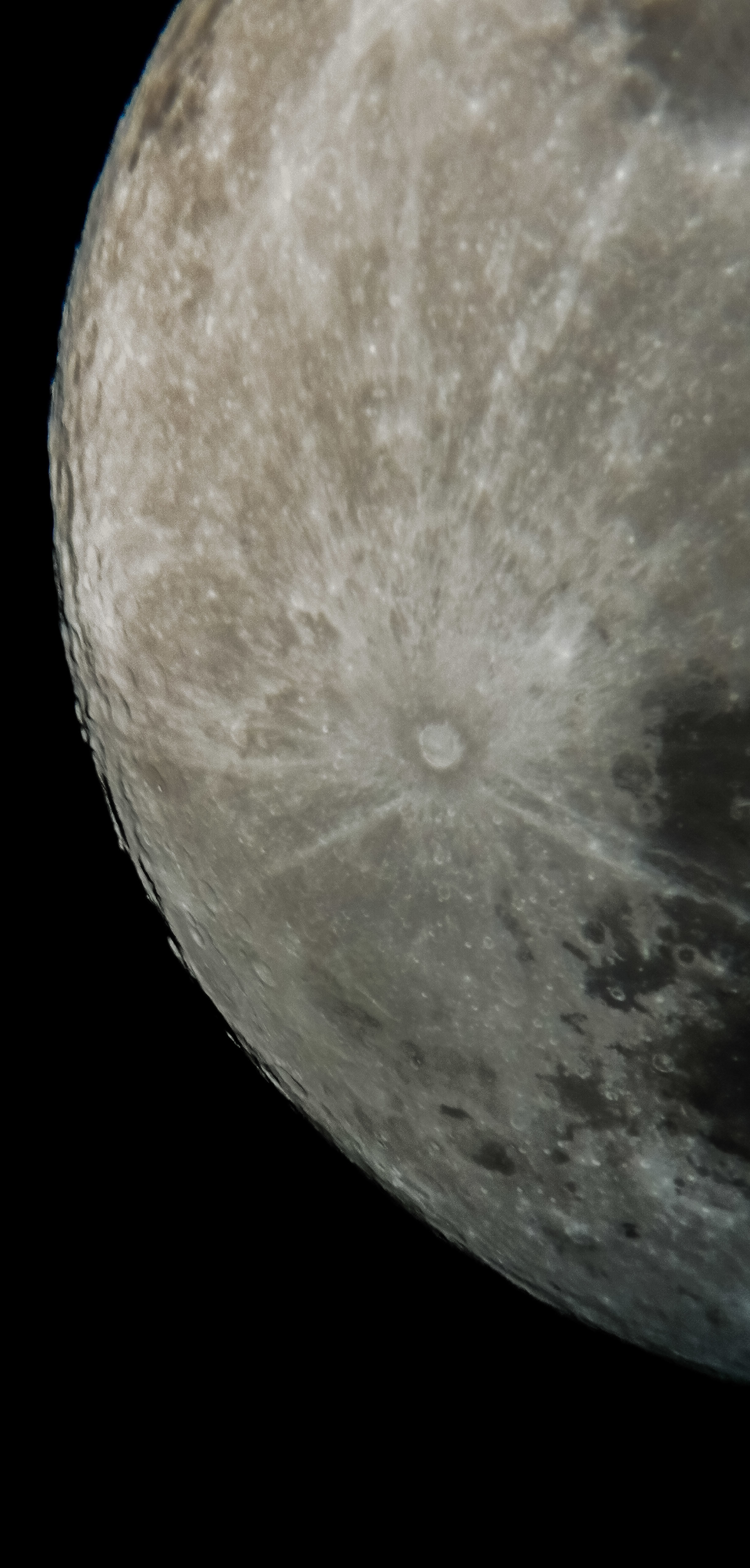

Bonjour je suis tout nouveau dans l'astronomie et j'ai besoin d'aide pour faire un peu de l'astrographie. J'ai un télescope 127 Celestron slt avec go-to. Je ne connais vraiment pas. Je voudrais savoir avec quel apn pour CDD suis perdu. Je c'est que mon télescope n'es pas un monstre de la nuit mais c'est qu'un début. Merci d'avance pour vos réponse. Bin ciel à tout le monde. Une petite photo avec mon télescope pris avec mon tel

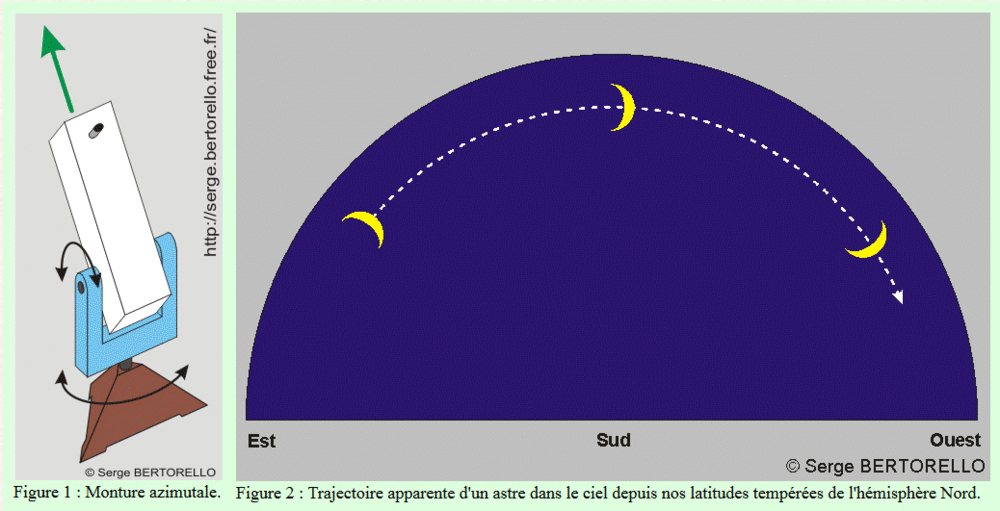

Je crois que la monture est une az, hors poses courtes, les images vont souffrir d'un pb de rotation de champ.
Edit: illustration de la rotation de champ (image de serge bertorello)
à l’instant, Guilaume a dit :
