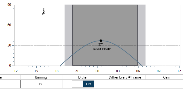

Par rapport à SGP, il a quelques trucs sympa en plus tels que la visibilité de la cible et d'autres à découvririmage.png.80eb1e8cb137f27bd3b59e3e66d5dda5.png

- préparation de soirée et visibilité horaire

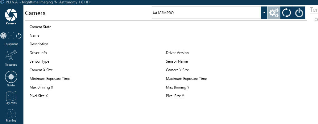

Dites moi, c'est censé se passer comment quand on connecte la caméra ? Chez moi il ne se passe rien, et tout reste grisé dans le menu "Imaging".
J'ai raté un épisode ?
Bon, je suis un idiot. Il faut en fait cliquer ensuite sur le bouton "power" à droite de l'image pour effectivement connecter l'équipement.
