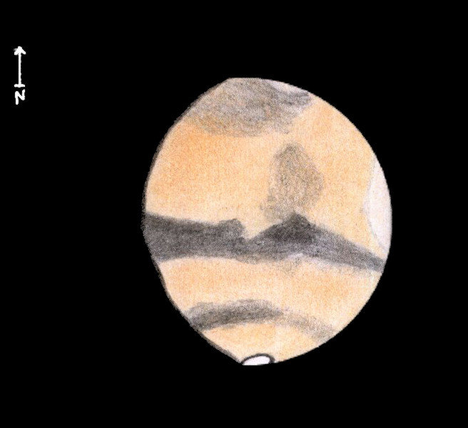

Je commence la nuit en observant Mars qui est quasiment au zénith dans le Capricorne.
Observation 8549 : la planète Mars.
Malgré son diamètre décroissant à 11,3 secondes d'arc, elle me montre beaucoup de détails avec une turbulence moyenne ce qui me change des observations en France, où elle était basse cette année.
Les images sont en effet assez stables dans le crépuscule.
La petite calotte polaire Sud est vue immédiatement ainsi que quelques nuages sur le limbe.
L'observation se fait d'abord sans filtre puis avec le filtre rouge pour renforcer le contraste des formations puis le filtre bleu pour bien confirmer les nuages.
Je la grossis directement à 480X.

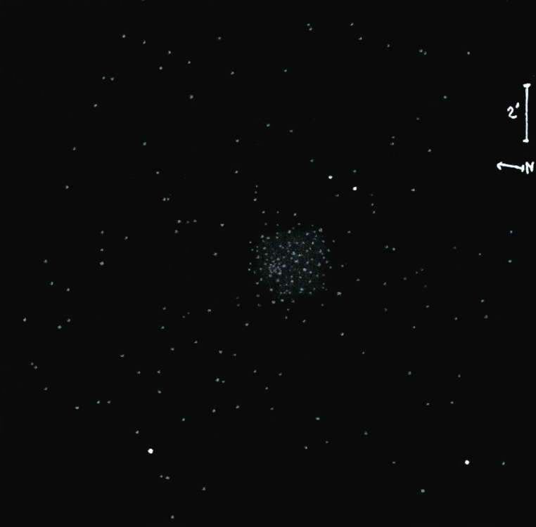

Observation 8550 : NGC6397.
Cet amas globulaire est situé dans la constellation de l'Autel, dit Ara en latin, qui va bientôt se coucher.
Il est déjà visible au chercheur 9X50 comme une large tache assez brillante à centre plus brillant.
A l'oculaire Nagler 16 à 75X il est aussi assez brillant.
C'est une explosion d'étoiles à 75X et 109X où il est déjà très résolu.
Quel calvaire à dessiner, il est vraiment très riche!

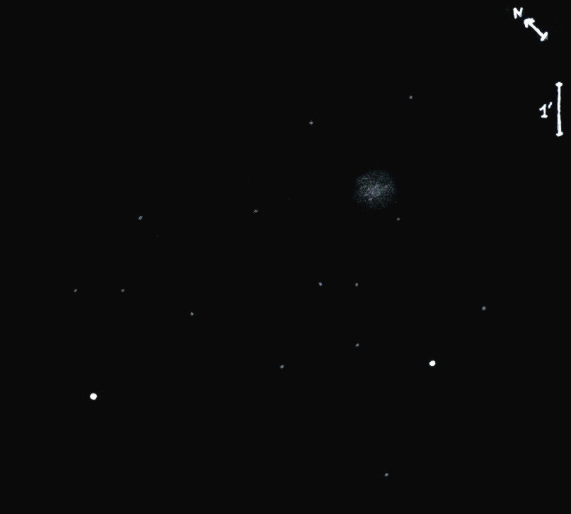

Observation 8551 : NGC6584.
Dans cette constellation inventée par l'abbé Lacaille, cet amas globulaire apparaît au chercheur 9X50 comme une étoile floue très faible.
A 75X, il est assez faible à considérablement faible, bleuôté, et en poussant le grossissement à 150X, je note un début de résolution et des lignes non résolues d'étoiles.
Pas mal pour un amas globulaire dont les étoiles les plus brillantes seraient de magnitude 15,5 d'après le Deep Sky Field Guide, catalogue associé à l'Uranométria.

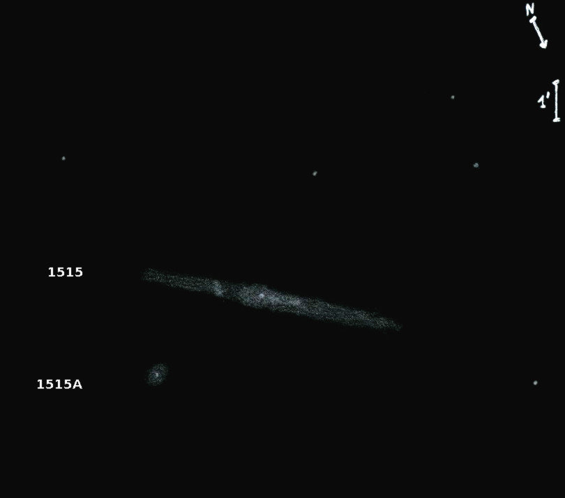

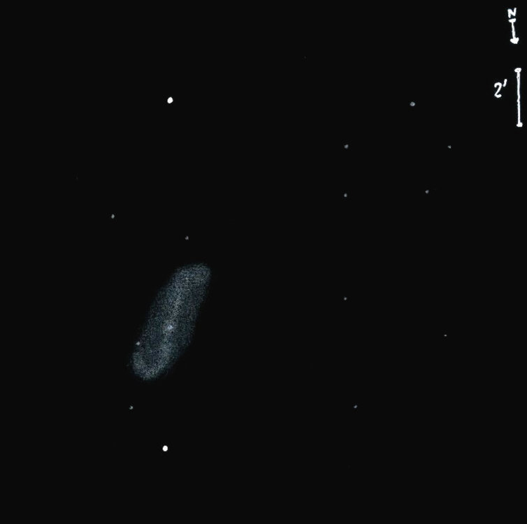

Observation 8552 : NGC1515.
Cette galaxie allongée est considérablement faible à 75X, et à 150X les extensions ont tendance à s'effacer.
109X est le grossissement optimal pour voir des nodosités dedans.
A proximité, une galaxie satellite orbite autour d'elle, NGC1515A qui est vue VI2 à 150X.

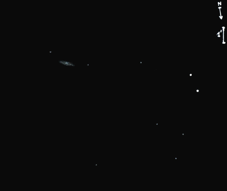

Observation 8554 : IC2066.
Je grappille cette galaxie VI1 à 109X dans le champ de la précédente. Elle était déjà perçue dès 75X.

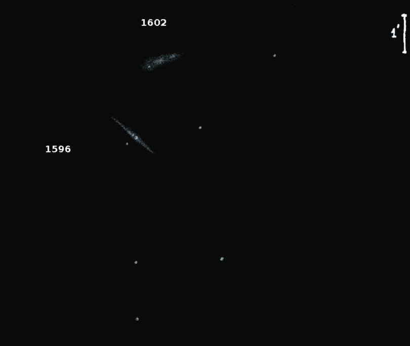

Je me rapproche d'Alpha de la Dorade pour regarder un couple de galaxies de cet amas.
Observation 8555 : NGC1596 et NGC1602.
NGC1596 est vue assez faible, très effilée, et a pour voisine NGC1602 qui est très faible et diffuse.

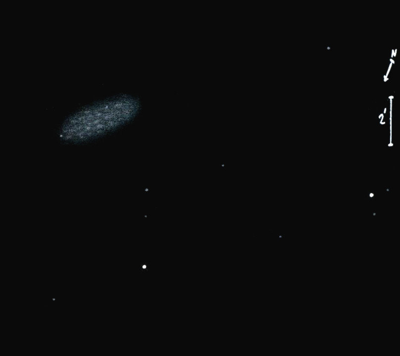

Observation 8556 : NGC1581.
Cette galaxie est faible, petite et allongée à 109X et 150X, avec une turbulence à 1 ou 2.
Les images sont de cristal.

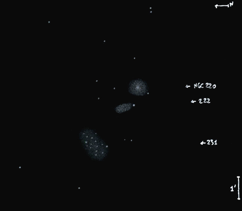

Observation 8559 : NGC220/222/231.
J'observe un enfilement de 3 amas ouverts à 75X, 109X et 150X.
Le plus à l'ouest NGC220 est considérablement faible à faible.
Celui du milieu NGC222 est faible.
Le plus oriental NGC231 est très faible et révèle des étoiles à la limite en vision indirecte 4 à 5 en poussant le grossissement à 150X.
C'est un groupe intéressant.

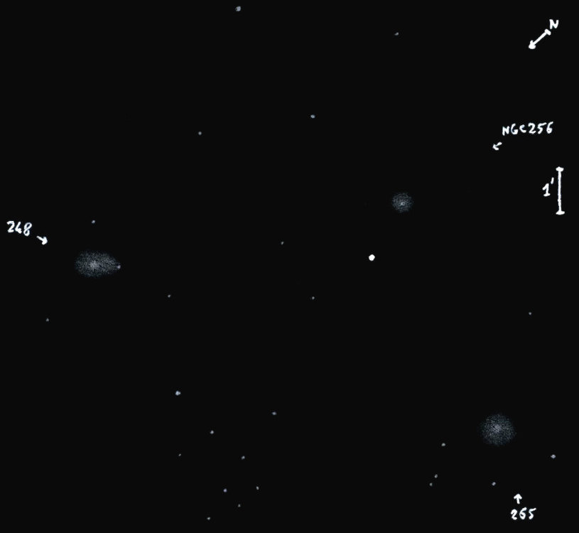

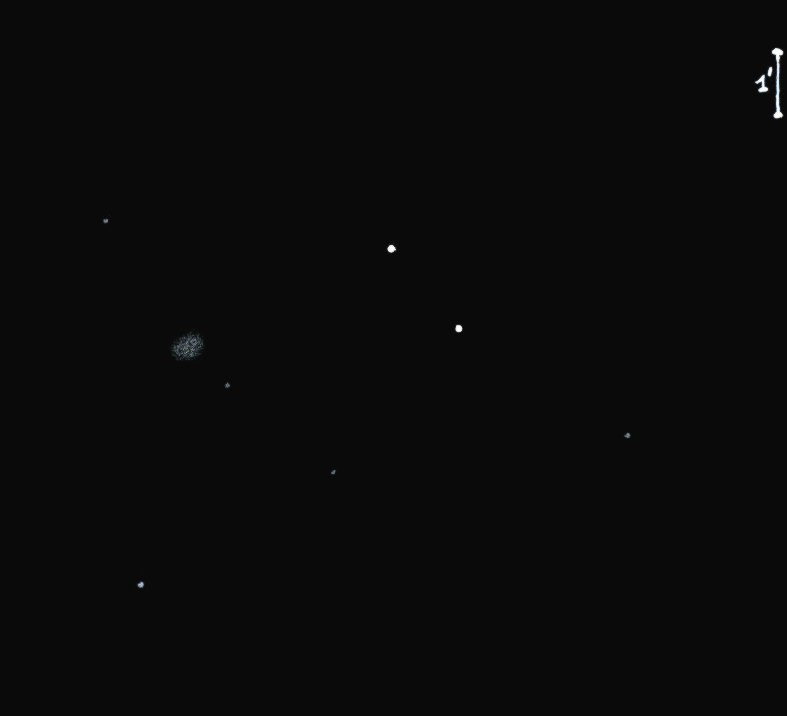

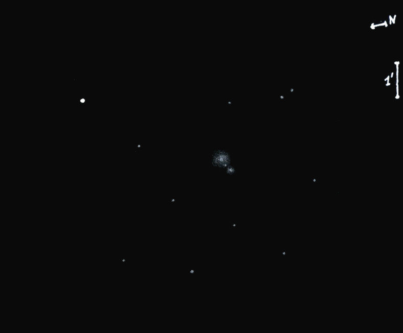

Observation 8561 : NGC248/256/265.
Nous avons là un mélange d'objets : les nébuleuses NGC248 et 256, et l'amas globulaire NGC265.
Plus précisément, NGC248 est très faible et réagit bien en Oxygène 3 et pas du tout en HBêta.
NGC256 est considérablement faible et ne réagit à aucun des deux filtres cités.
NGC265 reste très faible, diffus et en vision indirecte son centre est plus brillant.

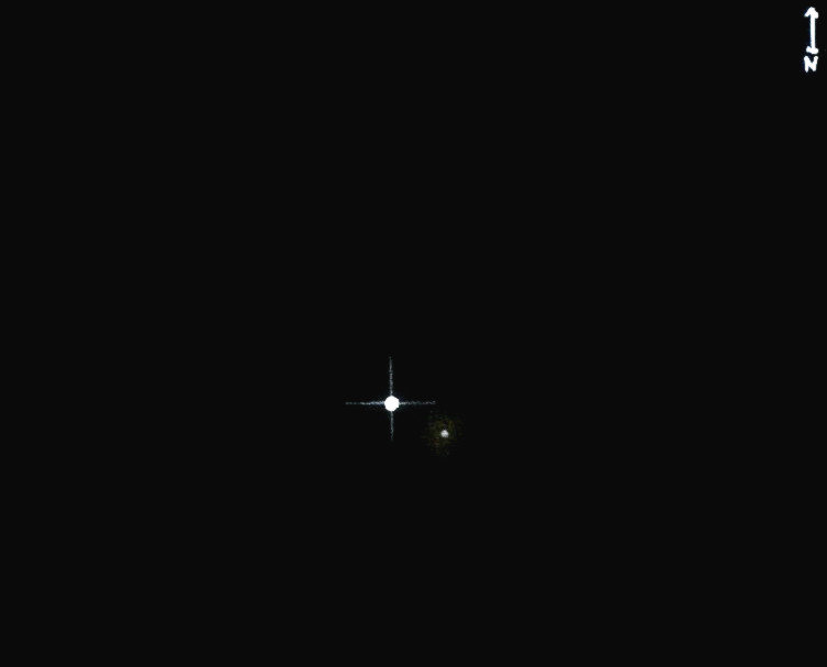

Enfin, le dernier objet de la nuit est une autre étoile double dans le Phénix.
Observation 8564 : dzeta Phoenicis.
Cette étoile double du Phenix est inégale et serrée à 75X.
Je vais les séparer plus franchement à 343X avec une composante brillante et une composante considérablement faible orangeâtre, séparées de 6,4 secondes d'arc.
