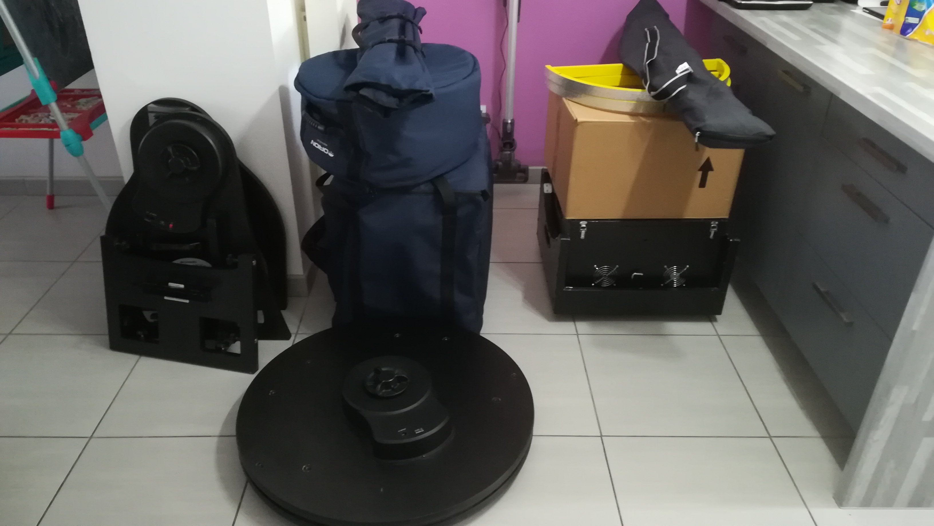

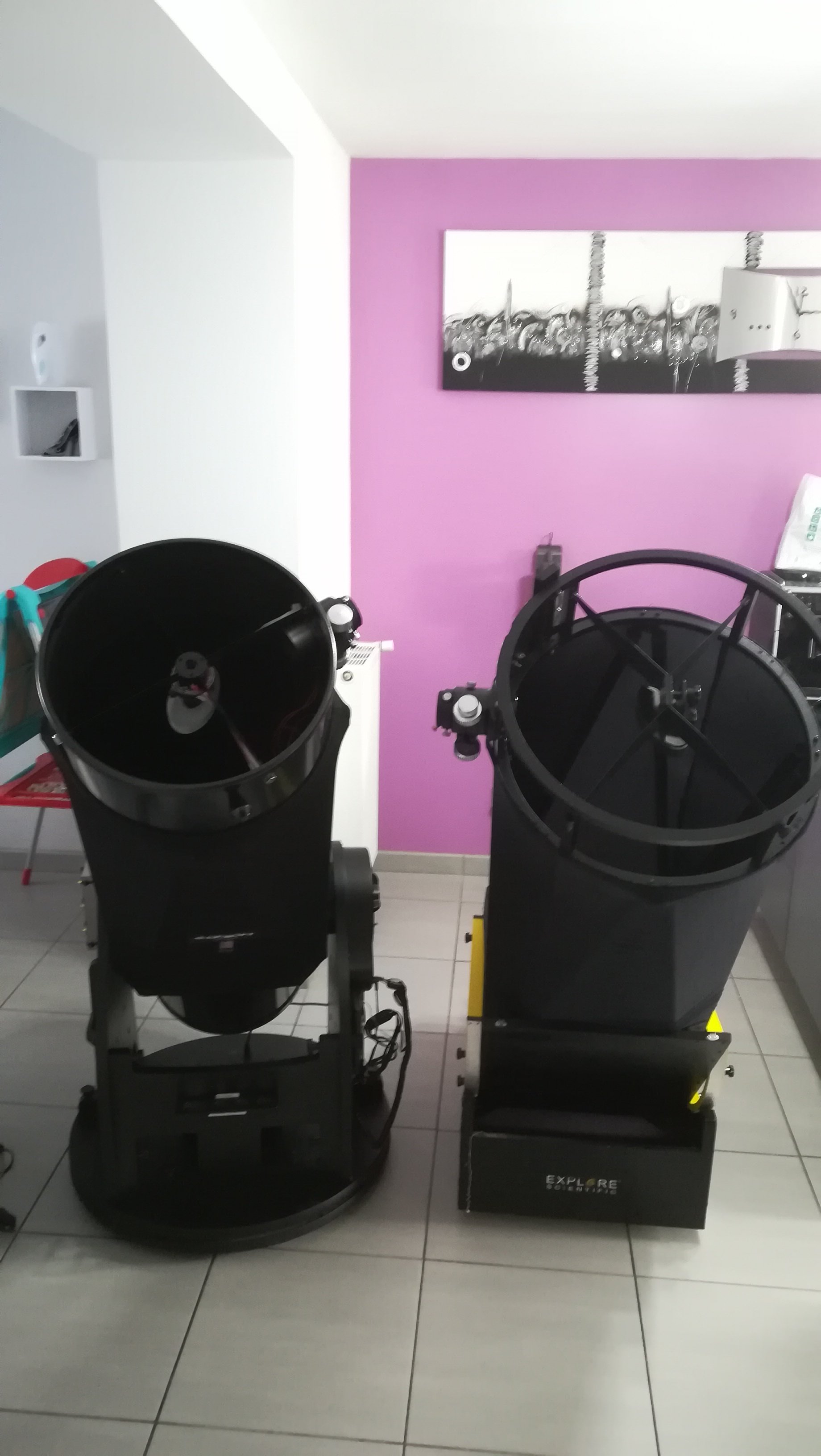

Bon voilà, démonté ça donne ça, clairement avantage sans l'ombre d'un doute pour le ES, l'aspirateur délimite les deux instruments, a droite l'es 16" manuel, à gauche l'Orion 14" Goto:
D'ailleurs très honnêtement, je ne vois pas comment on pourrait stocker l'Orion sans les sacs de transport qui vont avec...

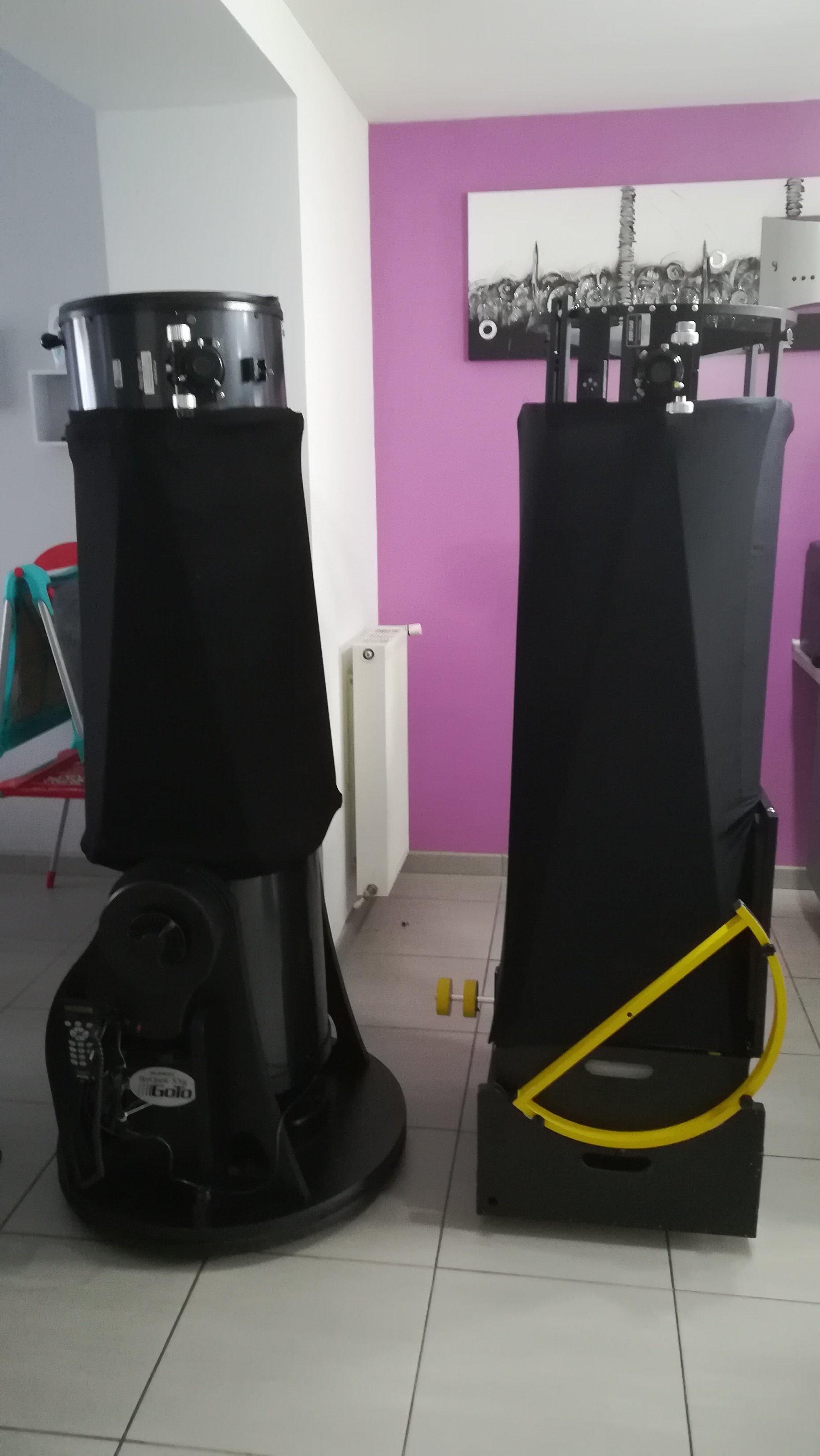

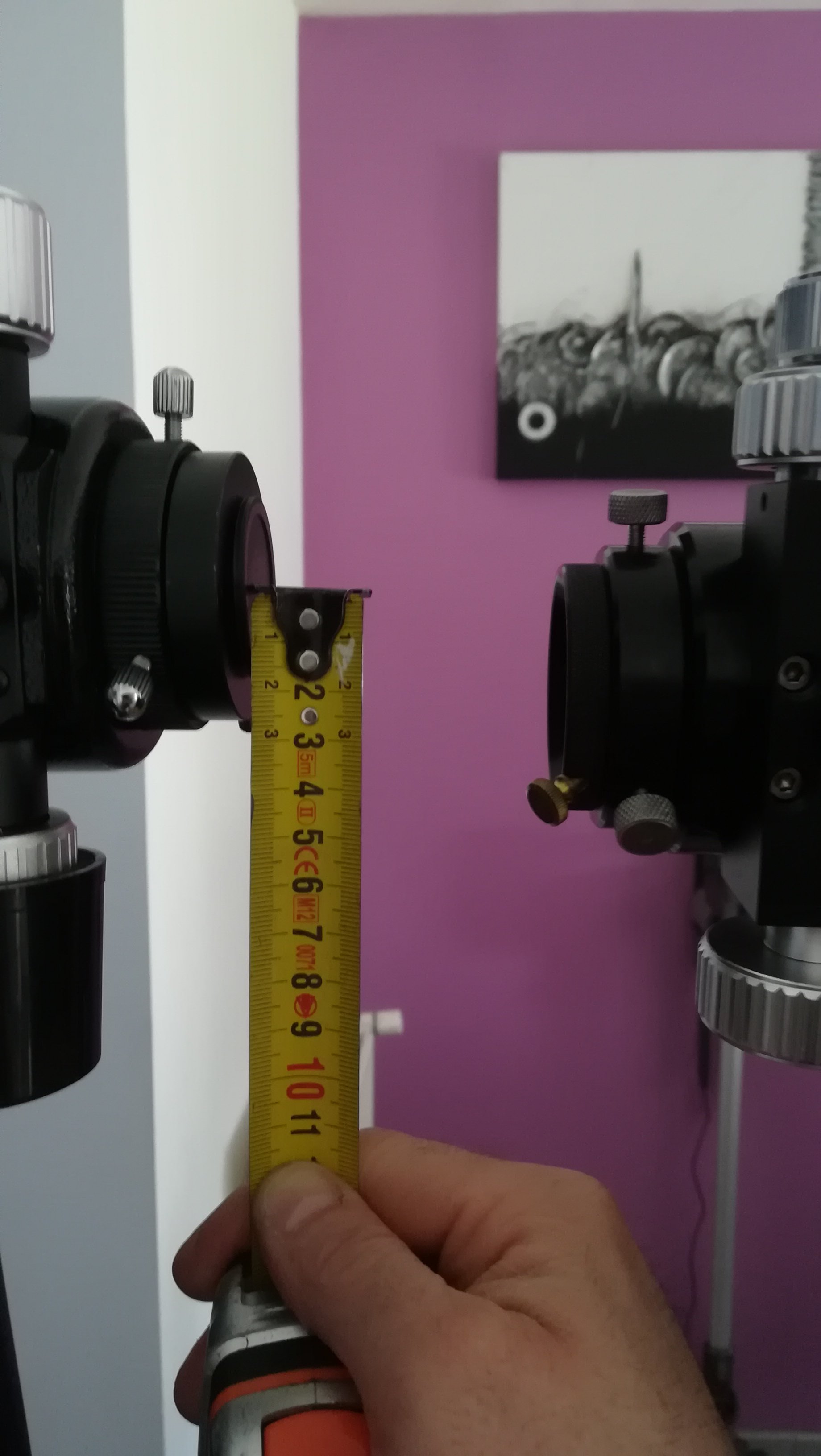

Pour ce qui est du "volume" je les trouve équivalent, PO de l'Orion plus haut d'environ 2cm:
En visu pour la place que ça prend :

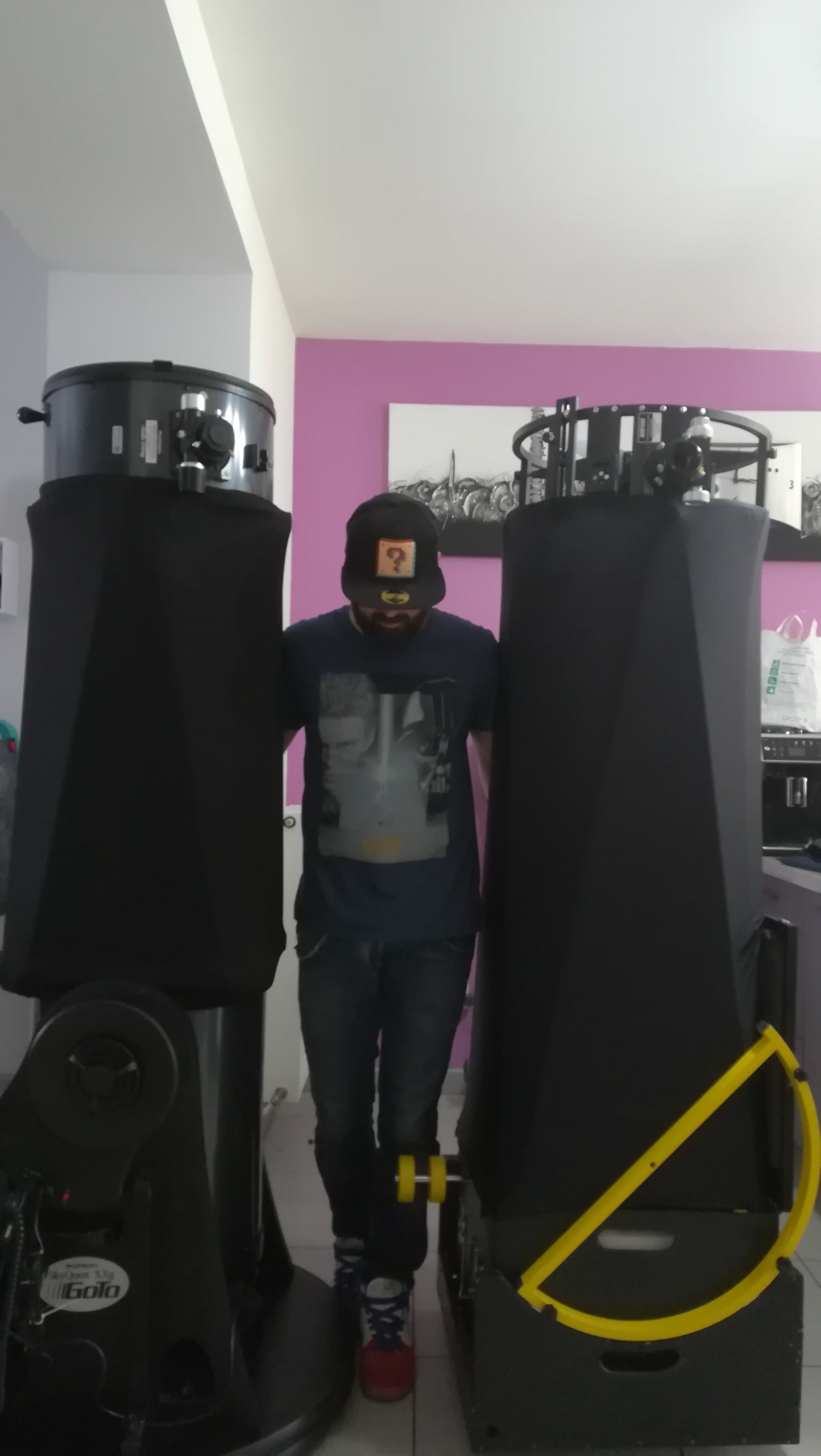

Et ce que ça donne avec un "homme" de 1m69, vous m'excusez pour la photo qui fait un peu "Booba avec deux bombasses", bon avec une casquette Mario ça envoie du lourd quand même 😂
