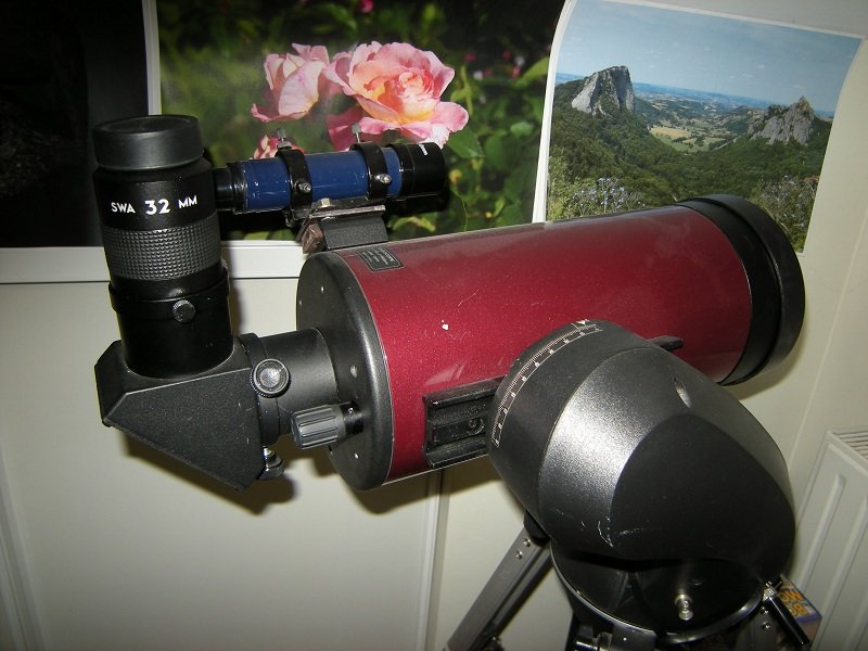

Bonsoir, si tu veux vraiment du grand champ (le sujet de ton post), regarde les images jointes :
en- deçà, moins de champ, au-delà, vignetage important et pas plus de champ.
Avec mon matériel, le 32mm 2"    70 ou 72°, c'est le maxi supporté.
Et ça change des petits 25mm en 1.25", même ceux à 72°.
Un 35mm  68 ou 70° pourrait peut-être encore passer , mais je n'en ai pas pour tester.
Un oculaire de 40mm 68°  "passe" sans gène visuelle  avec le Mak 150 et les SC de 200,
mais vignette avec ce Mak 127.

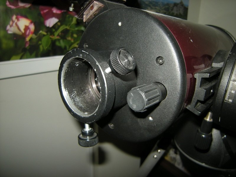

Il est nécessaire de se procurer (ou de se faire fabriquer par un ami tourneur),
la bague d'adaptation 2" vissée en sortie du tube.
On la trouve chez des revendeurs de l'Hexagone (l'Astron... il me semble).
