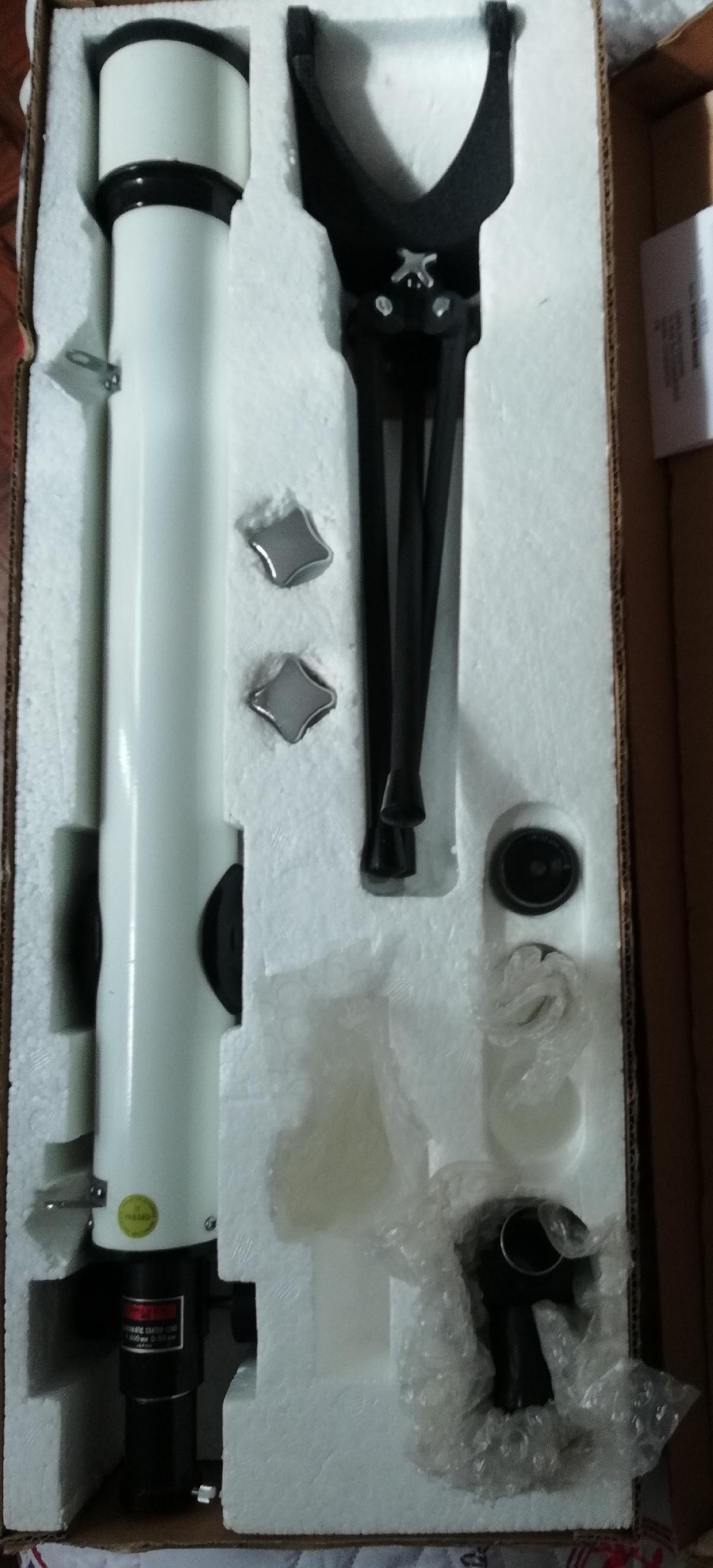

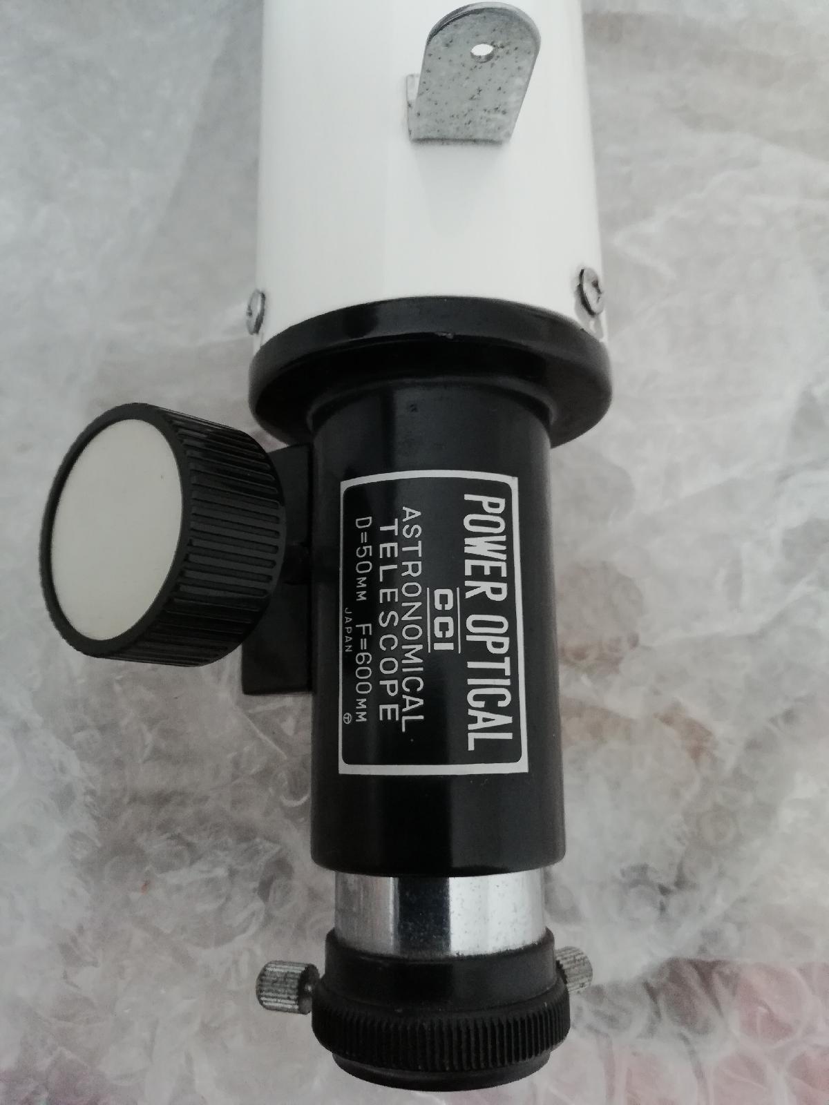

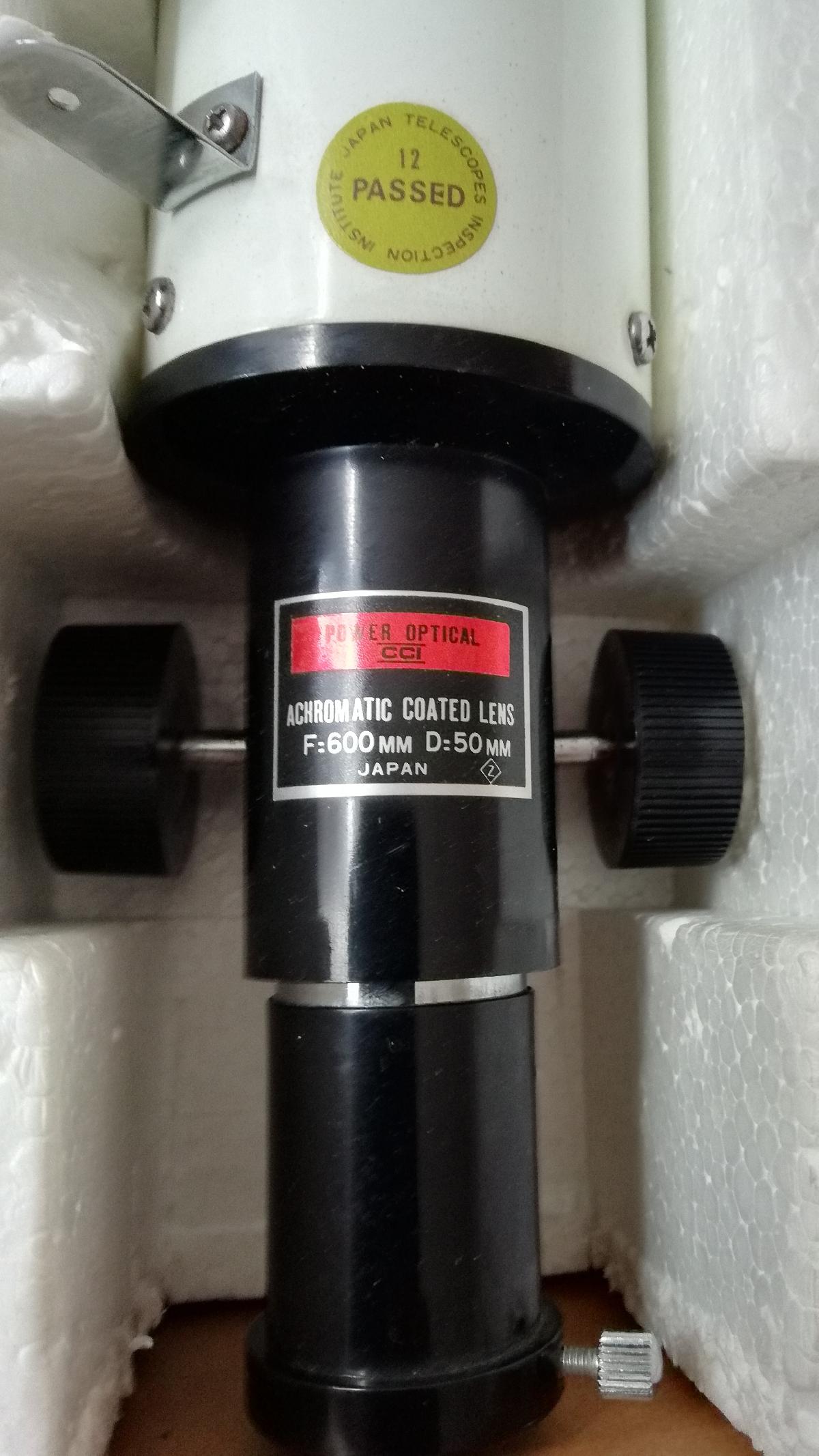

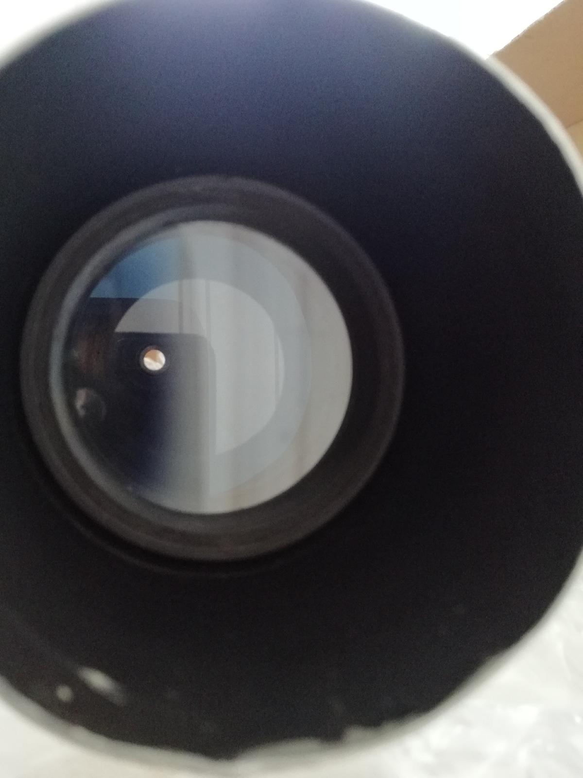

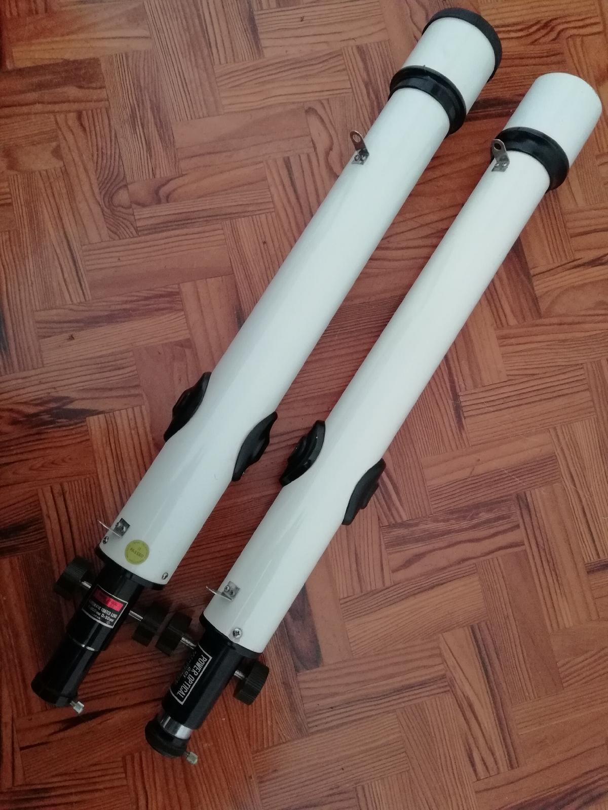

hibou Posté 25 mars 2019 Posté 25 mars 2019 Bonjour, Il y a quelques temps j’annonçais avoir craqué pour ma première acquisition vintage, comme promis je viens vous en parler car j'ai quelques questions. En fait ce n'est pas une mais deux lunettes vintage 50/600 que j'ai acheté coup sur coup, oui ça y est la fièvre du vintage est déclarée. Pas de collectionnite dans mon cas, l'idée est de vraiment d'observer le ciel avec cet instrument. La première que j'ai recueilli est une 50/600 CCI Japan, marqué du Circle T (=Towa si j'ai bien compris): Hélas elle est dans un bien triste état, elle a clairement subi les outrages du temps. Hormis des petits défauts cosmétiques, notamment le pare-buée qui a pris cher, le plus embêtant est un bel éclat "clam chip" sur la lentille Flint de l'objectif: Bon en pratique ça ne devrait pas être dramatique sur les observations une fois noirci mais dommage. Très peu de temps après une nouvelle occasion s'est présentée, j'ai donc recueilli une autre 50/600, je me suis dit qu'avec deux j'aurais de quoi en faire une bonne avec toutes les pièces. Plus de chance cette fois, elle était moins chère et dans un superbe état, c'est aussi une CCI Japan mais marquée du Diamond Z (=Tanzutsu si j'ai bien compris). Dans sa boîte d'origine, ne manque qu'un oculaire de je ne sais quelle focale et un "truc" ?? Voilà les deux sisters côte-à côte: Le tube de la Z (à gauche) est plus large, ça saute aux yeux. Bon maintenant un premier jet de questions en vrac: -Lors du démontage de l'objectif de la T pour inspecter le doublet amoché, j'ai constaté la présence d'un spacer annulaire en plastique, fin et transparent entre le Crown et le Flint. Dans ma fébrilité, je me suis rendu compte après coup qu'un deuxième spacer identique s'était fait la malle, lors du remontage je ne savais où le placer, avez-vous une idée de sa place d'origine? -Mon objectif numéro 1 est de passer la Z en 31,75mm pour utiliser mes accessoires modernes. J'étudie deux options différentes, acheter le porte-oculaire chinois en métal diamètre extérieur 56mm: https://www.ebay.com/itm/Reflector-1-25-Focuser-Rack-Pinion-for-Astronomical-Telescope-Eyepieces-HOT-Sale/192559205955?hash=item2cd56c4e43:g:6HsAAOSw7W5XNsIK Me procurer une 50/600 moderne type Celestron 50AZ ou Meade Infinity 50 pour la même somme et récupérer le PO, mais il sera en plastique et quid du diamètre de montage. Cela vous semble valoir le coup (coût) de passer en 1,25"? Si oui par quel moyen? Je suis conscient que je devrais peut-être recouper le tube pour atteindre la MAP et retirer le bafflage interne. -J'ai vu aussi une Antares Astro-club 50/600 des années 80, le PO semble en 1,25" mais pas sûr. -Par corollaire, regardant du côté des lunettes 50/600 modernes comme les Celestron ou Meade, je me demandais commet se plaçaient ces doublets achro chinois face aux vieux japonais? Si vous avez des expériences, même par extropolation sur des diamètres différents? En l'occurrence je suis quand même assez surpris de la qualité de mes doublets chinois Vixen 80 F11, Bresser 70 F10 dès lors qu'on y adjoint des accessoires de qualité, et comme je n'ai pas d'expérience vintage je me demande. -Est-ce que toutes ces modifications auraient pu être évité avec un modèle acceptant d'emblée le 31,75? Je pense à une série des Perl Etudiant (pas toutes apparemment) mais si j'ai bien compris ça ne règle pas pour autant le problème de Map et il faut rajouter l'adaptateur 36-->31 (pour le coût d'un PO neuf il me semble)? Voilà, en attendant je vais essayer de bricoler quelque chose pour les poser sur mon AZ4, voire les "piggybacker " sur une autre lunette, histoire d'avoir une première lumière. Merci à vous, bon ciel!

Invité ouki Posté 25 mars 2019 Posté 25 mars 2019 Eh bien mon Hibou quel plaisir de te compter parmis les nostalgiques de l'astro du passé. A peine arrivé et déjà a l'atelier...... il y a 36 minutes, hibou a dit : En fait ce n'est pas une mais deux lunettes vintage 50/600 que j'ai acheté coup sur coup, oui ça y est la fièvre du vintage est déclarée. Elle sont sympa les lulus... Au plaisir de te lire. Olive.
hibou Posté 25 mars 2019 Auteur Posté 25 mars 2019 Il y a 3 heures, Guilaume a dit : ... je crois que le porte oculaire des skywatcher à cet adaptateur vissé dans la réduction en 31,75. Du coup, ça aurait peut-être valu le coup. Pour ce qui est des modifications, mesures le tube de la crémaillère, si c'est comme sur certaines lunettes que j'ai eu, il se peut qu'il fasse 31.75 extérieur. Il y a peut-etre moyen de fixer un renvoi coudé en 31,75 directement dessus. Salut Guilaume, Merci pour ton passage. J'ai mesuré les 2 tubes des crémaillères, c'est du 24,5". Je ne savais pas pour les Skywatcher, j'ai ce type de réduction sur ma 70/500 c'est bon à savoir! Bon ciel! Il y a 3 heures, ouki a dit : Eh bien mon Hibou quel plaisir de te compter parmis les nostalgiques de l'astro du passé. Holà Ouki! Merci pour l'accueil, J'ai toujours été attiré par les vieilles choses, sans jamais avoir possédé de vieil instrument jusque là. Je constate que c'est un petit jeu vite prennant, je me verrais bien acquérir quelques autres vieilleries... Bon ciel!

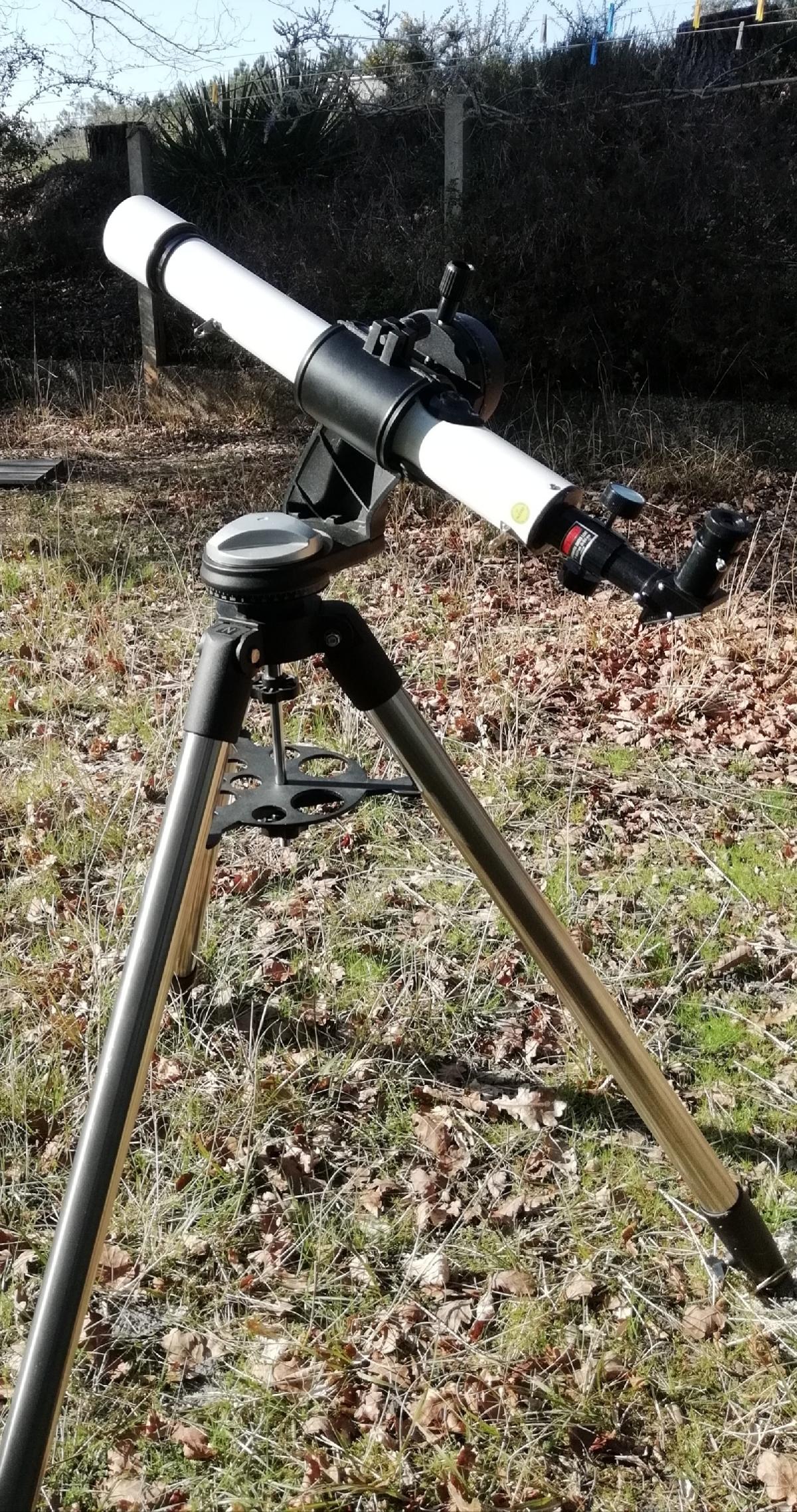

hibou Posté 25 mars 2019 Auteur Posté 25 mars 2019 Et voilà, "Z" is ready for take off! Collier de la Skylux 70 plus deux bandes en mousse du tapis Decathlon, décidément incontournable en ASTRO celui là ! 😁 Sur l'Az4 elle ne devrait pas s'envoler... A ma disposition H12, 5mm et H2, 5mm, les étoiles doubles n'ont qu'à bien se tenir !

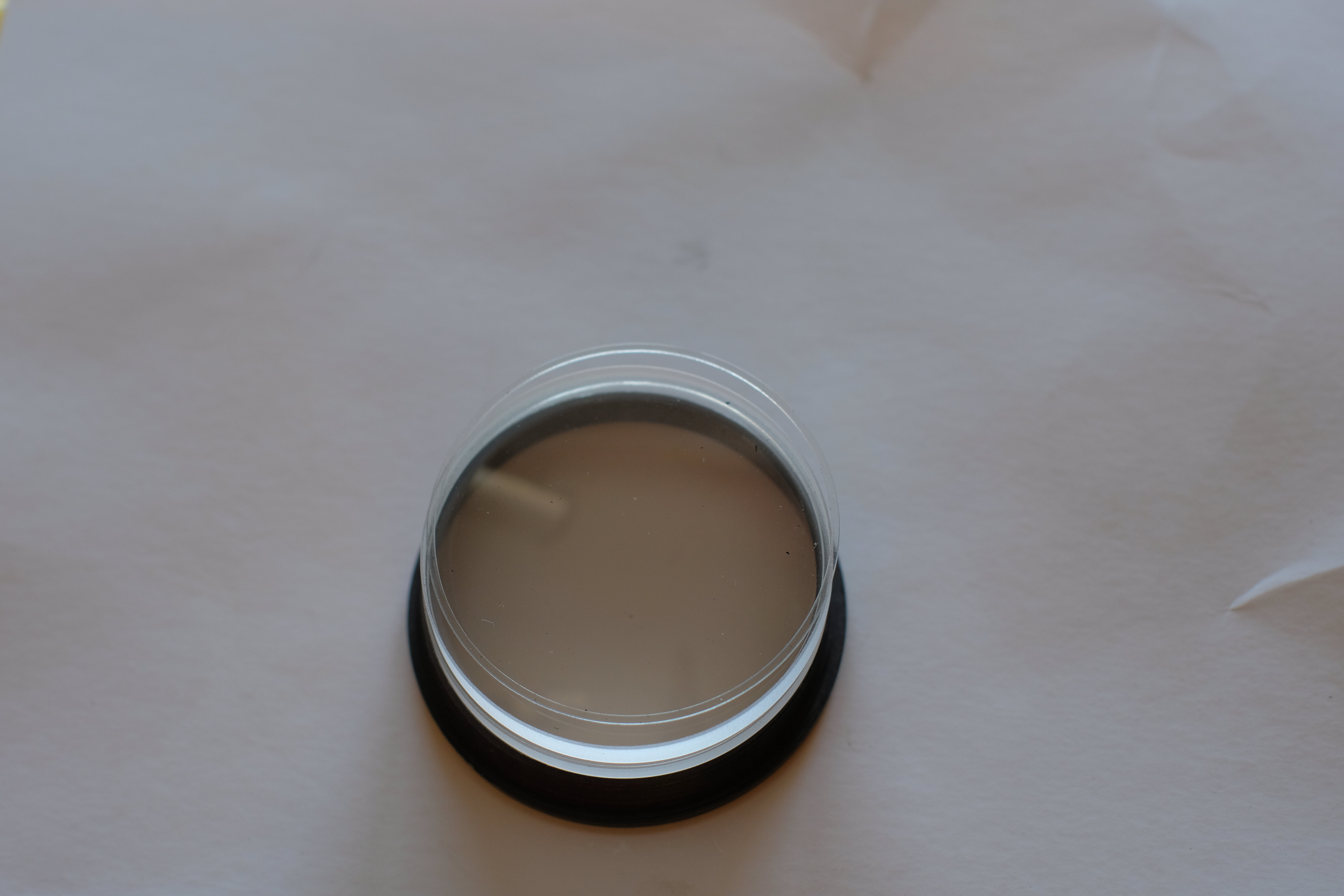

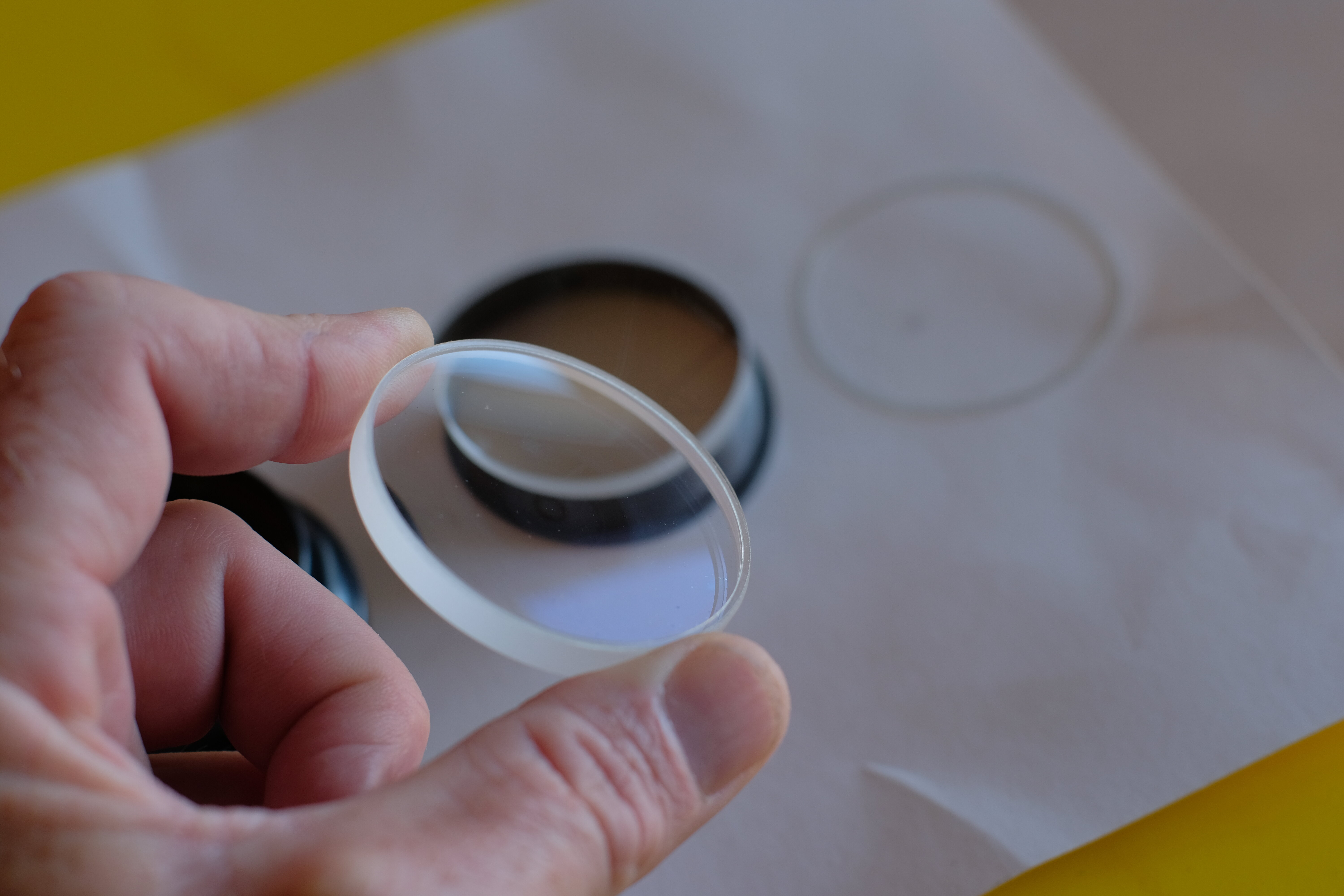

Invité nieuportstefan Posté 15 septembre 2022 Posté 15 septembre 2022 Le 25/03/2019 à 12:30, hibou a dit : Bonjour, Il y a quelques temps j’annonçais avoir craqué pour ma première acquisition vintage, comme promis je viens vous en parler car j'ai quelques questions. En fait ce n'est pas une mais deux lunettes vintage 50/600 que j'ai acheté coup sur coup, oui ça y est la fièvre du vintage est déclarée. Pas de collectionnite dans mon cas, l'idée est de vraiment d'observer le ciel avec cet instrument. La première que j'ai recueilli est une 50/600 CCI Japan, marqué du Circle T (=Towa si j'ai bien compris): Hélas elle est dans un bien triste état, elle a clairement subi les outrages du temps. Hormis des petits défauts cosmétiques, notamment le pare-buée qui a pris cher, le plus embêtant est un bel éclat "clam chip" sur la lentille Flint de l'objectif: Bon en pratique ça ne devrait pas être dramatique sur les observations une fois noirci mais dommage. Très peu de temps après une nouvelle occasion s'est présentée, j'ai donc recueilli une autre 50/600, je me suis dit qu'avec deux j'aurais de quoi en faire une bonne avec toutes les pièces. Plus de chance cette fois, elle était moins chère et dans un superbe état, c'est aussi une CCI Japan mais marquée du Diamond Z (=Tanzutsu si j'ai bien compris). Dans sa boîte d'origine, ne manque qu'un oculaire de je ne sais quelle focale et un "truc" ?? Voilà les deux sisters côte-à côte: Le tube de la Z (à gauche) est plus large, ça saute aux yeux. Bon maintenant un premier jet de questions en vrac: -Lors du démontage de l'objectif de la T pour inspecter le doublet amoché, j'ai constaté la présence d'un spacer annulaire en plastique, fin et transparent entre le Crown et le Flint. Dans ma fébrilité, je me suis rendu compte après coup qu'un deuxième spacer identique s'était fait la malle, lors du remontage je ne savais où le placer, avez-vous une idée de sa place d'origine? -Mon objectif numéro 1 est de passer la Z en 31,75mm pour utiliser mes accessoires modernes. J'étudie deux options différentes, acheter le porte-oculaire chinois en métal diamètre extérieur 56mm: https://www.ebay.com/itm/Reflector-1-25-Focuser-Rack-Pinion-for-Astronomical-Telescope-Eyepieces-HOT-Sale/192559205955?hash=item2cd56c4e43:g:6HsAAOSw7W5XNsIK Me procurer une 50/600 moderne type Celestron 50AZ ou Meade Infinity 50 pour la même somme et récupérer le PO, mais il sera en plastique et quid du diamètre de montage. Cela vous semble valoir le coup (coût) de passer en 1,25"? Si oui par quel moyen? Je suis conscient que je devrais peut-être recouper le tube pour atteindre la MAP et retirer le bafflage interne. -J'ai vu aussi une Antares Astro-club 50/600 des années 80, le PO semble en 1,25" mais pas sûr. -Par corollaire, regardant du côté des lunettes 50/600 modernes comme les Celestron ou Meade, je me demandais commet se plaçaient ces doublets achro chinois face aux vieux japonais? Si vous avez des expériences, même par extropolation sur des diamètres différents? En l'occurrence je suis quand même assez surpris de la qualité de mes doublets chinois Vixen 80 F11, Bresser 70 F10 dès lors qu'on y adjoint des accessoires de qualité, et comme je n'ai pas d'expérience vintage je me demande. -Est-ce que toutes ces modifications auraient pu être évité avec un modèle acceptant d'emblée le 31,75? Je pense à une série des Perl Etudiant (pas toutes apparemment) mais si j'ai bien compris ça ne règle pas pour autant le problème de Map et il faut rajouter l'adaptateur 36-->31 (pour le coût d'un PO neuf il me semble)? Voilà, en attendant je vais essayer de bricoler quelque chose pour les poser sur mon AZ4, voire les "piggybacker " sur une autre lunette, histoire d'avoir une première lumière. Merci à vous, bon ciel! je ne sais pas si quelqu'un avais répondu jusqu'ici à votre question sur ma ganymède 50/600 cercle T au démontage l'anneau se trouvait au fond du barillet et le second entre les deux le barillet est vu en photo démonté la face avant du doublet en bas posé sur l'anneau de serrage mais j'imagine que vous l'aviez découvert en démontant d'autres lunettes depuis en souhaitant que cela aura été utile à quelqu'un
lyl Posté 15 septembre 2022 Posté 15 septembre 2022 Il y a 13 heures, nieuportstefan a dit : l'anneau se trouvait au fond du barillet et le second entre les deux Cet anneau est un séparateur nécessaire entre les deux lentilles. Quand il est absent, les lentilles sont collées (formule optique spéciale). La perte de piqué lorsque l'anneau de séparation n'est pas à sa place est notable dés 50mm.
