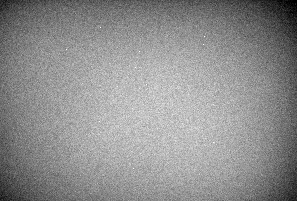

Je viens de recevoir l'Asi294mc pro et je fais des tests de darks pour commencer une bibliothèque .

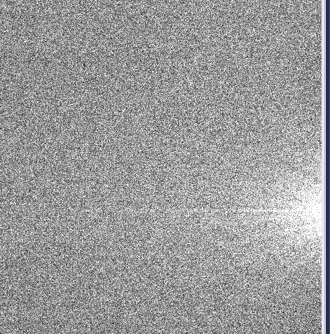

je constate un amperglow sur le coté quelque soit le temps de pose ( 240sec et 180sec )
Y a t'il une solution pour le réduire au moment des poses ou bien au traitement l'amperglow va disparaitre avec les bruts qui normalement devraient aussi avoir ce phénomène ?
Merci

L'amp-glow est évidemment également présent sur les brutes, d'où l'importance des darks pour le faire disparaitre.
Par contre comme ce phénomène réagit différemment aux aléas de température et au temps de pose que les pixels chauds, il te faut des darks dans les conditions exactes de prises de vue ; tu ne peux plus faire une optimisation du dark car cela va complètement chambouler le prétraitement. ( en gros tu ne peux plus bricoler un dark pris à -15° pour l'adapter sur une image prise à -10° )
Le rapport signal/bruit final sera également légèrement inférieur dans cette zone de l'image.
le phénomène disparait avec le filtre ir cut et une T-15° 240 sec ,
Mais on peut quand même se faire une bibliothéque si on respecte T° et temps de pose ?
