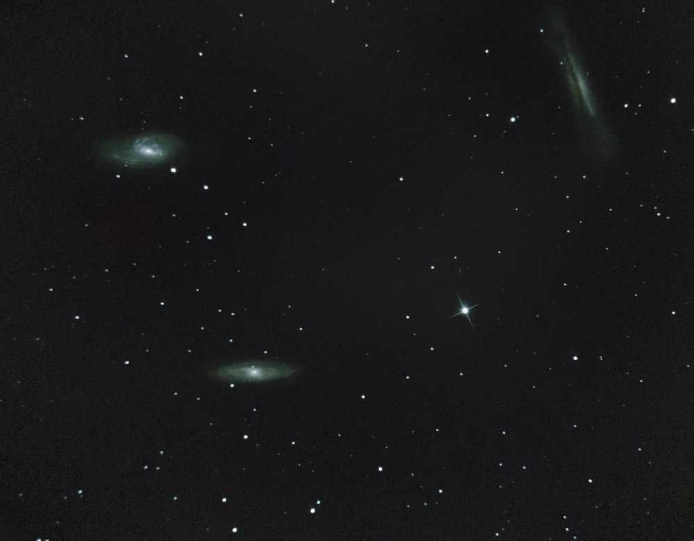

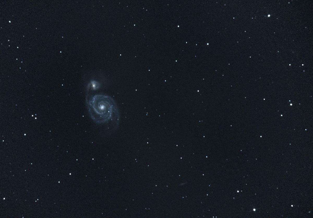

J'ai un peu hésité avant de poster ces deux photos, qui ne sont pas très réussies. Mais bon je débute, seconde cible en CP après M42/M43.
Réalisé avec un newton 200/1000 sur une EQ5 motorisée AD & Nikon D5300
Mon but est de faire de l'astrophotographie sans prise de tête avec ce que j'ai sous la main !
Je suis bien évidemment ouvert à la critique ! 😀
Elles sont pas mal bruitées (surtout M51), j'ai fait quelques dark et offset (20). J'ai du boulot sur le traitement (Siril + PS). J'ai suivi bêtement un tuto 😋
M51 : 40 minutes (240prises 10 secondes)
Triplet du lion : 21 minutes (84 prises de 15secondes)
Prochaines cibles en fin de semaine : M104 et M81/82 !
Bon ciel à tous !

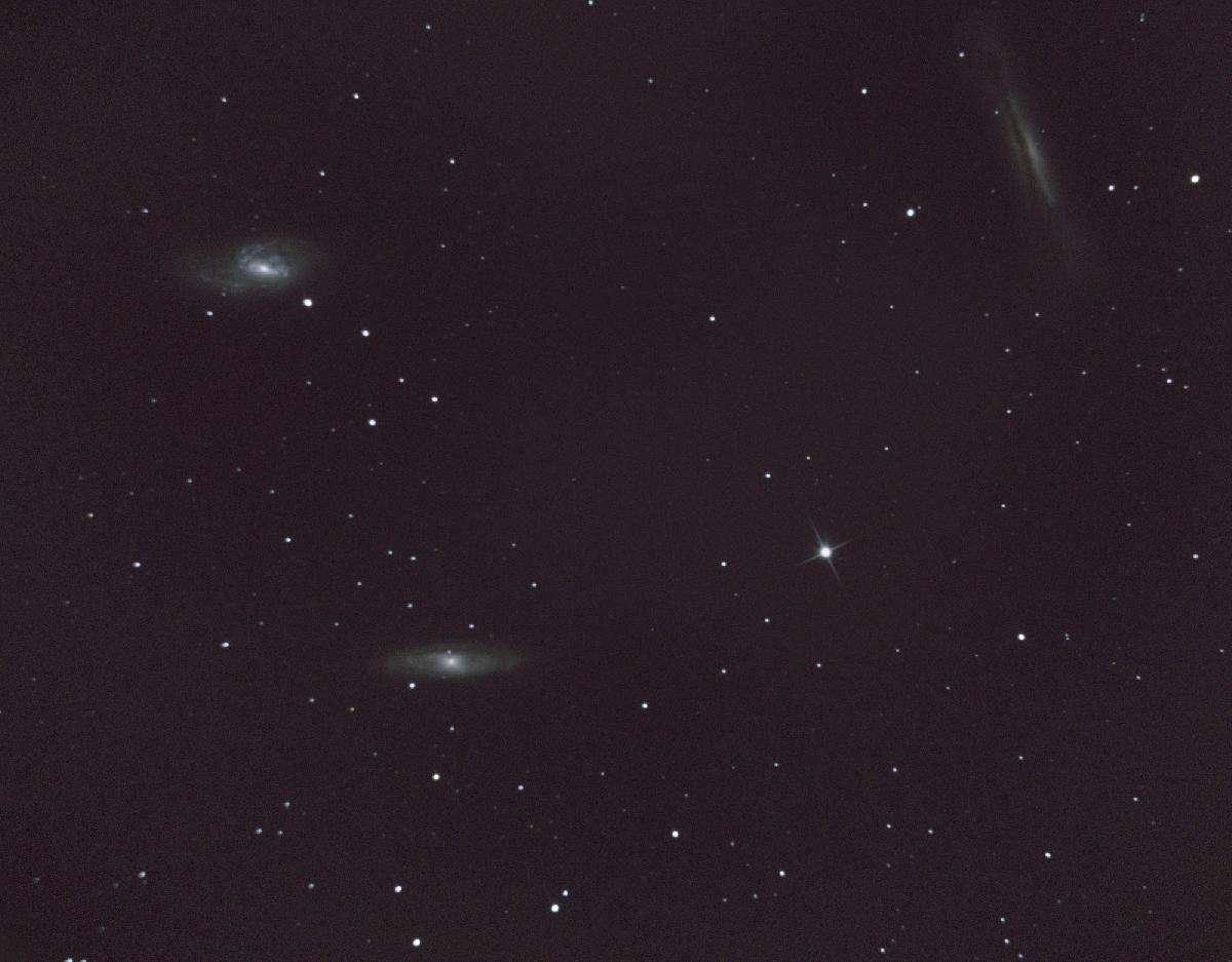

C'est un très bon résultat pour un 200/1000 sur eq5 :)  . Les couches rvb sont décalées sur les 2 images, pour y remédier, sous photoshop tu visualises l'histogramme en mode couleurs puis tu fais réglages -> niveaux , tu choisis la couche couleur à recaler puis tu ajustes les niveaux pour le recalage.
Je me suis permis de le faire sur ton triplet, puis un petit coup de courbes et une réduction de bruit. Ça donne ça :

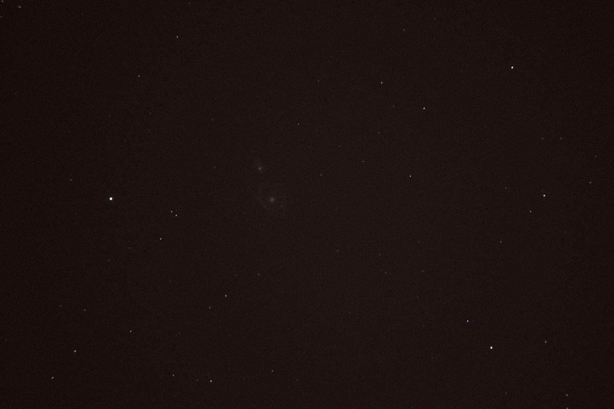

Petite question, as tu une technique spéciale pour repérer M51 ?
Et avec tes 10 secondes de temps de poses , M51 était elle visible sur une brute ? Car j'ai voulu la prendre ce week end, mais impossible de la repérer personnellement

Merci pour le conseil ! Je test sur la prochaine !

Merci :) Je me positionne avec le chercheur à peu près en me servant des étoiles les plus brillantes. Ensuite je me mets à 12800 iso pour la repérer.
A 10sec et 1600iso, oui elle se voit (on distingue grossièrement une tache laiteuse en forme de spirale). Après l'emplacement géographique peut jouer, je suis à côté de Nîmes (10km), une ville moyenne de 150000 habitants. Une brute ci-dessous
