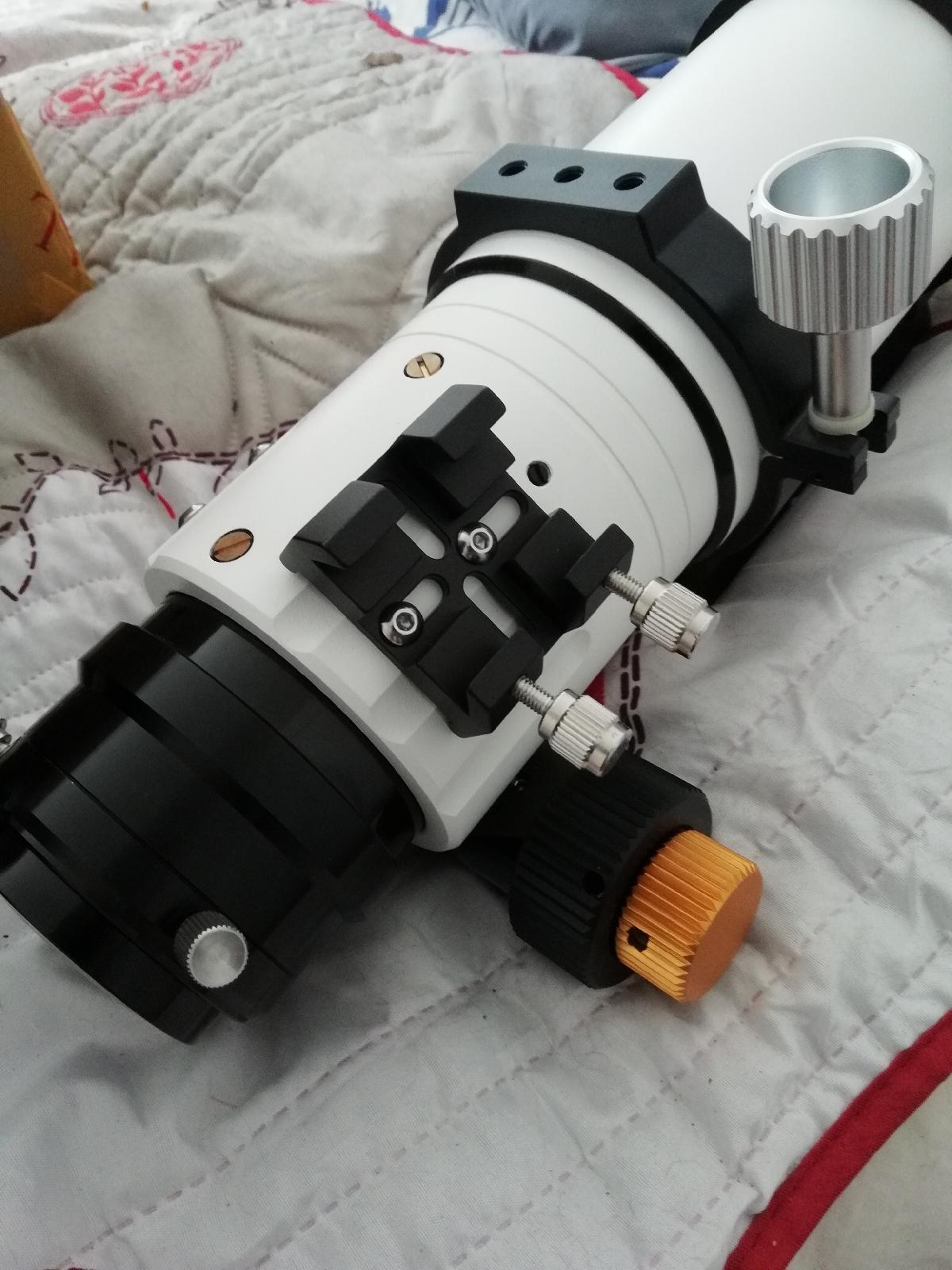

J'ai une question un peu concon mais j'ose la poser (les cons ça ose tout).
je viens d'acheter une lunette 80 ED je souhaite monter un petit chercheur dessus pour m'aider à mon pointage. Quand j'ai commandé la lulu, je me disais que c'était évident mais en regardant le bébé, je ne suis plus très sur de ce que je dois faire. A 800 euros le bébé je fais gaffe.
Mon instinct me dit que je dois dévisser les vis sur l'un des deux côtés (voir photo) pour y apposer mon embase  et puis revisser le tout ensemble, mais en réfléchissant j'hésite de savoir si ces vis ne tiennent pas quelque chose d'important sur la lulu.
Est-ce que quelqu'un a un modèle similaire peut me confirmer que je ne fais pas une connerie en dévissant les vis sur le côté. Merci !!

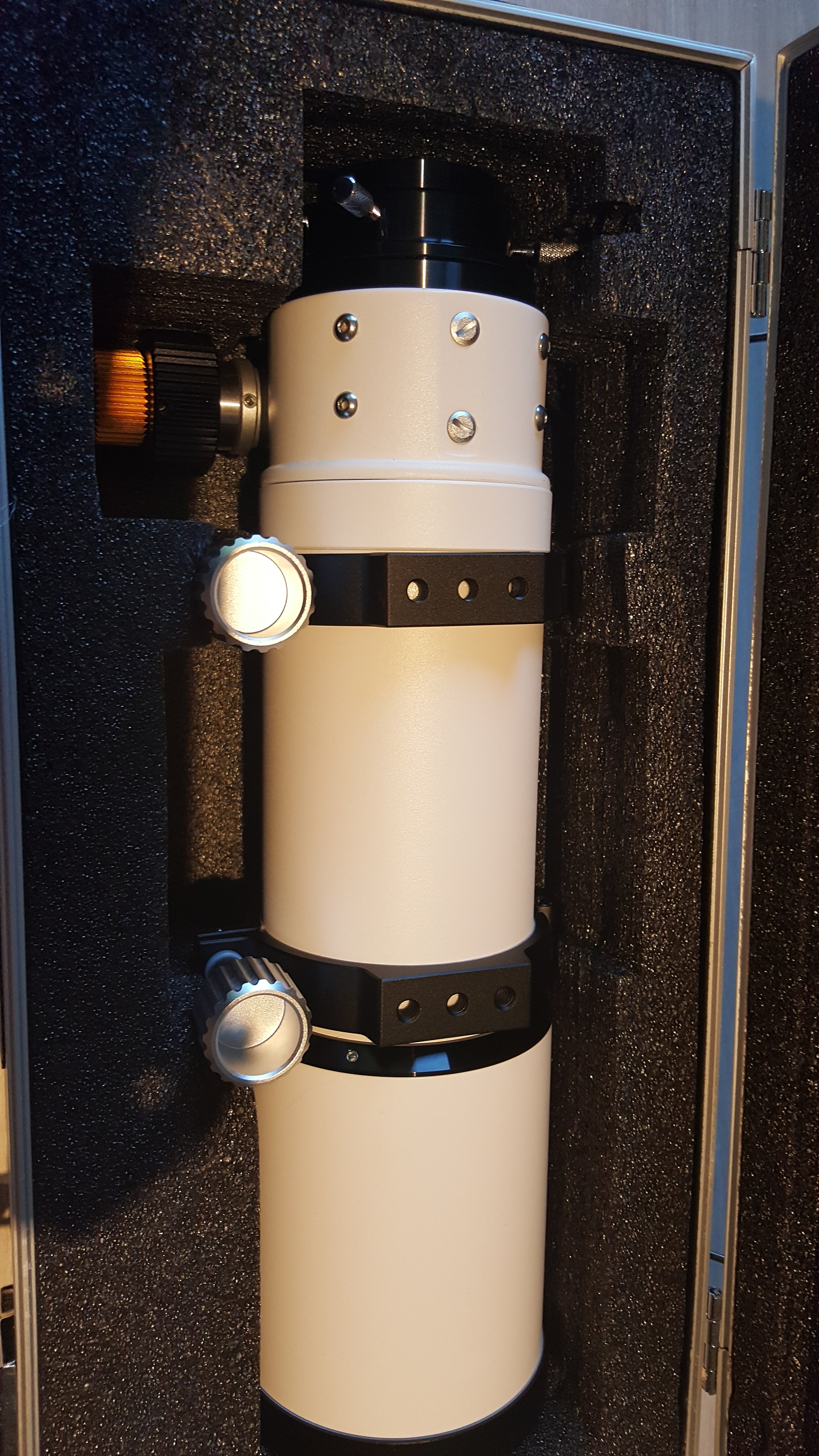

Je ne vais pas te blâmer pour cette question je me suis posé exactement la même !
D'autant que ton instinct a vu juste.
Voilà comment j'ai procédé, je ne sais pas si c'est exactement le même modèle mais ça semble le même système:
Donc les deux jeux de vis 6 pans de chaque côté du PO sont bien là à cet effet, il n'y a rien en-dessous . Choisis un côté, dévisse soigneusement les deux vis avec une clé neuve pour ne pas foirer l'emprunte, elles étaient très dures sur la mienne. Insére le support de ton choix, revisse et le tour est joué.
A noter que le support pour le quel j'ai opté n'est pas parfaitement en appui, la base est trop plate mais ça le fait quand même, attention à ça si tu es perfectionniste.
