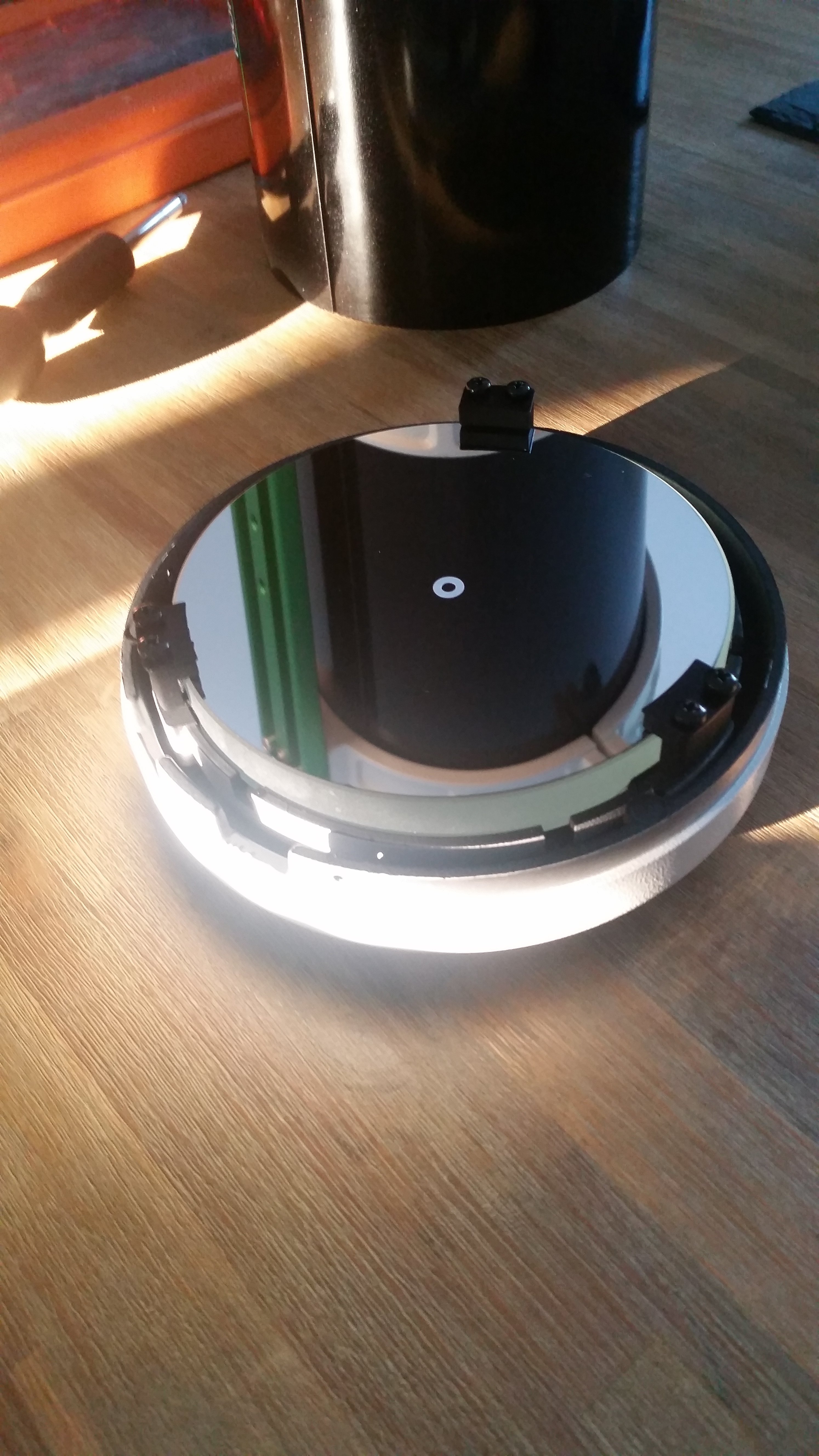

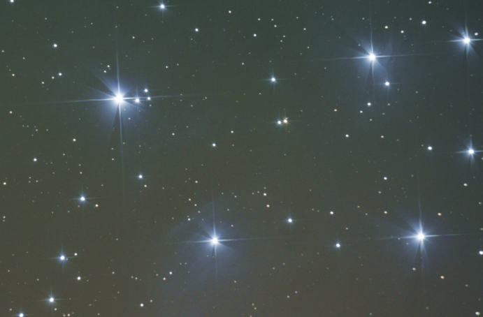

J'ai récemment essayer de prendre les pléaides, et un problème est apparu

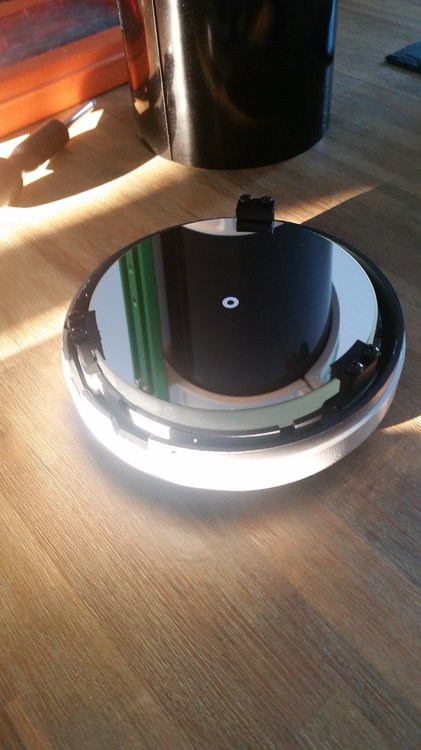

Les petits triangles sur les étoiles vous les voyez ? Le problème est que j'ai bien essayé de desserrer les trois pattes de fixation du miroir pour qu'elles ne le touchent pas, mais rien n'y fait j'ai toujours le même souci.2039934266_20190323_1749071.thumb.jpg.fc42963d502840f3c32fa7fd299fddc2.jpg
Vous avez une solution ? Si oui je suis preneur ! Je precise que le miroir à un petit jeu il peut se lever jusqu'a toucher les pattes, mais ne peut pas tourner.

D'accord !
Je vais essayer ca alors, je ne perd pas de luminosité comme ca ?
D'ailleurs je le fixe avec quoi pour ne pas faire de reflets ou autre ?
On perd effectivement un peu de luminosité, mais on gagne en constraste ;)
Et je pense le fixer avec soit du double face soit du gaffer ^^
Non je le place, et ensuite je sort le tube pour essayer
Sur la polaire, comme ca je n'ai pas besoin de faire la m.e.s
Ensuite si ca n'a rien arrangé, je rentre le tube ^^
