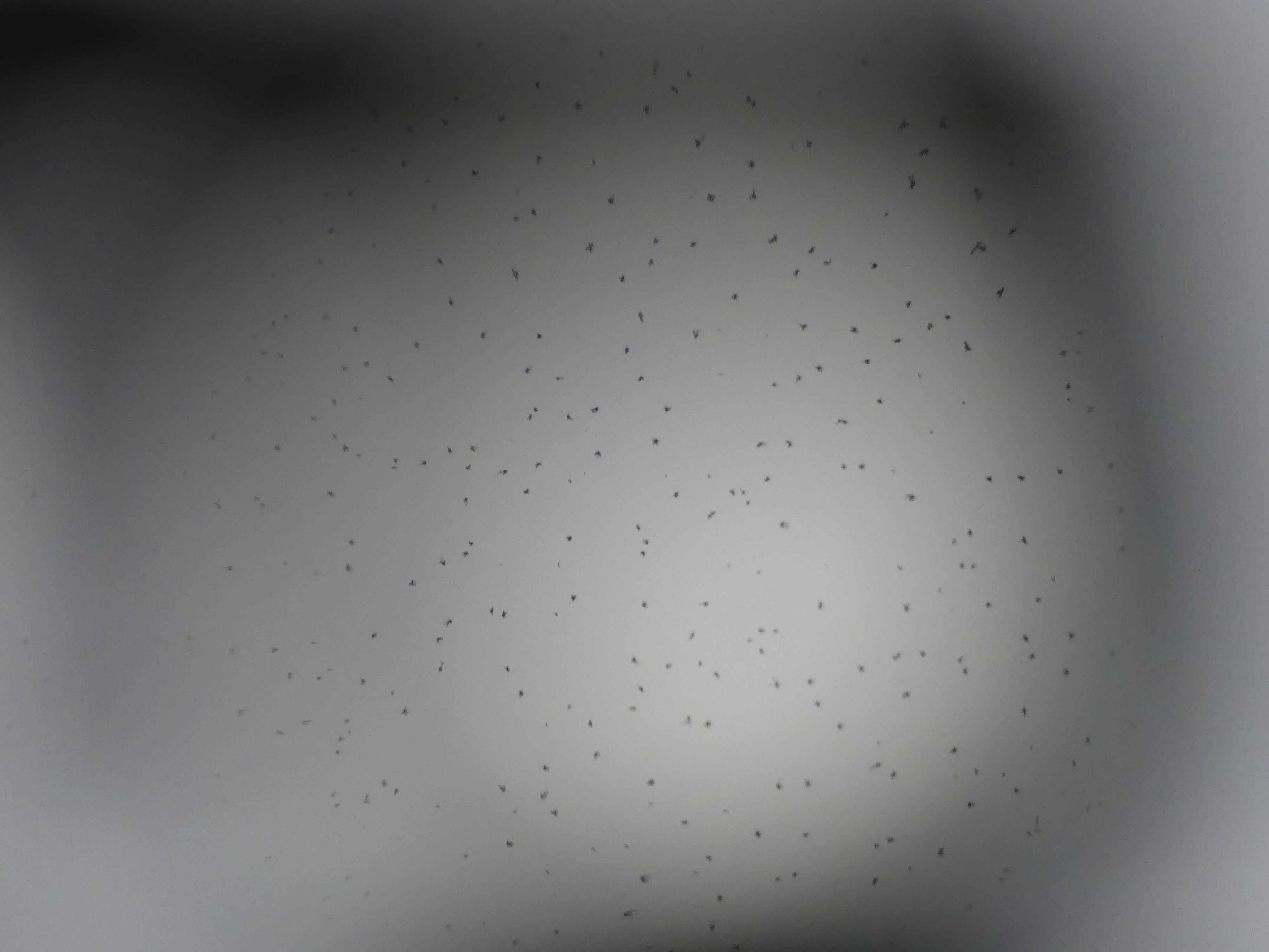

j'ai des 8x20 bc Trinovid  en jumelles d'appoint et je viens de découvrir lorsque je les prends à l'envers (pour voir l’intérieur, je ne suis pas neuneu😗)
apparait plein de petits points avec une densité plus importante coté œil droit (avec un étalement régulié) , ne ne vois pas ce que cela peut être ?  (aucune conséquence perceptible en vision à l'endroit 😊)
les optiques sont propres à extérieurs et ça n'a pas la structure d'un champignon.
Avez vous une idée de ce que cela peut-être?

Peux-tu nous montrer une photo du bouzin ?
Modifié par Flogus
J'ai essayer de faire des photos, mais je n'arrive pas à faire le point au bon endroit .
Poussières sur les prismes, peut être mais surprenant de régularité .
j'ai l'impression sur un coté il n'y a qu'une surface d'affecté de l'autre plusieurs car en oscillant les jumelles on perçoit un déplacement d'une surface par rapport à l'autre.
Jamais exposé à la chaleur ou  à l'humidité.

A part un champignon, je ne vois pas ce que ça pourrait être.
D'après le revendeur ce serait une mousse interne qui se désagrège.

il a vu les jumelles et pour lui c'est la peinture noire qui part en poussière, et comme à cette époque de construction elles étaient garanties 30ans, il y a une chance pour que cela passe en garantie:banana::banana::banana:

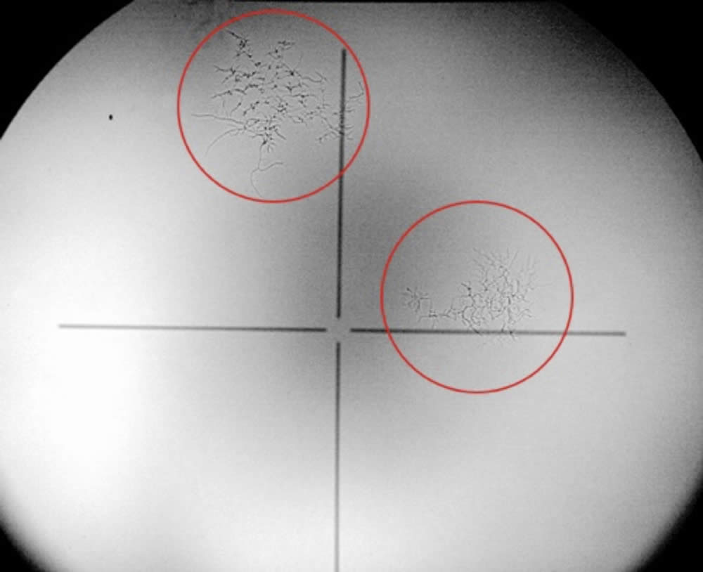

J'ai eu le retour du SAV Leica, c'est des champignons, ce qui me surprend ? (ça n'a pas la même structure sur les photos d'optiques infectées, voir si dessous)
Il me semblait également sur les jumelles Leica Trinovid, qui sont normalement étanches ça ne pouvait arriver ?

"Merci de nous avoir envoyé votre appareil Leica pour réparation.Pendant notre inspection nous avons constaté que votre appareil est infesté avec fungus etmalheureusement notre service n#a pas les conditions nécessaires pour ce genre de réparation."

https://www.cehjournal.org/article/presence-de-champignons-sur-les-composants-optiques-que-faire-et-comment-leviter/

Nos nombreux techniciens qualifiés ont examiné votre Leica Trinovid 8X20 BC et nous pouvons vous assurer qu'il ne s'agit pas uniquement de poussières à l'intérieur de vos jumelles, mais également de champignons.
Veuillez noter que les jumelles compactes Trinovid ne sont pas complètement étanches et ne sont pas remplies d’azote. Ils peuvent gérer les éclaboussures, mais ils doivent ensuite être entièrement rangés avant d'être rangés. Le stockage dans un environnement humide peut également causer des champignons. Par conséquent, les champignons ne sont pas couverts par la garantie.
Nous ne pouvons pas ouvrir des jumelles avec un champignon en raison du risque élevé associé à d'autres produits.
Les champignons sont très agressifs et se propagent rapidement. Avant que nous puissions réparer / nettoyer, les spores doivent être complètement détruites. Cela n'est possible qu'avec un traitement spécial dans un institut d'hygiène en Allemagne. Seul ce traitement coûterait environ 360 €.
Ensuite, les jumelles devront retourner dans notre atelier pour échanger toutes les optiques. Cela aurait un autre coût de 104 €. Cela fait un total de 464 €.
