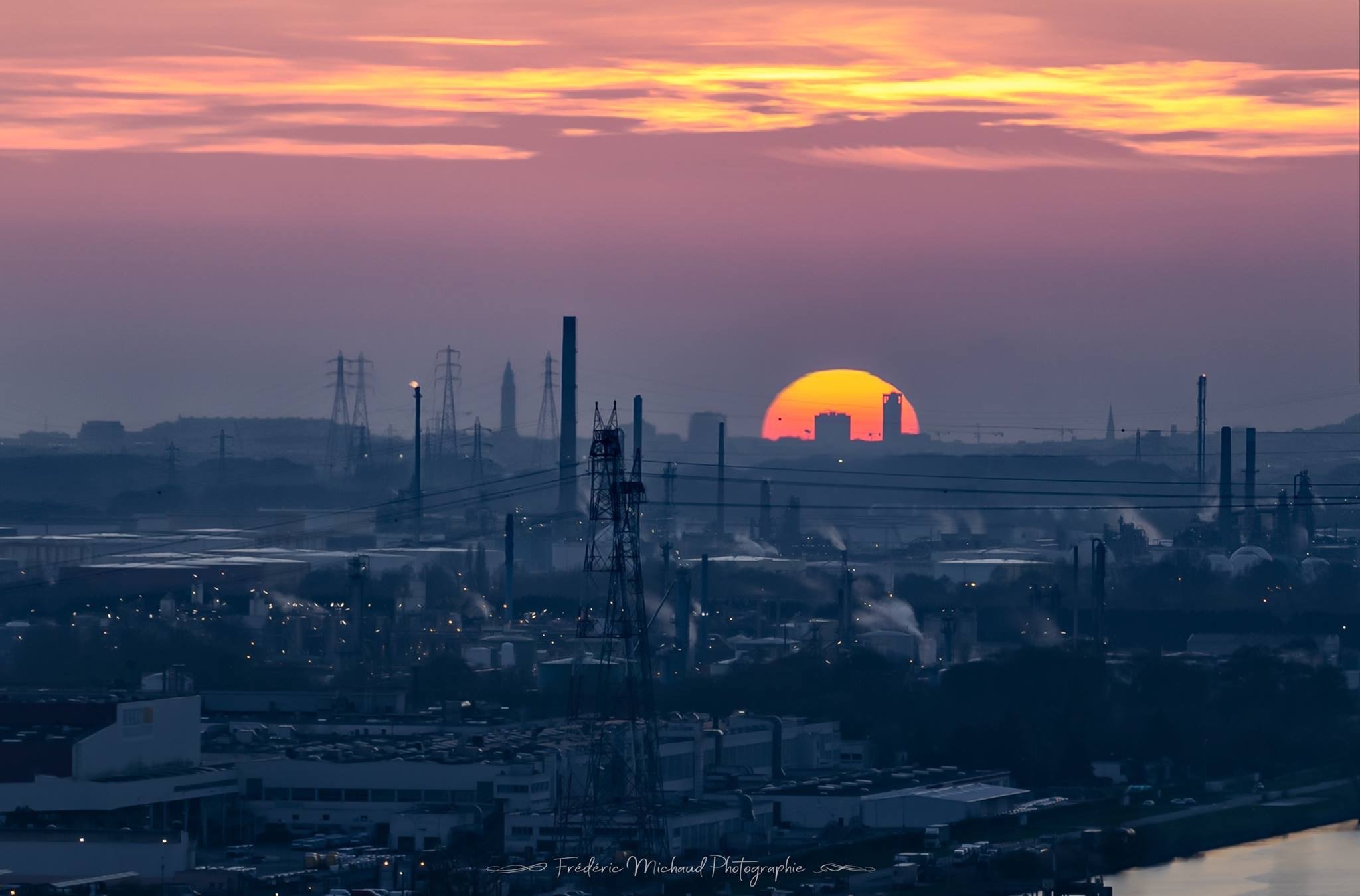

J’ai donc shooté des salves d’une 20aine de photos en rafale, que j’ai ensuite combinées avec AutoStakkert. Le résultat est bluffant, je trouve.
Photo stakkée :

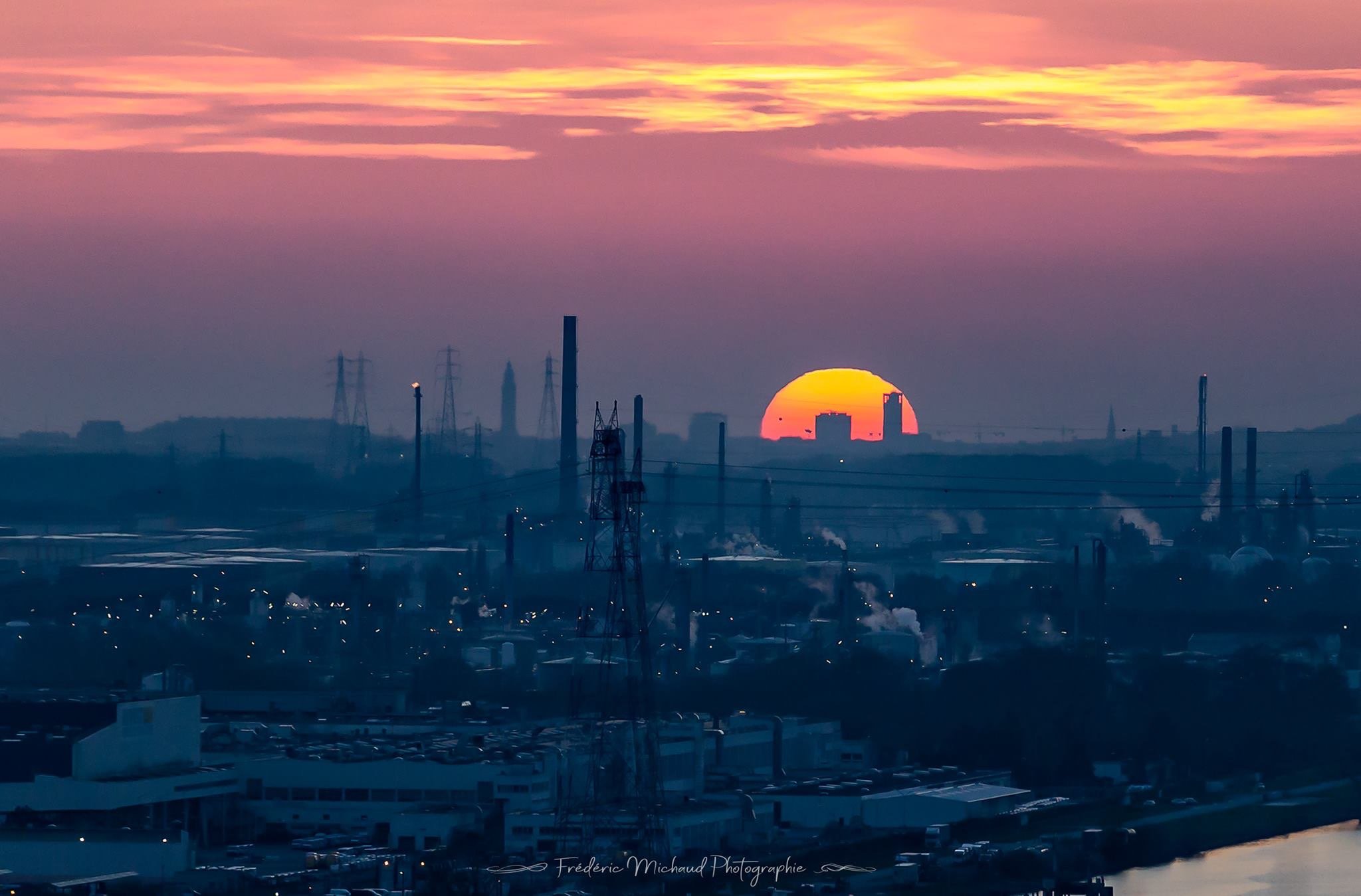

Photo unitaire :
EXIFs :
poses de 1/800s 200mm f/4 400 ISO
Canon 6D, Canon 70-200 f/4 USM
combinaison de 13 sur 20 photos avec Autostakkert, choix manuel des points, drizzle x3 puis réduction.

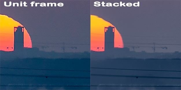

Comparaison des images :
On voit bien comment les détails ressortent (par exemple les fils électriques, ou les grues), et comment le bruit dégringole.
