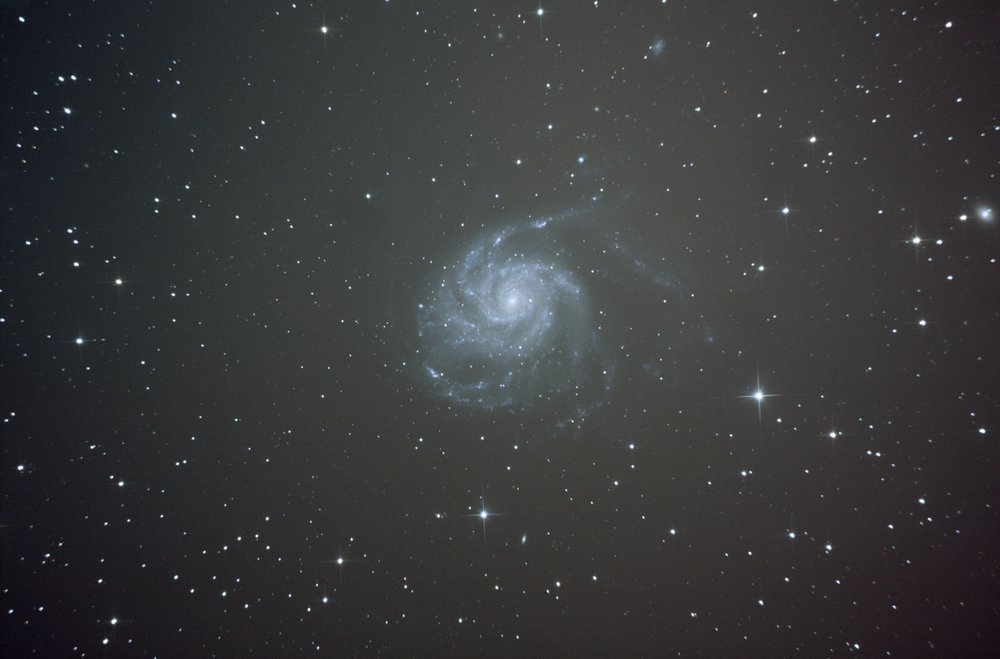

Bonjour les amis, après l'acquisition d'une EQ6 modifié il est temps pour moi de passer aux étapes supérieures.
M'étant contenté de me faire un p'tit catalogue très bruité avec des temps de poses inférieurs à une heure et à me disperser sur plusieurs objets en une nuit avec ma Neq5, je me suis décidé à me consacrer entièrement à la moulinette hier soir.
Mon setup est composé d'un tube Newton 200/1000, d'un APN 450D défiltré Baader, d'une EQ6 modifiée pierro astro et sans autoguidage pour l'instant.
L'image prétraitée est composée de 97 brutes de 120 secondes donc 3h14min de poses cumulées à 1600Iso. 20 Darks et 100 Offset, pas encore de flat je ne suis pas sûr de la technique de prise de vue.
Apparemment il faudrait plutôt descendre à 800iso voire 400iso pour limiter le bruit sur le 450D mais la sensibilité n'a rien à voir, je me suis donc dis que 3h de pose pour limiter le rapport S/B serait suffisant pour un début.
J'avais regardé comment ça se présentait à 160 secondes de pose et il y avait un p'tit filé je me suis donc bêtement dit qu'à 120 secondes ça suffirait largement. Et bien pas du tout, la majorité des brutes ont un filé, j'ai donc décidé de toutes les garder et revoir mon temps de pose pour les prochaines fois.
Néanmoins les filés ne vont pas dans la même direction de certaines brutes à d'autres. De ce fait là j'aurai voulu savoir si on pouvait clairement attribuer ça au vent, au poids du tube, au suivi de la monture ou à la turbulence? J'opterais "instinctivement" pour le vent (20m/s hier soir) combiné au poids du tube mais au final je n'en sais rien.
Après la prise de vue j'ai traité avec SIRIL et le résultat est très satisfaisant pour un débutant comme moi.  Mais pour m'améliorer je dois prendre en compte les critiques de personnes plus expérimentées que moi.
D'un point de vue personnel je trouve que l'image est trop "glaciale" et la galaxie manque de couleur. Après la neutralisation du fond de ciel je pensais qu'en faisant la balance des blancs il y aurait un peu plus de contraste mais je ne vois pas vraiment de différence. Quand je règle l'histogramme je ne vois pas trop de différences non plus sans qu'il y ait trop de perte.
Alors peut-être que le rendu ne peut pas être optimisé plus que ça avec mon APN et 3h de poses.
Enfin les bords sont plus sombres, c'est ce qu'on appelle le vignettage?

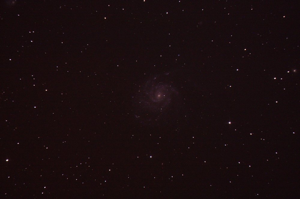

Voici une brute

Salut et bienvenue :)
Pour un début c'est globalement très prometteur.
Il y a 2 heures, Wolfrayet a dit :
C'est dommage car c'est la première chose qui m'a sauté aux yeux. Avec un APN la taille de capteur est importante (même en APS-C) et le vignettage (les bords assombris) est inévitable. La technique la plus simple est d'attendre l'aube et de viser le ciel mais il y a moult techniques adaptées aux besoin de chacun. Ca sert également à corriger les vilaines poussières collées sur le capteur. Ne pas faire de flats c'est se lancer dans bien des galères au traitement.

Sans autoguidage il est difficile d'éviter les filés. Ceci dit au centre de l'image ça semble plutôt bien, le vrai problème c'est l'absence de correcteur de coma. Dès qu'on s'éloigne du cœur on voit la forme typique que prennent les étoiles sans correction. Ca donne un effet vitesse lumière à la Star Wars. Il va falloir investir...
Il est difficile d'harmoniser le fond de ciel sans flats. Il faut vraiment que la structure du fond de ciel soit bien plane pour équilibrer tout ça. Tu peux quand même essayer de faire un retrait de gradient avant de reprendre la balance des blancs. Je ne sais plus si la fonction existe sous Siril mais il faudrait t'y intéresser ;) Sachant que le retrait de gradient de manière générale est à peu près incontournable sous nos latitudes avec un tel champ.
Salut, tu fais bien de te jeter dans le grand bain. C'est aussi cette adrénaline qui fait l'astrophotographie ;)
Pour un essai tu t'en sors très bien. Tu as du signal sur l'objet et tu as bien fait d'augmenter le temps de pose.  2 choses pour la suite si tu permets :
Oui, tu as du vignettage. Sans doute lié à l'utilisation d'un capteur large et d'un miroir secondaire sous-dimensionné comme c'est le cas sur la majorité des newton du commerce. 2 solutions : faire des flats. Ou mieux (ce que je fais) agrandir le secondaire.
Pour la couleur, elle est bien présente. Mais ça manque de rouge. C'est normal. Mets lui un coup de filtre "anti vert" type HLVG (ou HLGV je sais plus comment ça s'appelle depuis que je le fais en autonome).
Tu tiens le bon bout ;)

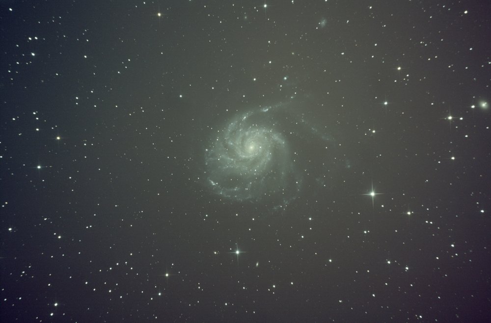

J'ai calé l'histogramme sur Photoshop et ça me paraît un peu mieux
J'ai voulu appliquer le fitre HLVG mais un message d'erreur s'affiche, j'ai donc essayé l'équivalent sur Siril et je n'aperçois quasiment aucun changement.
J'ai p'tet éliminé le surplus de vert avec l'histogramme?

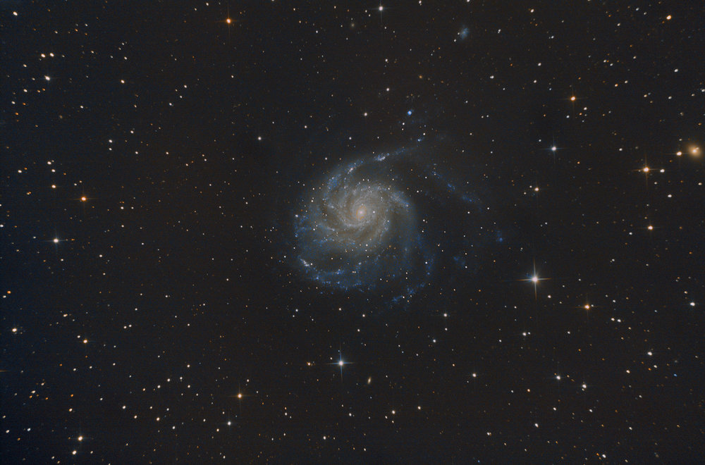

J'ai posté mon image sur un autre forum et une personne a fait sa p'tite retouche perso je vous la montre car c'est à peu près à ca que je voulais parvenir
Chui sur les fesses là. Le centre plus lumineux, les bords plus colorés. Un ciel plus sombre (gradient?) et une galaxie plus fine.
Je commence à me familiariser avec les bases du traitement mais je vois que je suis encore loin d'exploiter mes images comme elles le méritent.
Quelles sont les subtilités qui permettent de sublimer les détails à ce niveau?

Merci, je compte bien garder mes brutes rien que pour garder un souvenir. Je vais m´exercer avec le traitement mais je ne sais pas comment traiter aussi finement comme la dernière image que j'ai posté que quelqu'un d'autre avait retouchée.
J'ai appris sur le tas avec le tuto de Colmic sur Siril, je fais l'étalonnage de couleurs, je règle l'histogramme, extraction du gradient, la saturation, HLVG, et je cale les histo sur photoshop avec variation du contraste et luminosité.
Mais pour faire ressortir les détails et les couleurs je suis encore loin du compte.
