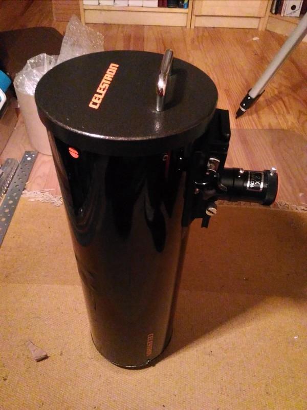

Salut Chartbleu,
C'est quoi le tube? tu peux nous montrer une photo stp?

C'est un Celestron Comet Catcher des années 80 !

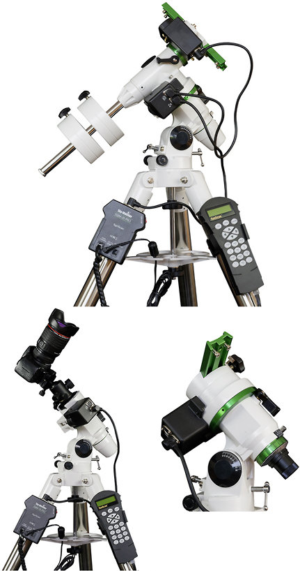

Une petite monture polyvalente, il y aurait l'eqm35 pro goto  sky watcher, conçue pour les petits tube ( env 10kgs en visuel) avec une formulation photo ...
Fred
