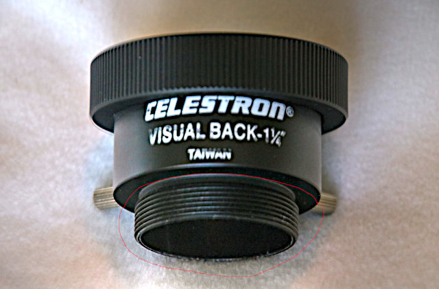

Je sens que sur ce coup là Gérard "Mon dieu qu'il est méchant" 33 va encore se foutre de moi !  :be:
Mais j' ose quand même le demander : sur le visual back Celestron, qu'est-ce qu 'on peut  y mettre sur ce filetage et quel est son pas ?
J' ai l' impression d' être une poule qui vient de trouver un couteau même pas suisse ! :D
Merci  .  :)
On appelait çà autrefois un "porte-oculaire" :)
le modèle original n'a qu'une vis de blocage

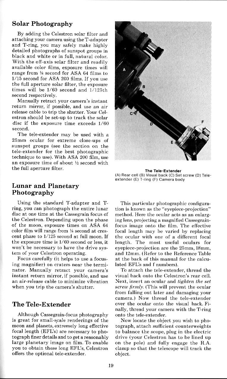

On peut visser dessus un tube "tele-extender" puis un boîtier photo avec une bague T pour faire de la photographie par projection oculaire
(avec un oculaire in the visual-back ).
Le filetage je ne sais pas, mais sûrement US
regardes la notice du C8 orange au club vintage.
Je n'ai pas trouvé de combine pour utiliser çà en VA

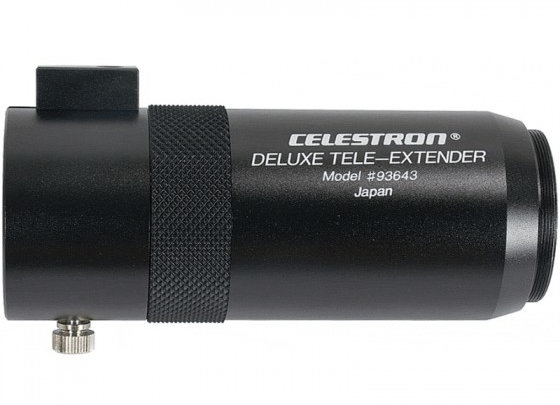

Comme j' ai ce tele extender ( ci-dessous), je me suis dit que ça ferait une belle extension utilisé sans oculaire, mais maintenant la question est : comment fixer la caméra sur ce tele extender prévu pour une bague T2 ? :D     :?:   :bang:
