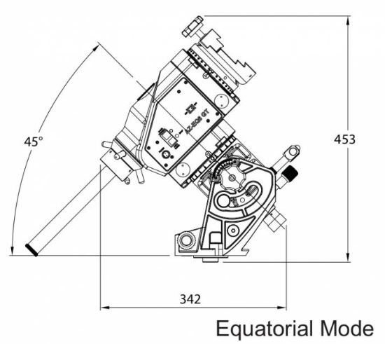

étant en train de choisir entre EQ6R et AZEQ6, j'aurai besoin d'une mesure sur la EQ6R que je ne trouve nulle part.
Si un possesseur de EQ6R voulait bien me donner cette information cela m'aiderait à savoir si cette mesure est très différente de la même sur ma Orion ATLAS actuelle.
Je mets ci-dessous le schéma que l'on trouve sur les AZEQ6, et c'est la mesure qui fait 453 qui m'intéresse. Donc du dessous de la base, jusqu'au dessus de la platine de fixation du tube quand cette platine est horizontale.
Sur ma EQ6 actuelle, cette mesure est d'environ 49 cms, j'ose espérer qu'elle sera inférieure sur la EQ6R, déjà celle de la AZEQ6 est nettement inférieure.
Merci de la précision..
Bernard
ah merci, et bien je n'arrivais pas à le trouver, donc c'est ok, je peux comparer, mais elle fait quand même 5cms de plus que la AZEQ6, et 1cvm de plus que l'ancienne EQ6 je crois... Je vérifie...
Edit : vérification faite, c'est la même mesure sur l'EQ6, donc même encombrement ou surtout hauteur d'emport avec la EQ6R.
