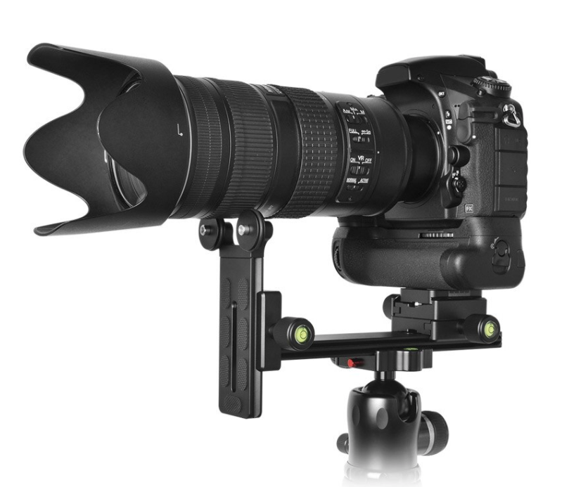

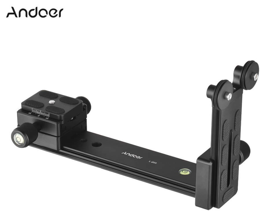

Pour le samyang 135, après avoir fais pas mal de recherche sur Aliexpress et ailleurs, je pense avoir trouvé une solution bcp moins chère que les colliers Novoflex ou autres systèmes onéreux...
Je le monte sur un Nikon D750 et une star adventurer mini.
C'est un support universel de téléobjectif, qui s'adapte par rails coulissants, pour moins de 30€.
Je l'ai commandé, il est en route, mais le samyang 40 jours que je l'attend, rupture de stock chez mon fournisseur Miss numérique...
https://fr.aliexpress.com/item/33026961509.html?spm=a2g0o.productlist.0.0.17243aabkzrFDu&algo_pvid=90f691f8-f1a9-4400-8a0c-1f440ca5ee2c&algo_expid=90f691f8-f1a9-4400-8a0c-1f440ca5ee2c-16&btsid=0ab6d69f15988952576268148e1f94&ws_ab_test=searchweb0_0,searchweb201602_,searchweb201603_
Ca semble être une très bonne alternative, je vous dirai quand je l'aurai reçu si c'était une bonne idée...
