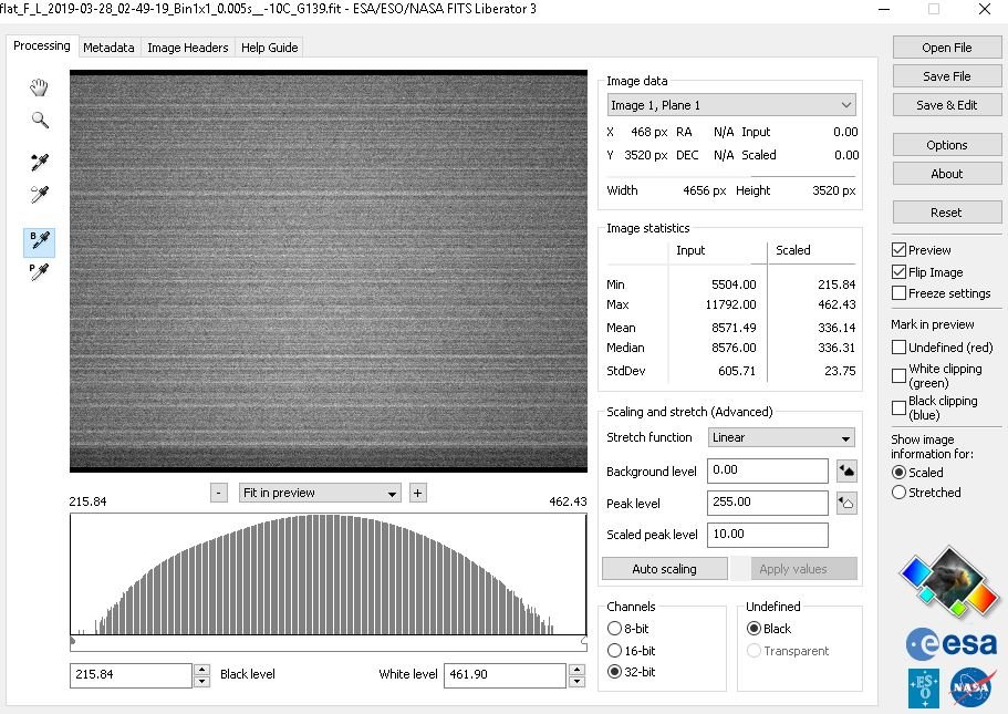

Je viens de réaliser des flats avec une système à flat "Gerd Neumann acheté chez pierro astro sur une MEADE 5000 avec pour imageur une ASI1600 Monochrome avec le logiciel APT. Gain 139 pour la caméra. J'ai fait en sorte que histogramme soit centré (temps de pose 0.005 s en binning 1x1) . Mais au malheur j'ai des stries sur le flat et celui ci est inexploitable pour un prétraitement 1000ADU d'amplitude des rayures !.
avez vous dejà rencontré ce problème ?
Merci si vous avez une piste.
Je vais faire d'autres tests ce soir et tester l'aide a la réalisaation de flat CCD de APT
bonne fin de journée.
Bonjour, pas spécialiste des flats sur caméra, mais le temps de pose de 0,005 seconde me choque, mais je peux me tromper.
Il serait possible d'avoir une brut du flat.
Yves.
Je ne suis pas spécialiste (ceux là me contrediront peut-être). Mais des flats à 0,005 sec ouvrent la voie au bruit de lecture (offset).
En gros tes flats emmagasinent de la lumière, donc du bruit photonique qui se moyenne en empilant. Si ce signal photonique est proche du signal d'offset c'est pas bon. Voilà mon humble avis. Augmente (significativement genre 1/2 sec) ton temps de pose et ça devrait le faire.
Plus globalement, je fais plutôt du 1/3 2/3 en histo (un poil plus à droite que toi).
Bon ciel,
JF
Merci pour ces réponses. J'ai utilisé l'outil d'aide au flat ccd de APT et le résultat est que le temps de pose déterminé est de l'ordre de 0.09 sec.  sur mon hystogramme j'ai un niveau ADU moyen de 300 ADU pour un capteur de 12 bits donc bien faible et donc comme vous dite le temps de pose est bien faible.  c'est l'hystogramme de APT qui m'a trompé. l’échelle n'est apparement pas les 12 bits.
