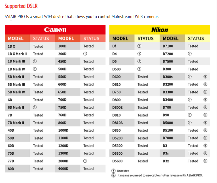

Je fais de la photo avec un setup lunette 102 f/5 triplet et APN CAnon 650D sur monture AZEQ6,  j'aimerais savoir s'il y a moyen de faire du visuel assisté en plus sans nouveaux frais? @Grabakr as tu essayé du coup depuis le temps? Ou quelqu'un d'autre?
Le 15/10/2020 à 13:16, LucaR a dit :
Je remonte ce sujet car il m'intéresse 🙂
Oui j'ai complètement oublié mais avec l'ASIAIR Pro tu peux faire du livestack et ça marche super bien, avec une grande tablette ça rend super avec mon 70D Astrodon que j'utilise soit avec le N203/1000 ou avec la 80ED sur mon EQ6 modifiée Rowan. Setup simple à mettre en place et super pratique avec l'ipad connecté en Wifi !

Le 17/10/2020 à 14:22, Grabakr a dit :
J'ai fait une démo pendant une soirée chez un ami tout le monde était ravi et impressionné.
Mais comme tu dis sans nouveaux frais je ne sais pas, j'avais utilisé dss live il y a quelques temps c'est pas mal du tout
J'ai sorti cette photo avec ce setup Asiair je ne tournerai qu'a ça désormais, tellement pratique.
https://www.astrobin.com/ia4d6t/B/?nc=user
J'aimerais savoir comment tu fais communiquer ton canon avec asiair alors que l'asiair ne permet que de connecter du matériel zwo ? Modification du logiciel ?
