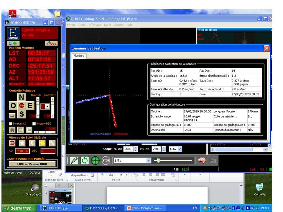

Vérifie alors la calibration et fais nous un screen
Quand ça guide, a gauche des courbes, dans réglages met toi en arc secondes et non pixel

image d'une calibration de ce posthttps://www.webastro.net/forums/topic/171791-echantillonnage-et-autoguidage/?page=2&tab=comments#comment-2646192
tant que tu n 'obtiens pas
- les 2 axes un peu prés perpendiculaire (l'orientation n a pas d'importance pour l'instant,
- les points blancs un peu pres sous les points colorées
cela ne sert a rien d'aller trifouiller les parametres de guidage présent sous la fenetre montrant les courbes

Etant donné que je suis en nomade (en montagne à 1400m loin de toute antenne 4G) , je vois pas comment envoyer un screen en direct ??
Bon .
Dans un premier temps ouvre un post dans matériel pour avoir plus de réponse en donnant le max d info et décrire ton enchaînement des actions.
Il ne fait pas hésiter à faire des copies d écran sur le terrain et nous les envoyer. C est souvent très complémentaire a ce que tu écris.
Affiche ta calibration et envoie nous une copie écran.

Il faut nous envoyer des copies d écran des fenetres du cerveau et de la calibration ( tu y a accès même à postériori.)
...Je voudrais bien, mais il faudrait déjà que je fasse la map...car j'ai l'impression qu'à l'écran, en fait c'était du bruit dans le carré vert détecter par PH2 (...du coup l'étoile ne peux pas dévier, et étoile perdue, logique
