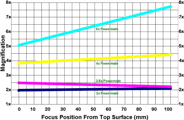

il y a 26 minutes, astrocg a dit :
une barlow 2X permet de faire varier le grossissement en augmentant le tirage avec un tube allonge
un zoom fait main en quelque sorte
en moins confortable... (équilibrale, progression)
mais en moins cher 🙂

il y a 55 minutes, astrocg a dit :
Je crois que les grossissements obtenus grâce aux powermates ne varient pas avec les différents tirages.
(http://www.televue.com/engine/TV3b_page.asp?id=53&Tab=_app)
Je regarderai par la suite pour plus grossir, visiblement le nagler zoom à l'air d'être très bon.
