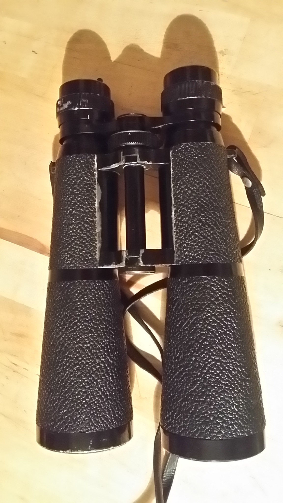

Il y a peu je suis tombé sur une paire de jumelles datant des années 60. Ce sont des jumelles allemandes avec prismes en toit, des 10x50, de environs 830g, dans un piteux état.
Je n'ai pas songé à prendre une photo avant le début du nettoyage.

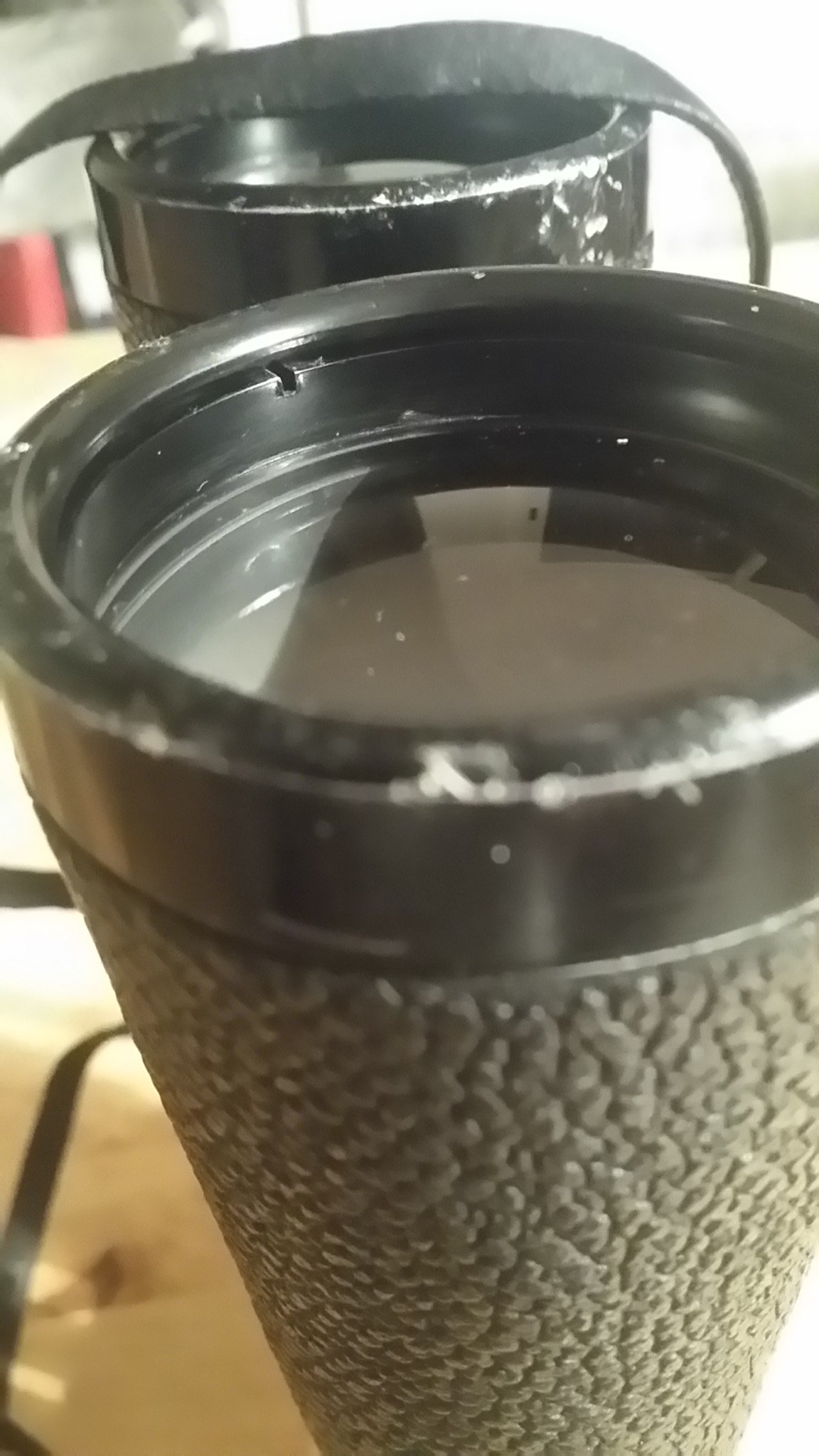

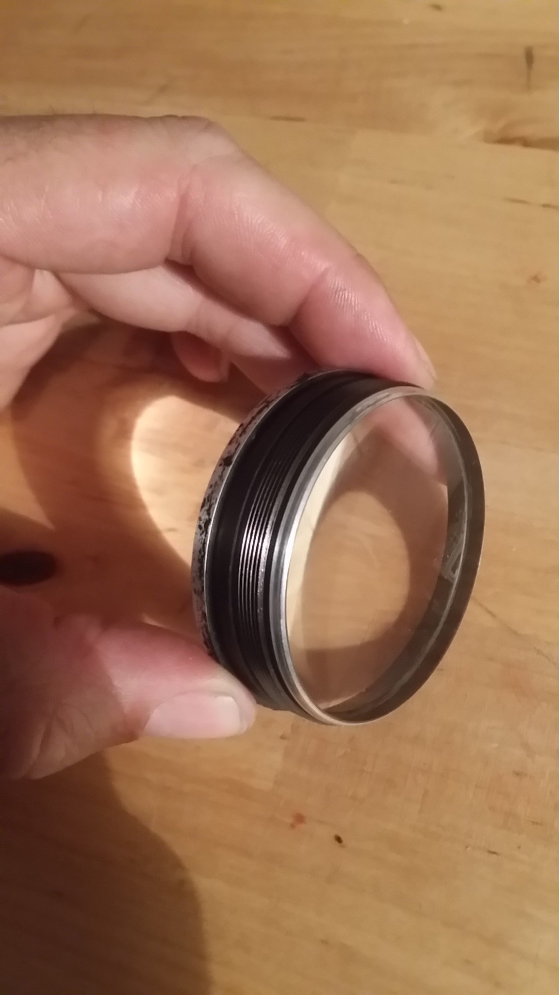

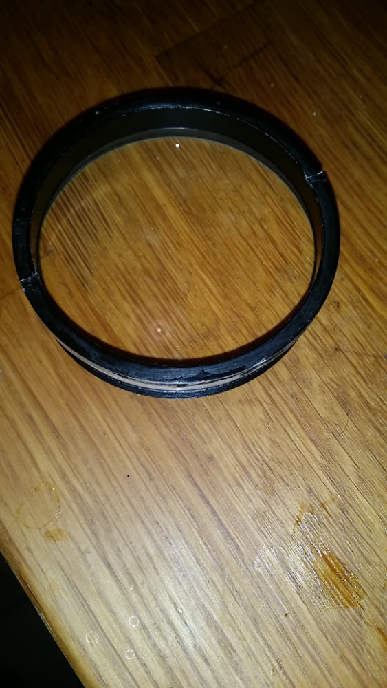

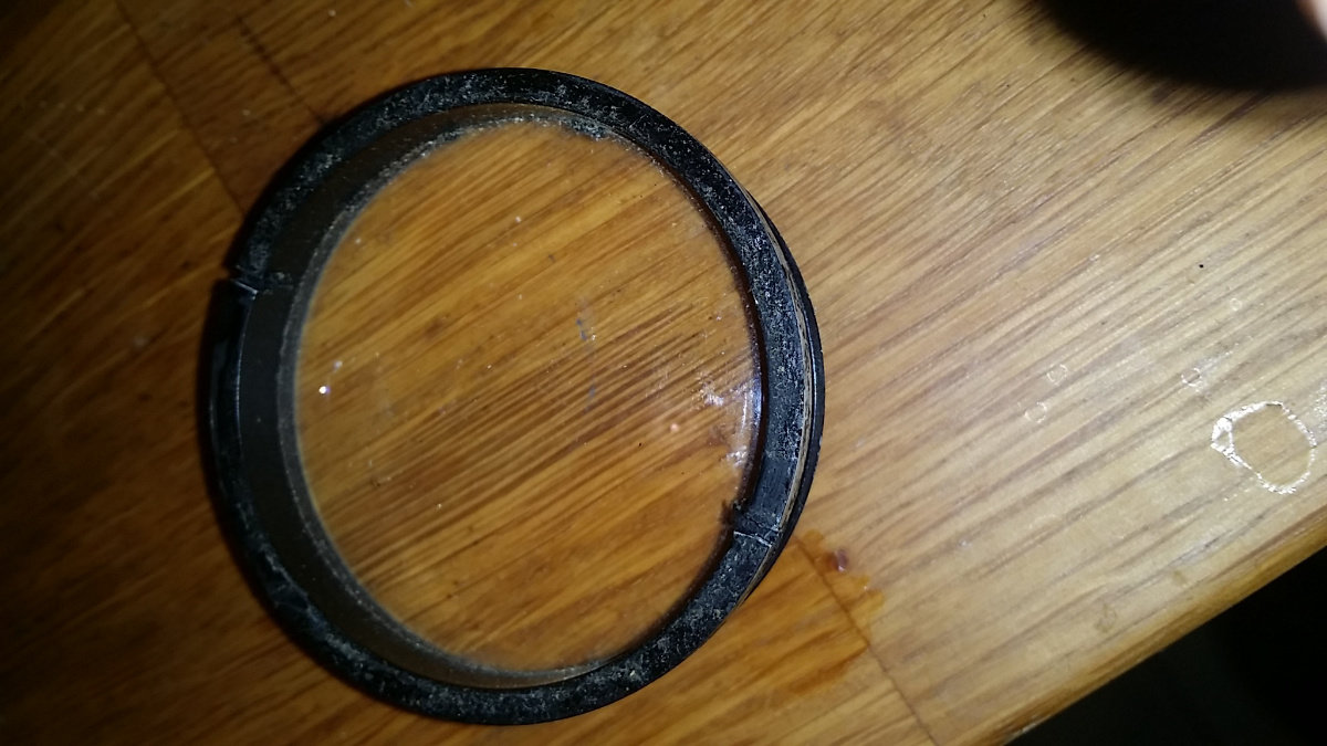

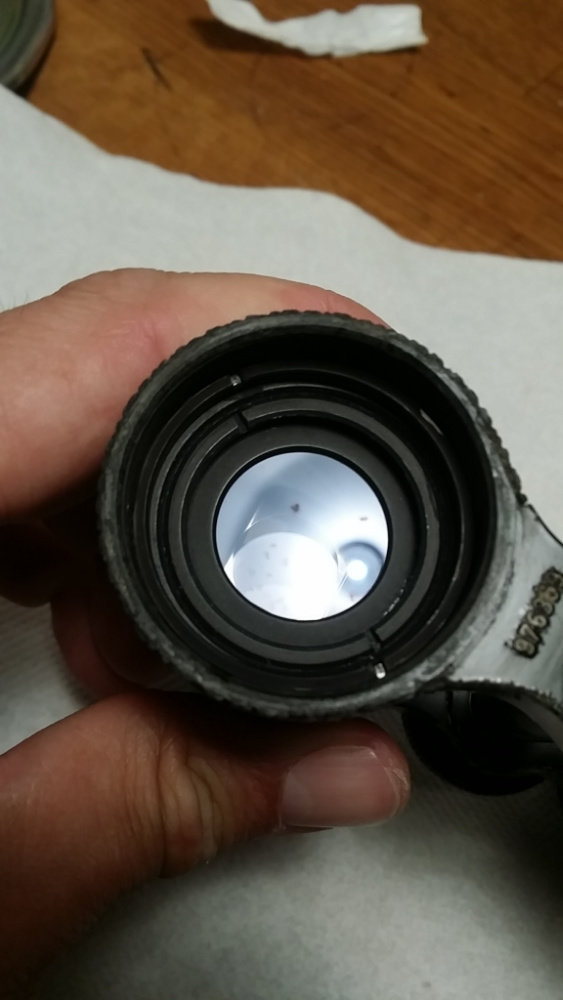

1- les lentilles frontales: champi et gras cahoutchouteux.

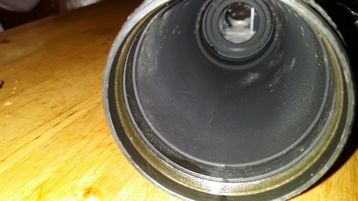

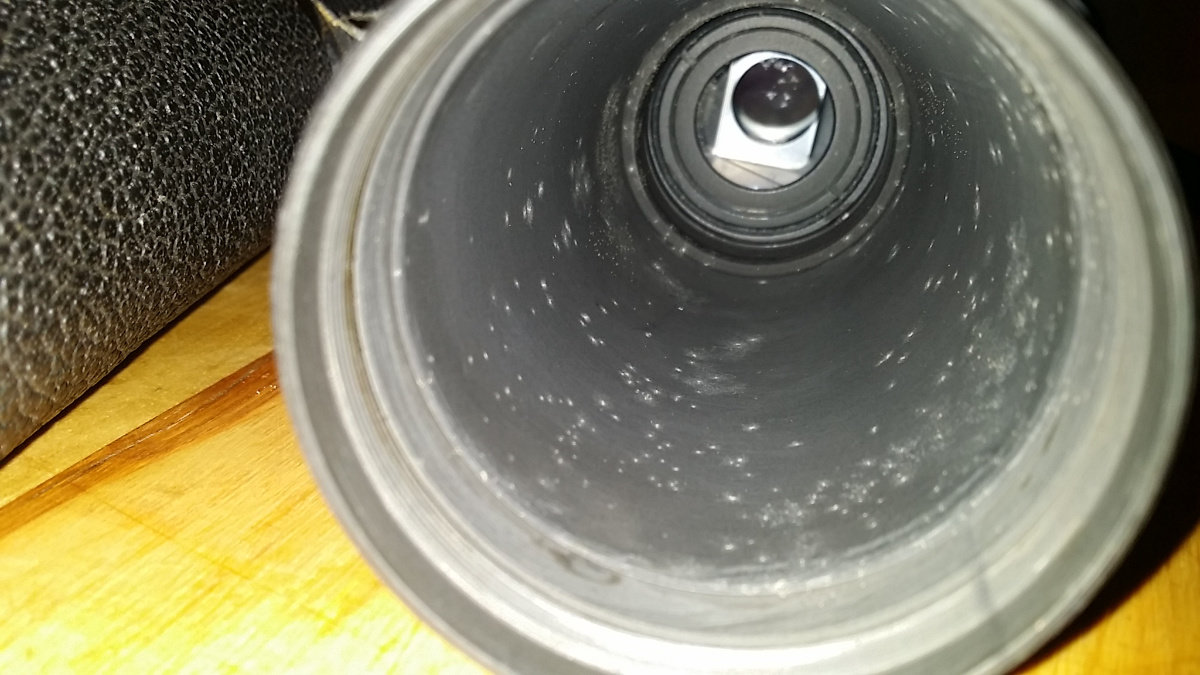

Des champis également sur les prismes
dialyt00.thumb.jpg.1f79a0beba98852a0203ee2a63832a7b.jpgdialyt01.thumb.jpg.1da7552bc235562331c5479462567d46.jpg
Une fois nettoyés, quelques ombres restent sur les prismes, mais les doublets sont nickels, le revêtement bleuté est épargné.
dialyt06.thumb.jpg.a13584556910e360921c822792845f67.jpgdialyt07.thumb.jpg.707324aa77bdf620a614d341ec5027f6.jpg

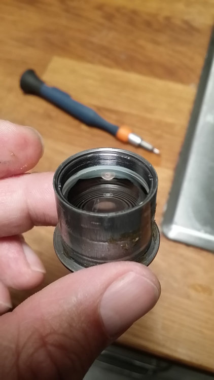

L'espèce de graisse noire vient d'un joint torique en caoutchouc qui isole la lentille frontal de la bague frontale métallique qui a fondu et graissé toute l'optique et le barillet.
(il se trouvait dans l'interstice sur la photo)
Le barillet est solidaire du doublet, chose assez surprenante, les lentilles sont scellées ce qui rend le doublet étanche. C'est propre et bien ajusté.

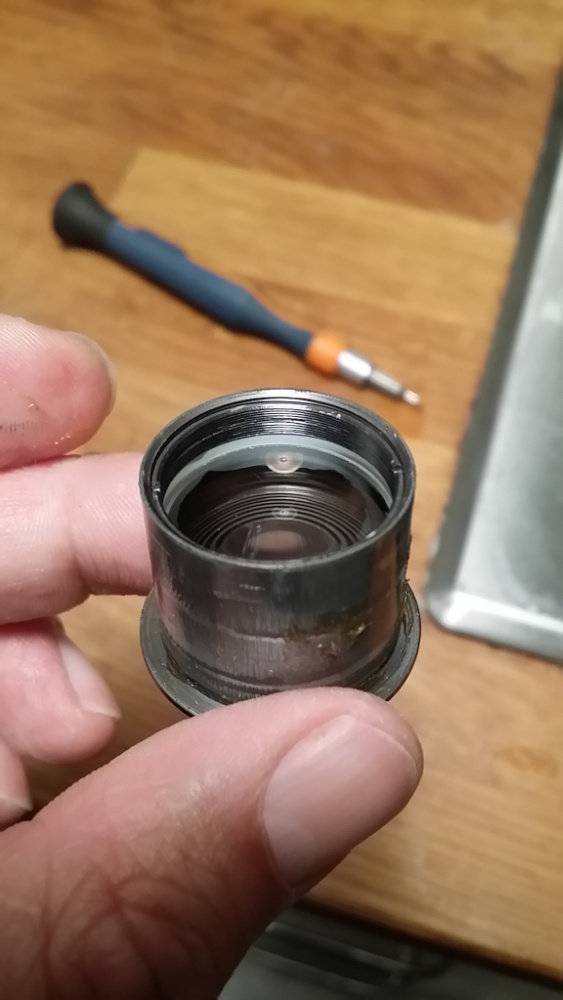

2 - la partie oculaire:

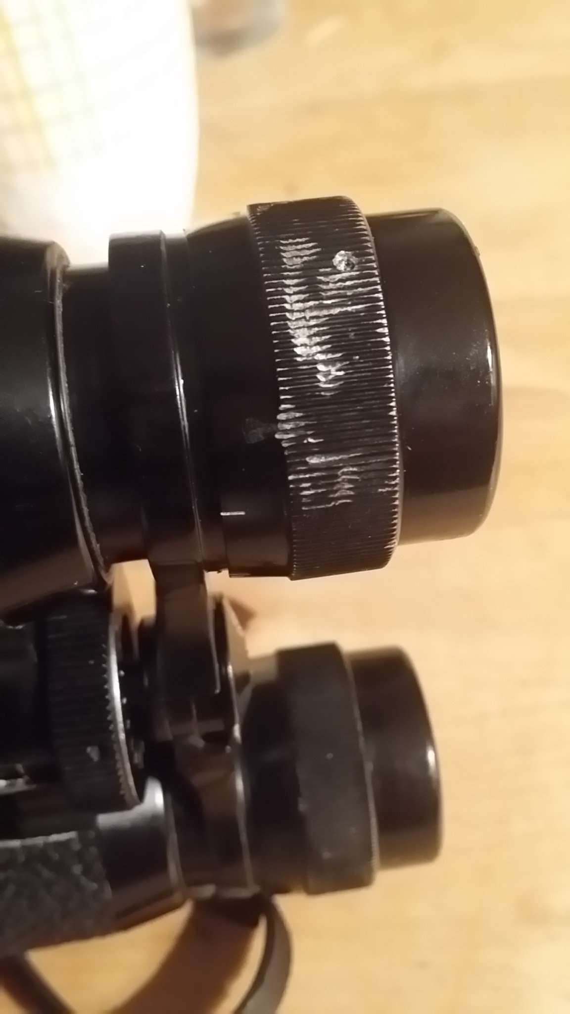

1553811706088-1992573138.thumb.jpg.36146c6f0ea0c3875d58fadf69da5ad3.jpgL'oculaire réglable est bloqué et a été forcé.

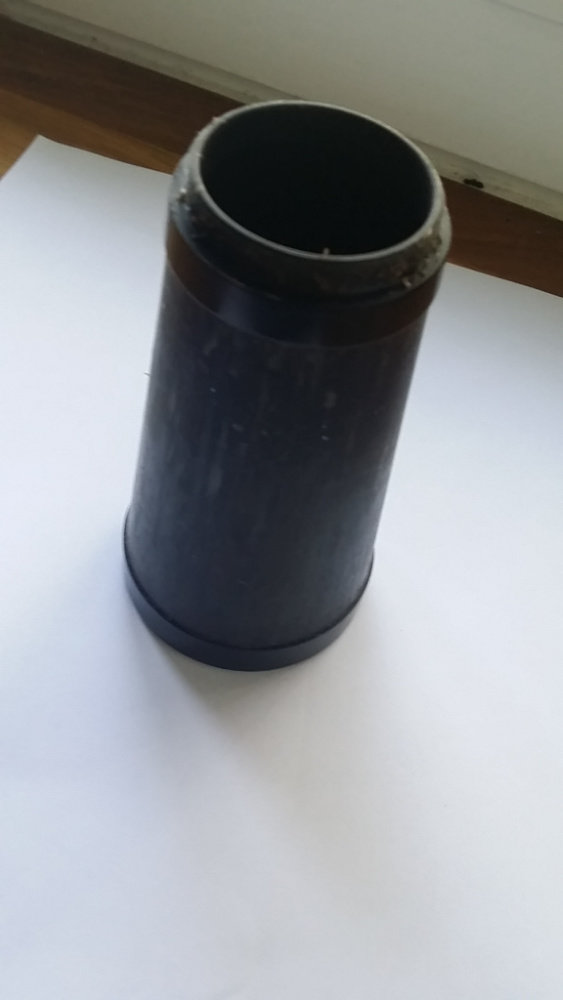

dialyt04.thumb.jpg.e22fab793140749a2d34d305951ae84a.jpgDémontage + dégrippage. Ça marche.

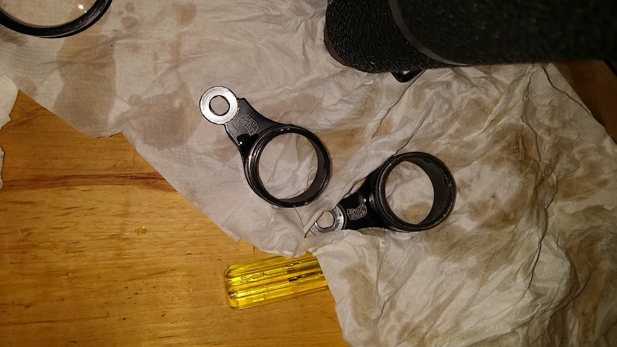

Ce qui est interessant, c'est qu'au démontage de chaque pièce, je trouve tout très bien lubrifié, malgré la 50aine d'années de l'objet. Tout s'emboîte parfaitement, il n'y a aucun jeu. C'est de la bonne mécanique.
dialyt05.thumb.jpg.57b7e13918e67de14141d4b285d98f81.jpgLes oculaires ont un léger voile sur les bords, certainement dû à la colle qui a viellit.

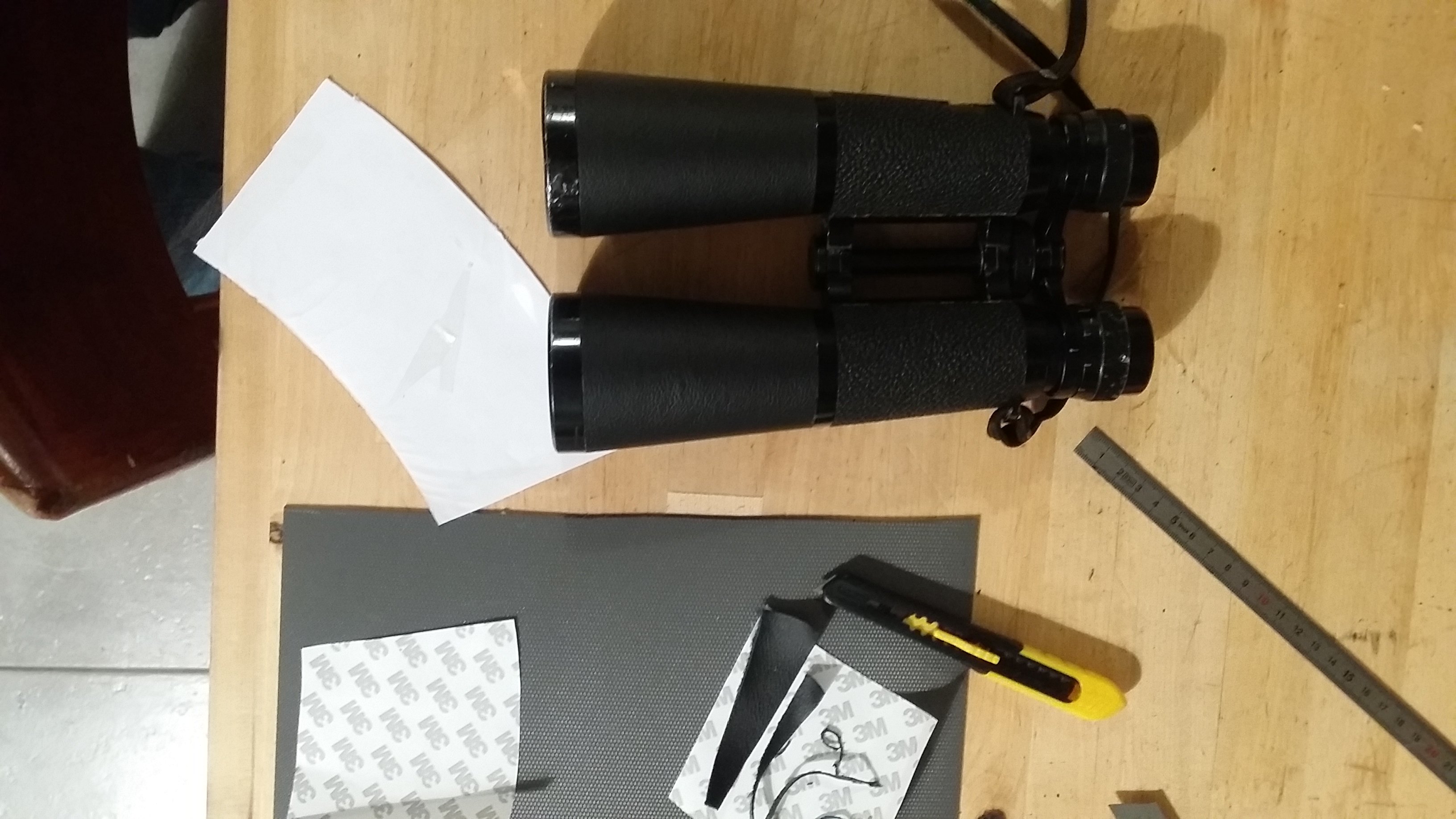

Le cuir est arrivé:

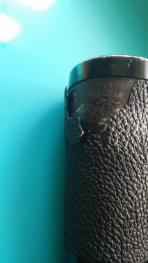

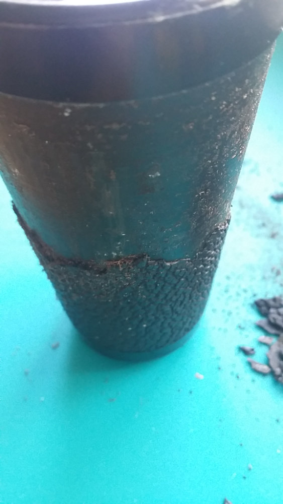

Premier test, je commence le grattage :
dialyt10.thumb.jpg.d3e8d691a760d2bdf293ffba5e1578e9.jpgdialyt11.thumb.jpg.8c892226af492d0f088f084cf6072096.jpgdialyt12.thumb.jpg.1815729b5bea845dbd442d5c0da034a8.jpg

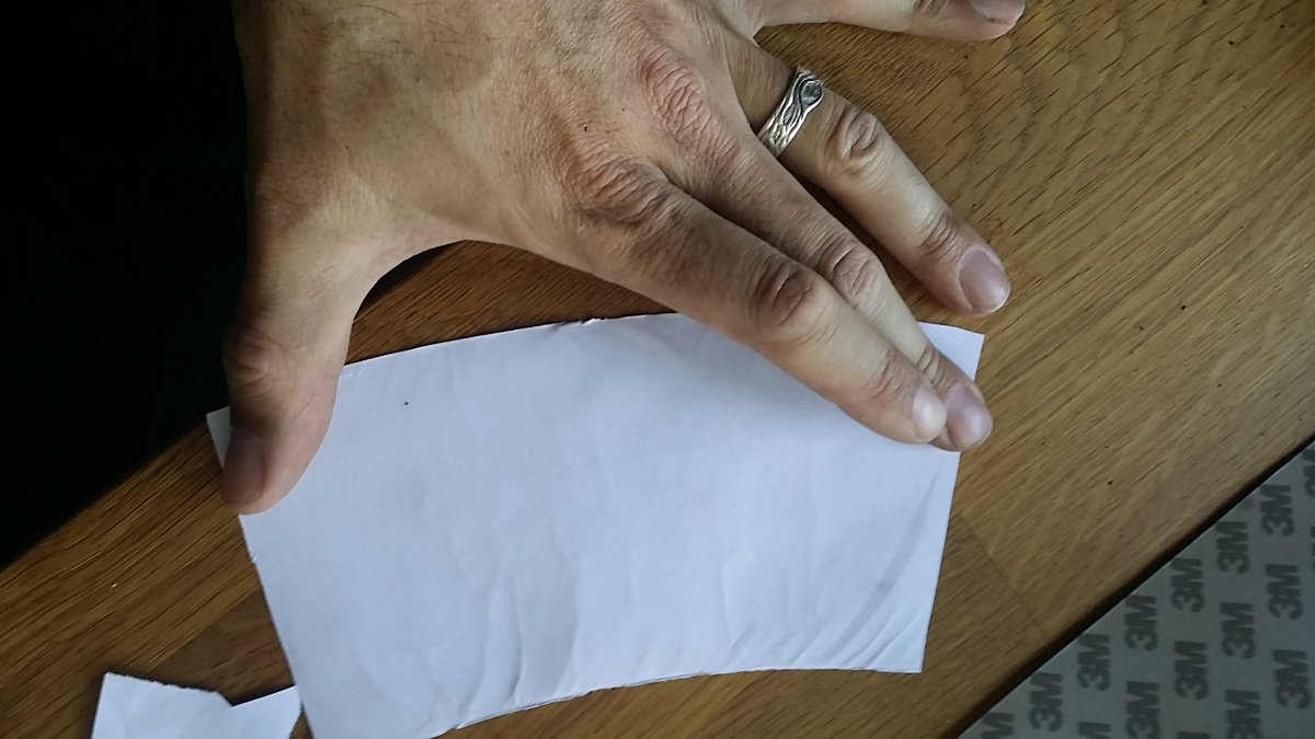

Décapage d'un fut terminé, je fais un patron en entourant le fut avec une feuille de papier et découpe le cuir:
Collage terminé, le cuir est propre et agreable au touché. Ce 'est pas la même texture, mais c'est très plaisant en main.
à suivre...

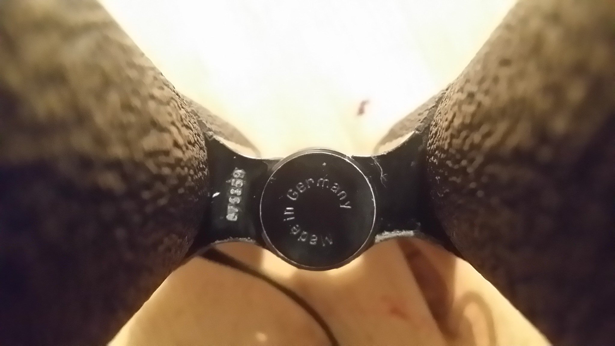

J'ai fais quelques recherches sur internet et il semble que Hensoldt soit une marque créé par Moritz Hensold en 1852 puis racheté par Zeiss en 1928. Dans les années 60, c'est encore une marque de Zeiss côté Allemagne de l'ouest.
c'est assez difficile de trouver des infos sur cette marque à cette époque, mais ça à l'air d'être de l'optique de qualité.
Edit:
D'après cette page:
https://www.flickr.com/photos/binocwpg/6575572289
il semble que les prismes hensoldt ont été utilisés sur les modèles dialyt de Zeiss.

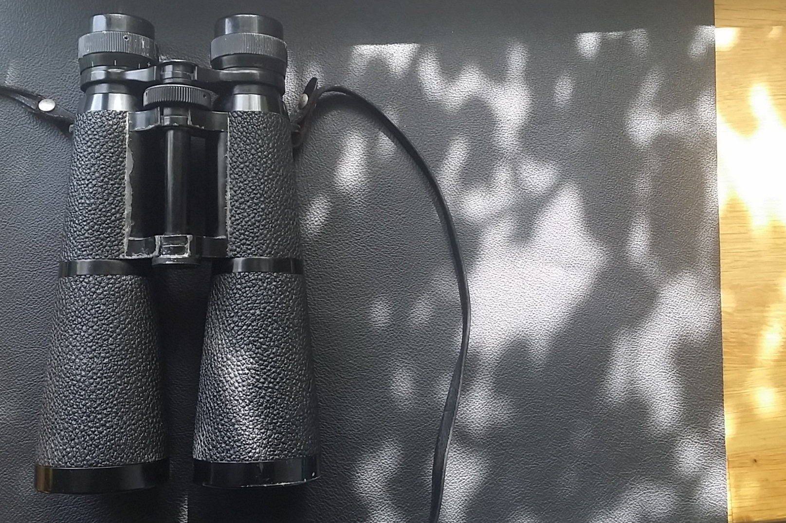

Petit avancement, le remplacement du cuir se poursuit petit à petit, ça commence à prendre forme.
Je continuerai ce week end.

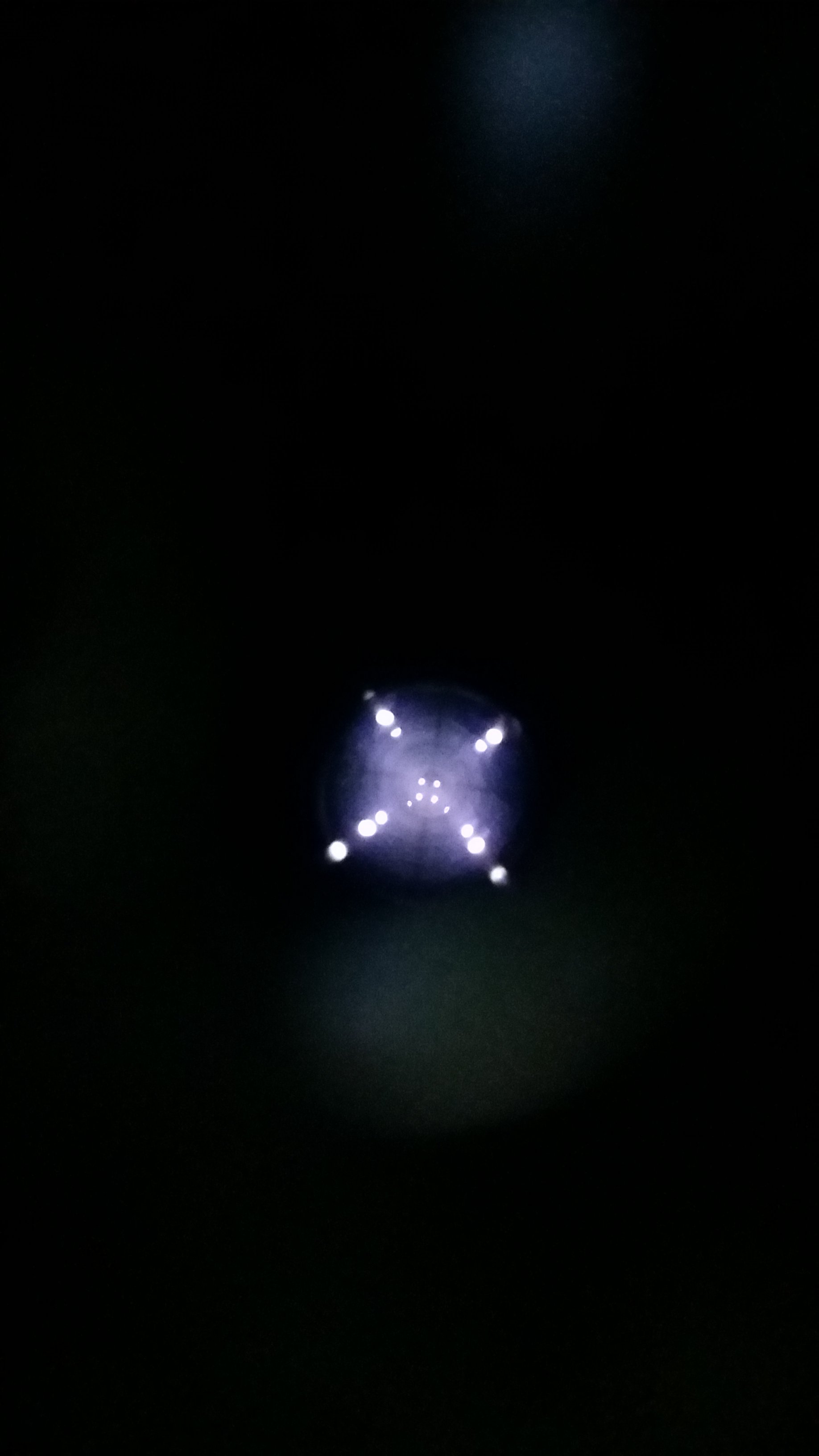

Petite verif sur l'alignement des éléments avec le colimateur de carlo rigo:
Oeil gauche :
Oeil droit:
bon, en photo au smartphone, c'est moyen, mais en visu, c'est bien net et ça paraît bien aligné.

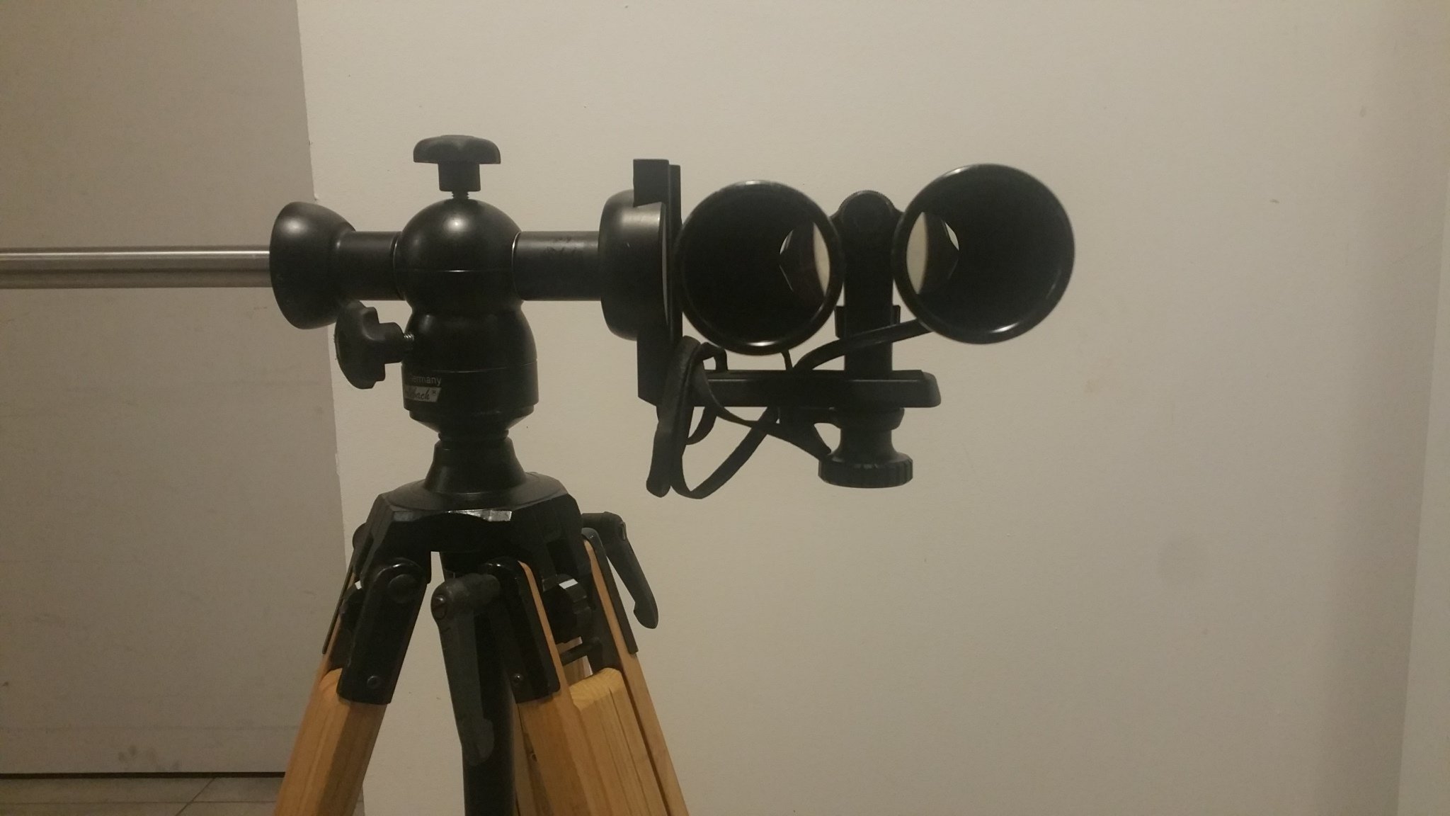

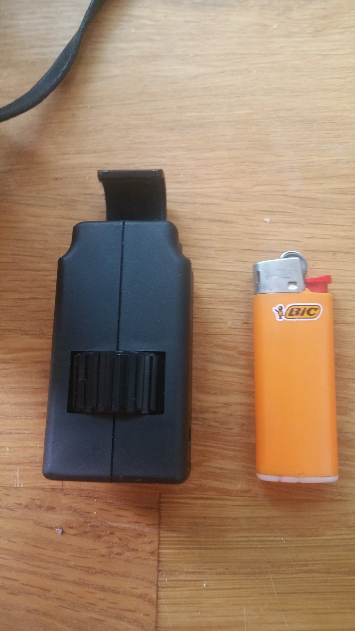

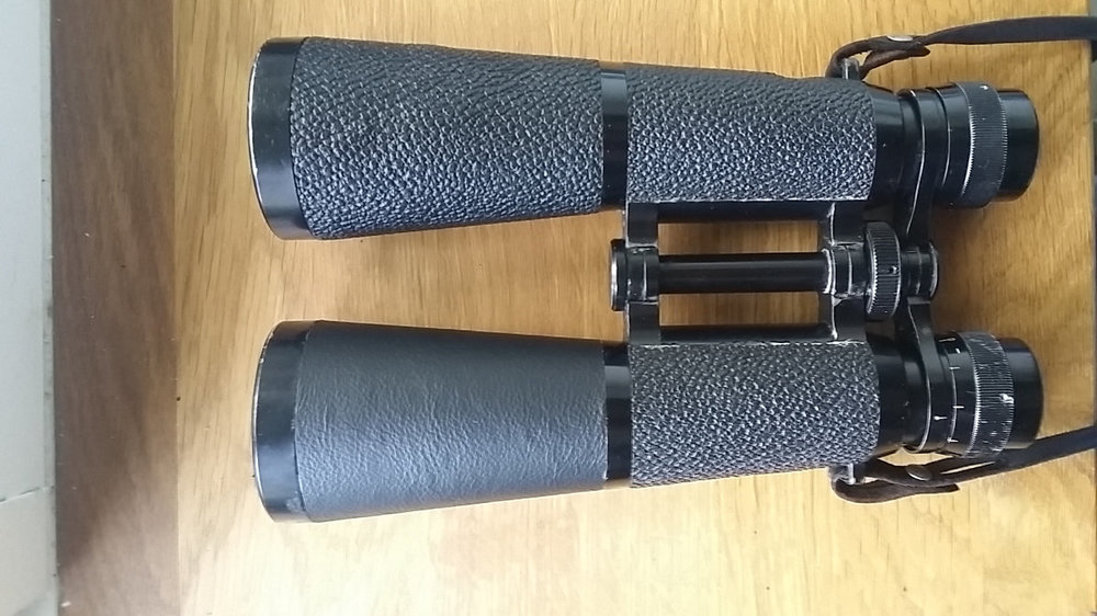

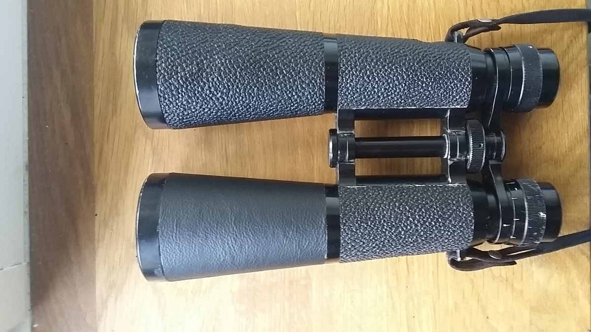

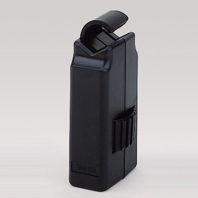

J'ai bien reçu le truc pour fixer les jumelles.
C'est petit et en plastique,
Mais c'est stable, plus que ce que j'ai pour les 12x80.
Du coup ça a de l'allure, on dirait wall'e20190726_211551.thumb.jpg.4a511cefc97ce9bffcf79274515ad8bb.jpg
