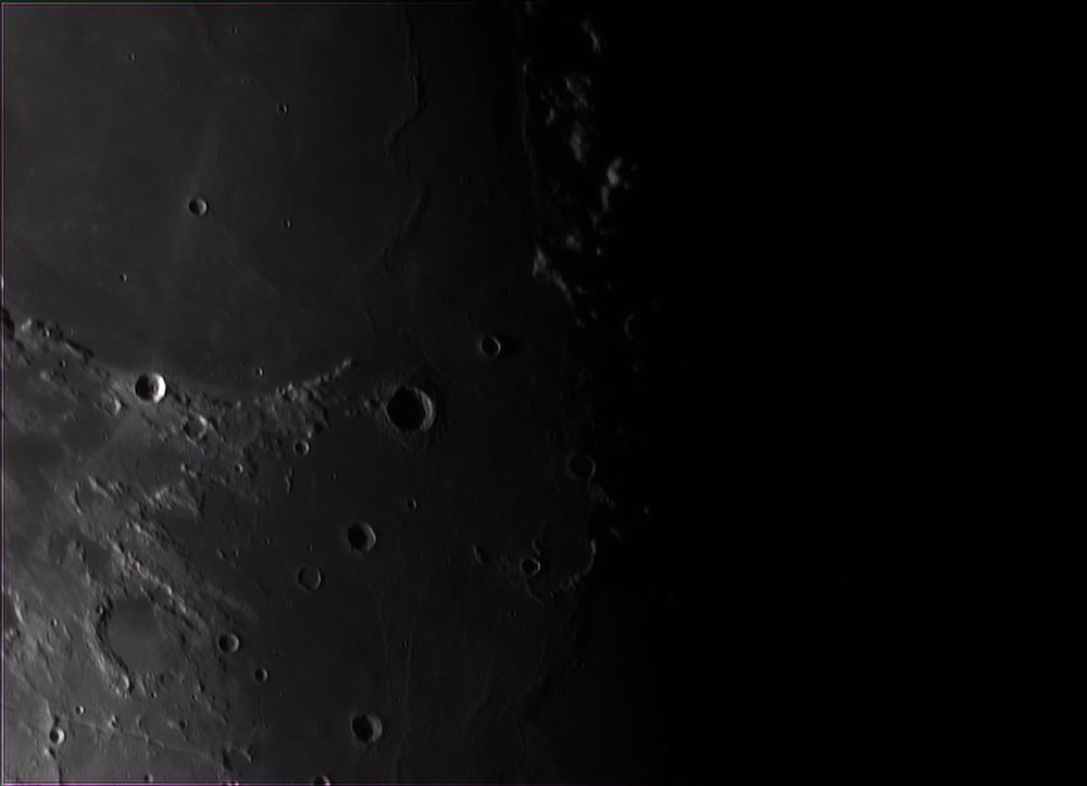

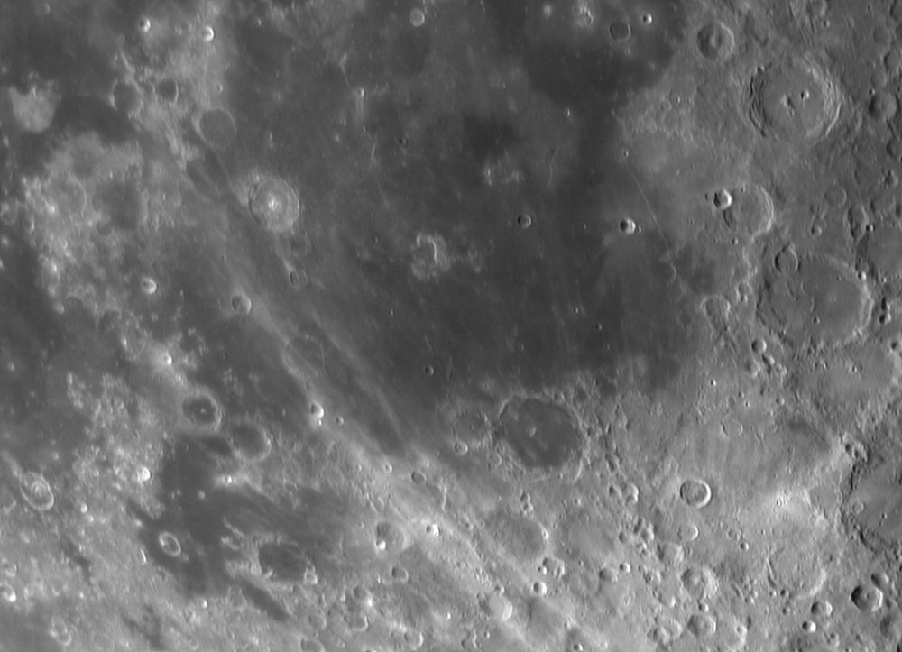

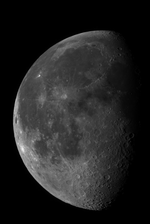

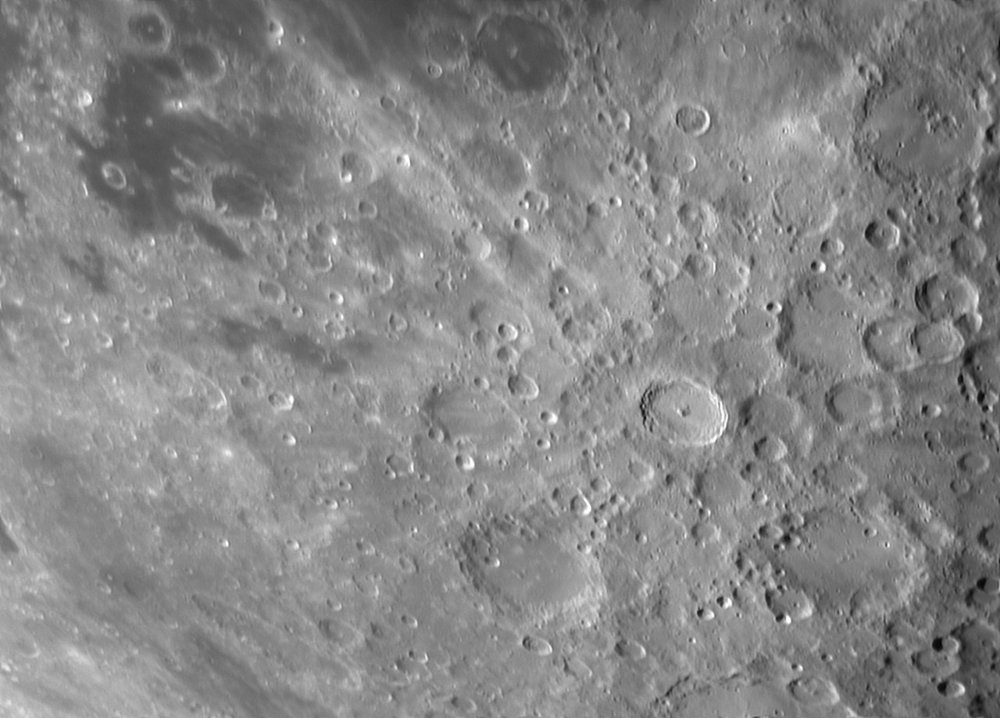

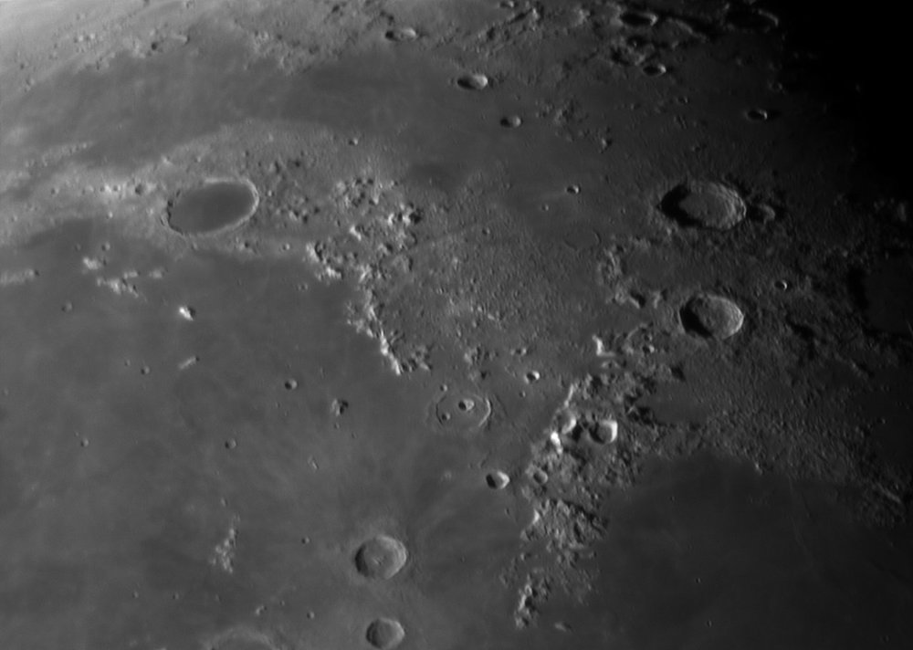

Prise le 26 Mars de bon matin, entre 5H30 et 6H.
Bigre que ce n'est pas haut par rapport au 1er quartier.
Seulement 20°, turbulence de folie.
J'ai tout fait pour limiter la casse, j'aurai quand même dû passer en IR 742 voir 850 au lieu du rouge #21.
Ce sera pour une prochaine fois :)
Au foyer de la lunette achro 120/600, filtre vert #58, Asi224mc, 3 tuiles.
1965575726_Moon_054449_260319_ZWOASI224MC_G_AS_P50_lapl6_ap200_stitchast.thumb.jpg.b22a0e7667ebba9f66f7761e90a06201.jpg
Au foyer du C8, filtre rouge #21.
Passage par Pipp pour débayeriser en HQ Linear, split des 3 canaux RGB.
Passage du film G dans AS3.
Déconvolution Wiener et Ondelettes avec Astrosurface 0.92

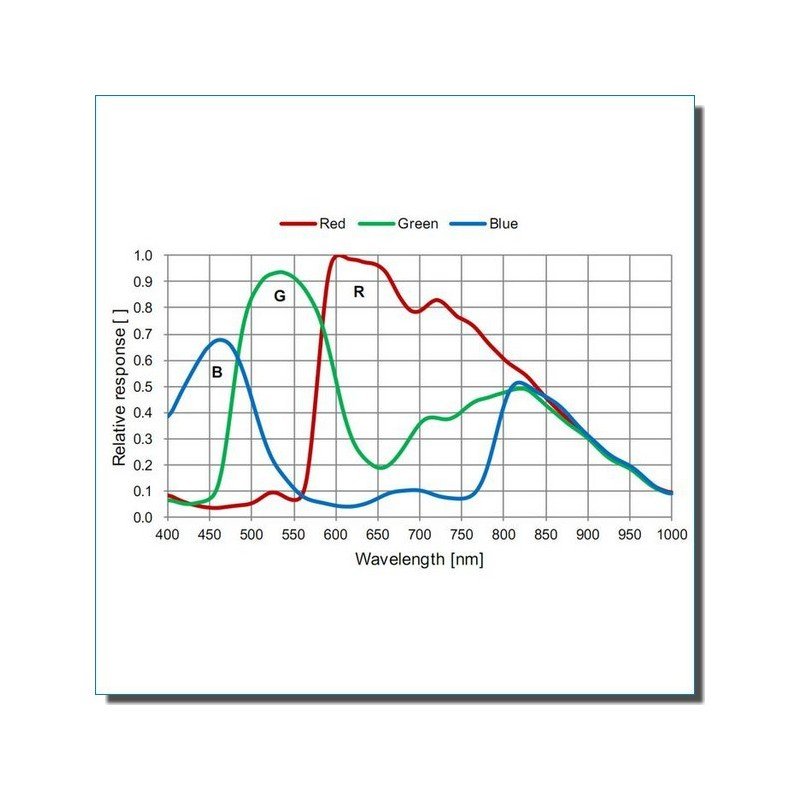

Va falloir que j'explore plus avec le filtre IR850nm, les 3 canaux se rejoignent à cet endroit là, et la 224 se comporte alors comme une cam mono (les 3 canaux RGB ont la même réponse, il suffit de mettre B et R à 50.)

C'est d'ailleurs pour cela que ZWO en commercialise un sous son nom.
Voici la courbe du capteur:
A 850nm, les canaux RGB se rejoignent et sont donc illuminés de la même façon.
L'expo n'en pâtit pas trop, ça reste très sensible.
En mettant dans Firecapture ou Sharpcap les canaux R et B à 50, l'image devient monochrome.
